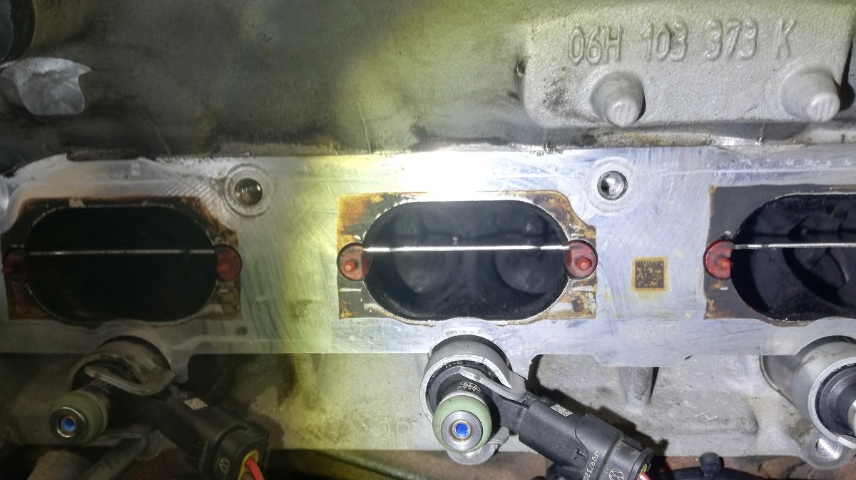

Journée mécanique avec au programme : changement des 4 injecteurs.
Beaucoup de taff pour sortir le collecteur d' admission.
Etat de la calamine dû à la recirculation des vapeurs d' huile de la PCV. :AP-Smiles_u1F633:
Démontage et nettoyage des flaps.
Un petit nettoyage des soupapes vu que la calamine va revenir. :AP-Smiles_121:
Etat des injecteurs à 104000 kms.
Injecteur 2 (le plus encrassé des 4) qui revenait en défaut.
Remontage des 4 injecteurs avant de remonter le collecteur d' admission.
Résultat de l' opé :
Plus de mico ratés à froid  :AP-Smiles_20: et je trouve le moteur de ma Cox beaucoup plus "plein" à bas régime (effet Placébo ou pas ? )
