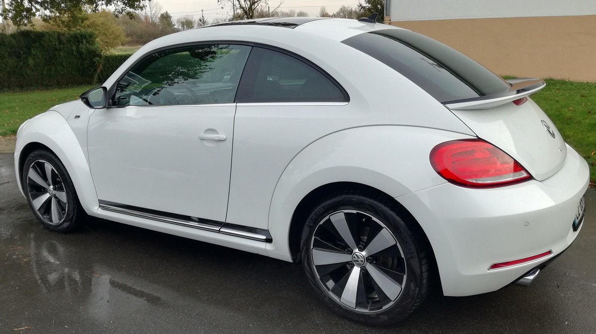

Quelques clichés pris sur la Côte Vendéenne. :AP-Smiles_u1F60E:
Toujours autant de plaisir à prendre le volant de la Cox, elle a vraiment "la patate" cette auto. :AP-Smiles_u1F608:

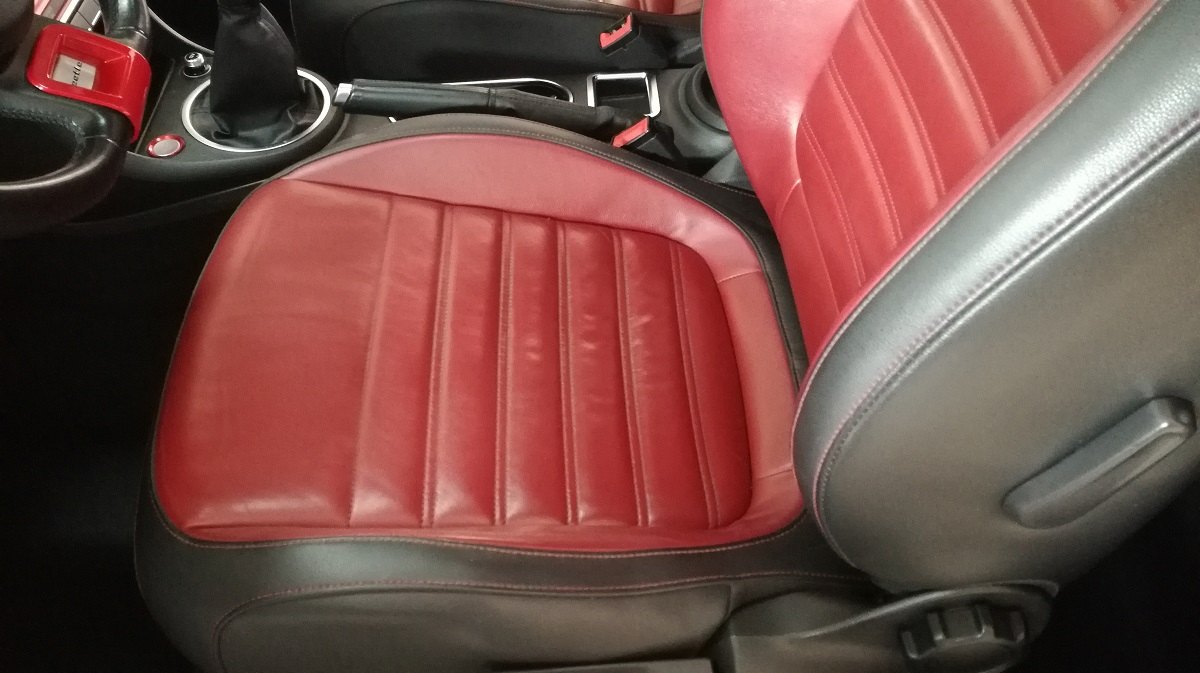

Nettoyage annuel des cuirs au Gliptone GT11 et GT12.
Avant
Après
Pas facile de se rendre compte sur les photos avec le flash mais la sellerie est top, le grain du cuir est bien présent.
Le toucher est super doux avec une bonne odeur de cuir neuf.

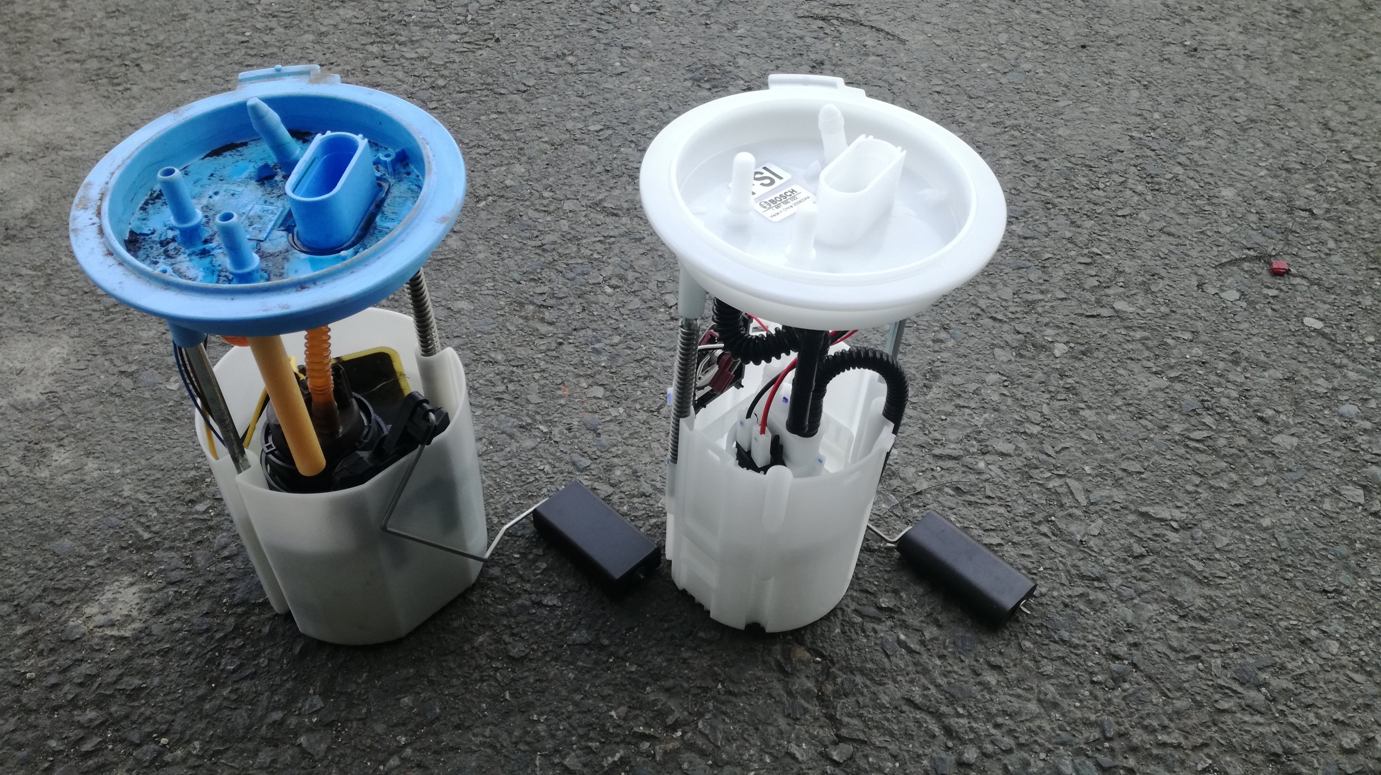

Un peu de méca cet aprèm avec le remplacement, en préventif, de la pompe BP à 111600 kms.
Quelques photos de l' opé (relativement simple par rapport à mon A7).
Dépose de la banquette AR, j' avais prévu les 2 clips AV mais pas eu besoin de les remplacer.
Déconnecter la prise électrique et les 2 tuyaux.
Puis desserrer l' écrou quart de tour (marteau + chasse goupille) après avoir repérer au marqueur sa position initiale.
Puis on peut sortir la pompe BP et la comparer à la nouvelle.
Enfin, on remonte l' ensemble.
Pour finir, j' ai remis le contact 3 à 4 fois pour réamorcer le circuit sans la démarrer.
