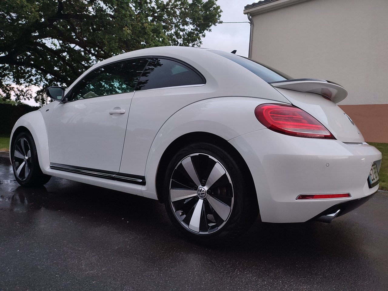

C'est uniquement maintenant que je remarque qu'elle n'est pas d'un blanc métallisé. Nacré ou satiné ?
C' est le Blanc Oryx nacré, Max.
Premier lavage depuis la pose de l'HydroSylex.
Le gain de temps est énorme surtout pour la phase de séchage. AP-Smiles_u1F609.png

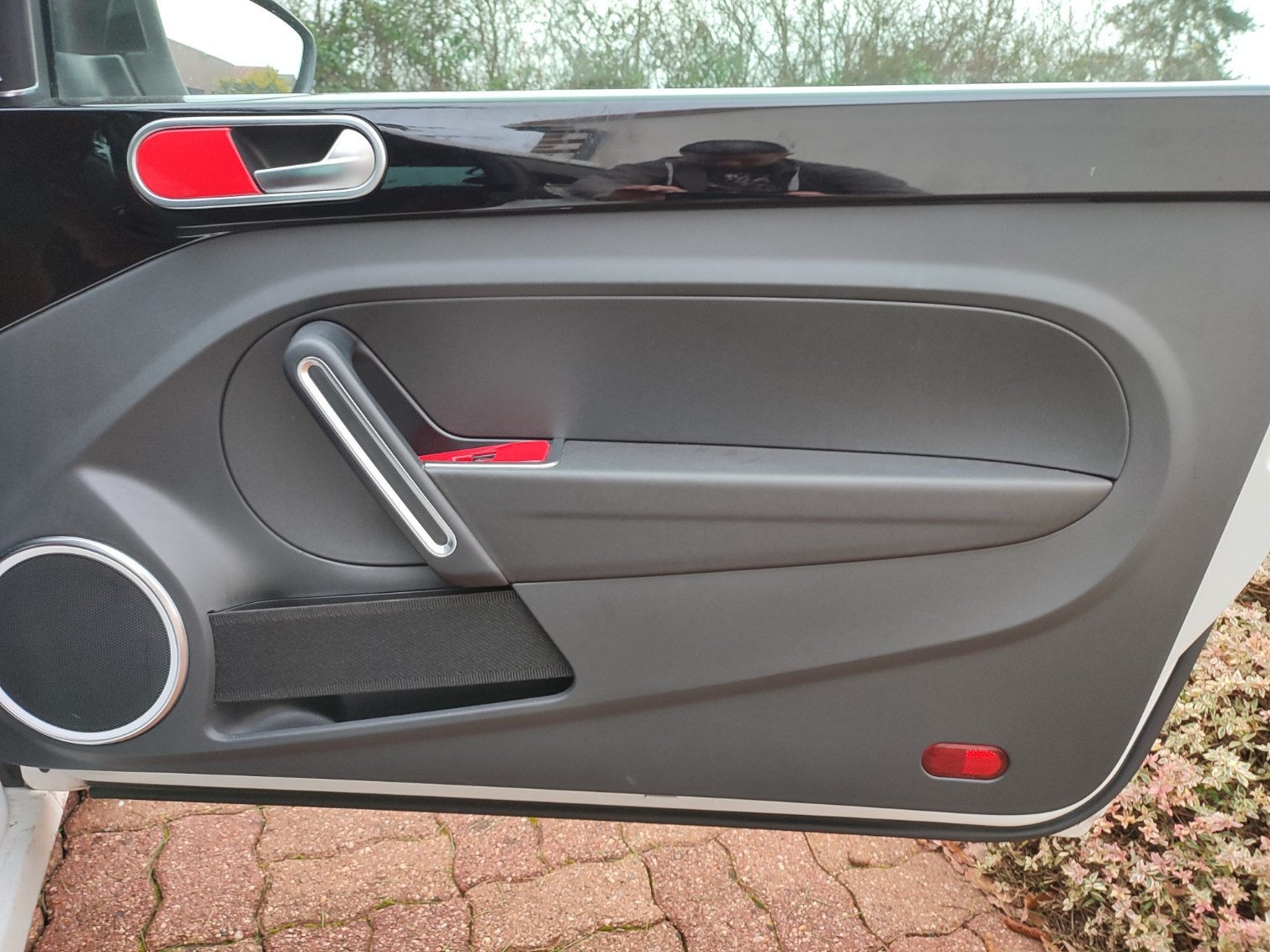

Un peu de bricolage, ce jour.
Rétrofit des accoudoirs de portes en cuir surpiqué rouge pour "se marier" avec la sellerie bi-ton car la finition "plastoc"
Avant.
Après
Avant
Après
Acheté sur Aliexpres, très content du rendu mais pas facile à installer/ajuster...
A voir la tenue dans le temps mais la qualité perçue est vraiment pas mal.
De plus, si cela vieillit trop mal, aucun soucis pour revenir en arrière (double face). :AP-Smiles_u1F607:
:AP-Smiles_35:

C'est qu'il y a du détail par ici.
J'espère tout de même que le matériel reçu vieillira bien.
Oui Max, à voir dans le temps mais le matos est vraiment qualitatif niveau matière.
Et puis, je me suis pas ruiné sur "ce p'tit détail" comme l' a dit Pascal @RABITO.  :AP-Smiles_83:
Par contre, faut prévoir du temps pour monter/ajuster ces revêtements sur les accoudoirs...
