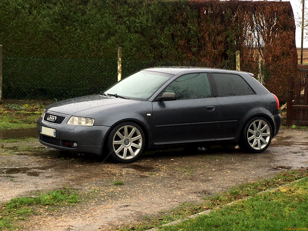

bon y'a 2 semaines ou 3 je sais plu lol baptiste m'a monté des filetés AP racing et aujourd'hui avec fred on a était monter les pneus sur les old RS4, j'ai enfin une voiture qui tient la route lol
Au top le dailydriver Cedric hauteur au top et c vrai que les Rs4 on pas pris une ride sa lui va comme un gant ( t as mis quoi comme pneu?)
On a bien fait de remonter l'avant, l'assiette est pas trop mal comme ça ..... ça accroche bien ?
ouais ça de la gueule, avec les jantes RS4
jonathan les mêmes, on a vu sur les 3SDM que j'ai donné a baptiste les eagle F1 ont 14000km et sont presque en fin de vie, les sport max RT2 sur la noir ont 14000km aussi et ils sont encore en bonne état donc j'ai remis des sport max RT2 sur celle là
question différence je trouves le eagle F1 mieux sous la pluie et plus sécurisant, les sport max sont plus sportifs et précis
Fred nickel, la hauteur est comme sur la noir là ;) ça accroche beaucoup mieux que les good year premium je sais pas quoi qu'il y avait devant et les yokohama slick derrière :icon_lol: :icon_lol: :icon_lol: incomparable

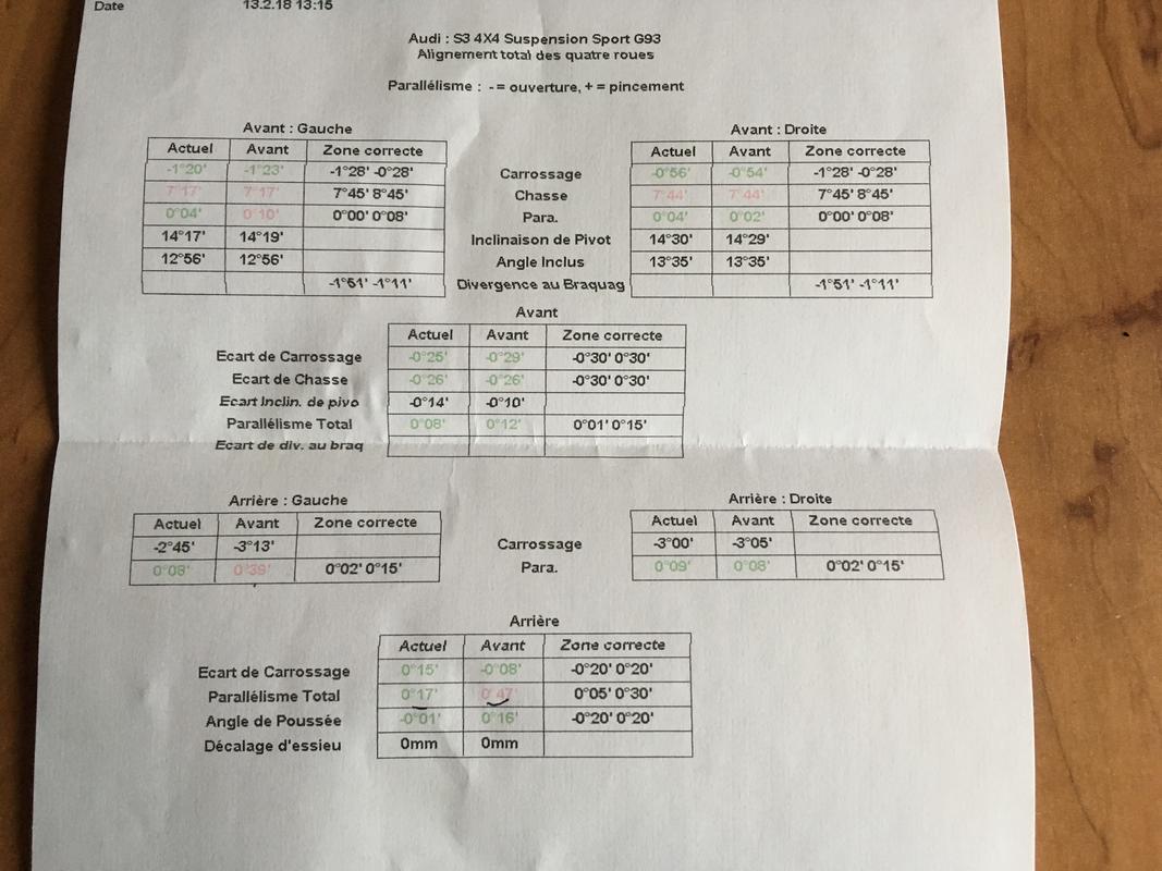

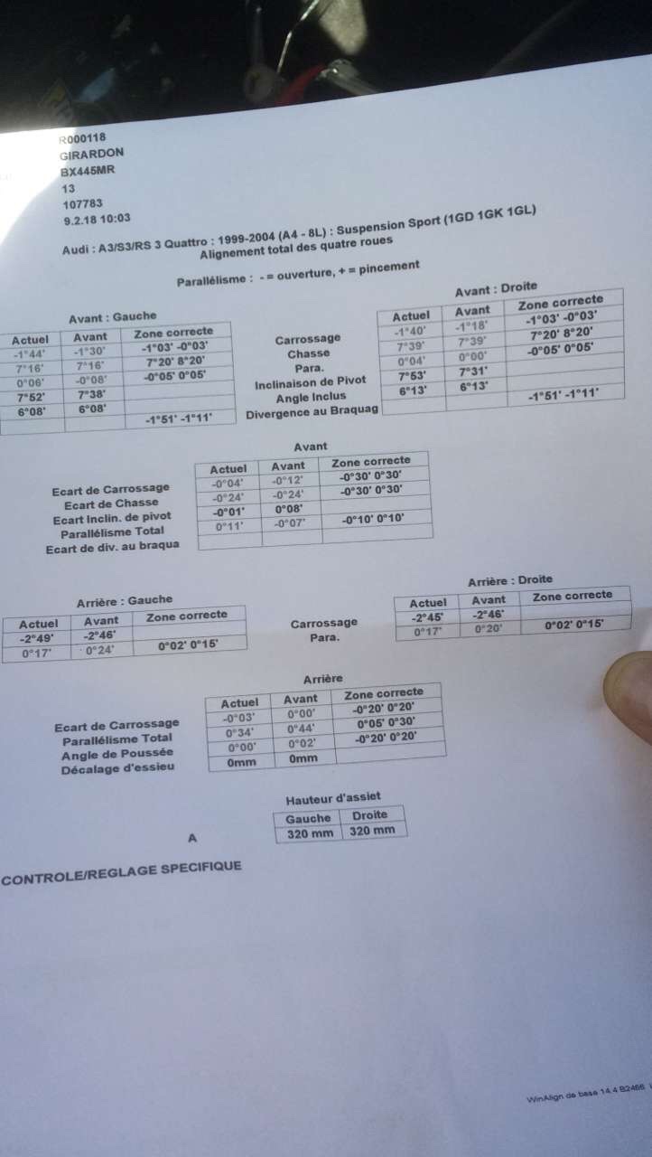

salut,
aujourd'hui géométrie, du taf surtout a l'arrière, nickel ;)
Regarde Cedric c la mienne fait vendredi dernier 12cb5b5ef11104512d64961f2125c3b3.jpg&key=d41784ce684f49ddd1639a0da97c412bde33bda01a2fd563c54edc041011b4a5
Sa va ou pas ?
ç'est pas mal ;) il aurait pu régler l'arrière quoi ;)
et au fait pour le carrossage arrière on arrivait a le bouger aussi avec les réglages arr

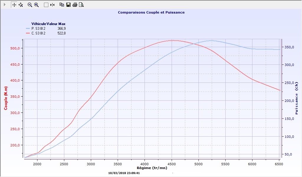

montage du F23 aujourd'hui puis rodage 5mn au ralenti, premier jet 0,8b pendant 10km et ensuite on monte, l'actuateur de wastegate 16psi c'est de la merde lol on aurait du monter un autre direct :angry:
qui c'est qui va trouver l'embrouille :bigsmile:
à confirmer car un temps vraiment pas génial, il flotte a mort donc pas évident
Pas mal pour un premier jet
1290 x 2 = 2580 ...... t'es quasiment à 1,6b de suralimentation .....
T'avais combien tout à l'heure quand on a fait les essais ?
non j'ai rien fais, c'est comme tout a l'heure, juste réglé un peu les injos, je suis trop riche encore mais en pression rien du tout c'est comme tout a l'heure
oui 1,6b ;)
