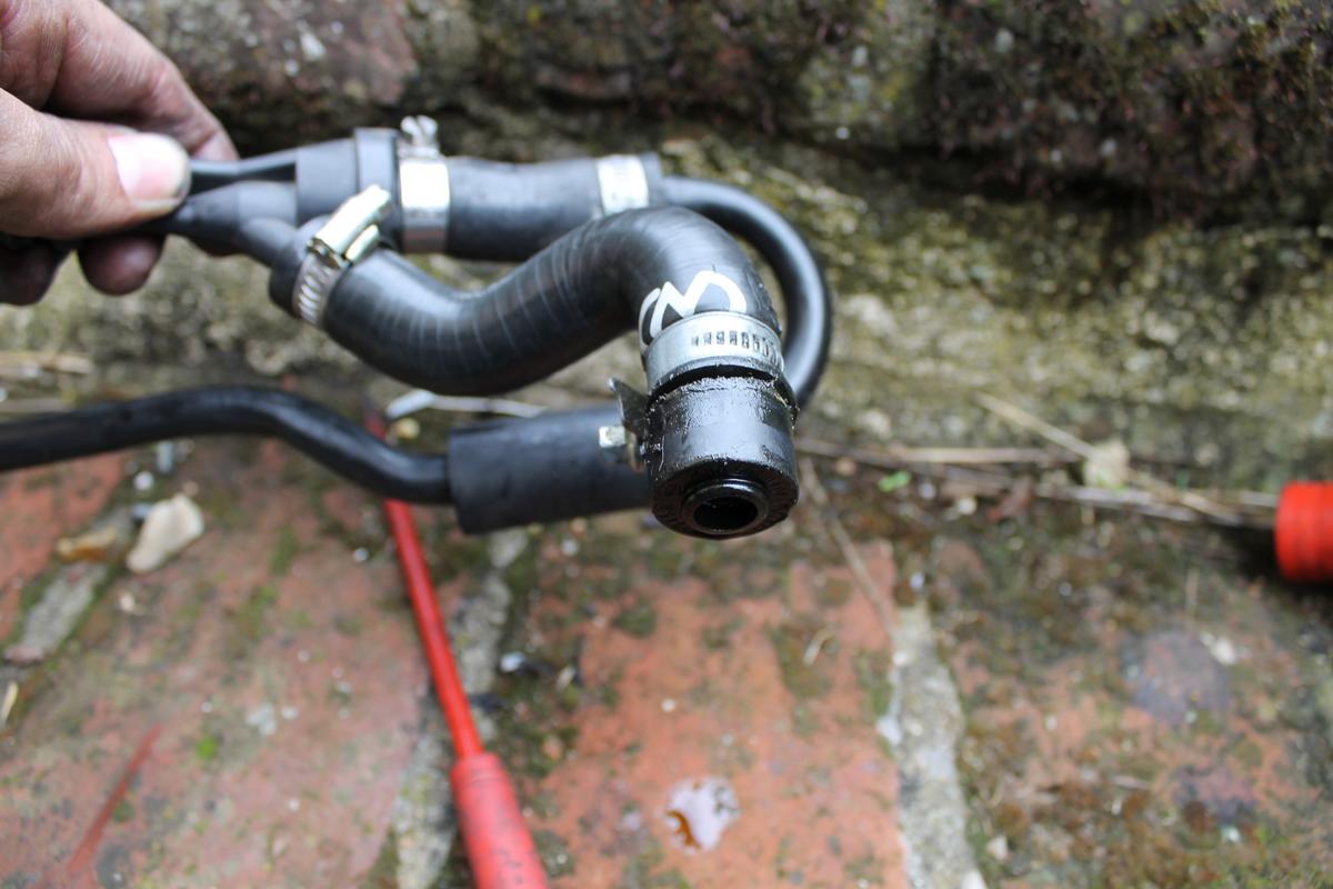

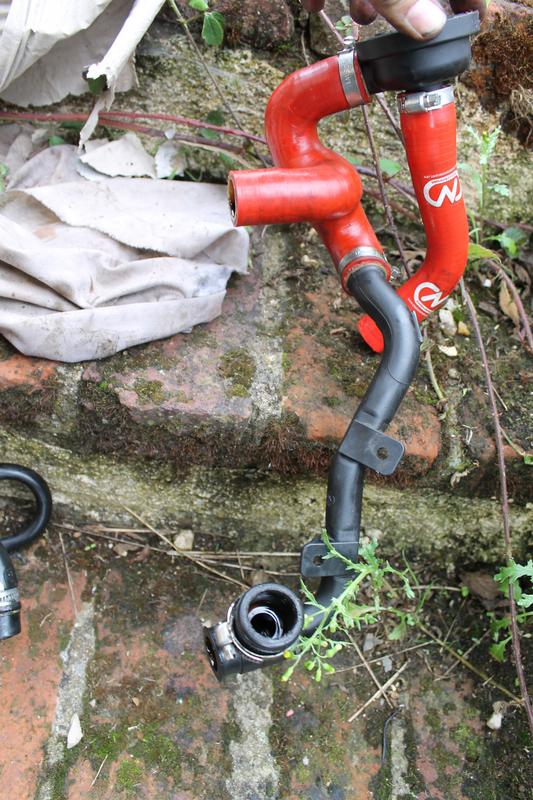

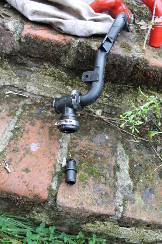

donc photo pour plus de compréhension du système de reniflard
le fameux clapet qui est dans la durite en T qu'on doit donc enlever
on ce retrouve donc avec ça, les durites rouge et le PCV doivent être supprimé et remplacé par une durite 19mm qui va de la durite rigide au cache culbuteur
on incline le T pour avoir une sortie en bas, sur la sortie du bas on mettra une durite de 19 a 21mm selon comment on l'insert, on peut prendre un raccord droit ou insérer la durite directement dans le T, a votre convenance MDR cette durite va vers le bas du véhicule, on raccorde au bout le filtre mousse
le coté gauche du T est raccordé a son point d'origine c'est a dire la pipe d'aération du filtre a huile
on bouche la durite d'induction
la durite sous le collecteur
la durite qui viens du mastervac et raccordé sur la gauche du collecteur
la si vous comprenez pas je peux plus rien pour vous :icon_lol: :icon_lol: :icon_lol:
