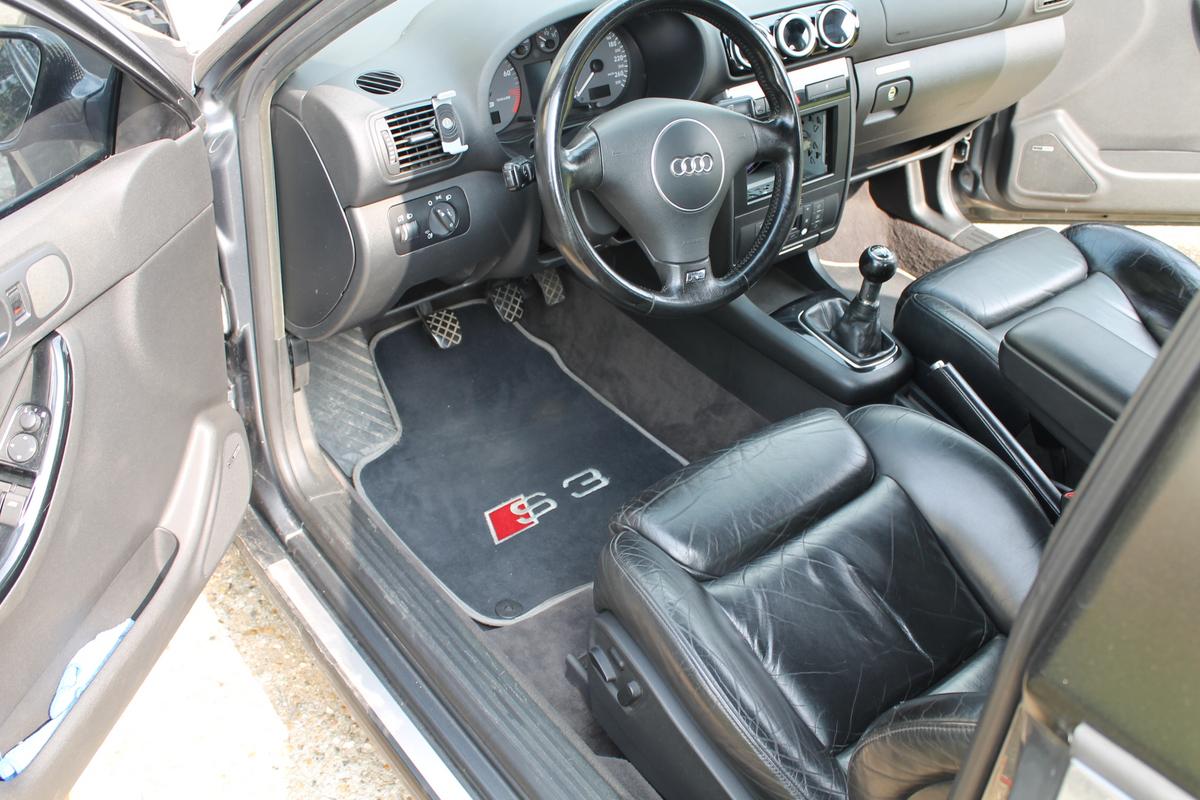

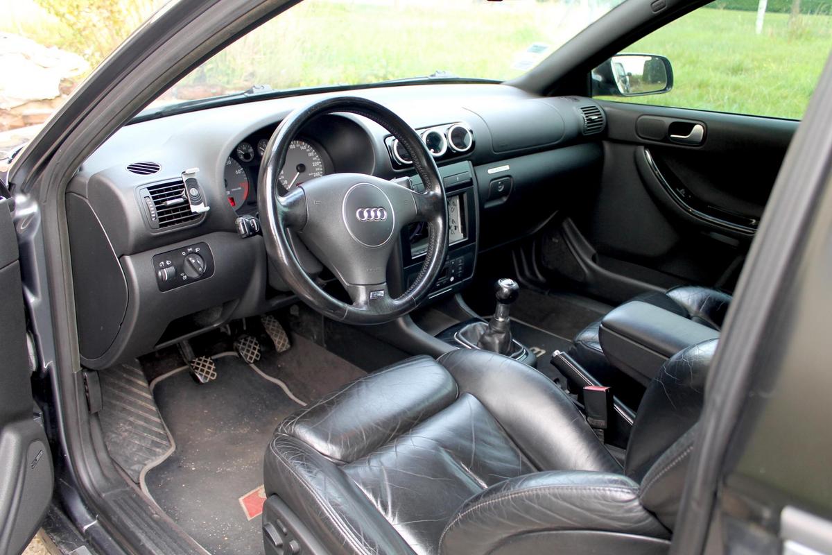

salut,
Je vous présentes ma 2em S3 BAM de 2002
au niveau des options y'a les rétros electrochrome et c'est tout il me semble
console en double dyn, combiné fileté de je ne sais qu'elle marque, on regardera avec baptiste
ligne full tube après cata lol

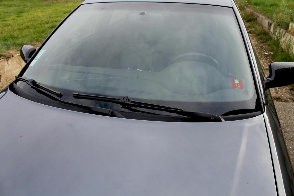

j'ai changé les balais d'essuie glace OEM par des balais de G4 aerotwin, on voit par la même occasion des rayures sur le pare brise, j'essayerais de faire ça bientôt

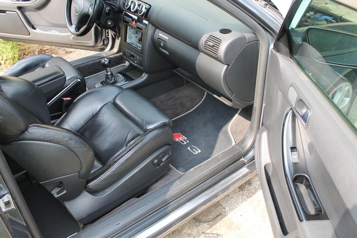

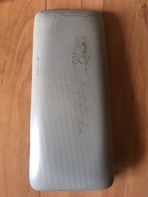

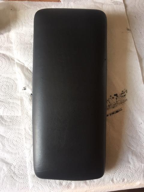

l'accoudoir était absent, cassé au niveau de la base en alu, du coup j'en avais un en stock mais pas noir donc teinture ;)
Impressionnant la teinte je suis bluffer chapeau sol
elle est belle cette S, rien à faire en esthétique extérieur à priori
Excellent le mulet Y'a déjà un insert 3 mano , c'est un bon début.
Envoyé de mon VIE-L09 en utilisant Tapatalk
J'aime beaucoup cette couleur , je la trouve très discrète et j'adore :) j'ai du mal avec les rétros bling bling, la c'est top.
Chapeau pour l'acoudoir ! Pour le multimaps tu double / triple combien de map ?
Un peu de taf et elle sera nickel, on te fait confiance la dessus.

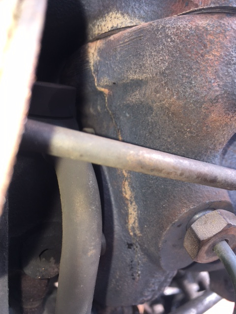

on continue dans les fissures :icon_biggrin: pas encore démonter de ce moteur donc pas de vue d'interieur, je sais pas quand il sera démonter, on monte un autre moteur dans la caisse, bloc 60000km avec des chambres vraiment comme neuf j'aurais du faire des photos et une culasse de 20000km

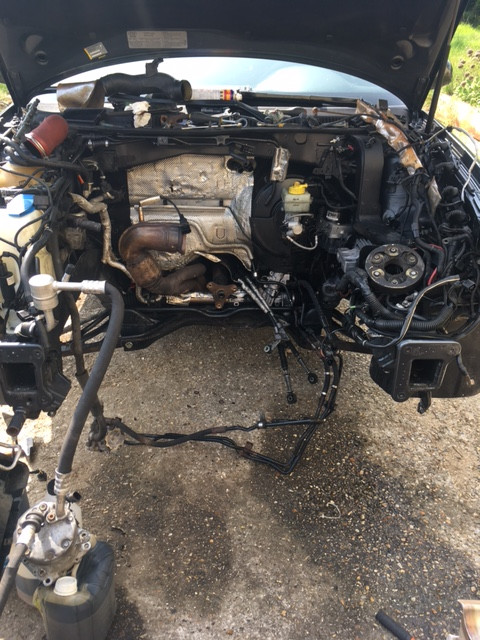

donc hier démontage du moteur, les résultats
-turbo/collecteur mort, pas une surprise
-flector mort, j'en est un en stock
-cardan gauche mort, j'en est un en stock
-lambda morte
-volant moteur mort
-rotule de direction morte
création d'un système pour supprimer toute les durites sous le collecteur
démontage culasse sur un autre moteur avec culasse fissurer mais bloc de 60000km, moteur d'origine de mon autre S et pose d'une culasse de 20000km dessus, ils nous restent volant/embrayage, boite a monter puis sur la caisse, plus toutes les pièces a changer, flector, cardan... suite la semaine prochaine

Il manque un morceau dans l'auto on dirait. :-). Le demontage s'est super bien passé.
Faut qu'on fasse une liste de Matos pour la semaine pro.
Poste soudure
Boîte de collier
Chaîne et mousquetons
Écrous pipe d'eau

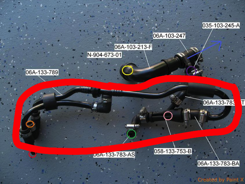

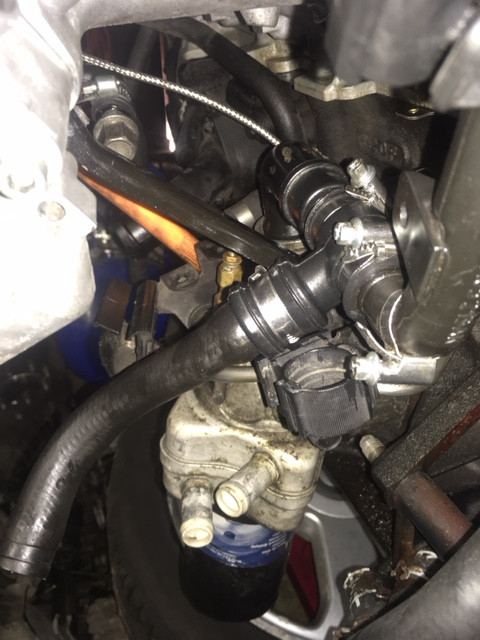

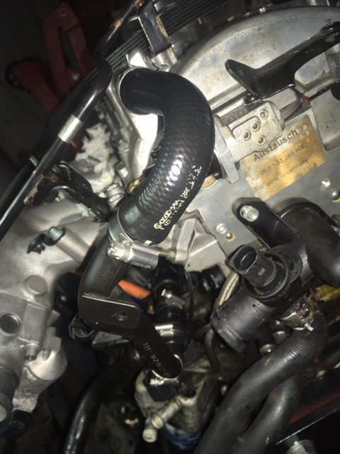

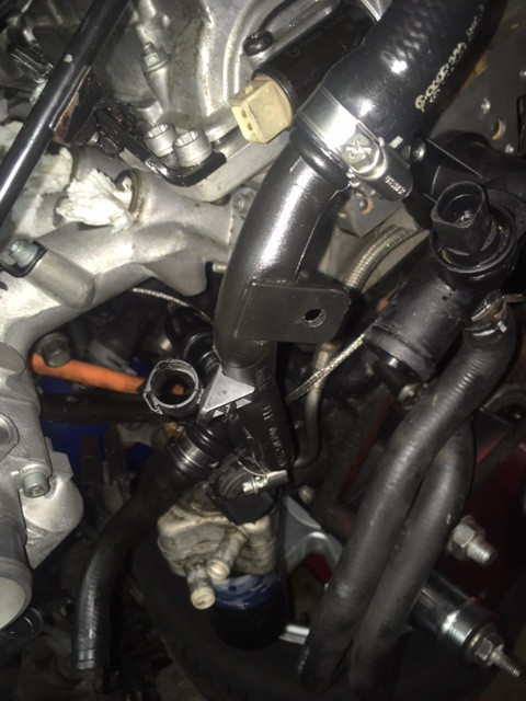

du coup quelques photos de la modif, pas super bonne qualité mais bon
c'est vraiment simple, il faut virer toute les durites sous l'admission en gardant uniquement la pipe d'aération du filtre a huile + le T qui y est raccordé en pensant a enlevé le clapet a l'intérieur du T et la durite rigide qui monte a la durite queue de cochon, la queue de cochon on la supprime pour mettre une durite de la durite rigide au cache culbuteur!après ça on rajoute une durite du T jusqu'en bas de la voiture avec un filtre mousse au bout, pour le T j'ai mis un raccord mâle/mâle de 19mm il me semble mais selon la durite on peu directement l'insérer dans le T
sur les photos c'est pas la durite du bas qui est resté car elle était pas assez longue
forcément il faut boucher la sortie durite sous le collecteur et pour le servo frein on ce relis direct a gauche du collecteur, j'ai installé un anti retour en sortie de collecteur pour pas que la pression se ballade jusqu'à celui en entrée de servo frein mais c'est pas obligatoire, si vous mettez un anti retour oublier pas il faut que ça puisse aspiré pendant la décélération donc on bloc la pression qui vient du moteur et pas l'inverse sinon pas d'assistance de freinage :icon_biggrin:

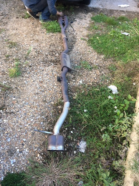

la belle ligne qui était sur la voiture
Je t'avoue que j'ai pas tout compris pour les durites sous le collecteur :lol:
version simple lol
tout ce qui est entouré en rouge tu vires, tu gardes la durite en plastique dur qui monte jusqu'au tire bouchon (flèche bleu) , tu vires le tire bouchon par une durite simple qui va jusqu'au cache culbuteur
dans le T 06A103247 tu as un clapet 035103245A que tu enlèves et tu mets une durite qui descend jusqu'en bas avec un filtre mousse ensuite
tu bouches ton induction (qui aller au PCV) et sous le collecteur ou y'a la durite 06A133783AS
tu branches la durites qui va a ton mastervac sur l'emplacement a gauche de ton collecteur (a la place du rond orange)
C'est sur les BAM tout ce qu'il y a entouré en rouge ??
J'ai pas tout ce merdier sur mon AMK et pas souvenance non plus sur mon ancienne APY...
