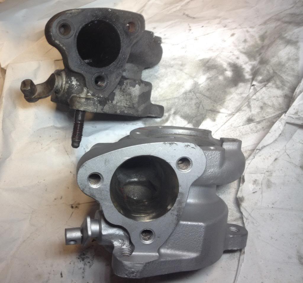

Quoi !! Ta vidé le TAR. Comment qu'on va faire pour nettoyer les blocs et culasses ?
Elle est bien mieux le gris à repris de l'éclat déjà
Envoyé de mon F8331 en utilisant Tapatalk
merci bk ;)
baptiste, j'en ai encore bien 2 ou 3l de tar ;)

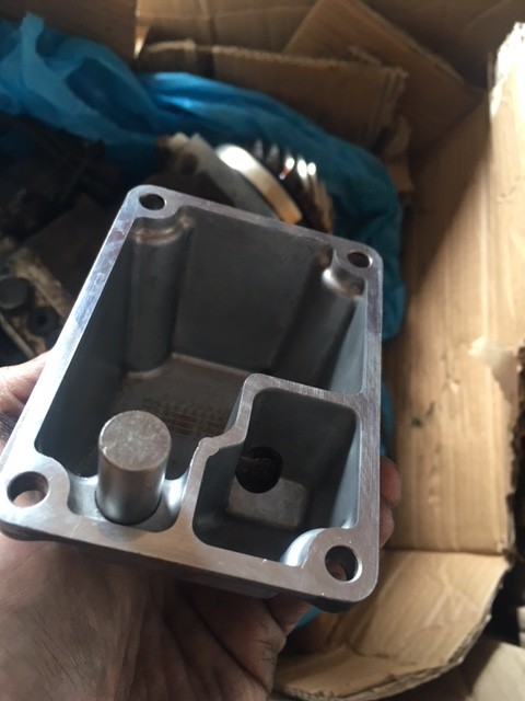

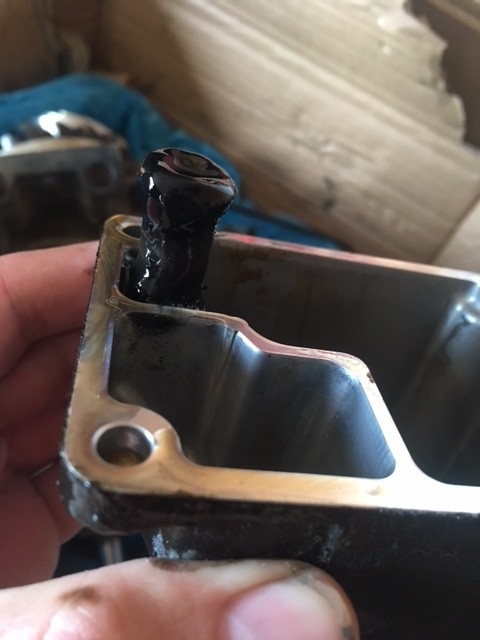

aujourd'hui nettoyage du futur haldex qui est sensé ne pas avoir de rippage et encore une fois on voit que l'aimant est pas trop encrassé sur celui çi, on va bientôt conclure si c'est bien ce souci qui créer le rippage mais en tout cas tout ceux très encrassé qu'on a vu sur le fofo rippé et ceux peu encrassé non
on verra l'actuel de la voiture dans qu'elle état il est même si je penses que la y'aura carrément des disques collé car le rippage n'est pas a froid mais permanent lol

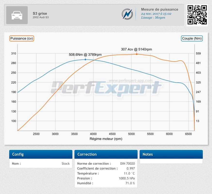

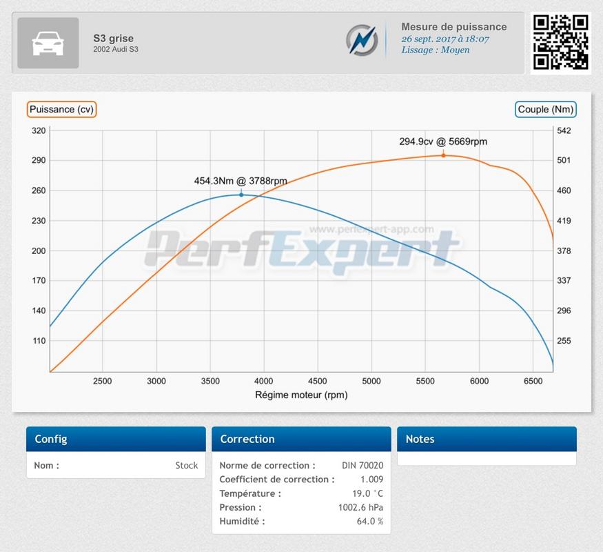

bon sinon une courbe de celle-çi
Sympa les courbe avec perfexpert proche de celle que tu fais sur pc? En 4 aussi?
Je l ai mais jamais essayé
en 3em, oui assez proche à une dizaine de chevaux prêt ;)
Va pas nous faire une trappe de visite :-) Sa va le couple est tôt. Il souffle grave ton k04 avec du jeu c'est étonnant
Baptiste faut bien des testeurs hein, si trappe de visite il y a travail tu auras MDR et c'est aussi surtout que c'est la gestion de base lol je suis toujours avec le premier mod que j'ai flash dedans, j'ai préparé un deuxième mod mais toujours pas flashé, je ferais baissé un peu le couple a 3000 c'est tout et augmenté un peu la puissance si elle veut bien :icon_biggrin:
Sinon ba pour le turbo il a pas tant de jeux que ça et quoi qui l'arrive tant que ça touche pas le carter il donne la bonne pression :vert:

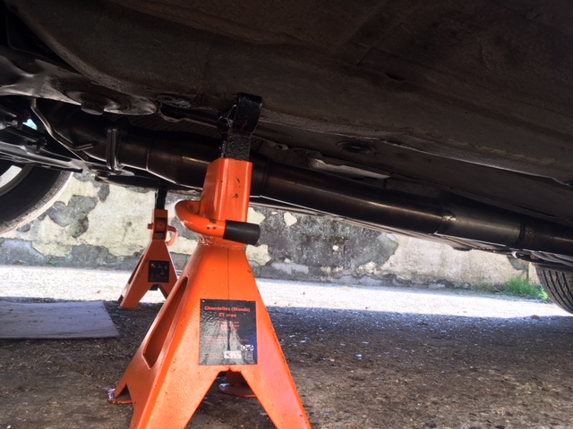

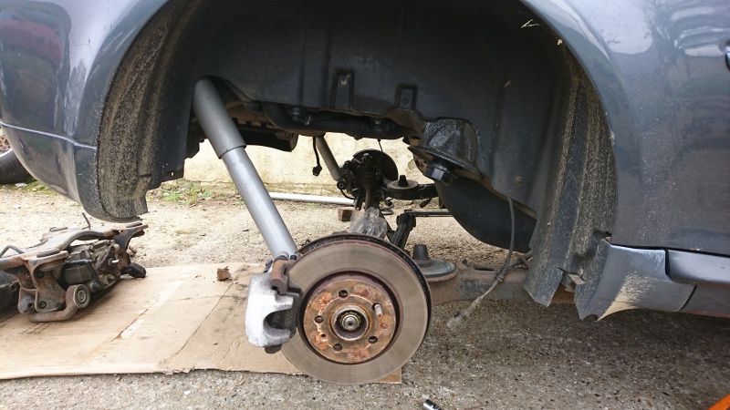

changement du haldex ce week-end. 6H de taf avec la préparation du nouveau comprise.
quelques outils indispensables pour réaliser a bien cette mission :
- un coffret de douille XZN ( cardans et arbre de transmission sur haldex )
- une douille XZN de 14 ( support alu sur haldex)
- la cle a filtre haldex
- une BTR de 17 ( vidange/remplissage pont)
un cric hydro ( descendre le haldex et pour lever les bras de suspensions au remontage)
- les outils courants, cliquet, douilles, cles plates....
- graisse ( remontage éléments de train roulant)
voila, le boulot se fait relativement bien, pas besoin d'enlever les cardans complètement ni les tirants inférieurs.
et on a trouvé le bruit de roulement aussi, pas du a l'haldex mais a une grosse hernie sur un des pneus lol

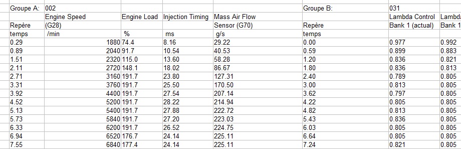

Ok, j'ai tenté de durcir l'actuator de WG mais j'ai des EGT de fous, ça tient 2,4bar jusqu'au rupteur mais je prends très vite 900°C même a l'éthanol alors j'ai calmé :D je ne sors que 210g/s dans ces conditions en plus.

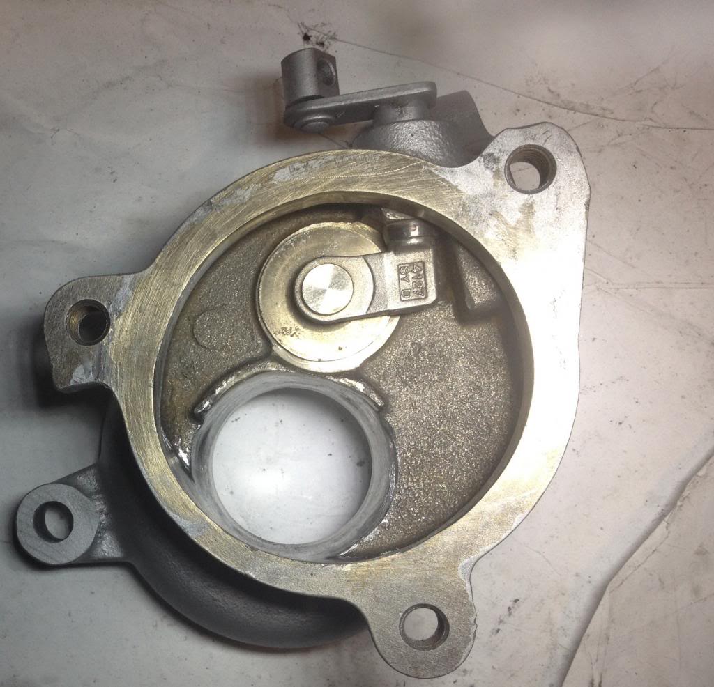

Il faudrait agrandir l'entrée du turbo mais c'est du taf.
j'achèterais bien un corps chaud chinois pour test avec un CHRA K16, j'ai encore un turbo avec un corps froid nickel
Baptiste t'es chaud ou quoi?
bizarre que tu avais pas plus de 210g, avec le F23 au rupteur le mieux que j'ai eu pour le moment c'est 1,7b, faut certainement encore resserrer lol
pour tes EGT sans cata ça passerais je penses
avec le F23 je suis dans les 260g

Tu ferais toi même le retaillage du corps chaud ?
