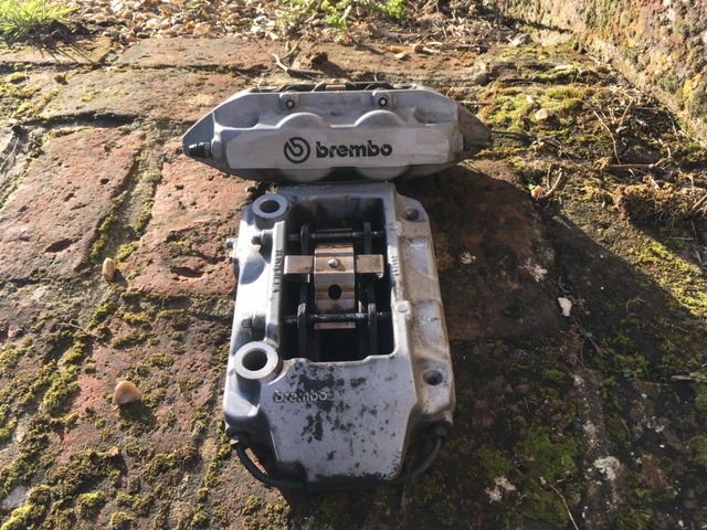

achat du jour
  • Adore 1
oui 312mm ;) pour le daily c'est bien suffisant
