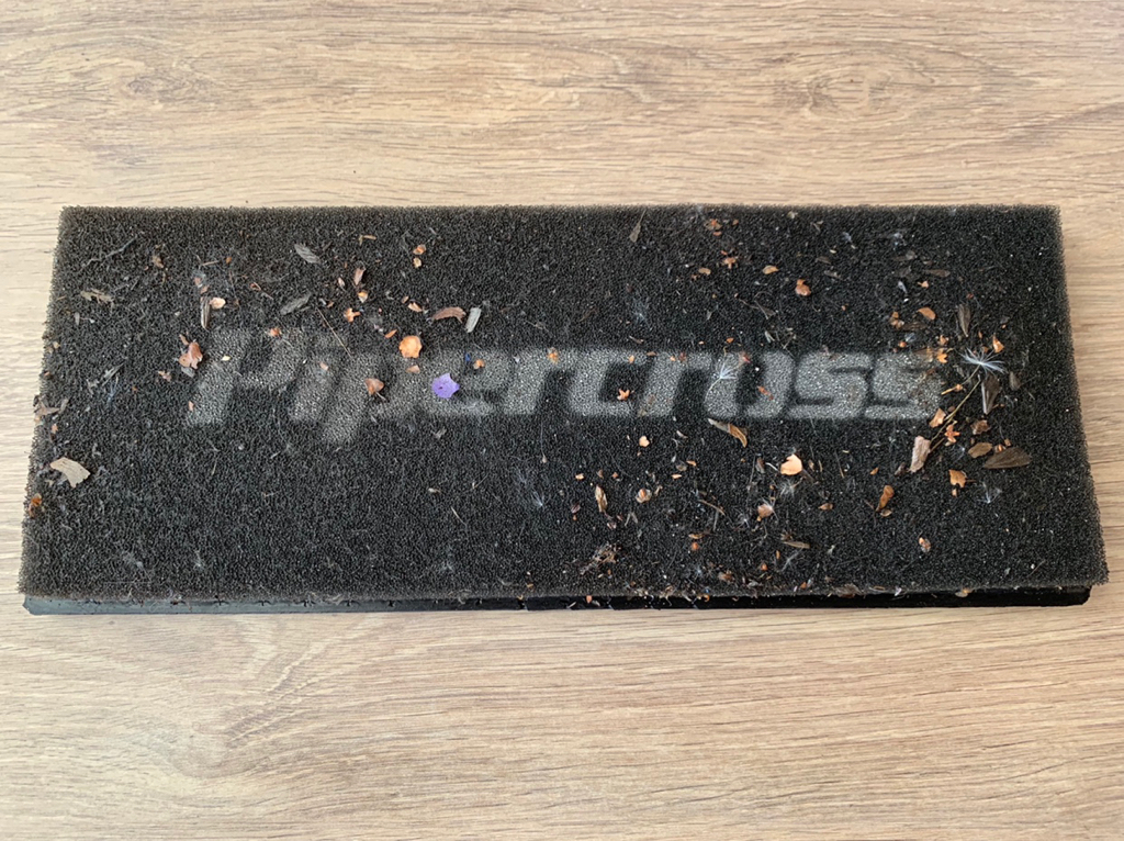

J ai envie de nettoyer mon filtre pipercross (filtre à sec)vous me conseillez de le nettoyer avec quoi ?
Car j’ai vu des kits de nettoyage en vente
+1 eau savonneuse dans un seau, rinçage et séchage 😊 je fais comme ça pour le mien à chaque entretien et impeccable. Ne pas ajouter de lubrifiant dessus (je précise car déjà lu plusieurs fois sur la toile, vu que dans le kit de nettoyage ils vendent le spray censé le "graisser")
Ok merci pour votre retour je vais le faire cette semaine
Bah oui en plus c est un filtre à sec donc je comprenais pas trop leur kit avec l’huile ...

Bon demain soir nettoyage du filtre à l’eau savonneuse on verra si c est sale ou pas ....

Je n'ai jamais eu de soucis comme ça avec mes filtres ^^
Pas trop sale ? et elle a laissé passé tout ça ;p
Je suis surpris ^^, tu m'aurais dit 4 ans sans y toucher :icon_lol: j'aurais compris AP-Smiles_u1F61C.png
Bah non, mon filtre doit avoir un peu plus d un an .
Mais c vrai que c’est impressionnant la merde qui peut avoir dedans , par contre l eau n était pas trop sale
Impressionnant, moi j'ai démonté le mien le Week-end dernier ça faisait environ 4 ans et 30000 km et il était presque propre, juste un peu noirci AP-Smiles_u1F60A.png
30 000kms en 4ans tu roules pas mdr
4ans sans nettoyer tu as abusé , j ai du faire 13/15000kms depuis que je l ai mis
Ben je fais 8 à 10 000 km par an, je n'utilise pas ma voiture pour aller bosser, uniquement le Week-end et pour les vacances d'où le peu de km.
Je vérifie le filtre tous les ans et j'en ai un en réserve si besoin, mais jusqu'ici il était toujours propre.
Je suis encore dans la préco constructeur qui est de le remplacer toutes les 3 vidanges AP-Smiles_u1F60A.png
