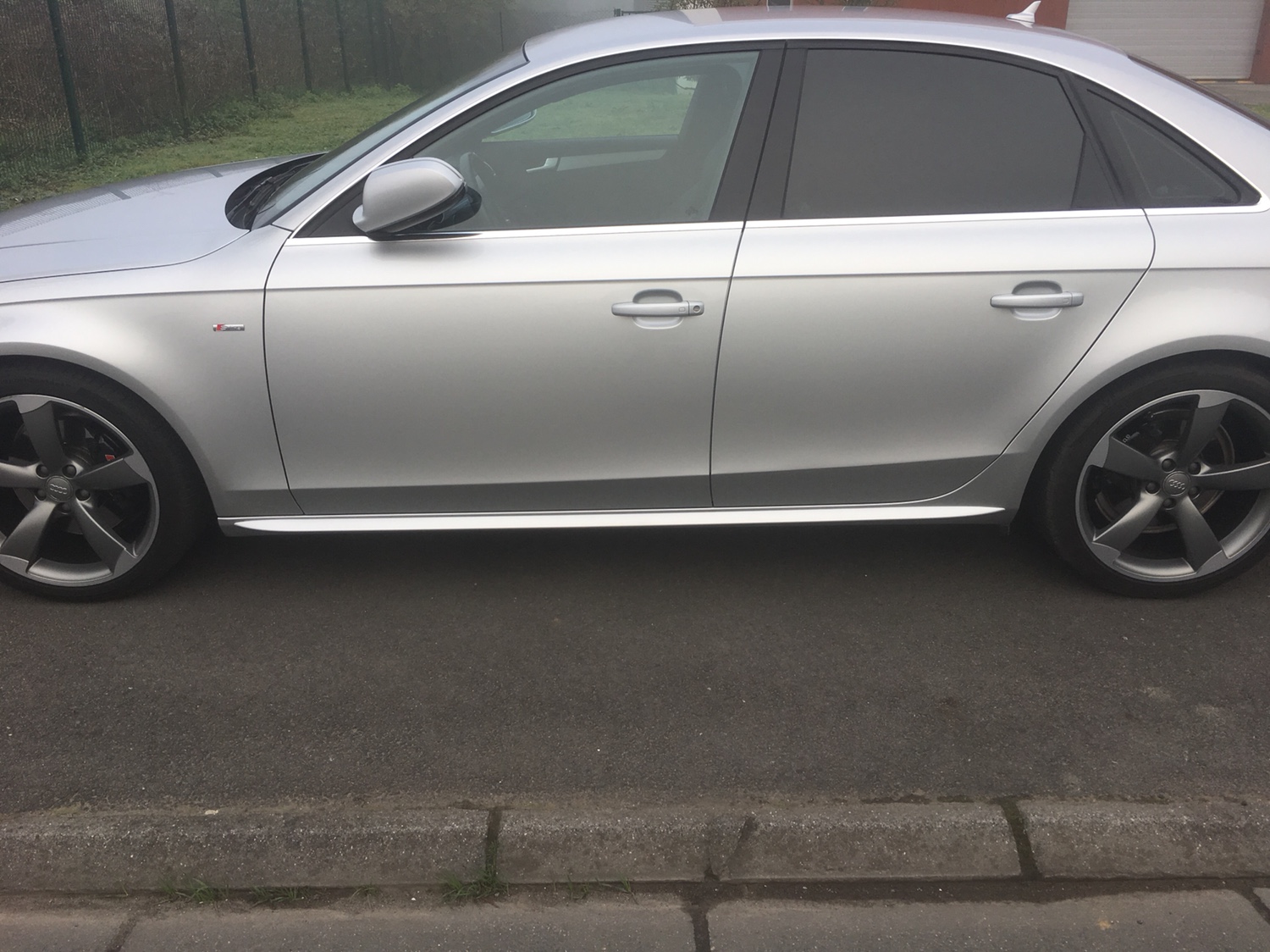

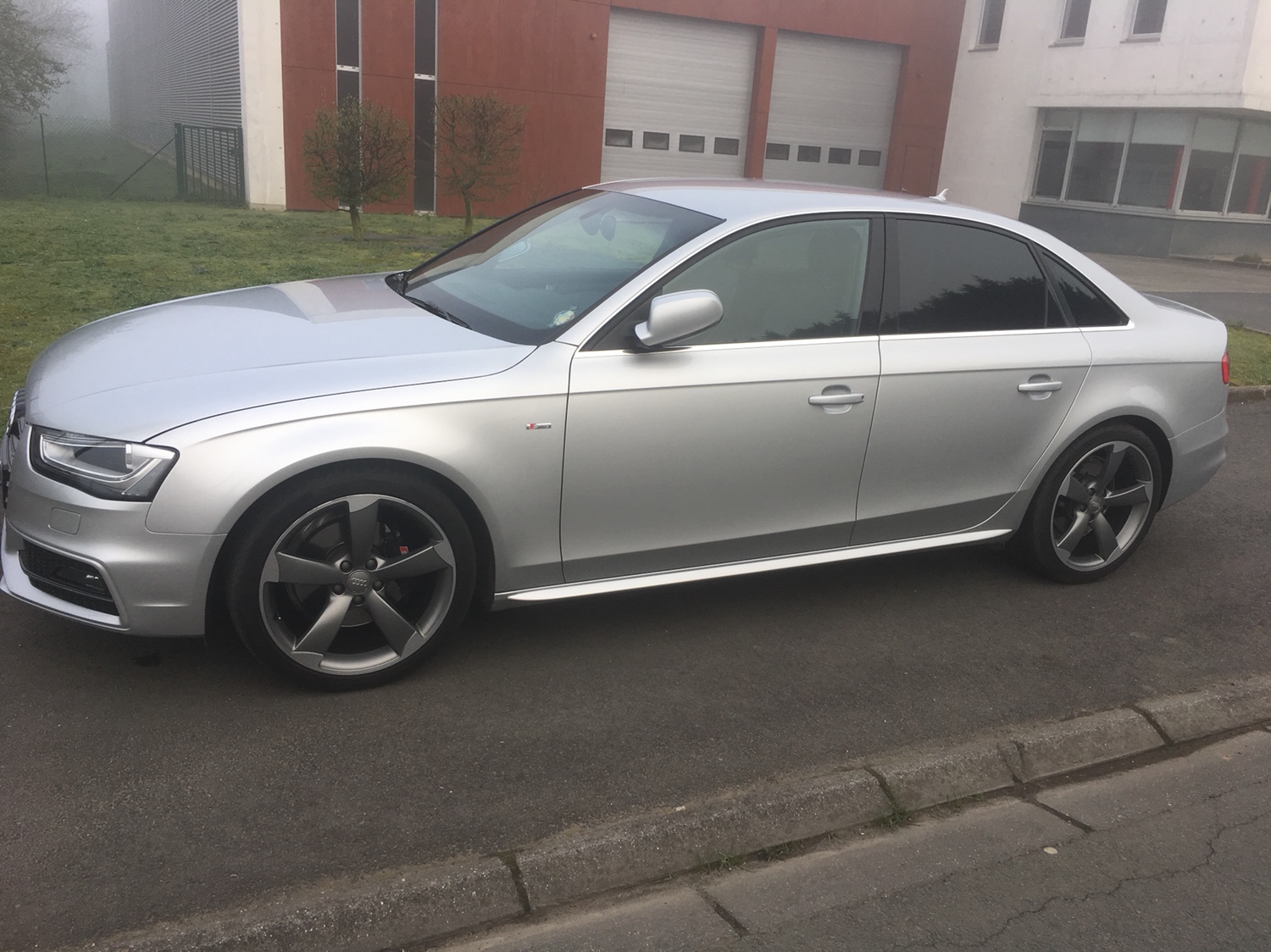

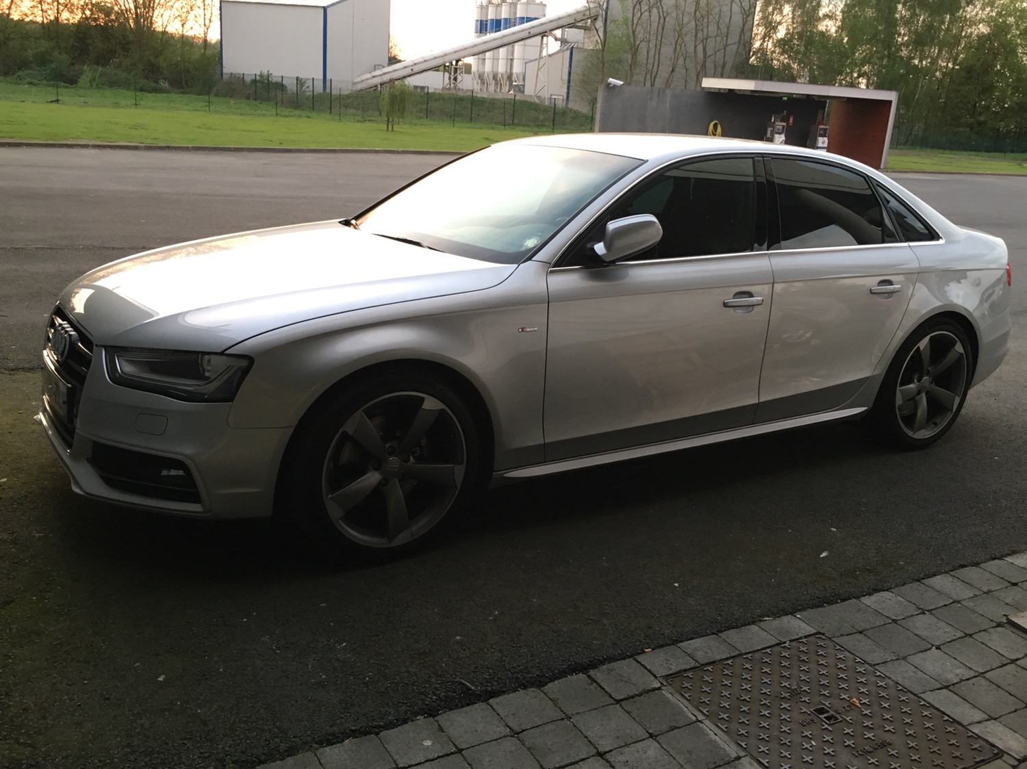

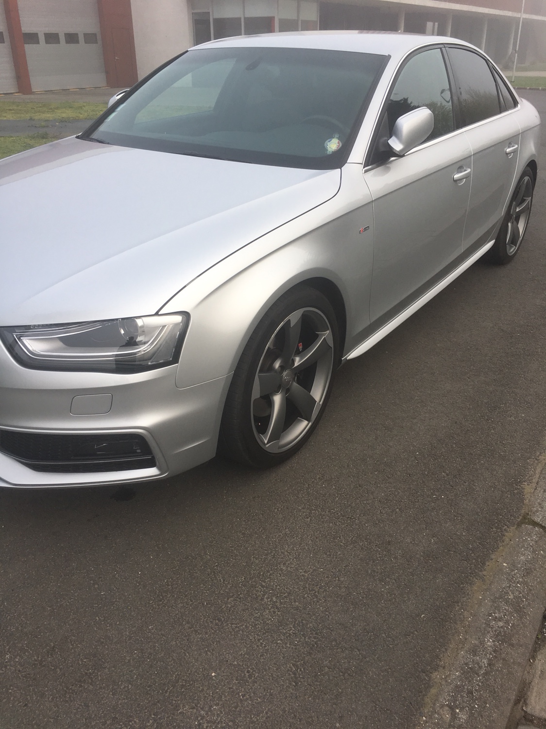

Je tâte pour mettre mes sigle audi en noir laqué devant et derrière et SLine en noir laqué aile av
+1 rien à voir avec nos V6 ^^ mais qui sont encore en forme :a3:
Si tu  souhaites changer après oui pourquoi pas.
Oui c est prévu début l achat je l ai eu à 39000kms donc 15000kms /an sur 3ans je devrais être à 80/85000kms donc bien pour pas trop perdre
et tu penseras à quoi pour après ? bon d'ici là tu peux changer d'avis, mais comme ça ?
V8 alors histoire de changer de moteur également  ? :P;P
Je relance car j ai besoin de votre avis
J hésite car vu que j ai le pack chrome , j aimerais mettre les sigles audi et SLine en noir laqué
perso je dirais non...sur une grise ça va faire bizarre...mais ce n'est que mon avis :)
Noir sur gris ça passe encore, a voir test en modifiant une photo. C'est du goût personnel
+1 avec les camarades il vaut mieux les laisser tel quel;)
