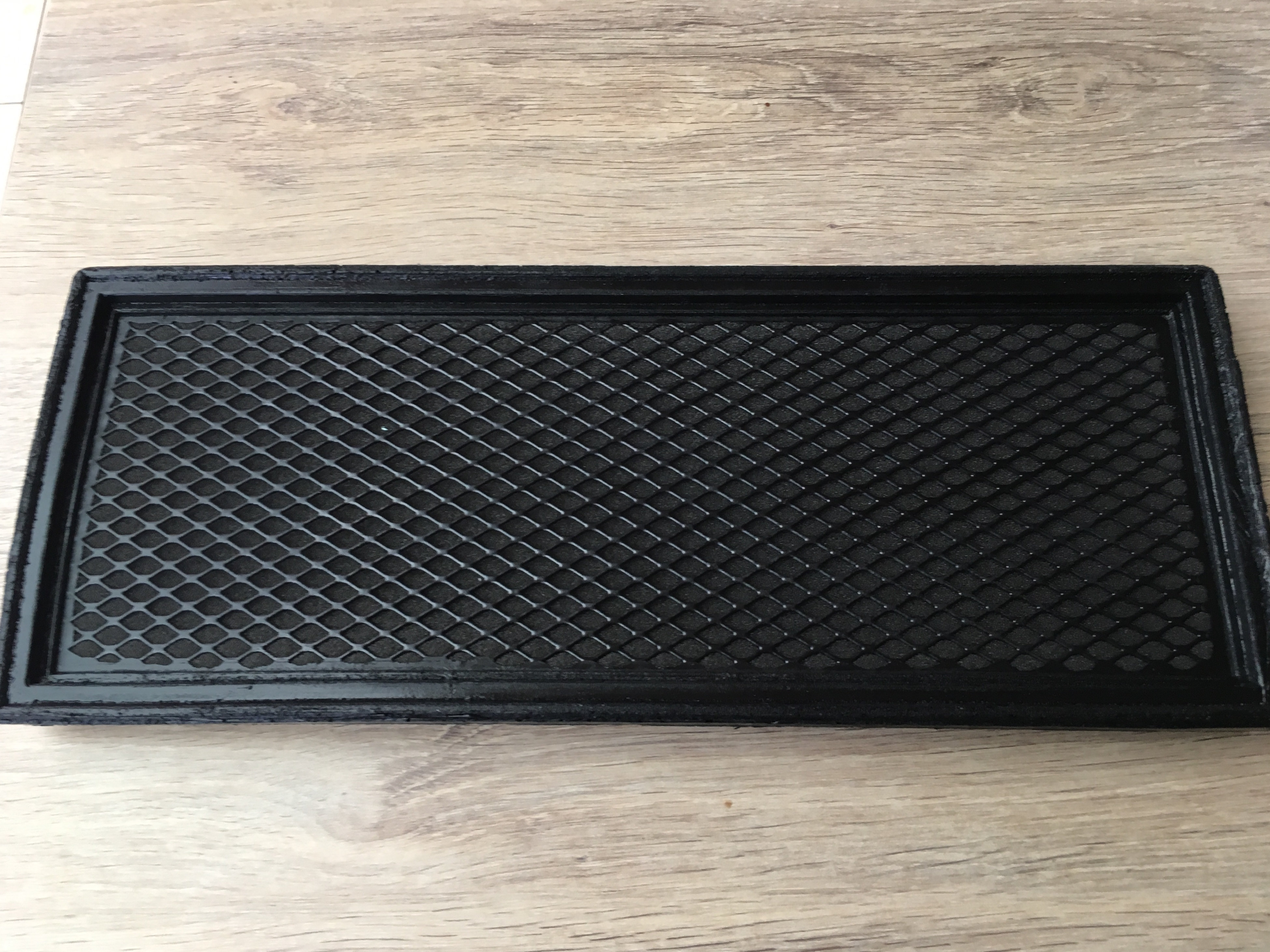

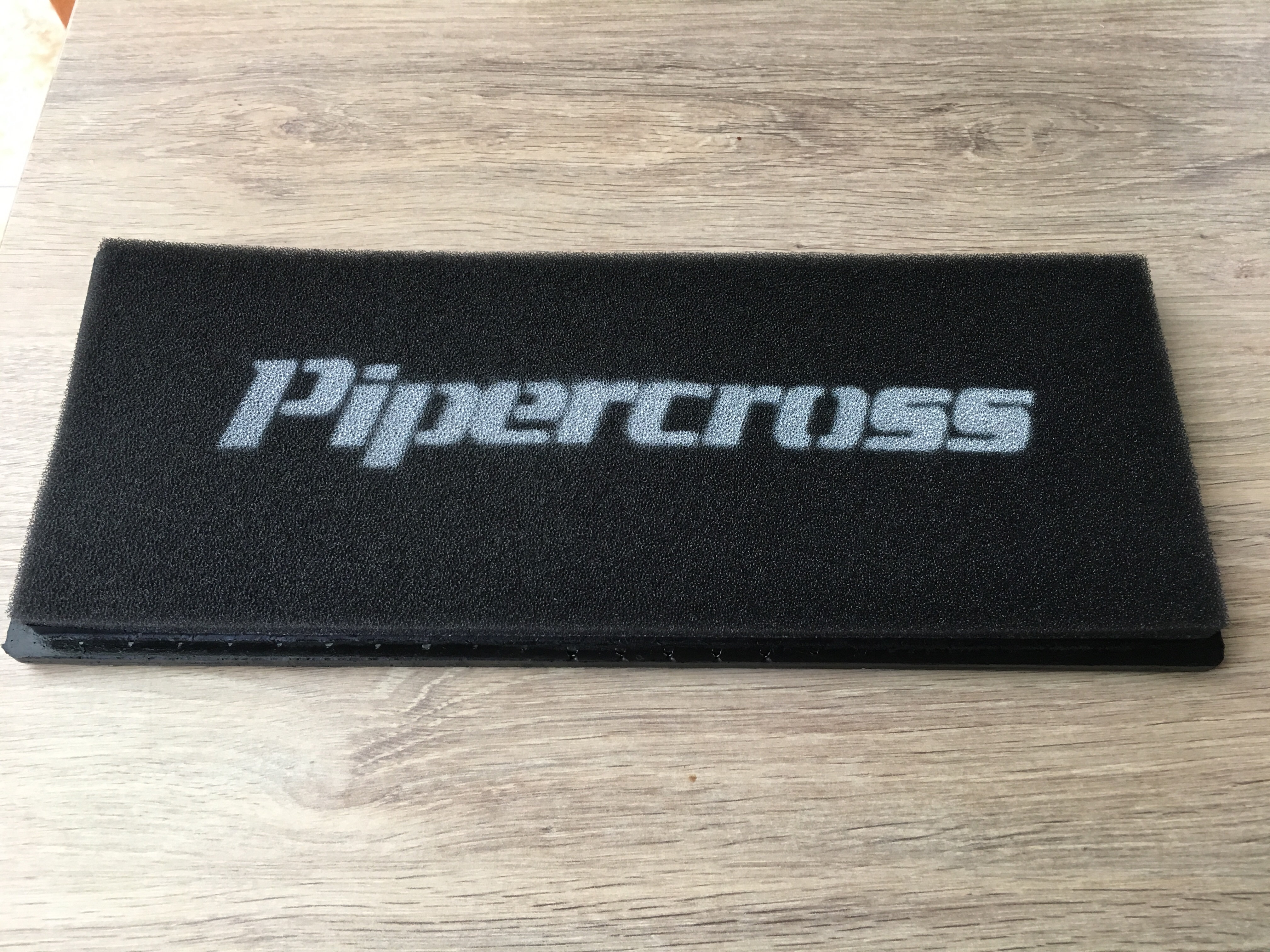

Impeccable !
Tu diras ton ressenti après un peu de roulage ;).
Voir si tu ressens comme moi
Ta pris pipercross au final? Tu me diras ton ressenti
Oui c'est marqué sur le filtre ;) juste au dessus
Oui j ai hésité avec le itg mais après celui la je l ai eu pas trop cher et les avis entre ces deux filtres était quasi pareil
niveau bruit sans rouler juste en accélérant je trouve le son plus grave , on verra en roulant .

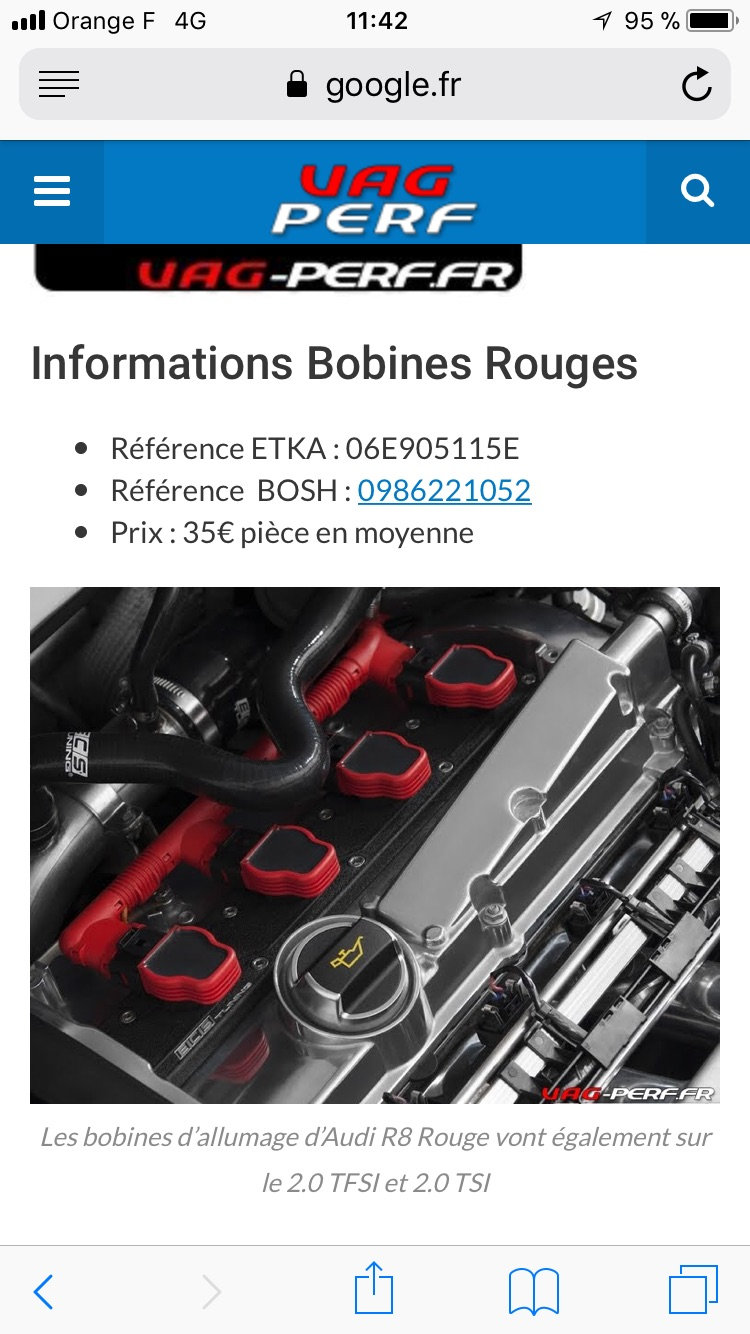

ça sert à quoi la dump valve ? et ces bobines ont quoi de plus ?
C’est 2 pièces souvent défectueuses sur les tfsi
Le dump valves c pour la pression turbo d origine c est une membrane qui se perce souvent celle du tts c est un piston donc aucun problème avec celle là et il parait que le turbo se charge plus vite avec .
Les bobines r8 sont des bobines renforcées car celle d origine lâche souvent et à n’importe quel kilomètre et pour une éventuelle reprog c est un plus
  • Aime 1
Ok merci pour ces précisions ;) je ne m'y connais pas trop en moteur essence, mais j'adore en apprendre tout les jours ;) !
