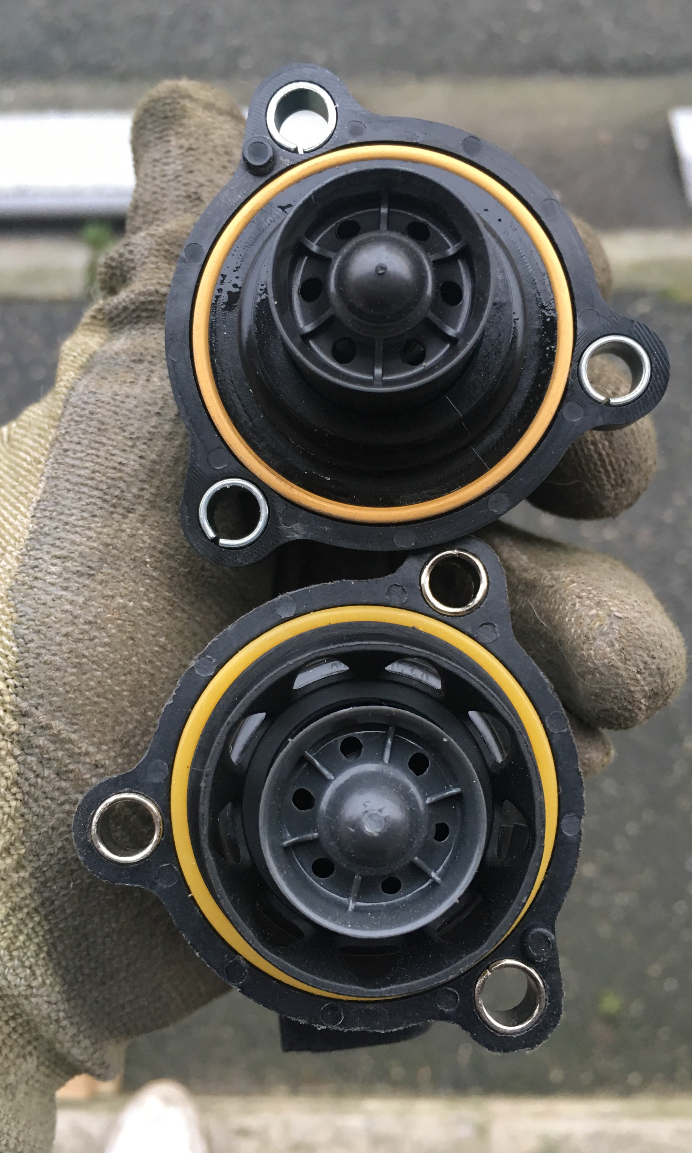

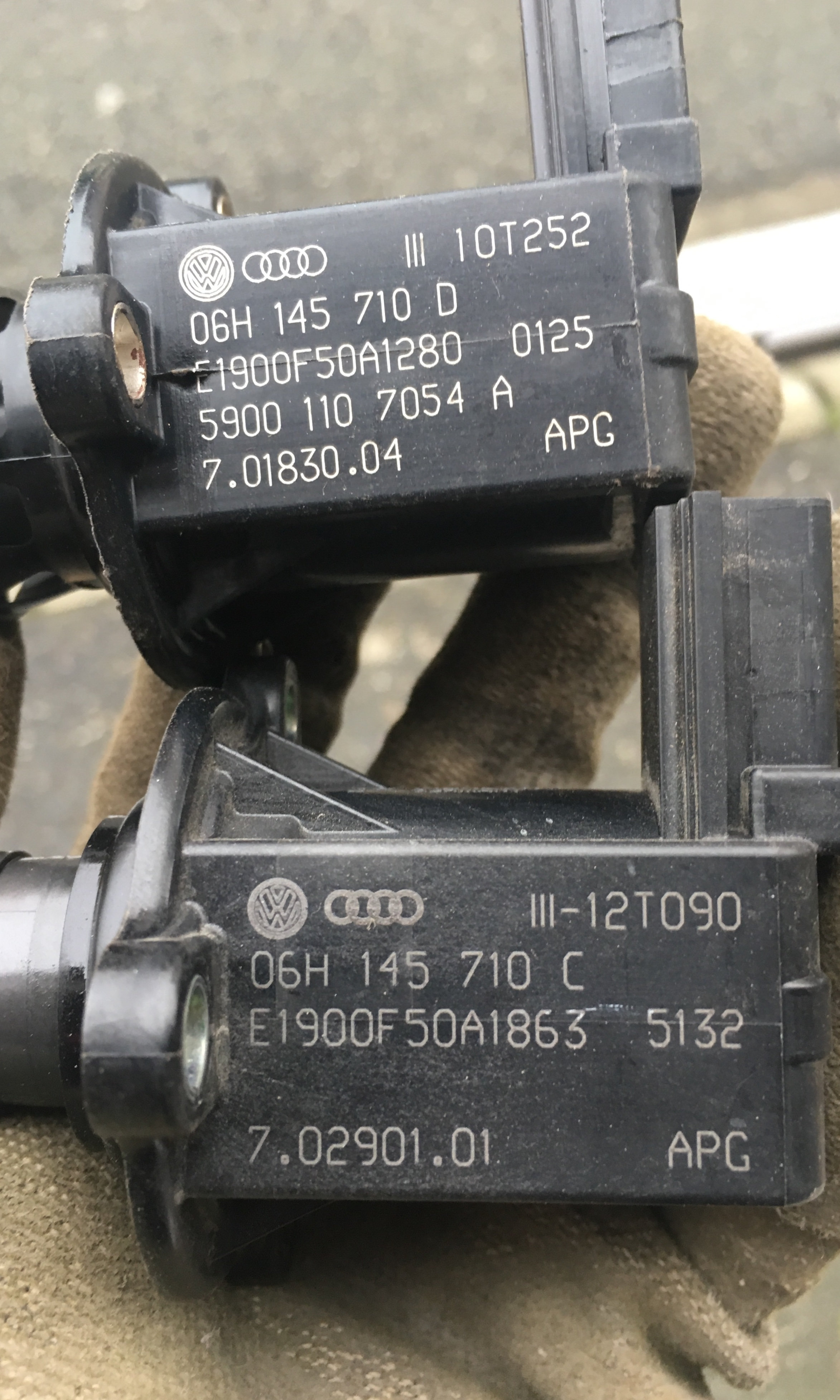

C’est 2 pièces souvent défectueuses sur les tfsi
Le dump valves c est pour la pression turbo d origine c est une membrane qui se perce souvent celle du tts c est un piston donc aucun problème avec celle là et il parait que le turbo se charge plus vite avec .

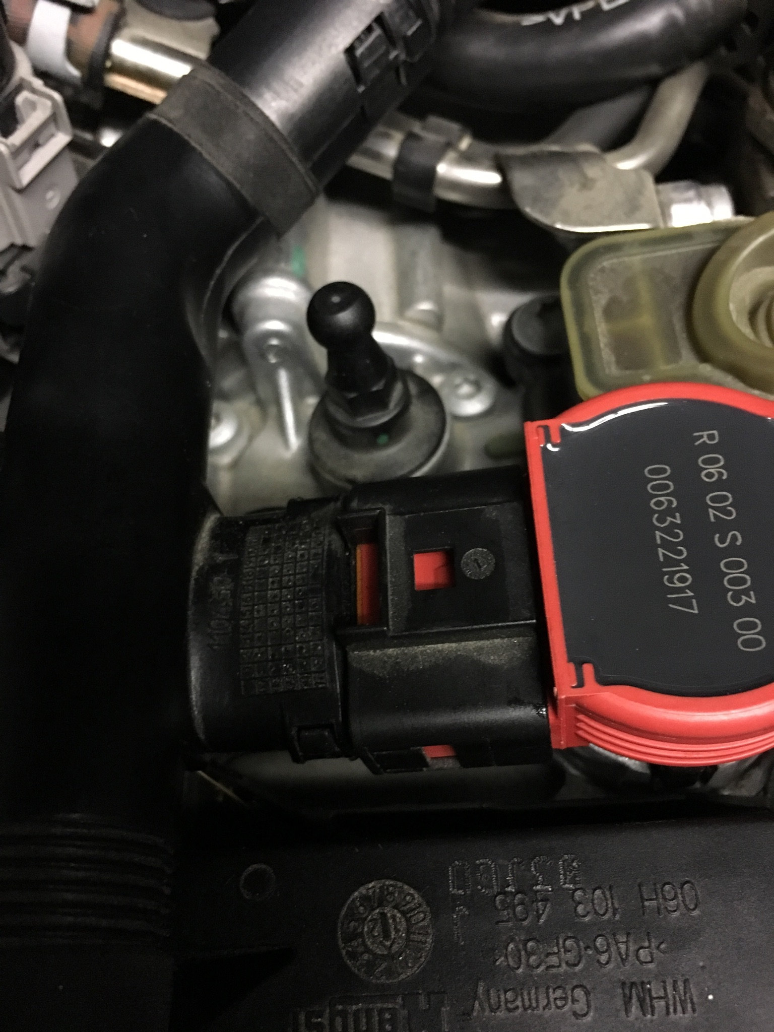

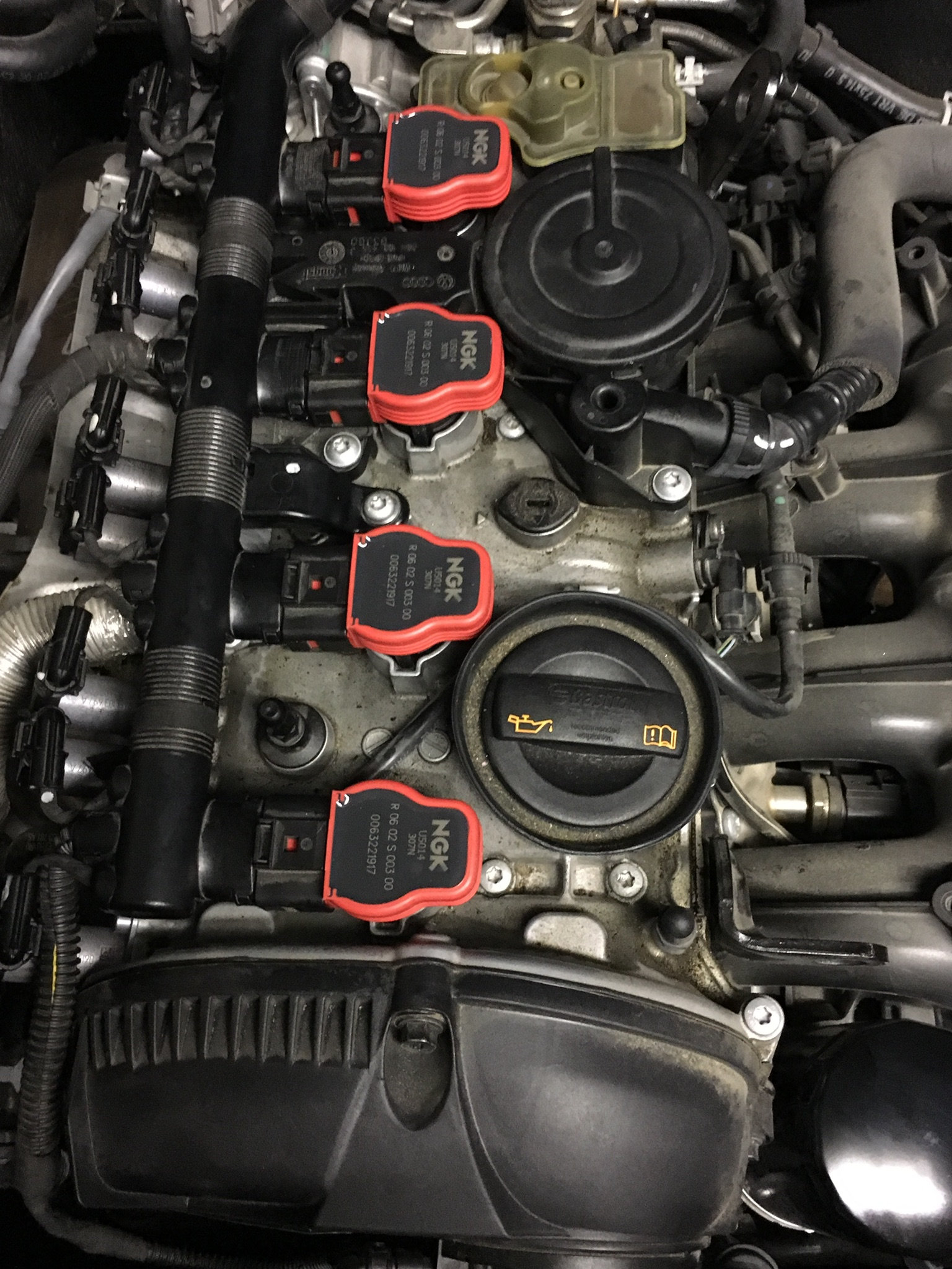

Les bobines r8 sont des bobines renforcées car celles d origine lâche souvent et à n’importe quel kilométrage et pour une éventuelle reprog c est un plus
Voilà petite commande de passée aujourd’hui pour titine
Bobine R8 rouge et bougies iridium plus la dump valve ttrs déjà reçu
On va monter tout ça pendant les congés
Voilà bobines et bougies installées me reste plus que la dump valves lundi ou mardi
Un peu la merde a changer les bobines surtout pour retirer les fiches j ai abimé 2 clips en plastique de la vrai merde ( impossible avec les doigts )
Sa va pas gêner au bon fonctionnement mais fait chier quand même .
J ai senti un peu la différence en montée en régime et reprise.

Bon aujourd’hui je me suis motivé pour changer ma dump valve par celle de la TTs donc par dessus pas assez de place même après démontage de la boîte à air . Donc par dessous on enlève ce fichu cache moteur est là ça prend 15min pour le démontage et remontage .
Est surprise j ai déjà une dump valve de TTS a ma grande surprise
Donc pour pas avoir bossé pour rien j ai remis la neuf .

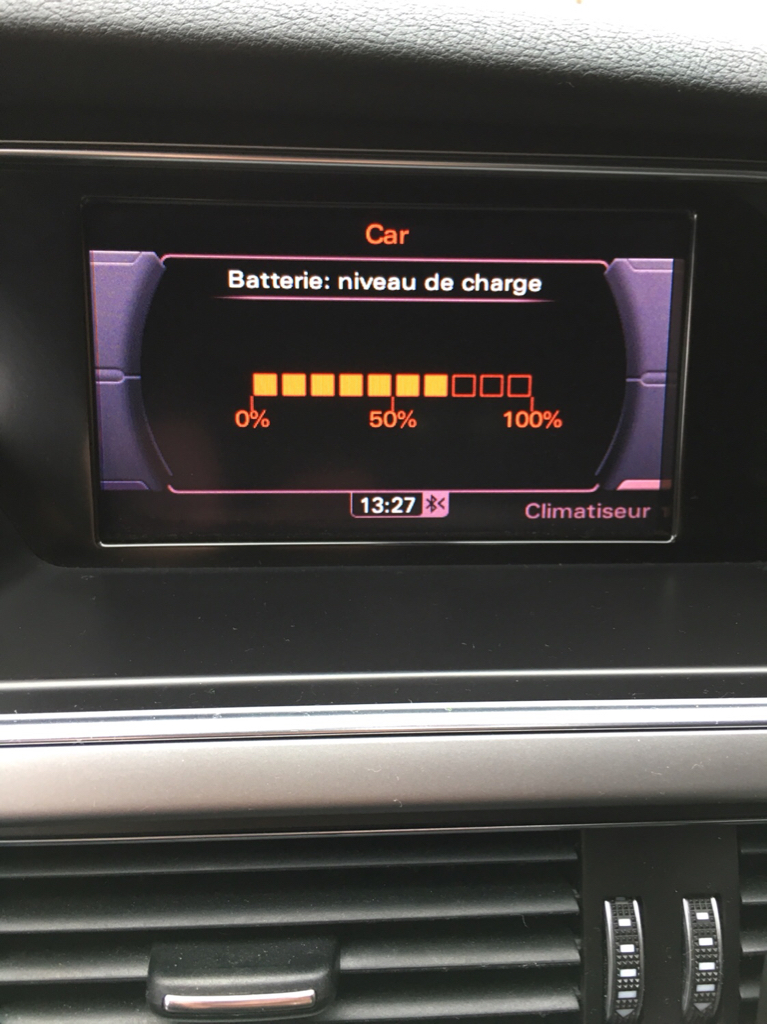

La chance, moi ca mets toujours 100%
Apparament ca marcherais pas toujours
Ah bien tu n'as pas trop perdu du coup ?
Rohh la chance moi cette option elle ne veut pas sur mon A4.
Même avec le menu cache car faut l’activer dedans par contre j ai plus de lecteur cd( chargeur ) et volant multifonctions . quelle galère
Ah non, le menu caché je n'ai jamais essayé...
Tu as perdu cela avec la valise ou par le menu caché ?
