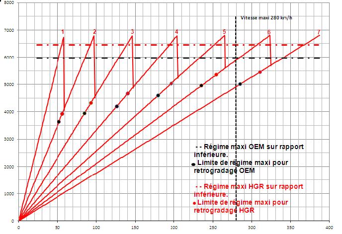

J’ai donc décidé de faire reprogrammer la boite S-Tronic DQ500 de mon TTRS.
Motivation :
Je n’ai pas grand-chose à reprocher à cette boite, je trouve la gestion satisfaisante dans tous les modes (je n’utilise pas le mode S), je la trouve meilleur que la DQ250 des 2.0 TFSI.
Par rapport à cette dernière, les passages de rapports sont plus dynamiques.
En mode manuel les passages sont plus rapides, il n’y a pas de quick-down, pas de passage automatique au rapport supérieur au régime maxi mais un rupteur. Donc c’est un vrai mode manuel, en dehors du passage automatique au rapport inférieur quand le régime est trop bas.
A noté qu’il semble que la gestion de la même boite montée sur la RS3 est différente, moins sportive.
Néanmoins, je souhaite encore améliorer la gestion du mode manuel.
Sur route ça va mais en usage circuit, je trouve que la boite pourrait être encore plus réactive.
Je souhaite avoir des passages de rapports encore plus rapides et notamment diminuer voire supprimer les temps de latence entre la pression sur les palettes et le passage effectif de la vitesse.
Le deuxième point que je souhaite faire modifier est la limite de régime maximum au-delà de laquelle le rétrogradage n’est plus autorisé.
En effet avec les réglages d’origines, le régime maximum limite de rétrogratage est ainsi fait que le moteur ne dépasse pas 6000 tr/min sur le rapport inférieur.
Pour ce faire la limite sur chaque rapport est la suivante :
7 => 5007 tr/min
6=> 4924 tr/min
5=> 4626 tr/min
4=> 4298 tr/min
3=> 3988 tr/min
2=> 3614 tr/min
Cela signifie que l’on ne peut plus rétrograder si le régime est supérieur à la valeur indiquée pour le rapport concerné.
Je trouve, que sur circuit, sur les phases de freinage, ça empêche de rétrograder tôt et vite. Ce n’est pas réellement gênant en soit, mais je suis habitué à rouler comme ça en boite mécanique et je trouve ce type de conduite plus cohérente avec un usage sur circuit.
Donc mon objectif est de faire relever cette limite afin que le régime moteur puisse atteindre le régime maximum soit 6800 tr/min sur le rapport inférieur. On verra si on garde 6800tr/min ou si on augmente aussi le régime du rupteur jusqu’à 7200 tr/min.
Ainsi la limite sur chaque rapport serrait la suivante :
7 => 5674 tr/min
6=> 5580 tr/min
5=> 5244 tr/min
4=> 4870 tr/min
3=> 4516 tr/min
2=> 4097 tr/min

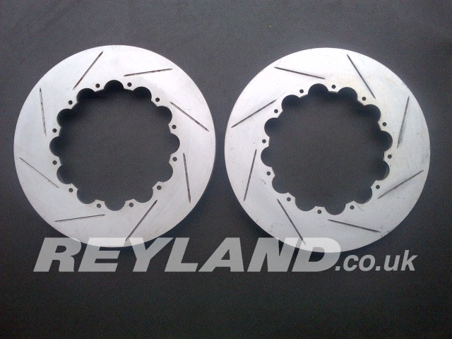

Oui, sur le papier, ça a l'air pas mal.
Par contre on ne sais pas qui produit ces disques et la société KC Motors est quasi inconnue au bataillons...
Reprogrammation de ma boite S-Tronic faite hier midi.
Je ferai un CR de mon expérience avec HGR Automobiltechnik et un premier retour sur la reprog d'ici la fin de la semaine.
Puis un retour plus complet quand je serai retourné au Nürburgring. Mais c'est fermé vendredi et ce week-end j'ai pas le temps.
Bon, j'annonce, j'ai une reprog' de boite unique au monde!!! :D
Les pistes ne sont pas des AP Racing car ils ne font pas de pistes en 370x32mm
https://www.apracing.com/products/race_car/brake_discs/ventilated_discs.aspx
C'est le kit de montage sur bol flottant qui vient de chez AP (les vis et pièces flottantes entre le bol et le disque).
Les kits à base de pistes AP Racing pour TT RS utilisent des pistes en 362x32mm avec des supports étriers sur mesure pour combler cette différence de hauteur.
http://vagbremtechnic.com/product-category/audi/ttrs-8j-2009-2014/
J'ai longtemps hésité entre le kit vagbrem pour étriers oem, le kit vagbrem pour étriers 8 pistons et les disques carbopad.
Finalement c'est le retour d'un allemand qui a testé le kit vagbrem (oem) et les carbopad qui m'a décidé.
Pour lui les AP sont déjà très bons mais les carbopad sont encore meilleurs et les 4 pistons sont largement suffisants avec de bons disques et bonnes plaquettes.
Donc perso je recommande pas du tout ce kit dont on ne connait ni la provenance ni la qualité...

Il m’explique qu’il a du pas mal chercher car je suis le seul à avoir demandé de rehausser le régime limite de rétrogradage, et que ce n’est pas si évident que ça car cette limite est fonction de la vitesse de la voiture sur les rapports 2; 3; 4; 5; 6 et en fonction du régime pour le 7ème rapport.
Il m’explique ce qu’il a fait:
1/ Activation de l’autorisation de passage de rapport en virage sur gros appuis.
Visiblement d’origine ce n’est pas possible.
2/ Je peux maintenant rentrer 3 rapports d’un coup. C’est à dire en appuyant trois fois de suite sur la palettes on fait directement 5 =>2 par exemple.
D’origine on ne peut en rentrer que deux d’un coup.
3/ Comme demandé, augmentation du régime limite de rétrogradage. Désormais, le régime monte jusqu’à 6500 tr/min sur le rapport inférieur au lieu de 6000 tr/min.
Les sécurités d’origines restent. Donc je ne peux pas faire de sur régime. De plus il y a encore un peu de marge avec le régime du rupteur qui est à 6800 tr/min.
Voir diagramme ci-dessous.
4/ Activation de la fonction mémoire en retrogradage. Si je rentre un ou plusieurs rapports alors que le régime et trop haut, et ce malgré l’augmentation de la limite maxi, la boite garde en mémoire ma demande et rétrograde dès que le régime le permet.
Je trouve cette initiative cool de sa part car, j’avais lu dans Echappement lors d’un essais d’une Scirocco R de course que cette fonction était activée, mais je n’y avais plus pensé.
Par ailleurs les modes D et S ont été aussi modifiés, points de passage de vitesses différents, passage des rapports plus rapides.

le changement, ne saute pas aux yeux, mais je trouve la conduite plus agréable en ville, les rapports passent plus vite et plus tôt, ce qui fait que l’on roule plus sur le couple et l’élasticité du moteur. Ca donne une conduite plus veloutée.
Néanmoins, si on veux d’un coup accélérer, je trouve la boite plus réactive pour rétrograder.
Je trouve les réactions de la boite plus naturelles.
En mode Manuel,
le passage des rapports est plus rapide, et plus on roule fort, plus c’est le cas.
ça rends la conduite plus dynamique.
Tomber trois rapports d’un coup prend le temps des trois pressions sur la palette de gauche.
Comme écris plus haut, je peux maintenant rétrograder à plus au régime. même si la différence de régime ne semble pas spectaculaire, je trouve qu’on ne se sent plus limité comme d’origine.
Sur Autobahn, je roule à plus de 200 km/h en 5ème , je ralenti, et rentre deux rapports d’un coup.
Rien ne se passe car le régime moteur est trop haut et heureusement sinon le moteur aurait pris plus de 7000 tr/min…
Je continue à ralentir, sous les 200 km/h, le régime passe sous la limite des 5000 tr/min, la boite, qui a gardé en mémoire que je souhaite rentrer deux rapports rétrograde en 4ème et le régime monte à 6500 tr/min. Puis sous les 150 km/h, le régime passe sous la limite des 4650 tr/min et la boite rétrograde toute seule pour la deuxième fois en 3ème et le régime monte à 6500 tr/min.
C’est génial, car maintenant ma boite est vraiment adaptée à un usage piste et surtout au Nurburgring où on est pas mal sollicité et l’auto pas mal malmenée ce qui fait que d’origine les rapports ne passent pas par moment, soit parce que l’on a rétrogradé trop tôt soit parce que on est encore en appuis et la boite n’autorise pas le changement de vitesse. Ce qui fait que parfois on ne sait plus sur quel rapport on est.
Maintenant, c’est simple, en tout cas ça resserrera à vérifier, mais la boite fera exactement ce que je lui demande, quand le lui demande.
