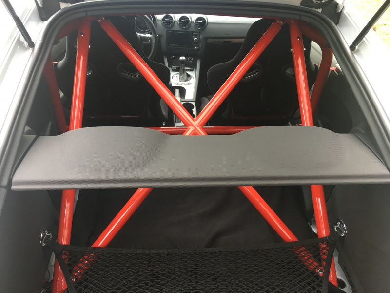

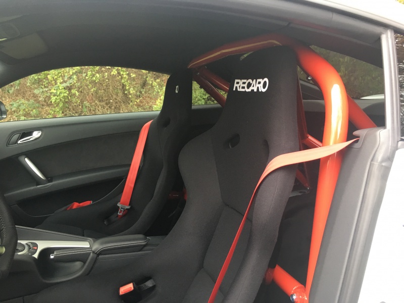

Ci-dessous les photos de l'arceau monté.
Avant:
Après:
Ca claque :icon_eek: !!

Pour les harnais, j'y ai pensé, mais se pose la question du côté pratique et il faut un harnais compatible avec un usage route (sans hans) c'est à dire qui offre une certaine élasticité en cas de crash sinon, c'est les cervicales qui dégagent, surtout avec un casque.
Et comme m'a dit un copain chirurgien en traumatologie: Ok tu augmente tes chances de survie en cas d'accident, mais la vie est beaucoup moins drôle quand tu es tétraplégique...
Pour le reste, c'est prévu.

D'un point de vue sécurité sur route ca change rien que tu aies ceinture et harnais.
En cas de choc ton corps restera bloqué dans le harnais.
C'est cet aspect sécurité qui me refroidit un peu pour l'instant à mettre les harnais dans mon véhicule actuel (les harnais sont déjà dans mon salon...)
Sur mon précédent véhicule je roulais parfois sur route (montagne) avec un harnais 6 points.
Je me suis déjà fait contrôler et pas de soucis.
Ca doit pas mal dépendre de la personne sur qui tu tombes.
A noter que la R26R et la Trophy R sont homologuées route avec des harnais "normaux" sans "système élastique" comme c'est le cas avec les harnais Schroth.

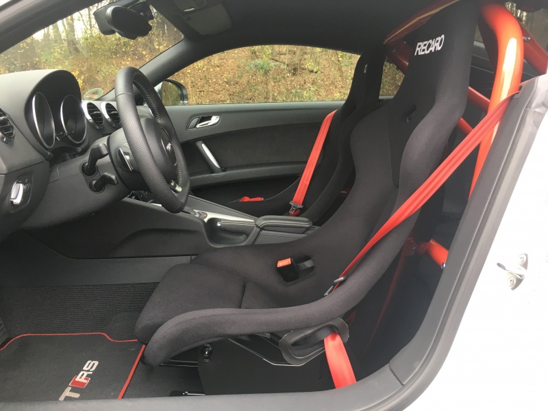

on voit bien la différence dont tu parlais concernant ta position de conduite préférentielle.
L'air de rien ça prend de la place.
Mais bon sécurité avant tout.

J'ai une voiture de fonction pour servir de moyen de transport. Le TT n'est destiné qu'au plaisir.
Pour la différence de recul, on le voit au niveau du raccord des plastiques de la console centrale et le côté droit du siège. Il y a 10 à 15mm d'écart.
Ce n'est pas énorme mais ça se sent.

On a regardé avec Christoph Breuer le ''Boss'' de Raeder pour mon ''problème'' de recul de siège.
Il faudrait abaisser les siège pour que l'appui tête passe sous la barre supérieure de l'arceau, pour gagner en recul.
Mais mon siège est déjà au plus bas et touche presque les glissières.
Donc ça ne marche pas. :nixweiss:
Mais bon ce n'est pas si grave car en repartant, j'ai pensé à une solution.
J'ai enlevé le coussin du dossier qui tient avec du Velcro, pour voir ce que ça donne.
Ce coussin fait 3 cm d'épaisseur et est très souple mais c'est incroyable la place gagnée pour le jambes sans!!!!
Evidemment je ne vais pas rouler comme ça.
J'ai remis le coussin du dossier mais j'ai retiré le cousin qui est derrière pour les lombaires.
Il fait 25 cm x 15 cm x 2,5 cm et est plus dur.
Il était placé assez bas, du coup, sans, j'ai plus de recul dans le siège, ce qui fait que j'ai gagné le cran de réglage qu'il me manquait et même un peu plus puisque j'ai pu avancer mon siège d'un cran et j'ai quand même un peu plus de place pour mes jambes qu'avant.
Donc j'ai plus de problème! :bigthumbup:
