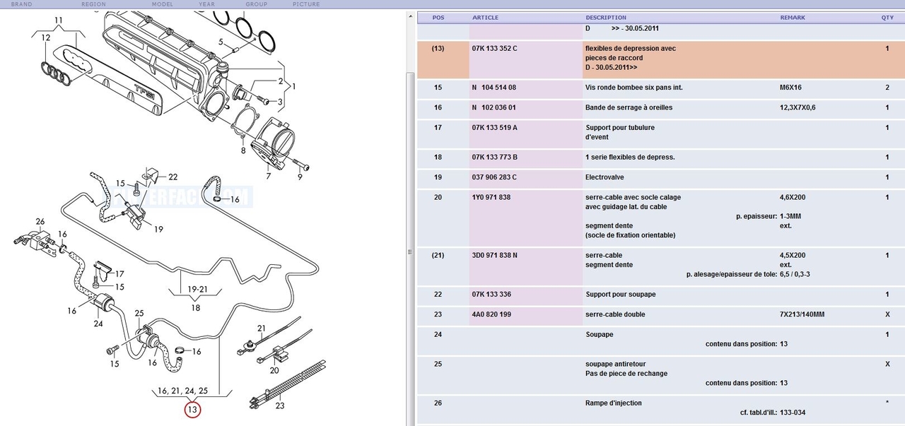

  1. Merci Laurent pour ta contribution. Je viens de tomber sur ce site : https://www.vag-diagnostique.fr/liste-codes-defauts-en-francais-vagcom-vcds-tous-vehicules/ D'après eux, la liste des défauts liés au système de régénération de vapeurs de carburant est : Pour mon défaut P0441 on parle de débit incorrect. Si c'est purement un problème de débit ca ne peut venir que de la pompe (pièce 5) ?? En essayant d'être logique et par élimination, je me dis que : -si c'était la soupape de ventilation (que j'ai déjà changé) ce devrait être entre P0446 et P0449. -si c'était l'électrovanne (19) ce devrait être entre P0443 et P0445 ou P0468/0469 -si c'était un capteur de pression de devrait être entre P0460 et P0464 -les autres codes sont relatifs à des fuites, donc un flexible percé par exemple -il n'y a que pour la pompe (pièce 5) où il n'y a pas de défaut référencé. --> Ca ne peut être donc que la pompe ? A moins ce que l'electrovanne peut être lié au défaut en fonctionnant normalement mais remontant une information fausse faisant croire à un débit faux... Et puis des fois il n'y a pas de logiques dans le diag de pannes
  2. Salut, non aucune différence en conduisant, pas de perte de puissance, conso normale... Tiens j'avais vu ce topic à l'époque avec le défaut et sans le voyant comme toi : La pièces que j'ai changé semble correspondre à la vanne N80 mais le défaut est revenu...d’où l'idée de changer l'electrovanne 19
  3. Merci pour ta réponse. Pour répondre à tes questions : -Pas de boitier et roule uniquement au SP98 -voiture stage 2 avec ligne décata depuis environ 4ans -filtre à essence changé il y a 2 ans, j'ai fait 25mkm depuis Voilà je me dis ma dernière chance est de changer cette electrovanne 19. Si ce n'est toujours pas ça , il faudra la passer en concession pour toute une série de test
  4. Bonjour à tous, Je fais appel à votre expertise mécanique pour vous demander un avis sur un voyant moteur que j'ai sur ma TT RS de 2010. Pour retracer l'historique : En fin d'année 2018 un voyant moteur est apparu sans aucun symptôme apparent sur la voiture et pas de mode dégradé. J'ai fait un diag et le défaut est P0441 avec l'intitulé "Système de régénération des vapeurs de carburant - débit faux". En cherchant sur le net j'ai vu que ce défaut venait souvent de la soupape de ventilation des vapeurs de carburant. J'ai acheté et fait changé le kit 13 contenant les soupapes 24 et 25 (voir image). Pendant 2 mois le défaut n'est pas revenu et puis un beau jour et il est réapparu. Le lendemain je fais le plein et en redémarrant il avait disparu comme par magie (simple coincidence ?) ! Donc plus de voyant pendant environ 1 mois et il y a 2 jours hop il vient de réapparaitre ! J'ai refait le plein mais le voyant est toujours là. J'ai pensé à changer l'électrovanne 19 mais je ne suis pas sûr. Qu'en pensez vous ? Merci pour votre aide
  5. Bonjour à tous, Je fais appel à votre expertise mécanique pour vous demander un avis sur un voyant moteur que j'ai sur ma TT RS de 2010. Pour retracer l'historique : En fin d'année 2018 un voyant moteur est apparu sans aucun symptôme apparent sur la voiture et pas de mode dégradé. J'ai fait un diag et le défaut est P0441 avec l'intitulé "Système de régénération des vapeurs de carburant - débit faux". En cherchant sur le net j'ai vu que ce défaut venait souvent de la soupape de ventilation des vapeurs de carburant. J'ai acheté et fait changé le kit 13 contenant les soupapes 24 et 25 (voir image). Pendant 2 mois le défaut n'est pas revenu et puis un beau jour et il est réapparu. Le lendemain je fais le plein et en redémarrant il avait disparu comme par magie (simple coincidence ?) ! Donc plus de voyant pendant environ 1 mois et il y a 2 jours hop il vient de réapparaitre ! J'ai refait le plein mais le voyant est toujours là. J'ai pensé à changer l'électrovanne 19 mais je ne suis pas sûr. Qu'en pensez vous ? Merci pour votre aide
