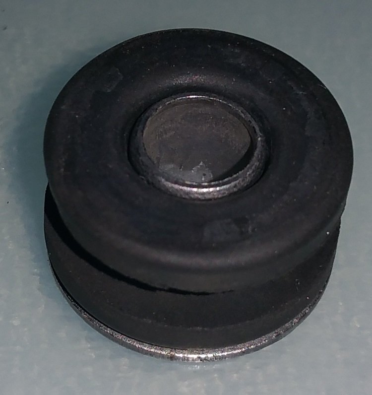

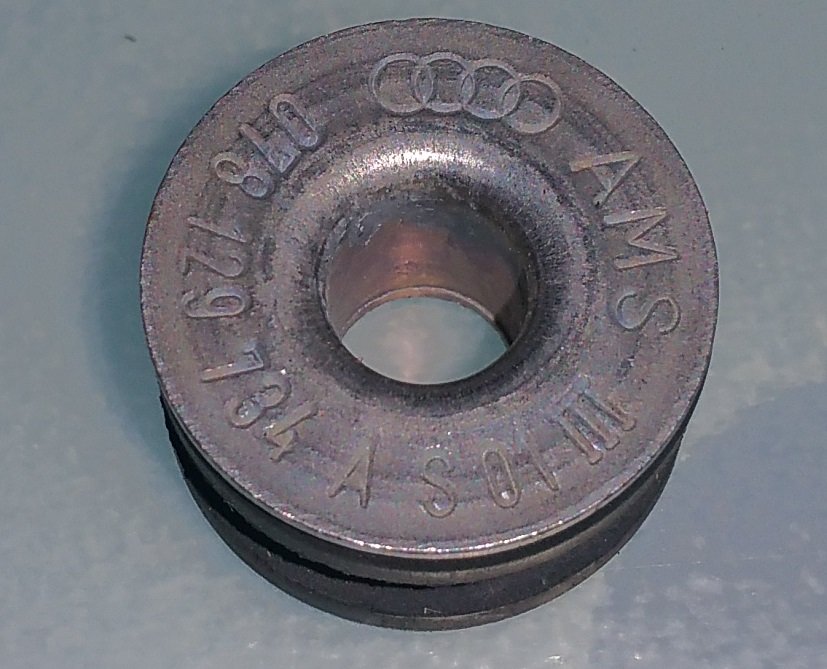

Trouvé, je mets les photos après pour ceux qui aiment démonter. C'est cool c'est le mécano au téléphone bien sympa qui me l'a dis ! Merci son logiciel :roi: (Je sais mes pots sont pas très très utiles, j'ai cherché 2 jours et je fais le topic je trouve...). :marcelpoire: :mur: :ripeer: L'Audi A6 est rigolote au moins ! A+ -
Salut les passionnés, Bon alors je commence à voir la fin de ma révision intégrale sur ma TiTine RS. Ponts, Haldex, moteur... Je dois poster des photos une fois la belle remontée. Mais vous savez où vont ces "Spacer" 078129734. Sur mon plan j'ai noté "prise d'air radiateur latéraux" mais j'ai beau chercher sur ETKA Online et internet... Niet ! :mur: :mur: :mur: :mur: :mur: Je vous mets des photos. En échange je ferais un reportage photo de l'entretien si cela intéresse ! :icon_biggrin: Et une super bagnole croisée en rentrant du boulot :race: Elle mange la tt c'est certain, vu comme elle fumait ! A6 V1 tdi 1.9 4x4 Sport ! Connaissais pas. Merci à celui qui me sauve le weekend et qui fait que Madame arrête de ce moquer ("alors, on n’arrive pas à remonter un parechoc après tous ce que tu nous fais" :icon_razz: ). A+ :jap:
