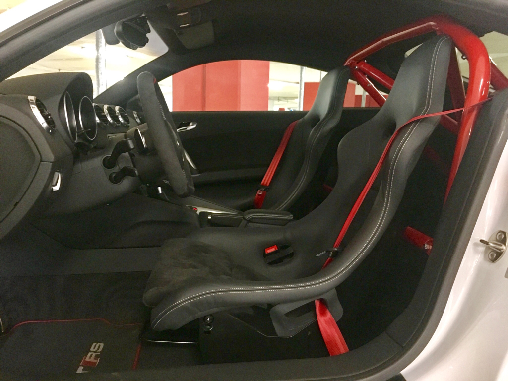

Donc voici une semaine que j’ai récupère mon TT chez le sellier.
Rien à dire c’est parfait!
Il n’y aucune différence de teinte entre les cuire et Alcantara des sièges et ceux d’origines.
Comme l’ont dit certain d’entre vous on dirait que c’est d’origine.
C’était le but justement.
Bon si on pinaille, la moquette de l’habillage de coffre est un peu plus foncée que celle d’origine, mais bon…
J’avait trouvé un peut bête que le cette habillage de coffre dépasse de celui d’origine, mais en fait, c’est fait exprès. Le fond de coffre d’origine se glisse dessous et de fait bien maintenu, ce qui l’empêche de se balader au freinage par exemple.
Le cuire et l’alcantara des sièges étant molletonnés, les sièges ont gagné en confort, ce qui les rends plus confortable que les sièges sport d’origine!!!
Le touché du volant en alcantara, mains nues est un vrai bonheur. Reste tester avec les gants sur circuit.

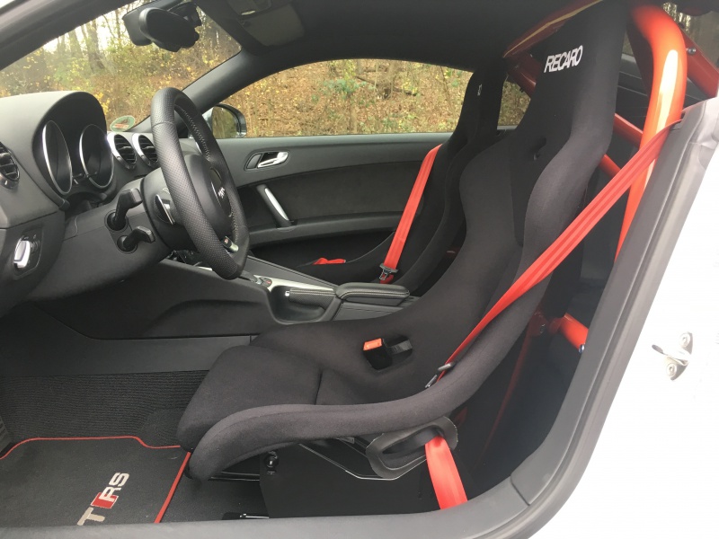

Quand je me suis assis dans ma voiture, j’ai eu le curieux sentiment d’être assis plus haut!
J’ai même du remonter un peu mon volant.
J’ai trouvé ça curieux.
Comme ils ont changé les vis de fixation des platines aux glissières qui ont été abîmées au démontage, je me suit dit qu’il avait du mal remonter les sièges.
Mais après vérification, tout est ok…
Je me dit alors qu’ils ont du changer les mousses des assises.
Je leur envoie un mail pour leur demander, mais ils me confirment qu’ils ont réutiliser les mousses d’origines…
Je me dis alors que c’est la combinaison, des coussins Recaro et du tissus en alcantara plus rigide, et plus épais qui rend le coussin plus dur et donc remonte l’assise, puisqu’il s’enfonce moins.
Je trouve dans ma cave un morceau de mousse acoustique bien plus souple (NOMA ACOUSTIC), achetée chez Leroy Merlin il y a un moment, et je me découpe à la vas vite un coussin.
Je teste, ca marche! Je suis assis aussi bas qu’avant.
Je me mets donc à chercher sur internet d’une mousse pour me refaire un coussin mieux découpé.
Je passe la phase d’estimation de densité et de dureté. Car c’est un vrai casse tête.
J’ai pesé et mesuré la mousse Recaro est en ai déduit la densité : 65kg/m3.
La mousse NOMA ACOUSTIC a une densité de 30kg/m3.
Mais je me rends compte en parcourant les sites et en lisant les fiches techniques que densité et dureté ne sont pas forcement liés…
Lundi, dans le Thalys entre Cologne et Paris, je recherche tout ça et commande, sur un site spécialisé (FLEXOLAN.com) deux blocs de mousse ( au cas où je me rate) de 22kg/m3, présenté comme très souples.
Le colis est arrivé hier. La dureté de la mousse a l’air de convenir, elle semble comparable à la NOMA ACOUSTIC. Je me re-découpe un coussin plus proprement avec un couteau de cuisine japonais qui est un véritable rasoir!
Je vais au garage.
Avant de changer la mousse, je m’installe dans le siège, bien calé au fond et prend des repaires d’alignement visuels entre le volant et le tableau de bord pour mieux juger de ma hauteur d’assise.
Je sort de la voiture, change le coussin avec le nouveau.
Super! Je suis même assis encore un peu plus bas. Top!
Mais en faisant ce test, je me rends compte que la position, calée bien au fond du siège, n’ est pas ma position intuitive/naturelle.
En fait je me rends compte que si je m’assois sans y penser, je ne me cale pas au fond du siège et mon bassin est avancé, laissant un vide de 5/7 cm entre le bas de mon dos et le dossier!!!!
C’est marrant, car je ne m’était pas rendu compte de ça jusque là. Il a fallu que je fasse le test de m’assoir bien au fond du siège pour m’en rendre compte.
Je me dit que c’est idiot et que je doit trouver une solution pour améliorer ça.
Je pense donc à basculer le siège vers l’arrière en montant la fixation de l’avant du siège d’un cran (18mm). Soit au troisième trou en partant du bas au lieu du deuxième.
Avec ce réglage, l’assise a une inclinaison d’environ 27 degrés.
Problème, le haut de l’appui tête touche déjà l’arceau et je dois avancer mon siège d’environs 2/3 cm, alors que j’ai déjà tout juste assez de recul.
Je me dis que ça va pas le faire mais j’essaye quand même.
Je m’installe dans mon siège et là…miracle!
La position est parfaite!
Calé au fond du siège, je suis bien, mes jambes reposent sur toute l’assise alors qu’avant seule la moitié des cuisses portaient.
Contre toute attente, bien que mon siège est avancé de 5 cm, j’ai assez de place pour les jambes…
Je ne suis plus assis, mais complètement calé dans le baquet!
J’ai l’impression d’être assis dans une monoplace.
Ca va être un gros plus en maintien sur circuit, surtout au freinage. l’inclinaison de l’assise du siège va naturellement me retenir.
Je dois encore m’habituer mais je pense que je n’ai jamais été aussi bien installé dans une auto.
C’est fou l’influence de quelques petits réglages sur la position de conduite.
Et tout ça découvert par hasard!!!!
Avant:
Après:
