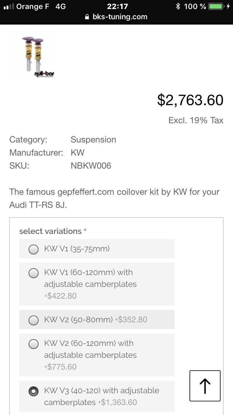

Avec des KW V3 normaux tu sais si on peut rabaisser la voiture de pas mal?
Car j’ai vu que il y avait une version spéciale en Allemagne qui peut abaisser la voiture encore plus mais c’est 500e de plus le kit.

Voici la version spéciale.
Qui peut du coup encore plus abaisser la voiture.

Ah ok, j'ai compris!!!!
Mais avec ce lien, ça va mieux....https://www.gepfeffert.com
Effectivement, je ne savais pas mais KW à une troisième gamme de suspension.
KW Suspension: Pour route circuit et compétition
St Suspension: La version Low-cost de KW
Gepfeffert: Pour le Tuning
Mais, là je suis désolé je ne peut pas trop t'aider, ça sort de mon champ de compétence.

J’utilise ma voiture sur des départementales.
Donc quel est le meilleur choix?
B16 PSS10
KW V3
KW clubsport 2voies
Merci pour ton avis!
Je vais te faire la même réponse qu’à Nico 7241 qui m’a posé la question en MP hier, avec un ou deux commentaires de plus.
Les V1;2;3 sont fait pour une utilisation route avec usage circuit occasionnel. Et préserve un minimum de confort sur mauvaises routes.
Ceci vient du fait qu’ils utilisent des ressorts progressifs, donc à raideur progressive,comme les autos de séries. C’est à dire des ressorts aux diamètre variables (boudin ou conique) (Attention ne pas se fier aux photos du site KW elles ne correspondent pas à la description qui est faite dans la fiche d’homologation)
Ces ressorts sont souple en début de compression puis sont plus dures.
Ce qui est mieux pur le confort mais pas optimum pour la tenu de route.
Le V1 n’a pas de réglage hydraulique.
Le V2 est réglable en détente.
Le V3 en compression et détente.
Le « problème » de ces suspensions sur circuit, est qu’elles vont « manquer » de tenue en début de course et donc générer des mouvements de caisse. On peut compenser par l’hydraulique mais alors on va trop figer la suspension. C’est surtout problématique si le circuit est bosselé comme le Nürburgring.
Ceci dit, ça fonctionne déjà très bien même sur circuit.
Les ClubSport sont orientés performance, sans compromis. Donc plus adapté à un usage circuit ou à quelqu’un pour qui le confort est secondaire.
Les ressorts sont de type linéaire, c’est à dire qu’ils sont d’un diamètre constant et donc à raideur constante.
En terme de tenue de route pure c’est mieux car on pourra garder une hydraulique souple sans avoir de mouvement de caisse.
Par contre c’est moins confortable sur route.
Le 2 voies est réglable en détente et compression.
Le 3 voies en détente, compression lente et rapide.
L’avantage du trois voies est que la différenciation de la compression lente et rapide permet de bien absorber les petites irrégularités de la route tout en jugulant les mouvements de caisse.
Donc on arrive à un très bon niveau de tenue de route même sur route dégradées avec un niveau de confort...acceptable. Mais c’est un gros budget.
Pour finir, Bilstein PS10 B16 et KW V3 sont les produits directement concurrents des deux marques.
J’ai eu du B8 et du B16 sur mon A3 j’ai testé la Golf GTI de Volkswagen Racing qui était en KW V2 je crois à l’époque.
La conclusion est que l’amortissement de KW est plus fin. Ils filtrent mieux les petites irrégularités, il y a un touché de route plus velouté. Le Bilstein sont très bien, mais il sont plus secs et on plus tendance à tressauter.
Donc en fonction de ce que tu me dis et le peu de piste que tu vas faire je dirais KW V3.
Gesendet von iPhone mit Tapatalk
Merci pour les infos!
Moi j’ai eu des b14 et j’avais trouvé ça très bien.
J’ai jamais essayé les KW.
Le seul truc qui me fait un peu peur avec mes v3 c’est la multitude de réglages.
J’ai peur de me perdre et faire un mauvais réglage qui va pas me faire aimer la voiture.
Tu en penses quoi la dessus?
Effectivement, si tu penses ne pas savoir où vouloir régler ta voiture les V1 peuvent suffire.
Les V2 n’ont pas vraiment d’intérêt vu que seul la détente est réglable.
Après tu peux jouer avec les réglages des V3 et si ça ne va pas revenir aux réglages de base.
