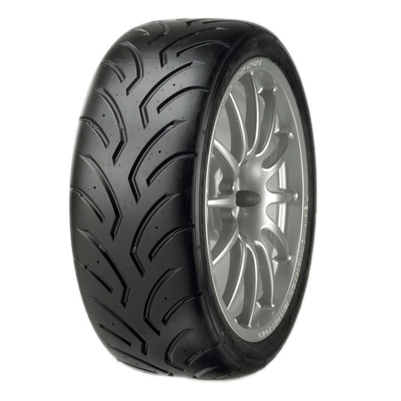

Voici mon CR sur les Dunlop Direzza 03G.
Tout d’abord une petite présentation s’impose.
Le Dunlop Direzza 03G est un semi-slick avant tout destiné à un usage circuit voire à la compétition (rallye) utilisable sur route. Quoique sont homologation sur route ne semble pas être valable dans tous les pays. En Allemagne, il l’est mais il semble que l’on entre dans une zone grise. Ce pneu avait d’ailleurs fait la polémique en 2009 lorsque la Radicale SR8LM a établi le record du tour le plus rapide avec une auto homologuée pour la route en 6’48’’.
Certains détracteurs ont avancé que ces pneus étaient des slicks retaillés et non des pneus de route.
Bref, à ce jour les Direzza sont unanimement considérés comme les plus radicaux et performants semi-slick du marché.
Seul les Michelin Pilot Sport Cup (première génération ont fait mieux sur le sec) mais ils ont été remplacés par les Cup 2 bien plus polyvalent mais aussi moins performant.
Ces pneus sont disponibles dans des largeurs allant de 175 à 295 mm et pour de jantes de 13 à 18‘’.
Il est aussi disponible dans différentes duretés de gomme mais toutes les duretés ne sont pas disponibles dans toutes les dimensions.
Ce pneu caractérise par des rainurages larges mais relativement peu nombreux par rapport à pneu UHT. Ceci permet d’avoir de large surface de gomme au sol et de limité le mouvement des pavés de gomme ce qui contribue à la précision du pneu ainsi qu’à limiter sa surchauffe.
La contrepartie est que ce pneu a une faible capacité à évacuer l’eau par temps de pluie il est donc particulièrement sujet à l’aquaplaning.
L’autre point qui les caractérise est la rigidité des flancs.
Ils sont particulièrement épais, à vue d’œil, je dirais 7 à 10mm et il est impossible d’enfoncer sont doigt dans les flancs pneu non monté sur la jante. A titre de comparaison des Michelin Cup 2 ou Pirelli Trofeo ont des flancs bien plus fin. Je dirais 3/4 mm et on peut enfoncer son doigt sur plusieurs mm dans le flanc. Le Pirelli étant un peu plus rigide que le Michelin.
Sur la route :
Le Dunlop Direzza 03G n’est pas un pneu avec lequel on peut rouler tous les jours sur route comme un PS Cup2.
C’est un pneu qui est juste utilisable sur route pour rejoindre son circuit préféré.
Il est tout à fait roulable sur route mais encore plus qu’un PS Cup 2, il a besoin d’être chaud pour avoir un bon niveau d’adhérence et on ne peut pas rouler assez fort sur route pour le faire chauffer. Quand les températures sont clémentes ça va le niveau d’adhérence est équivalent à un UHT une fois chaud, par contre quand il fait froid…
Il est aussi roulable sous la plus mais attention à l’aquaplaning…
J’ai fait 500km d’autoroute par 6°/8° sous forte pluie avec des PSC 2. Quand il n’y a pas trop de hauteur d’eau ça va, quand on ne voit plus le goudron mieux vaut rouler à 90 kmh, avec les Dunlop je ne m’y risquerais pas…
De plus ils sont bruyants ils drônent à basse vitesse puis plus un roule vite plus le bruit ressemble à un avion de la 2eme guerre mondiale qui attaque en piqué.
Afin il s’use beaucoup plus vite que les PSC2.
Sur circuit :
Là ils sont dans leur élément.
Mais c’est un pneu qui ne fonctionne bien que s’il est bien chaud, or, il faut vraiment rouler fort pour bien le faire chauffer. D’ailleurs au début on est un peu déçu du grip par rapport à un Michelin PSC2 car on a le sentiment qu’on n’a pas plus de grip. Mais en fait il faut attaquer beaucoup plus fort et là on entre dans une autre dimension !!!
Ce pneu fait aussi beaucoup plus varier la pression des pneus par rapport aux Michelin.
Je pars pneus froids avec 2,5 bars devant et 2,3 bars derrière. Je fais ensuite 3/4 en ajustant la pression à chaque jusqu’à stabilisation à ces valeurs. Pour ce faire j’enlève en tout environ 900mbars à l’avant et 600mbars à l’arrière. Donc après ma cession de la journée je laisse l’auto refroidir pour que la pression des pneus redescende à un peu plus de 2 bars et je rajoute 900mbars à l’avant et 600mbars avant de reprendre la route.
Pour moi ce pneu ne fait aucun sens si on ne roule pas autour et en dessous de 8 minutes au Nürburgring. Car au-dessus on ne roule pas assez vite pour les faire chauffer et profiter du grip supérieur qu’ils offrent par rapport au Michelin PSC 2.
Donc vous l’aurez compris, ces pneus offrent un grip de haut niveau. Ils ont même un grip incroyable, c’est impressionnant. Les vitesses de passages en courbes n’ont plus rien à voir avec un pneu UHT.
Un Michelin PSC 2 plus de grip qu’un UHT et surtout plus d’endurance au fils des tours mais on reste dans des sensations de pneus de route. Je pense qu’il y a au moins autant de différence de grip entre un Direzza et un PSC 2 qu’entre un PSC 2 et un UHT.
De plus leurs flancs étant beaucoup plus rigides et ceci combiné au grip exceptionnel ils délivrent une fois chauds, encore une fois, énormément de confiance. La direction et l’auto dans son ensemble est bien plus précise et communicative.
D’ailleurs on peut voir la différence de comportement de pneus sur mes vidéos.
Avec le Michelin Pilot Sport Cup 2 j’avais tendance à prendre les virages en deux temps.
Au début d’ailleurs je pensais que ça venait de moi et une mauvaise appréciation de l’angle de braquage nécessaire. Mais en discutant avec Manthey Racing il s’avère que cela vient de la rigidité des flancs.
Un premier braquage pour caller l’auto sur ses appuis, cela temps le flanc du pneu et un deuxième plus prononcer pour prendre la courbe.
Avec les Direzza et leurs flancs beaucoup plus rigide, ce n’est pas nécessaire et je prends les courbes dans un seul braquage et avec beaucoup moins de corrections.
Franchement une fois qu’on a essayé ces pneus on a plus envie de revenir en arrière.

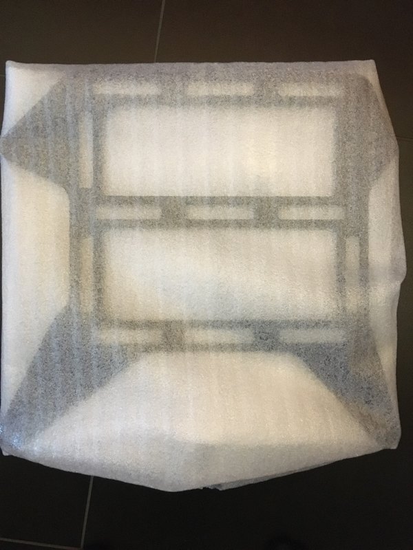

Après 8 mois d’attente, mes pièces pour ma prochaine modif’ sont enfin là...
Gesendet von iPhone mit Tapatalk
C’est quoi?
Modifié par vrolland
edit moderation: pour une lecture plus fluide ne pas citer le texte juste au dessus merci
ça ne peut être qu'une pièce pour améliorer l'efficacité de ce RS, mais de quoi s'agit-il ? un renfort de chassis ? what else ?

Bon, la nouvelle modification est faite, il est temps de vous expliquer de quoi il s'agit.
En fait, l'idée date de Novembre 2016, et oui il y a 3 ans...!
Quand j'ai fait monter mes sièges Recaro, puis l'arceau, il s'est passé deux choses.
1/ Les sieges Recaro baissent l'assise de 20/30 mm par rapport aux sièges d'origine. Ce qui est bien, mais du coup cela m'a donné envie d'aller encore plus loin. Ou plutôt plus bas.
2/ L'arceau bien que monté le plus en arrière possible, limite le recule de mon sièges. Je fait 186 cm mais avec de longues jambes pour ma taille.
En jouant sur l'inclinaison du dossier, j'ai fini par trouver une bonne position. Mais avec quand même l'impression de manquer légèrement de recule. Et sans pouvoir vérifier si c'est le cas ou pas.
Je me suis donc mis à chercher une solution pour pouvoir baisser les sièges ce qui me permettrait aussi de les reculer puisqu'ils sont en butée sur les barres de l'arceau inclinées à 45º qui vont du plancher du coffre au toit.
Mais j'ai une contrainte, les consoles (Console de base, glissières, consoles laterales) Recaro sont Homologuées.
Les consoles laterales ne peuvent pas être moins hautes car le bas du sièges touche déjà quasi la glissières.
La glissière ne peut pas être supprimer sinon on ne peut pas faire homologuer les sièges.
Reste la console de base qui est nécessaire pour la fixation du sièges et qui fait environ 25 mm de haut.
J'ai réfléchis à toutes les solutions possibles sans succès, j'ai écumé le net sans succès...
Jusqu'au mois de Mars 2019 où en regardant des photos de TTRS sur la toile, je tombe sur un TT préparé qui ressemble au miens.
Curieux, je clic sur les photos et tombe sur une petite annonce pour la vente de ce TT sur Ebay Allemagne.
Je lis la description de l'auto...elle a des sieges Recaro et des ''Tiefe Konsole'' Consoles basses en Francais.
Je zoom les photos et je constate que les consoles de bases ne ressemble pas tout à fait aux Recaro.
Selon l'annonce elles viennent d'un Artisan, 413 Motorsport sur Duisburg, qui prépare des VW pour la piste et à l'air réputé.
Et là commence une longue bataille...
La société n'a pas de site web, juste, une page Facebook, un numéro de téléphone et une adresse E-mail.
J'envoie un E-mail, pas de réponse...J'appelle, personne ne décroche...
Cela dure comme cela quelque semaine jusqu'à ce que Tim, le patron décroche le téléphone.
Je lui demande s'il fournis bien des consoles pour siege Recaro et plateforme VW MK5/6 plus basse que les Recaro.
Il me répond que oui, elles sont environ 20mm plus basses, mais il est en rupture de stock et attend la fabrication et la livraison d'un nouveau lot d'ici plusieurs semaines (je ne sais plus combien exactement).
Le délais écoulé je rappelle pour avoir des nouvelles, la marchandise n'est toujours pas arrivée...
Plusieurs semaines plus tard, re-coup de téléphone. Les pièces sont arrivées mais il y a un défaut de fabrication elles doivent être reprises.
Plusieurs semaines plus tard (entre temps il s'est passé plusieurs mois), re-coup de téléphone. Les pièces sont arrivées il va me les envoyer.
Plusieurs semaines plus tard, toujours pas de pièces, je rappelle, il a oublié des les envoyer...
Cela fait bien 6 mois que ça dure je fini par me demander si j'aurais ces consoles un jour.
Je comprends pas! Le mec est sympa, réputé, je veux lui acheter des pièces et rien ne se passe.
Plusieurs semaines plus tard, re-coup de téléphone. il m'a envoyé le colis à la bonne adresse...
2 semaines plus tard toujours pas de colis...re-coup de téléphone... le colis est perdu...(C'est rarissime en Allemagne ca fonctionne généralement super bien.
Je lui demande de m'en renvoyer.
...Plusieurs semaines plus tard toujours pas de colis...re-coup de téléphone...il n'avait pas compris que je voulais toujours des consoles...
Cela fait quasi 7 mois que j'ai commandé ces consoles, heureusement, je n'ai encore rien payé, mais je les veux ces p... de console!!!!
Je décide d'aller sur place...L'atelier est fermé alors qu'il est sensé être ouvert...
J'attend sur le parking, un VW T5 413 Motorsport arrive sur le parking au bout d'une heure.
Je sors de la voiture, me présente, Tim me reconnaît tout de suite. Tu parles un Francais qui appelle toutes les deux semaines depuis 8 mois.
Il est sympa et cordiale, pas de soucis, mais il me ré-explique que le colis s'est perdu et que maintenant il a à nouveau plus de console en stock...
Je lui dit, très bien mais maintenant on fait quoi? Moi je veux ces consoles, point barre.
Il me dit: ''attends j'appelle mon fournisseurs''...
Apres le coup de fils, il me dit qu'il aura à nouveau 40 consoles sous 4 semaines.
5 Semaines plus tard j'appelle. Les consoles vont arriver mais il est en train de préparer le Essen Motor Show et me demande de rappeler après le salon dans deux semaines...
2 semaines plus tard j'appelle et....les consoles sont là!!!!!!!!!!!!!!!!!!
Je passe 2 jour après pour les récupérer. J'arrive sur place, elles sont bien là, la facture est déjà prête, je paye, on les charge dans le coffre et je rentre à la maison, j'ai du mal à réaliser que je les ai enfin au bout de 8 mois.
Si c'est pas de la ténacité ca?!
Désolé pour cette longue histoire mais c'est tellement énorme que je voulais partager cette anecdote.
Description:
C'est une plaque d'acier coupée au Laser ou à l'eau de 5mm d'épaisseur.
Les deux pèsent 5.9kg.
Les consoles de base d'origines Recaro sont en deux parties.
Coté tunnel centrale c'est une barre d'acier de 15/15mm avec des pattes de fixations, coté porte c'est un profil en acier de 2,5 mm.
L'ensemble pèse 5,2 kg.
En remontant j'ai remarqué que les fixations au plancher de l'auto ne sont pas horizontales mais plus basse derrière que devant de plusieurs centimètres.
Les consoles Recaro font elles 21mm de haut à l'avant et 26 mm à l'arrière.
Donc ces nouvelles consoles baissent l'assise de 16mm sur l'avant et 21 mm sur l'arrière.
L'avantage de ces consoles est aussi que le montage est simple. Elles sont fixées par 4 vis à la glissières. On a juste à dévisser 4 vis pour sortir l'ensemble du siège, avec consoles et glissière.
Alors que les Recaro nécessite d'abord de démonter la glissière de la console de base pour avoir accès aux vis qui fixent la console au plancher.
De plus le fait qu'elles soient en une seules pièces fait qu'elles sont bien plus rigides/solides que les Recaro.
En dehors de la position de conduite, l'autre avantage est que ce baisse légèrement le centre de gravité de l'auto. Je pèse pas loin de 80 kg habillé, chaque siège fait environ 10kg.
Cela fait 100 kg si je suis seul ou 180kg à deux placés 20 mm plus bas.
Evidement ça ne va pas métamorphoser l'auto, mais ca va dans le bon sens.

La meteo, m'inporte peu, j'adore piloter sous la pluie au ring...et ailleurs aussi lol et le TTRS sous la flotte est juste genial
Perso j’aime pas trop rouler sous la pluie. Je trouve que c’est nécessaire et on apprend beaucoup mais j’ai pas de plaisir.
Et avec des semi slick surtout les Dunlop, quand c’est juste mouillé en surface, ça va, on peut encore rouler assez vite, mais s’il y a trop d’eau c’est terminé.
Donc, si je suis sur place et qu’il pleut un peu, ça va.
Mais s’il tombe des trombes d’eau, je reste chez moi ou je rentre chez moi.
