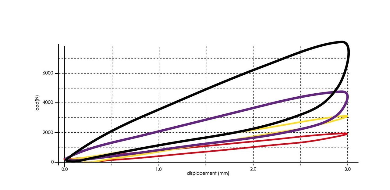

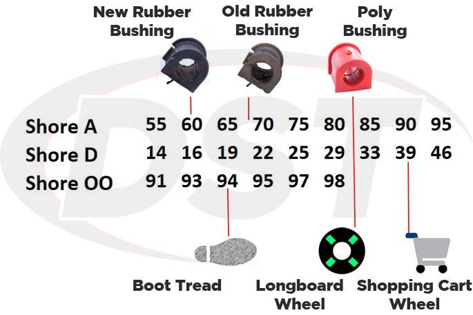

L’alternative consiste à remplacer les silent blocs en caoutchouc qui ont une dureté de l’ordre de (60/70 Shore A soit celle d’une semelle de chaussure) par des modèles en Polyuréthane d’une dureté supérieure (80/90 Shore A soit celle d’une roue de skateboard).
Voir tableau ci-dessous.
Cela permettra de limiter les mouvements parasites du plan de roue et donc les variations non voulues de la géométrie.
Selon Powerflex (voir illustration ci-dessous) par rapport à un silent-bloc de 65 Shore, un silent-bloc 70 Shore diminue le mouvement de 33%, un silent-bloc 80 Shore de 67%, un silent-bloc 95 Shore de 83%. Donc ici pour un effort de 2000Newton (200Kg) cela donne respectivement 65 => 3mm, 70 => 2 mm, 80=> 1mm, 95=> 0,5mm. Cela parait peu mais 5mm est environ égale à 0,5º soit 30 minutes au niveau de la roue de mon TT. Et le parallélisme se règle par 5 à 10 minutes soit 1 à 2 mm.

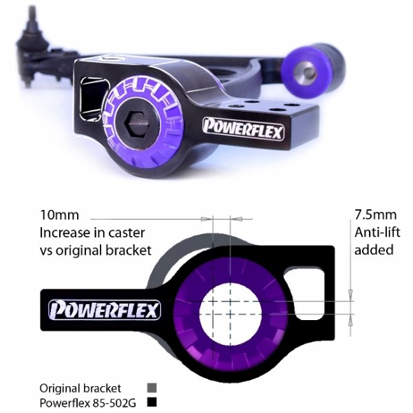

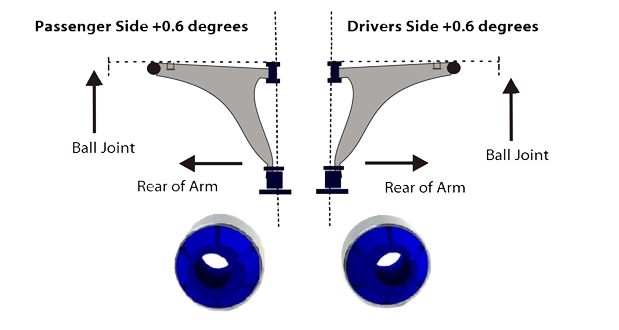

L’autre option que propose les trois fournisseurs Superpro, Whiteline, Powerflex (dont je parlerai plus tard) est un : ‘’Anti lift-dive Caster kit’’
Il s’agit de remplacer le silent bloc postérieur des triangles avant par un excentrique qui baisse le point de fixation et l’écarte vert l’extérieur de 5/7mm.
Ici une illustration Powerflex
Comme le montre L’illustration de Superpro ci-dessous, le fait d’écarter de 5mm environ la fixation postérieur du triangle, fait pivoter le triangle autour du point de fixation antérieur ce qui avance environ d’autant le point de fixation de la rotule inferieure ou est fixée la jambe de force (Fusée, amortisseur) et donc la roue. Cela à pour effet principale d’augmenter la chasse d’environ 0.5º.
Une valeur de chasse importante a trois effets.
1/ Augmenter l’auto-centrage des roues en ligne droite et donc la stabilité. Cela alourdi aussi la direction ce qui dans le cas du TT est aussi le bienvenu.
2/ Augmenter la prise de carrossage (Dynamique) négatif pour la roue extérieur et positif pour la roue intérieure au fur et à mesure que l’on tourne le volant. Ce qui augmente le grip en virage et ce d’autant plus que le virage est serré. Le carrossage statique (celui que l’on a quand les roue sont droites) a plus d’impact sur le début de braquage et dans les courbes rapides.
3/ Augmente le survirage en faisant prendre du roulis à l’avant de l’auto. Ceci car la roue extérieure a tendance à monter et la roue extérieur à descendre ce qui déleste la roue arrière intérieure.
Enfin, mais c’est plus une conséquence qu’un effet recherché. Cela avance l‘axe des roues avant et donc réduit virtuellement le porte à faux du moteur, ce qui dans le cas du TT est aussi le bien venu même si ce n’est que de 5mm.

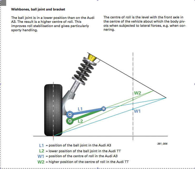

Elles ont un impact sur le centre de roulis.
Le centre de roulis est un point fictif autour duquel la caisse tourne en prenant du roulis.
Ce point est lié à la géométrie du train concerné.

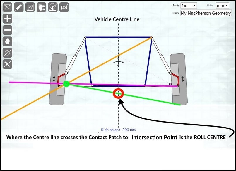

On le trouve, dans le cas d'une suspension Mc Pherson, comme à l'avant du TT, en traçant:
- Une droite (en violet) (vu de face) entre la rotule inférieure du triangle (coté fusée) et le point de fixation du triangle sur la caisse.
- Une autre (en jaune) perpendiculaire à la jambe de force, au niveau du point de fixation de la jambe de force (coupelle d'amortisseur)
- Puis une droite (en vert) entre le contact du pneu au sol et l'intersection des deux droite sus-citées.
Le centre de roulis se trouve à l'intersection de cette dernière droite et la verticale au centre l'auto.
Plus le centre de roulis de l'auto est bas par rapport au centre de gravité, plus l'auto prendra de roulis.
Car le bras de levier entre le centre de gravité et le centre de roulis sera important.
Donc plus le centre de roulis est élevé moins l'auto prendra de roulis.
A l'extreme si le centre de roulis est plus haut que le centre de gravité l'auto prendra du roulis négatif...
Donc, la position de l'un par rapport, des points de fixation du triangle sur la caisse et sur la fusée est déterminant pour la hauteur de ce centre de roulis.
En l'occurence, plus la rotule de fixation sur la fusée est basse par rapport au point de fixation sur la caisse plus le centre roulis sera élevé.

Pour cette même raison, sur le TT, Audi a adopté une fusée dont la partie basse, sous l'axe de roue, est plus longue, se qui baisse le point de fixation de la rotule par rapport au train d'une A3.
Whiteline fournie une rotule dons la tige qui se fixe sur la fusée est plus longue et donc baisse sa position.
Ceci permet donc de remonter le centre de roulis et d'améliorer la prise de carrossage négatif malgré le rabaissement de l'auto.

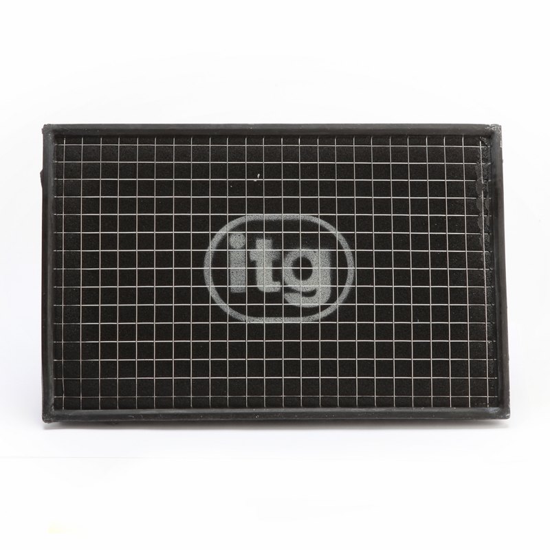

Pour l' heure, je me suis commendé un filtre ITG Profilter.

Ah tu changes ton filtre à air ! :o Qu'est-ce qui a motiver ton choix vers ce modèle ?
Pour la partie entretien comme je l'ai déjà écris, ici mis Mars, cela concerne les points suivants.
- La reparation de la levre en Carbone que j'ai betement abimée en me garant sur un Parking.
- La vidange de la boite S-Tronic
- La vidange de L'Haldex
- Le Changement des bougies
- Remplacement du liquide de freins
- Contrôle des amortisseurs avants KW car l'un a eu une légère fuite à cause d'une vis pas assez serrée.
La vidange moteur n'est pas au programme.
La raison est que jusque là je faisais la vidange tous les 10 000km. Mais l'analyse d'huile que je faisais faire, disait que l'huile était encore en bon état.
Je suis en longlife, mon OBD m'indique que ma vidange doit être faite à environ 17 000/18 000km au lieu de 30 000km.
Ca me parais cohérent vu mon utlisation.
J'ai donc décidé d'attentre cette échéance. Je ferai à nouveau une analyse d'huile. Et en fonction du résultat, j'ajusterai pour les prochaines fois.
Mais si l'analyse est encore satisfaisante à 18 000km, je ne vois pas l'intérêt de vidanger tous les 10 000km.
Ca coute de l'argent, on tache de l'huile pour rien, et j'ai suivi une étude pour un constructeur sur l'impact des huiles vielles sur l'usure du moteur et il se trouve que le fait de faire une vidange génère un pique ponctuel d'usure.
Donc trop souvent vidanger est contre productif.
Pour le filtre, je dois changer le mien, je pense, qui est d'origine.
La dernière fois que je l'ai controlé il était encore étonnement propre, mais là je pense que ce ne sera pas du lux.
Après, pourquoi pas un filtre d'origine?
Pour essayer et voir ce que cela apporte ou pas.
Mon filtre à air restant propre assez longtemps, cela veux dire que je ne roule pas dans un environnement critique.
Les filtres papier sont les meilleurs médias filtrant mais sont aussi par voie de conséquences plus restrictifs.
De toute façon, il c'est assez simple mieux un filtre, filtre plus il est restrictif et vis versa.
Les filtres "performance" filtres moins bien, mais sont moins restrictifs. Comme je ne roule pas dans un environnement particulièrement poussiéreux ça ne me parait pas un problème.
Pourquoi un filtre en mousse?
Je n'ai malheureusement peu ou pas d'éléments factuels permettant d'étayer mon raisonnement.
Les infos et tests que l'on trouve sur le net sont pour le moins discutables, je me contenterais juste d'en prendre les infos générales et de faire une analyse de ''bon sens'' liée à la nature du média utilisé.
Voici mon raisonement.
Il y a trois types de filtres"performance".
Fibre de coton (k&N, BMC, jeux, Green, etc..)
Filtre un peu moins efficace qu'un filtre papier (disons 20/30%) mais aussi moins restrictifs.
Inconvénient, comme les filtres papier, ils n'ont qu'une surface filtrante et donc limitée à la surface du filtre, ils vont donc perdre plus vite leur perméabilité au fur et à mesure qu'ils stockent la poussière. Contamination des débitmètres d'air à causse de l'huile qu'ils contiennent.
Mousse (ITG, Pipercross, etc...)
Par contre ils filtrent non pas via une surface, mais via un volume, lié à l'épaisseur de la mousse.
Ils perdent donc bien moins vite leur perméabilité au fur et à mesure qu'ils stockent la poussière.
Ils sont aussi huilés mais, bien moins que les filtres de coton, et avec une huile plus visqueuse, donc ils ne contaminent pas les débitmètres.
Fibre métallique (Hurricane, stealth development, etc...)
Filtre très peu restrictif.
Inconvénient, la taille des mailles implique une très bonne perméabilité à l'air mais aussi... à la poussière. Je ne sais pas objectivement si le niveau de filtration est problématique. Mais stealth development, déconseille l'utilisation de la version Racing de son filtre pour un usage routier et propose une version ''Route'' avec un filtre de mousse additionnel de quelques millimètres qui réduit de moitié sont gain perméabilité...
De plus ils sont assez, voire très chers. 100 à 300 Euros...
Du coup je ne voie pas l'intérêt.
Donc pour moi le filtre mousse à le meilleur rapport: Gain de perméabilité/durabilité de ce gain/filtration/prix.
Pourquoi ITG?
Parce que c'est une marque qui fait peu de marketing contrairement à Pipercross, alors qu'ils fournissent beaucoup dans le milieu de la compétions et moins dans celui du Tuning.
Vw Racing (Racing Line) rebadge des filtres ITG.
Visuellement, les filtres ITG ont l'air mieux conçus que ceux de Pipercross.
Enfin, quand j'avais fait préparer mon A3 (Stage 3+) chez Vw Racing (Racing Line) aux UK, ils avaient monté un filtre Vw Racing/ITG, je ne peux pas dire si cela à apporté un gain par contre les analyses d'huile que je faisais à l'époque ne rapportaient pas de problèmes de filtration.
Donc, au moins je sais que je ne prends pas ou peu de risque.
Après, est ce que ca va apporter quelque choses?
Je ferais des Logs avant/après changement de filtre, pour voir si cela à éventuellement une influence sur la position de la N75 et la température d'admission.
Si ce type de filtre est effectivement moins restrictif, le turbo devrait avoir moins de travaille à fournir pour compresser l'air.
On devrait donc voir une valeur de N75 plus basse (fermeture de waste gate moins importante) et éventuellement une température d'air légèrement plus basse.
A défaut d'apporter de la puissance, cela devrait diminuer le temps de réponse du Turbo (Moins de travail = moins de tour/min) et donc améliorer la réponse de la régulation de la pression de suralimentation et ainsi améliorer la réponse moteur à la pédale et la souplesse du moteur en lissant le couple.
Au pire cela ne sert à rien, ca m'aura couté un peu plus cher qu'un filtre d'origine, mais même si 75 Euro frais de port inclus, ca reste cher par rapport au filtre d'origine, c'est pas non plus une somme énorme.

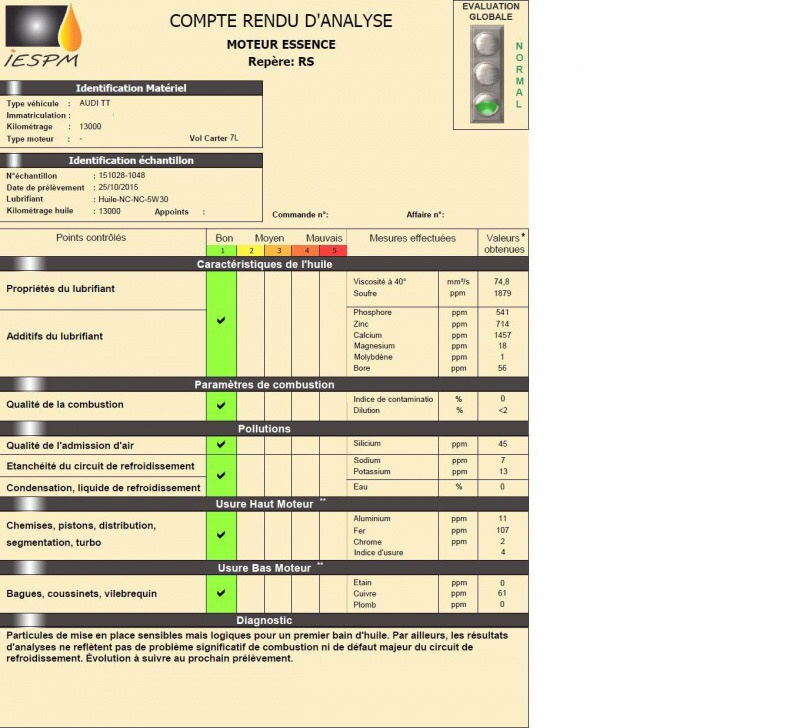

Ci-dessous une analyse de chacun d'eux pour ma voiture.
471176IESPMTTRS13k.jpg&key=1e4cec5143613
300370lCheckTTRS29k.jpg&key=cbc58566b023
Concernant la couleur de ton huile, ce qui serait inquiétant c'est qu'au bout de 8/9000km ton huile soit propre.
Cela voudrait dire qu'elle ne fait pas son office de nettoyer le bas moteur des résidus de combustion.
Pour te rassurer, regardes la couleur de mon huile sur les photos de du rapport de OelCheck.
Après pour savoir si il y a trop de résidu de combustion, il faut faire une analyse.
