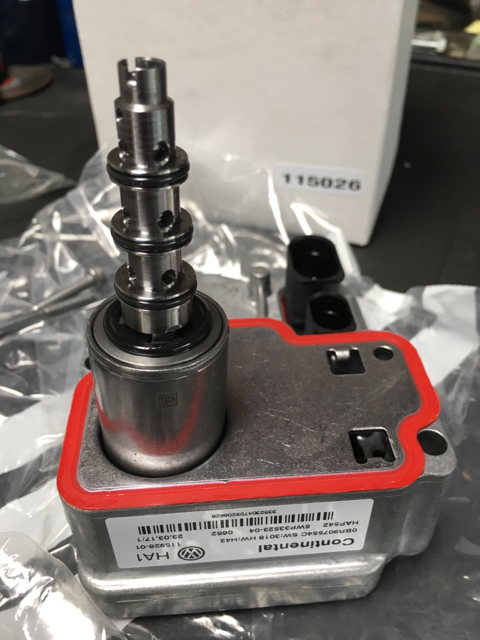

News!
Mon Haldex Contrôler Compétition vient enfin d'arriver chez HGR.
3 mois de délai à priori à cause d'un problème de livraison de BorgWarner le fournisseur d'Haldex à HPA qui les modifie.
RDV pris mi-juin pour le montage...

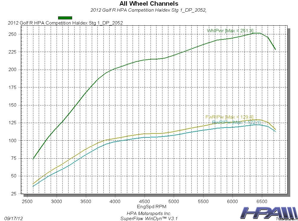

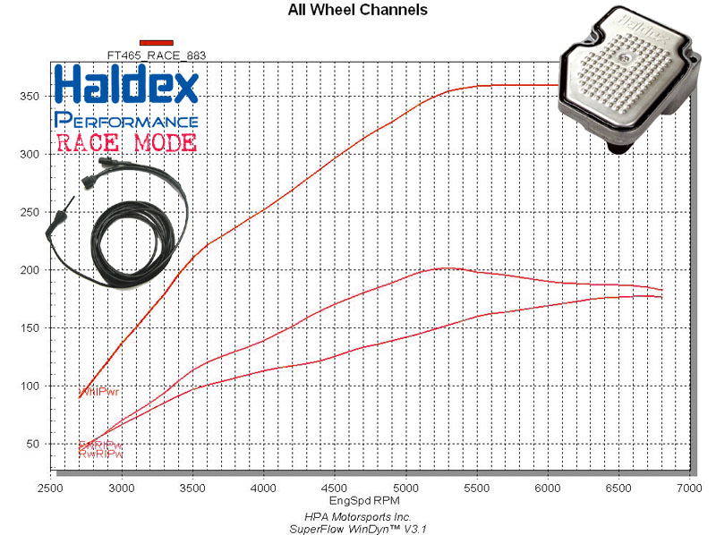

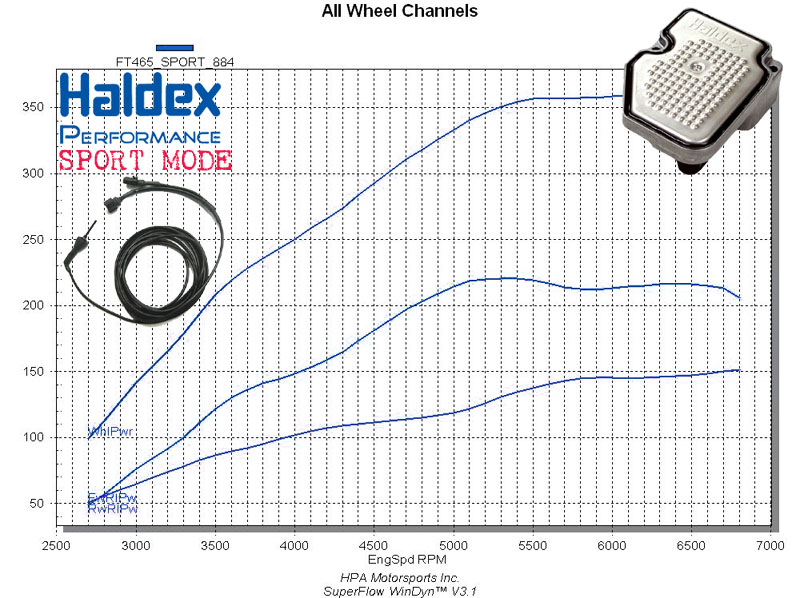

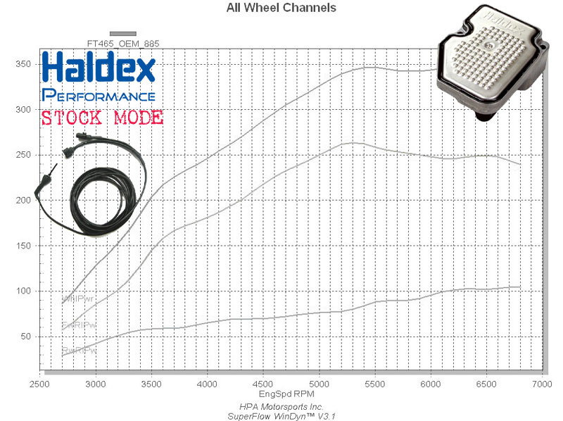

L'Haldex compétition est tout le temps en prise, c'est à dire qu'il y a toujours une répartition 50/50 du couple entre l'avant et l'arrière (accélération, vitesse constante, décélération, freinage).
L'Haldex performance garde le même principe d'origine, c'est à dire qu'en conduite normal l'auto est une traction. Mais lors des fortes accélérations (et uniquement à l'accélération) et lors de pertes d'adhérence du train avant, le couple est plus ou moins répartie sur l'arrière.
Mais avec ce modele d'Haldex, le couple est envoyé plus vite et de façon plus importante que l'origine.
Haldex competition:
Repartion 50/50
Haldex Controller en mode Normal:
Repartition 70/30
Haldex Controller en mode Sport:
​Reparation 60/40
Haldex Controller en mode Race:
Repartion entre 55/45 et 50/50
Sur le Haldex Competition les courbes sont vraiment très proches, et effectivement un poil plus que sur le Haldex performance en mode race.

Tadah...!
