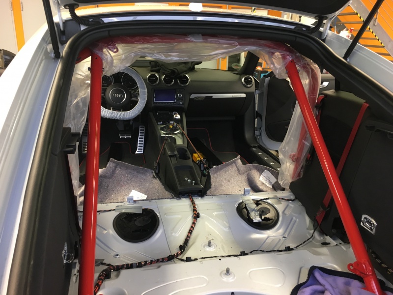

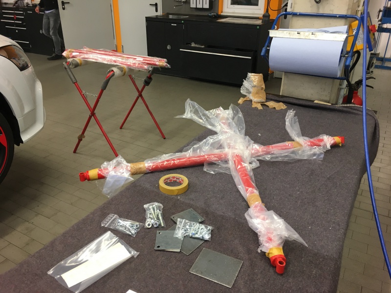

J'avais rendez-vous vendredi chez Raeder Motorsport pour faire enfin monter mon arceau.
Je leur ai laissé mon TT et j'ai récupéré une voiture de course!
Ah non, je me suis trompé!
Bon j'avais oublié en prenant RDV que la Eifel était en altitude et que la météo était assez difficile en hivers.

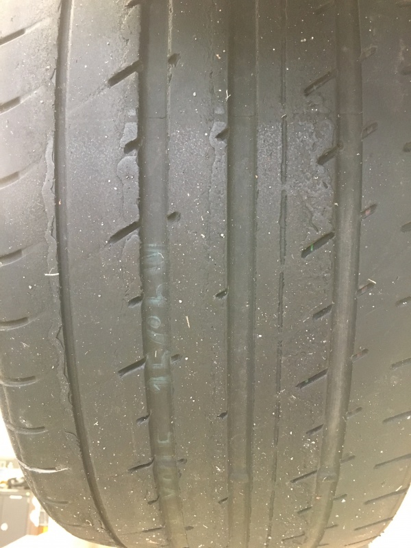

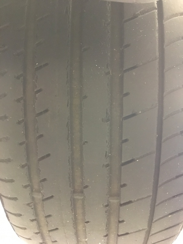

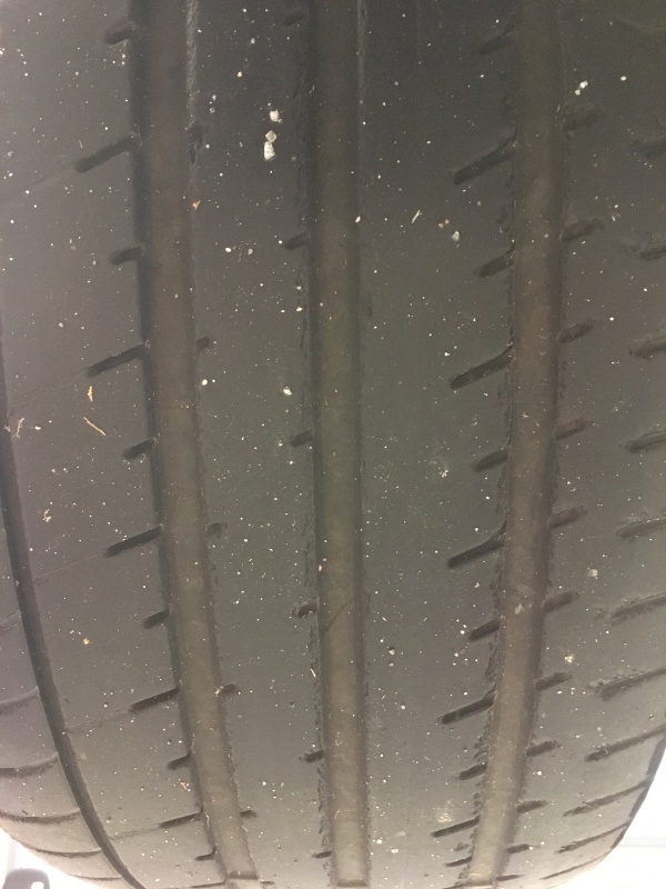

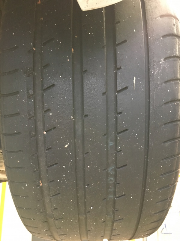

Ca tombe bien, j'ai des pneus été qui ont 22000km dont 900km de circuit!!!!!
D'ailleurs en regardant la voiture sur le pont, je me suis rendu compte que non seulement ils sont au témoin d'usure à l'intérieur, mais en plus à quel point la gomme est fatigué.
Ps étonnant que je trouve qu'ils n'ont plus de grip.
L'avant:
l'arrière

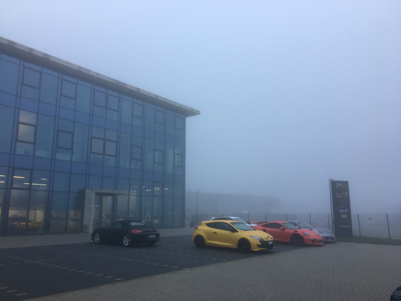

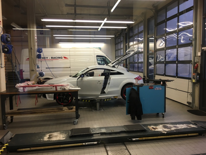

je suis arrivé chez Raeder Motorsport avec un beau soleil...
A cette saison, ça change du rush habituel, là c'est super calme...
Bon, c'est pas tout mais on attaque le montage...

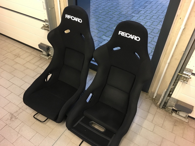

Démontage des sièges
On débale le matos

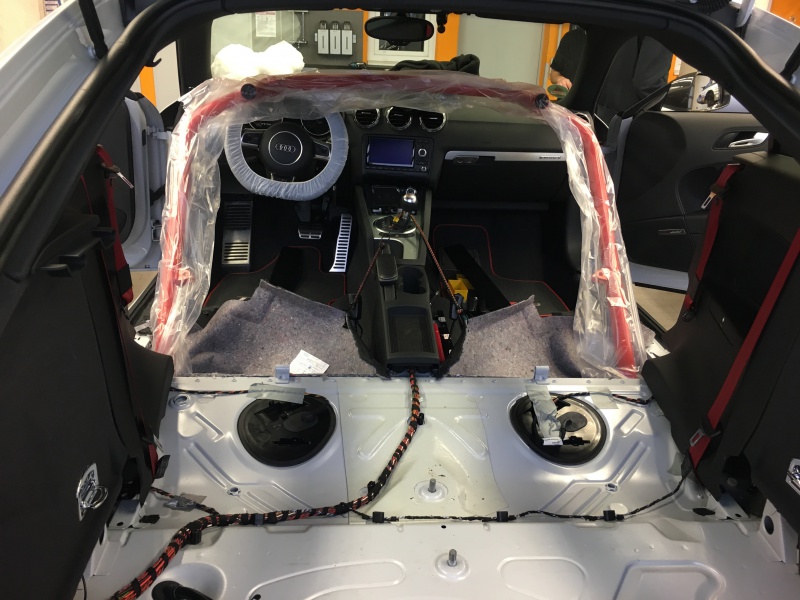

Positionnement de l'arceau

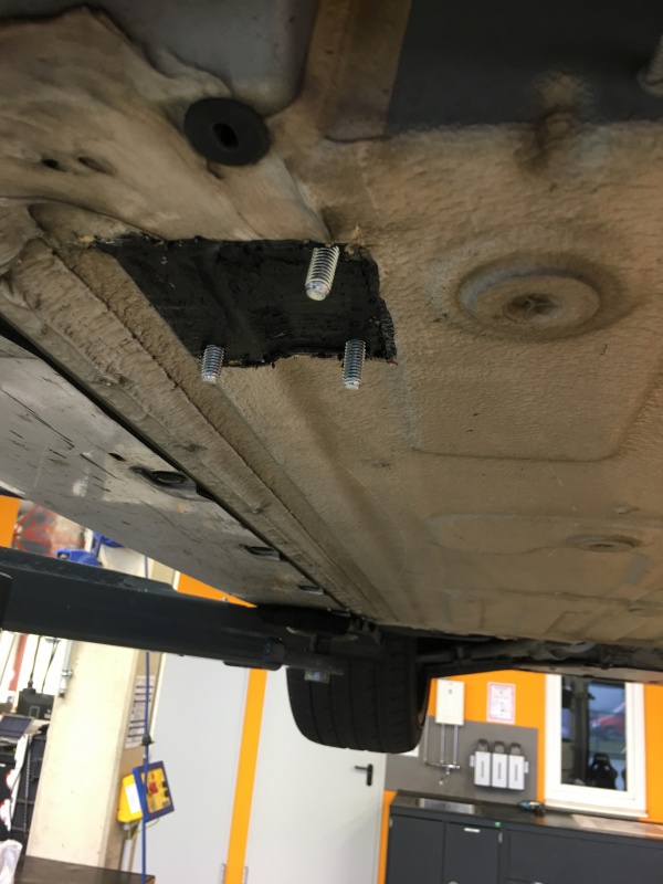

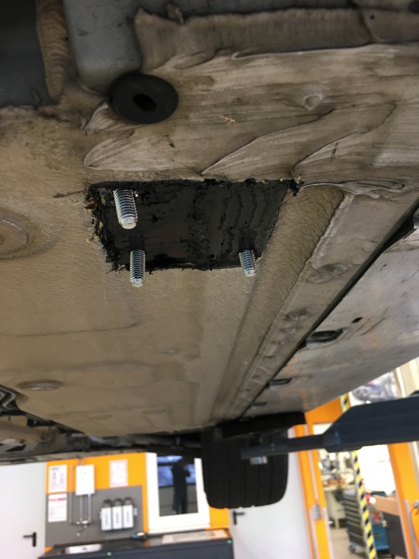

Perçage des trous de fixation dans le planché.
Ils ont fait des trous dans ma voiture!!!!!!
Sans blague, c'est à ce moment là que l'on se demande si on est pas en train de faire une connerie....
René, le mécano qui a travaillé a été super attentionné.
Bon il a fait une petite connerie en essayant de sortir une vis qui tient une des ceinture arrière et a abimé le filetage.
Mais bon il a dû passer 30 minute sur cette seul vis.
Mais bon franchement il a passé 7 heures sur mon auto. Et j'étais avec lui tout le temps, il a fait de son mieux.
Par moment je lui ai donné un coup de main car franchement il y a du taffe.
Et vu leur taux de main d'oeuvre 91,60 Euros et ce qu'ils m'ont facturé pour le montage 340 Euros, ils ne payent pas leurs 7 heures de taffe...
Resultat?
Désolé j'ai pas encore pris de photos de l'arceau monté.
Il faut dire que j'étais pressé de repartir car ils annonçaient de la neige pour le soir.
J'ai pas eu de neige mais les conditions étaient difficiles.
Bon, esthétiquement le résultat est top.
Ca rigidifie un petit peu la caisse. Ca se sent un peu à la conduite et ça augmente encore les bruit dans l'auto Encore plus que juste vider le coffre.
Par contre il nous reste des problèmes à résoudre.
1/ Le plus important pour moi, j'ai perdu en recul de siège.
Normalement, ils n'ont des problèmes qu'avec de gens de 190cm (ils m'avaient demandé ma taille avant la commande), je fais 186cm mais j'ai de grandes jambes.
J'ai perdu environ 1 à 2cm de recul, par rapport à ma position confort.
C'est pas catastrophique, car c'est quasi ma position circuit, mais ça m'ennuie un peu quand même.
Je peux reculer mais cela force sur le haut du siège qui bute sur le haut de l'arceau.
Selon eux, ils peuvent remplacer les platines latérales Recaro par des pièces de leur confection qui abaissent le siège et permet de passer sous la barre supérieur de l'arceau et gagner un peu.
A voir... :euh:
2/ Deuxième petit problème, il y a semble-t-il un résidu de soudure qui se balade dans la barre transversale. Pourtant il ont vérifié avant le montage...
Heureusement c'est pas tout le temps, mais de temps en temps en virage il se manifeste en passant d'un bout à l'autre...Clic, clic, clic...
Raeder va contacter Wiechers pour trouver une solution.
3/ Dernier point un peu con mais pour moi pas dramatique, c'est surtout ma copine qui va faire la tête .
J'ai pris l'option croix arrière démontable pour dégager de la place dans le coffre si nécessaire.
Ce qui est le cas. Sauf qu'en vérifiant avec Raeder on s'est aperçu qu'en réalité, on ne peut démonter la croix qu'en desserrant toutes les vis de fixation de l'arceau y compris celles de fixations à la caisse et donc qu'il faut un pont et 1 à 2 heures de taffe... :think:
Bon, ce qui m'embête le plus c'est le recul de siège. J'espère que l'on va trouver une solution pour retrouver ma position confort.

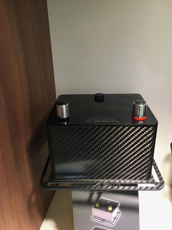

C'est la batterie dont tu nous parlais en photo ? Plus légère et plus performante.
Sacré boulot !
j'ai hâte de voir le résultat final en photos.
ta dernière photo c'est une batterie allégée ?
Dire que moi je cherche un TTRS et toi tu le demonte xd en tout cas magnifique !!
Merci!
Oui c'est une batterie Lithium Phosphate de fer LiFe PO4.
Le mesure 149 x 123 x 100mm et pèse 1.9 kg
Celle d'origine doit faire 300 x 200 x 15 mm et pèse 23 kg.
Soit un gain de 21.1 kg!!!!
