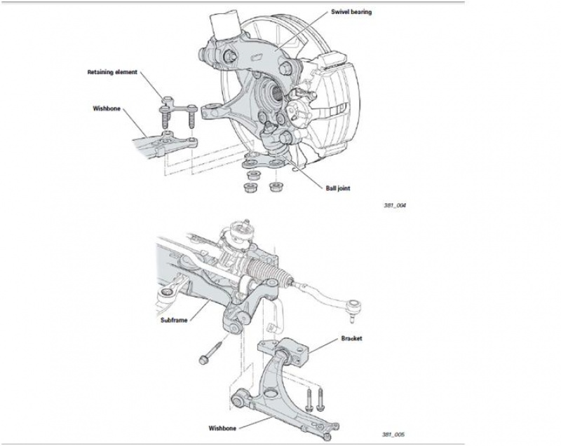

Spécification du train avant du TT.
On peut régler le carrossage via les tous oblongs de la rotule inférieure (Ball joint)
Et en jouant sur le jeu au niveau de la fixation sur le berceau (Bracket)

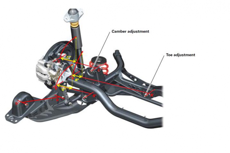

Spécificité du train arrière du TT et autre A3 etc.
Le train arrière du TT et de tous les véhicules qui partagent la même plateforme est à 4 bras (voir illustration ci-dessous)
Le bras (D ;D’) est parallèle à l’axe du véhicule et maintien longitudinalement la roue.
Les bras (B ;B’) & (C ;C’) sont superposés et fixés en avant en haut et en bas de la fusée.
On règle le carrossage via un excentrique situé sur le bras (C ;C’) côté caisse.
Le bras (A ;A’) lui est beaucoup plus long que (B ;B’) & (C ;C’)
On règle le parallélisme via un excentrique situé sur le bras (A ;A’) côté caisse.
J’ai modélisé via les segments (A’’ ;B’’ ;C’’) le déplacement horizontale des points de fixation de la fusée (A ;B ;C) pour un enfoncement donné (bosse ou virage).
On voit (je sais ce n’est pas ultra scientifique, c’est juste graphique, mais j’ai fait au mieux) que lors de la compression de la suspension (C’’ & B’’) sont plus longs que (A’’) ce qui implique que la fusée et donc la roue rentre plus vers l’intérieur sur l’avant que sur l’arrière et donc que le pincement augmente.
Cela implique que le train arrière prend naturellement du pincement en virage ce qui stabilise l’auto. Mais aussi sur les bosses. Et plus on augmente le pincement en allongeant (A ;A’) et plus on augmente le carrossage en allongeant (C ;C’) plus cela accentue le phénomène.
Voilà qui peut expliquer le Bump-steering et comment le résoudre.

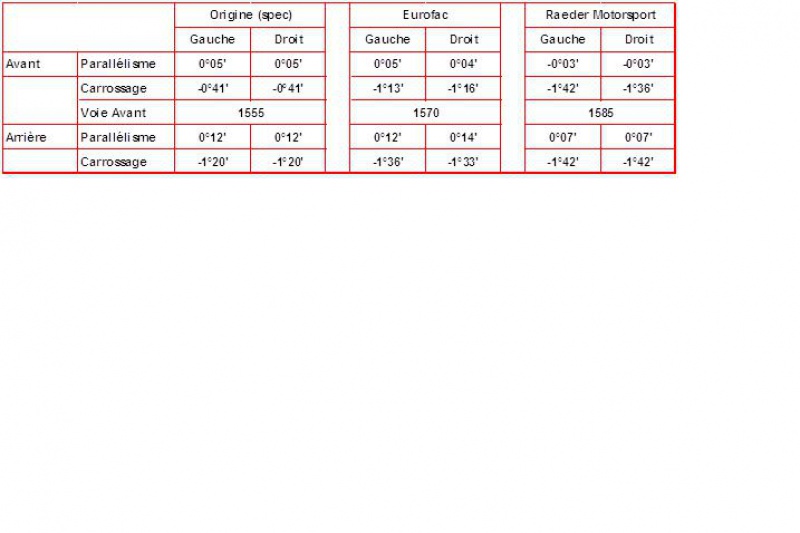

J’avais déjà fait une géométrie chez EUROFAC, mais je n’étais pas 100% satisfait car ils sont restés aux spécifications constructeurs pour le parallélisme alors que je souhaitais minimiser le pincement avant et arrière, et ils n’ont pas su maximiser le carrossage négatif à l’avant (il faut jouer sur les fixations des triangles au niveau du berceau moteur et plus des rotules réglables).
C’est pourquoi j’ai demandé à Raeder Motorsport de refaire une géométrie sur mon auto, car ils connaissent très bien le TTRS puisqu’ils ont développé un TT de compé-client avec Audi et Christoph Breuer est pilote en VLN sur TTRS,.
Précision, ils n’ont pas de banc électronique mais un système très classique avec des règles et jauges plus utilisé en compétition. Certainement plus long à mettre ne œuvre mais pas moins précis car on sait ce que l’on fait. Avec des lasers et un ordinateur, c’est l’appareil qui donne les bonnes valeurs…s’il est bien calibré….)
Voilà les différents réglages (Spéc’ Audi D’origine ; Eurofac et Raeder Motorsport)
On voit que par rapport à l’origine on peut quasi gagner 1° de carrossage négatif à l’avant. C’est énorme !! Quasiment 30’ par rapport à Eurofac. Mon objectif était d’arriver entre -1°30/-1°45.
Le train avant est très légèrement ouvert.
La voie avant est augmentée de 30mm par rapport à l’origine.
Le train arrière légèrement pincé mais moins que l’origine
Le carrossage du train arrière est identique au train avant.

J’ai roulé plus de 1500km ave ces réglages. Sur autoroutes 900km, sur routes 300km et au Nürburgring 100km.
Il faut reprendre mon CR rédigé suite à ma géométrie chez Eurofac pour bien se situer par rapport à une géométrie d’origine. Car la géométrie de Raeder Motorsport n’est qu’une optimisation des changements déjà constatés.
En usage ‘’normale’’, ça ne change quasi rien. Mais bon, ce n’est pas pour un usage normal que l’on modifie une géométrie.
Je dis quasi rien car les contreparties des bienfaits que l’on a voir plus loin sont les suivantes :
L’auto est plus sensible aux rainurages et aux ornières. C’est la contrepartie d’un carrossage négatif important.
L’autre est que l’on a un peu plus tendance à faire des corrections au volant en ligne droite qu’avant.
Mais bon, c’est plus quelque chose dont je me suis aperçu à la longue qu’un phénomène vraiment perceptible.
J’ai aussi constaté qu’il n’y a plus de Bump-steering, j’ai roulé sur tous les raccords, plaques d’égouts et routes bosselées à ma portés possible…aucune réaction parasite du train arrière.
Niveau stabilité l’auto est toujours un rail. Le TTRS fait preuve d’une très grande stabilité en ligne droite et en courbe même à haute vitesse, et ces réglages n’ont pas entamé sa superbe.
J’ai profité d’un trajet entre Cologne et Wolfsburg où il y a une portion de 90km d’autobahn sans limitation avec des courbes pour tester la stabilité du TT à haute vitesse. J’ai roulé tout le temps entre 180km/h et 260 km/h, je n’étais pas tout seul sur la route, difficile de faire plus…
R.A.S même à 230/240km/h dans les courbes le TT ne bouge pas et donne confiance.
Sur route:
Et bien c’est quasi le même retour qu’après géométrie chez Eurofac, mais en mieux.
J’ai testé pendant 200km sur les mêmes routes dans les mêmes conditions.
La première bonne surprise est arrivée dans un rond point abordé à bonne vitesse sur un filet de gaz.
Mon TT à fini par décrocher de l’arrière, ce qui m’a obligé à contre braquer brièvement pour rattraper l’auto !!!
Qui a dit qu’un TT ça ne fait que sous-virer ?
Texte ci-dessous repris en parti de mon CR suite à la géométrie chez Eurofac plus commentaire après géométrie chez Raeder Motorsport.
Sur route très sinueuse (quasi aucun bout droit) en côte, je monte en 2ème et roule entre 4000 tr/min et 6800 tr/min soit entre 60km/h et 100km/h. Ceci, car il n’est pas possible de rouler plus vite sur cette route tellement elle est sinueuse, le fait que ce soit en côte oblige à avoir le pieds lourd pour reprendre de la vitesse, en 3ème c’est plus facile car on enroule plus et on risque moins de saturer le train avant, mais en 2ème les relances sont les plus énergiques et justement le but est de tester les limites du trains avant.
Avant modif:
Même si on monte plus vite en 2ème, l’exercice est délicat, il faut gérer le tempo de braquage, détraquage et accélération avec précision. En cas d’accélération trop brutale et trop tôt, les 460Nm font légèrement élargir la trajectoire et perdre du temps. On n’est pas dans le sous virage de goret mais on perd en efficacité. On a envie de monter en 3ème pour que ce soit moins délicat à gérer.
Après modif (Eurofac):
Ll’auto est plus incisive et enchaine encore mieux les virages. On peut ré-accélérer plus tôt et vraiment plus fort sans que l’auto élargisse la trajectoire. On peut adopter une conduite bien plus agressive. C’est un vrai bonheur.
Jai sciemment eu le pied lourd et accéléré trop tôt, et le train avant a tout passé au sol.
Je n’ai pas poussé le vis à faire vraiment n’importe quoi en accélérant comme un goret avant le point de corde, car même si je ne suis pas un pilote, c’est pas évidant de faire sciemment des erreurs et la route est très étroite, donc en cas d’erreur on tape le trottoir ou on finit dans la voie den face, et je n’ai pas envie de plier mon TT.
Après modif (Raeder Motorsport):
On ne se pose plus de question, on peut ré accélérer très fort et très tôt sans le moindre souci, on à presque l’impression que l’auto rentre dans le virage un peu comme (toute proportion gardée) avec un différentiel à glissement limité. On peu presque rouler comme un ‘’goret’’ avec ce train avant (un peu comme la Megane RS châssis Cup) ça passe quoi que l’on fasse.
J’ai poussé le vis en passant dans un virage à angle droit très lent (40km/h) mais très glissant à cause du trafic important à cet endroit et à ce virage serré.
Si on veut passer vite, il faut mettre beaucoup de frein pour lester le train avant et jeter la voiture dans un coup de volant rapide. Evidement l’auto (toutes les autos) sous-vire puis raccroche.
J’ai ré-accéléré copieusement dès que le train avant a raccroché avec les roues encore braquées, et là la roue intérieure a légèrement patinée mais l’auto n’a pas élargie la trajectoire.
Sur le Nürburgring :
C’est difficile à dire, car ce circuit est un challenge en soit donc c’est difficile de décortiquer et d’annualiser le comportement de l’auto et surtout je ne roule plus au même rythme qu’avec ma géométrie d’origine lors de ma reprise.
Tout ce que je peux dire c’est que pour une auto avec des suspensions d’origines, le comportement est quasi parfait.
En tout cas à mes yeux, le comportement de mon TT est celui que j’attends d’une auto. Il lui manque encore de vraies suspensions, mais j’ai réussis comme sur mon A3 à obtenir ce que je voulais.
Une auto très stable et rassurante à haute vitesse (plus que l’A3, rien à voir avec la Megane qui est instable et pas du tout rassurante à haute vitesse) et que l’on place comme on veut en virage, l’auto n’est pas sous ou sur-vireuse, elle fait ce qu’on (je) lui demande.
Je me répète, mais elle est très stable à haute vitesse et dans les courbes rapides, elle enroule très bien dans le sinueux, on peut faire dériver l’arrière en rentrant en courbe sur les freins. En fait le châssis est tellement évident qu’on l’oublie… Il y a comme un lien direct entre ce que je veux faire et la trajectoire de mon auto.
Seule contrepartie au train avant ‘’ouvert’’, sur le gros freinage après Schwedekreuz avant Aremberg, le volant oscille de droite à gauche, ce qui peut surprendre la première fois. Mais l’auto reste stable et garde sa trajectoire. Il n’y a pas de mouvement de caisse, juste un retour dans le volant.
Bilan :
C’est simple, c’est la géométrie qu’il faut au TT en suspension d’origine !!
Sincèrement le comportement est bluffant après modif’ et pousse au crime tellement ç a passe fort partout sans se poser de question. C’est trop bon !!! :bien:
Attention quand même, les limites de la physique sont quand même là et quand on passe trop fort…on sort !!!
Point négatif :
L’auto est plus sensible aux ornières.
Volant qui oscille de droite à gauche sur très gros freinage sur route bosselées.
Tendance à devoir un peu plus corriger la trajectoire en ligne droite.
Sinon, R.A.S.

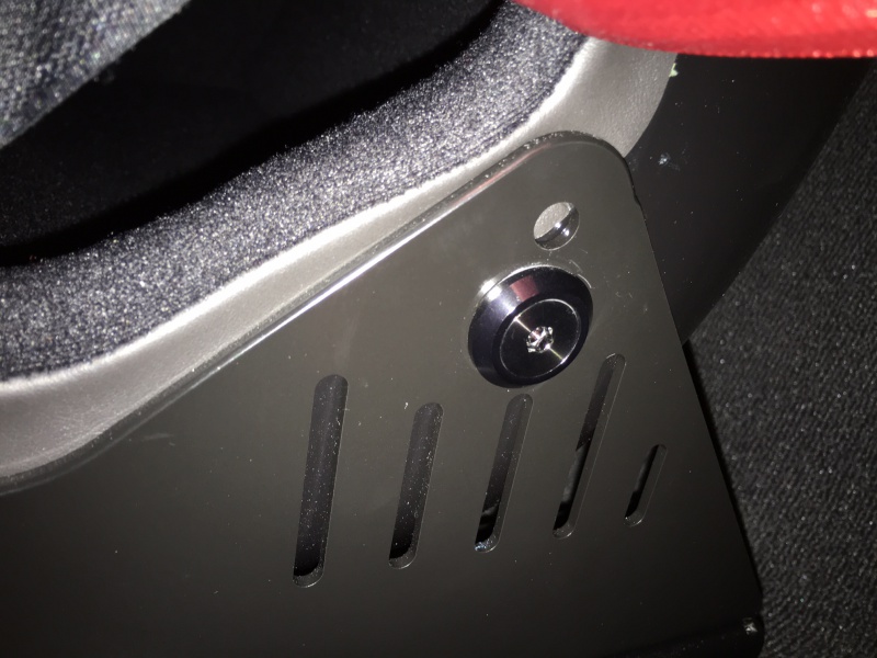

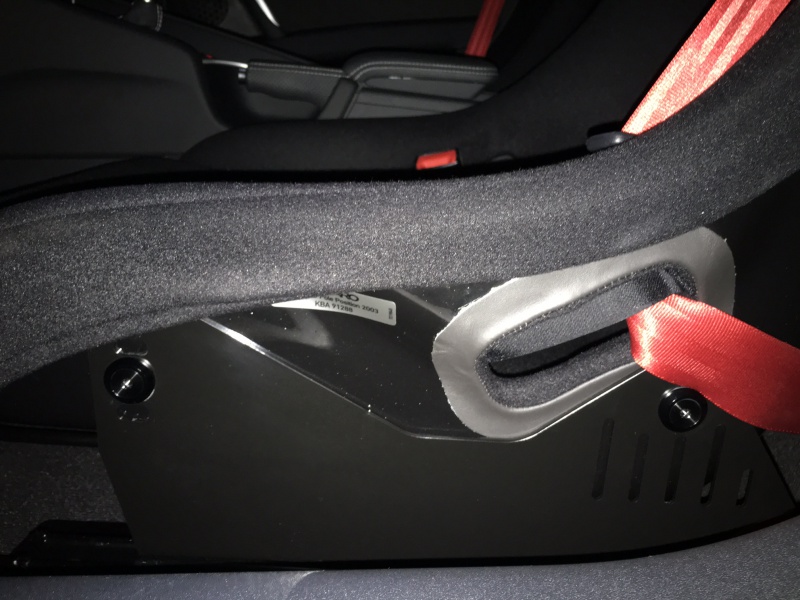

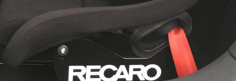

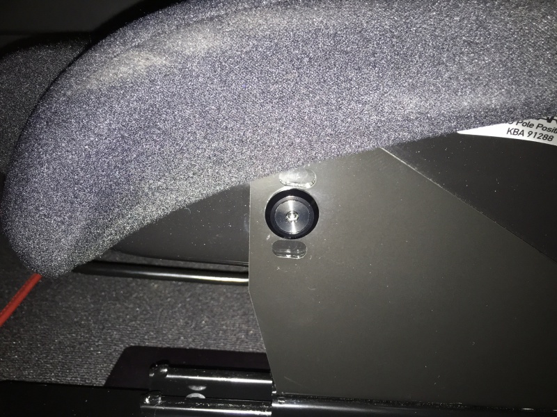

J'ai aussi changé les vis de fixation des sièges sur les platines.
Je trouvais que les vis inox à tête bombé avec rondelles faisait un peu trop bricolage.
Donc j'ai cherché une solution de remplacement plus esthétique.
Après pas mal de recherche j'ai trouvé la solution sur Pro-Bolt
J'ai acheté des vis en Titane à tête fraisées M8x20mm noires et des rondelles fraisée de diamètre 25mm noires.
J'ai pris des vis en Titane Grade 5 car elles ont une résistance mécanique équivalente à de l'acier inox 8.8.
Et avec ça j'ai gagner 45 grammes..
J'ai aussi enlevé les Stickers Recaro car mon TT n'est pas un panneau publicitaire.

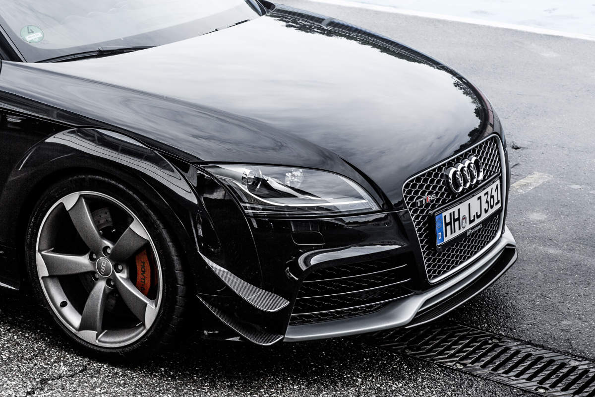

J'ai un arceau quatre points commandé chez Raeder Motorsport, j'attends qu'il soit prêt pour le faire monter.
Je pense en profiter pour faire monter un Haldex contrôleur et un une frontlippe en carbone.
TT%20RS%20Clubsport%20Frontlippe%20Carbo
