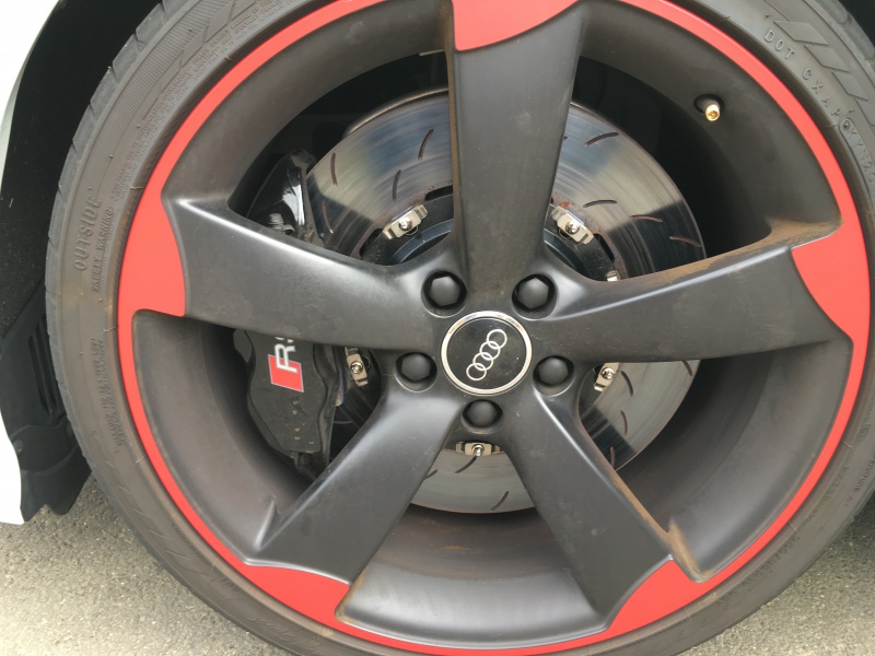

Disques de freins Carbopad
Remplacement des étriers par des neufs que j'ai trouvé sur eBay.de au tiers du prix.
Ça permettra de refaire la peinture et changer les joints qui ont souffert de la chaleur.

La combinaison disques d'origines et plaquettes ENDLESS MA46B a fait beaucoup chauffer les étriers, d'où mon problème de pédale spongieuse et purges multiples lors de ma dernière sortie au Nürburgring.
Du coup, la couleur du sigle RS et du losange rouge ont passés, de plus la partie des joints cache poussière en contacte avec les plaquette à brûlée.
On va rentrer en début de saison, je me suis dit que partir avec des freins refait serait mieux.
Comme j'ai trouvé des étriers tout neufs à 650€, cette hiver, je vais les changer avec ceux d'origines.
Pendant ce temps, j'ai le temps de faire refaire les étriers d'origine. Joints et peinture noire unie.
Comme ça si ça recommence j'ai juste à changer les étiers pendant que je refait les autres.
Et si je n'ai plus de problème je peux toujours les revendre un bon prix.
J'ai aussi acheté des isolants thermiques Evocorse P-Def pour limiter la surchauffe des étriers.

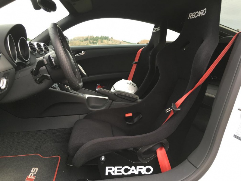

Les Recaro Pole Position ABE en Velours Perlon noir.
Le noir des sièges ne correspond pas au gris anthracite de l'intérieur.
Mais ça ne va pas rester comme ça.
Et ça choque moins que ce que je pensais?
Nickel :) Par contre je préfère les baquets d'origine ;) mais je suppose que c'est uniquement pour le poids que tu as choisis ceux là ;)

Sièges Recaro Pole Position
Motivations :
Gagner du poids, améliorer le maintien en conduite sportive, permettre la conduite avec un casque, car l’appui tête des sièges sport est un peu gênant avec un casque.
Description :
Donc il s’agit de sièges Recaro Pole position ABE en velours perlon noir en fibre de verre donc non réglables.
Il y a une version en carbone très tentante, 2 kg plus légère, mais trois fois plus chère…(2000€/siège...)
J'ai aussi envisagé ceux du TT 8L Quattro Sport, qui sont en cuir et Alcanatara et de la bonne teinte, mais... 4000€ TTC le siège!!!!!
J’ai pris la version velours perlon noir, car c’est la moins chère et à terme je vais les faire recouvrir par un sellier avec du cuir et de l'alcantara gris anthracite avec coutures blanches comme l’origine.
Voir photo ci-dessous :
653930RecaropolepositionDynamicaleither.
Platines latérales en acier
Elles permettent un réglage du baquet en hauteur sur 2 cm et l’inclinaison.
Il y a des platines en aluminium, mais selon Raeder Motorsport elles ne sont pas assez rigides pour un usage circuit. Selon leurs mots : ‘’c’est juste bon pour un showcar’’
Voici mes sièges pour l'instant.
Désolé pour la qualité de la photo.
Gain de poids:
Les sièges sport électriques d’origines pèsent (info trouvée sur le net) 32kg chacun !
Les Recaro PP avec platines et glissière pèsent 12,5kg chacun.
Soit un gain de 39kg au total !!!
Position de conduite:
Les sièges ont été fixés au plus bas sur la fixation arrière avec une inclinaison d’un cran vers l’arrière grâce à la fixation avant qui est au deuxième cran en partant du bas. (Euh… vous suivez ?!)
Je n’avais pas remarqué au début mais le siège est légèrement décalé vers la gauche par rapport au volant. J'ai mesuré, il y a un décalage de 15 millimètres.
Mais, bon on ne s’en rend pas trop compte. En tout cas ce n’est pas gênant.
Sinon, l’assise est 20 à 30 millimètres plus basse que les sièges sport réglés au plus bas.
C’est le premier truc que j’ai remarqué.
Je fais 1M86 et pourtant, j’ai dû régler mon volant au plus bas, et re-régler les rétroviseurs. Je ne vois quasi plus mon capot, et le haut des portières est au dessus de mes épaules.
On a aussi les jambes un peu plus allongée.
Moi, j’adore, plus je suis assis bas mieux c’est. La position de conduite est encore plus sportive. :drive:
L’autre point positif est que l’accoudoir de la portière et du frein à main que je trouvais un peu trop bas d’origine, tombent plutôt bien maintenant.
Sinon la position dans le baquet est assez naturelle.
Comme la partie appui-tête est plate, contrairement aux sièges d’origine, on peut porter un casque sans problème.
Il est aussi plus facile de l’enfiler et de le retirer car il y a plus de place par rapport au ciel de toit.
Confort :
J’ai parcouru plus de 1500km avec ces sièges, sur circuit, sur routes secondaires, et sur autoroutes avec de longs trajets 400/500km.
Vous me croirez ou pas, mais les pole position sont étonnamment confortable !!
J’avais un peu une appréhension, mais je les trouve sincèrement presque aussi confortable que les sièges d’origines. Il faut bien positionner le coussin pour les lombaires. Cela m’a pris du temps à trouver la bonne position.
Evidement ce n’est pas le même feeling, car les sièges d’origines ont une mousse dense montée sur des ressorts alors que les Recaro ont une mousse assez souple sur une coque rigide.
Mais comme ils sont bien dessinés on est comme enveloppé, finalement, même sur long trajet on s’y sent bien.
J’avais aussi peur de me sentir un peu trop enveloppé ou plutôt à l’étroit, mais ça va. Par contre avec un gros blouson, ou pour les costauds, on doit vite se sentir à l’étroit.
Je les trouve même plus confortable que les Recaro CS de la Megane. Ceux du TT ont la même coque, mais le garnissage est plus généreux.
Même ma copine, qui m’a fait une scène quand je lui ai dit que j’allai changer les sièges électriques chauffants pour des baquets, a avoué qu’on n’y était pas si mal.
Bon, je lui ai promis que je demanderai au sellier de réinstaller le chauffage dans les coussins. :cop:

Mon TT étant quasi neuf, je n’ai monté que les plaquettes, en pensant ne changer les disques que si les plaquettes seules ne fonctionnent pas ou quand les disques seraient usés.
Et ça n'a pas fonctionné...
Voir mon retour là :
http://forums.audipassion.com/topic/173051-audi-ttrs-plus-coupe-s-tronic-de-laurent-d/page-2
En résumé, les plaquettes fonctionnent très bien. Grosse puissance de freinage, pas de vibration, freins très progressifs. Par contre ça chauffe tellement que malgré le liquide de frein ENDLESS RF 650 (pourtant un des meilleurs liquide de freins en terme de tenue à la température), je me retrouve avec une pédale spongieuse après 3 à 4 tours d’affilés, le liquide suinte par les vis de purge et la peinture du logo RS est passé du rouge au gris et les joints cache poussière des étriers ont brulés.
De plus les plaquettes qui ne faisaient pas de bruit au début deviennent carrément bruyantes en usage normale. Le plus gênant c’est quand il pleut, sur long trajet, la stratégie de séchage des disques (léger freinage de 5sec toutes les 30sec) freine très sensiblement la voiture mais surtout avec un bruit de strident assez pénible.
Les plaquettes ne sont pas en cause, c’est l’acier des disques d’origines qui ne match pas.
De plus les disques d’origines ne sont pas symétriques ou unidirectionnel au niveau des ailettes de ventilation. C’est le même disque à gauche et à droite, du coup, l’un des deux tourne à l’envers.
Description :
Les disques Carbopad
Ils sont fabriqués en Allemagne par BSP – Bremssystemprodukte GmbH, une société située à proximité du Nürburgring.
http://bremsen.de/bremsscheiben
D’ailleurs on peut les commander directement chez eux à 980€.
Je suis passé par Raeder Motorsport (1100€), car j’avais besoin de l’homologation de la TÜV.
Ils font la taille des disques d’origine 370mmx32mm et sont rainurés.
Ils sont montés sur des bols en aluminiums.
Ils pèsent 10,42 kg par disque contre 12,1kg pour les disques d’origines.
Soit un gain de 3kg pour les deux disques.
Les plaques isolentes EVOcorse P-DEF
Elles sont distribuées par EVOcorse :
http://www.evocorse.com/products/pdef/
Ce sont des plaques en (Pyroclast® Dynamic Energy Filter) de 1mm d’épaisseur.
Elles limitent le transfert thermique entre les plaquettes et les étriers.
Il faut acheter le modèle ‘’PT0001K’’ pour Megane III RS X95 qui a les même étriers Brembo que la TTRS. 161.38€ TTC et frais de port inclus.
http://shop.evocorse.com/en/p-def-plates-fcp1334-1-0.html
J’ai pris ça par sécurité, pour préserver mes étriers et surtout les joints et éviter la surchauffe du liquide de freins.
Mais normalement ce n’est pas indispensable, car les freins chauffent beaucoup moins avec les disques Carbopad.
A noté que dans le cas d’utilisation de ces plaques, il faut prendre les plaquettes ENDLESS EP 357 : Référence alternative de même dimension sauf l’épaisseur 15mm, et forme ne permettant pas l’utilisation des capteurs d’usure.
Car elles sont moins épaisses.
Avec les IEP 184: 100% équivalent à l’origine permettant de monter les capteurs d’usure. Epaisseur 16mm. Il n’y a pas assez de jeux pour les monter.
Bilan :
Après 1500km, et bien rien de spécial en fait, c’est comme avec le changement seul des plaquettes ENDLESS mais sans les problèmes de surchauffe et de bruit. :bien:
C'est-à-dire :
- Puissance de freinage largement suffisante quelque soit la vitesse. La limite de freinage vient des pneus qui se tordent de douleur.
- Freinage très progressif et facile à doser à froid comme à chaud.
- Pas de surchauffe.
- Pas de grognement ou de vibration.
- En usage normal sur route, les freins sont silencieux en tout cas pas plus bruyant que ceux d’origines.
- Plus problèmes avec la stratégie de séchage des disques sous la pluie. En tout cas pour le bruit. On ressent une légère retenue de l’auto mais c’est bien moins marqué qu’avant.
Si on pinaille on pourrait dire que du côté négatif :
- Les plaquettes peuvent émettre en léger chuintement lors des manœuvres en marche arrière.
Un léger bruit de frottement peu se faire entendre un fin de freinage léger à un feu par exemple. Mais de mémoire, je crois que l'origine fait ça aussi.
- Le seul bruit qu'il n'y a pas d’origine est du au fait que les disques soient rainurés, en roulant les plaquettes lèchent l’égerment les disques, cela émet une sorte de BZZZZZZ, comme un bruit de pompe électrique, ou le bruit qu'on entend sous les lignes à Haute tension.
- Le bruit n'est pas très fort, presque imperceptible vitres fermées. On l’entend surtout quand on roule proche d'un muret sur autoroute par exemple. Vitres ouvertes on l'entend plus. Ça peu éventuellement être un problème pour quelqu'un qui roule en cabriolet, décapoté.
A suivre...
