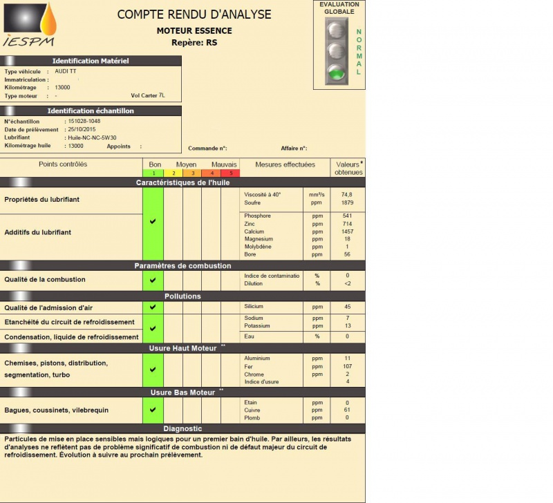

J'ai fait une vidange intermédiaire à 13000km avec de la Castrol Edge 5W30 FST LongLife.
J'en ai profité pour faire une analyse d'huile. Tout va bien.
