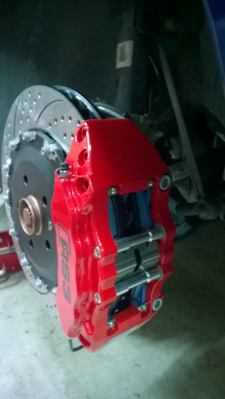

  • Enfin le kit que j’ai choisis, de chez PB brakes en 380 mm flottant avec des étriers 8 pistons et des plaquettes « courses ». A priori le top du top niveau performance, mais il s’agit d’une marque relativement peu connu. Le tarif est très intéressant pour peu qu’en plus on arrive à éviter la douane c’est tout bénef. J’ai longtemps hésité sur ce kit car le freinage est un élément majeur de sécurité sur lequel il ne faut pas lésiner. Les réponses et la disponibilité quasi-permanente du fabricant m’ont convaincu…

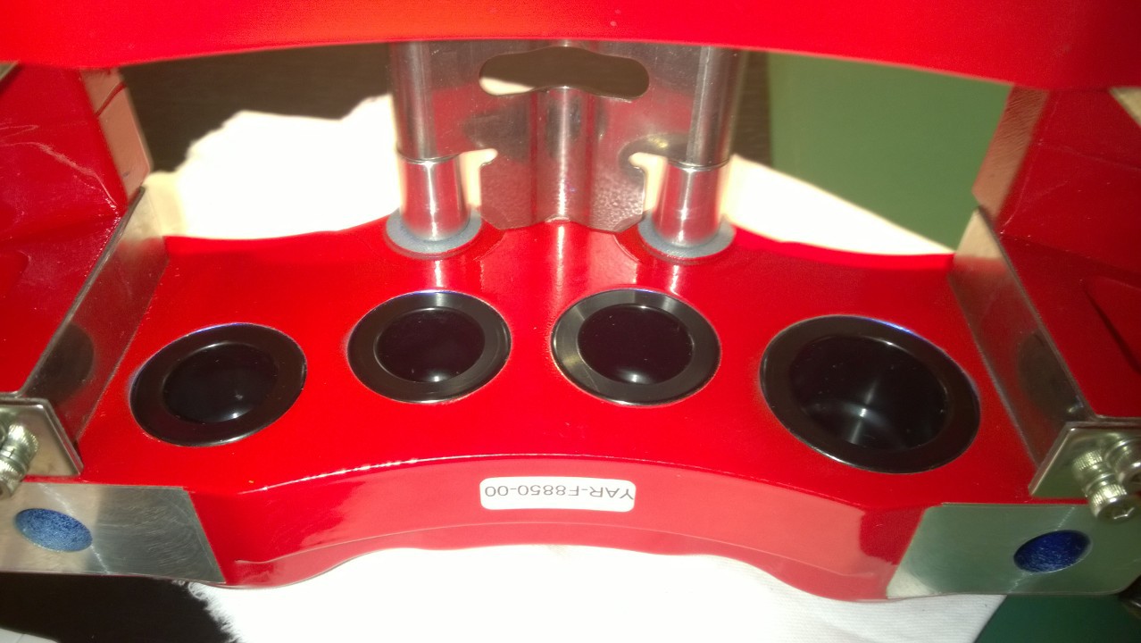

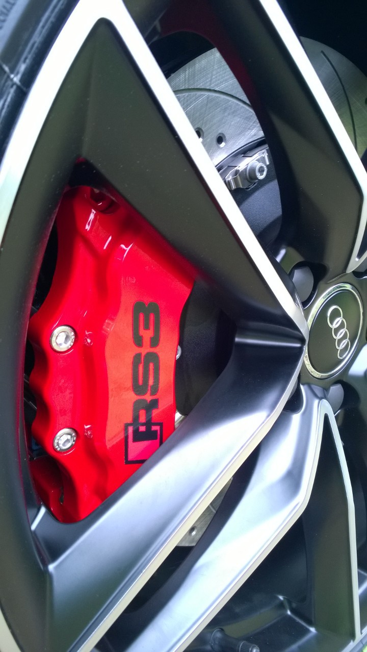

1.Présentations des éléments inclus dans le kit :

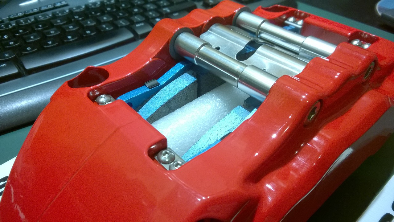

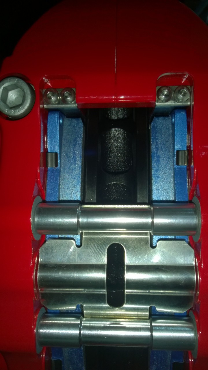

  • les étriers 8 pistons en aluminium coulé avec peinture epoxy cuite au four afin d’avoir une résistance à toute épreuve. Et les plaquettes « race » (qui me semblait le meilleur compromis avec une température idéale de fonctionnement comprise entre 0 et 550 °C) mais je pense que j’aurai pu opter pour les « racing ». Il me parait important de préciser que les étriers PB Brakes n’utilise pas de plaquettes propriétaires mais bien un standard qu’il sera facile de remplacer par des PAGID ou des Ferrodo, les références compatibles sont d’ailleurs donné sur le site pour chaque modèle d’étrier, ici entre autres PAGID 8018 et FERRODO FRP3076.
mini_974639WP20140717191349Pro.jpg mini_576502WP20140717191359Pro.jpg mini_556534WP20140717213047Pro.jpg

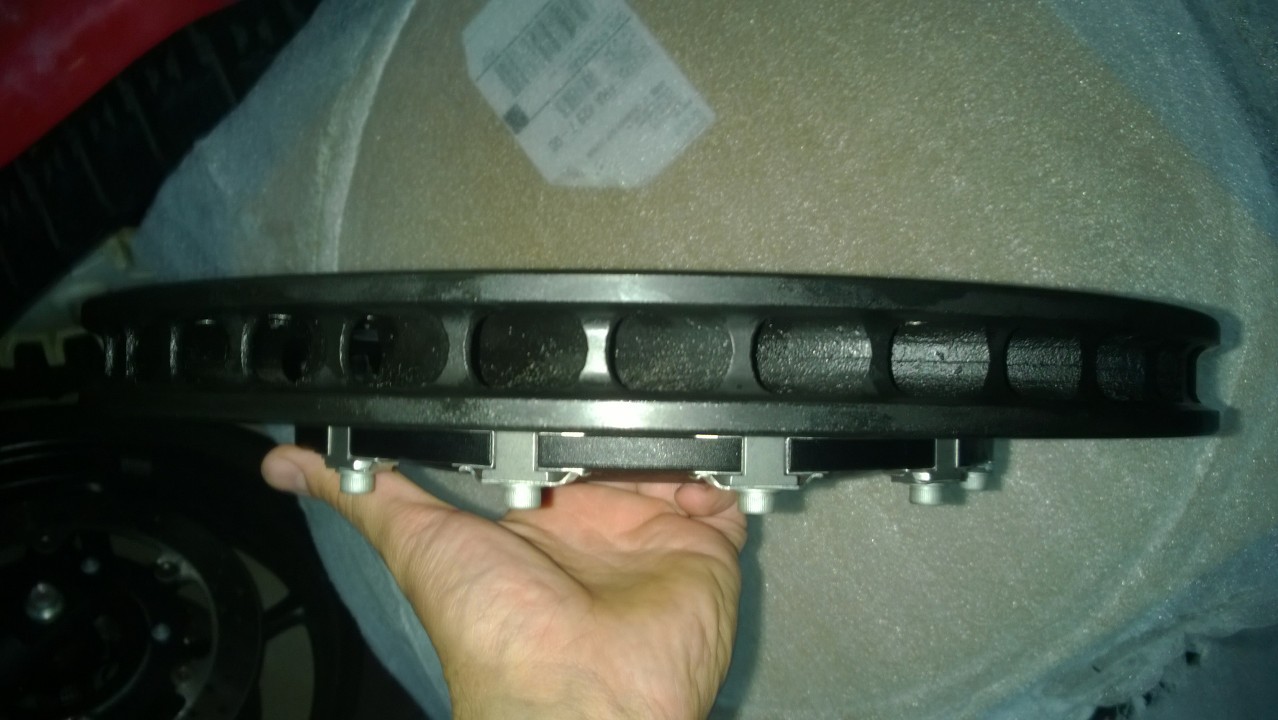

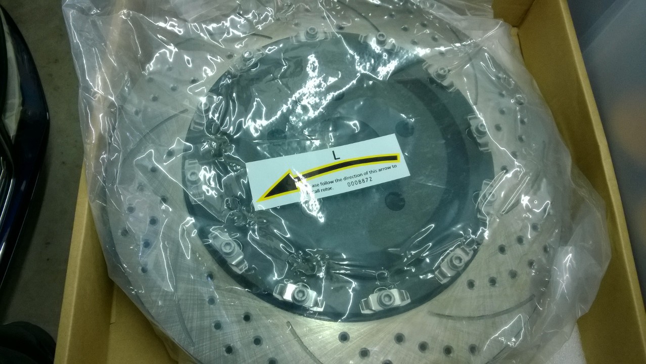

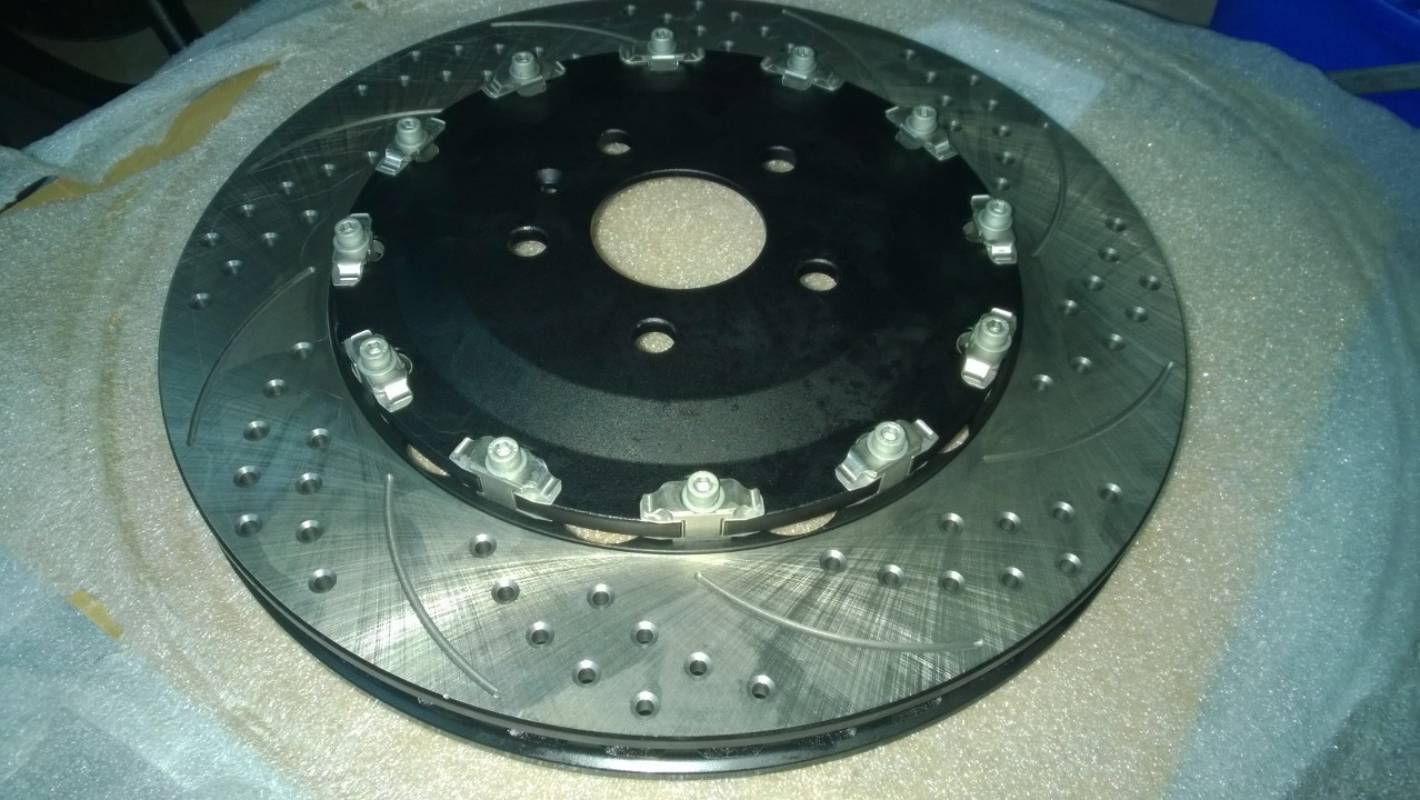

  • Les disques en 380/32 ventilés, percés et rainurés en montage flottant avec les bols anodisés. L’intérêt de disque percé est essentiellement d’améliorer le refroidissement des plaquettes et d’éviter la formation d’un film d’eau sur le disque, le rainurage améliore encore ce dernier point et permet d’éliminer en permanence les poussières de frein et autres saletés pouvant se coller sur les plaquettes afin d’avoir toujours le meilleur mordant possible. Le montage flottant permet littéralement de gommer la dilatation du disque lors des fortes sollicitations et ainsi de supprimer grandement les risques de voilages. Enfin la ventilation du disque est assurée par des canaux courbés (imposant donc un sens de montage) qui à l’opposé des disques d’origine permettent de créer un flux d’air en aspirant l’air frais par le milieu du disque et en le rejetant ensuite vers l’extérieur.
  • Le nécessaire de montage avec tous ce qu’il faut est inclus dans le kit avec la boulonnerie, les entretoises, les supports d’étriers, les durites aviation, un flacon de frein-filet et un autre de retouche pour la peinture des étriers au cas où.

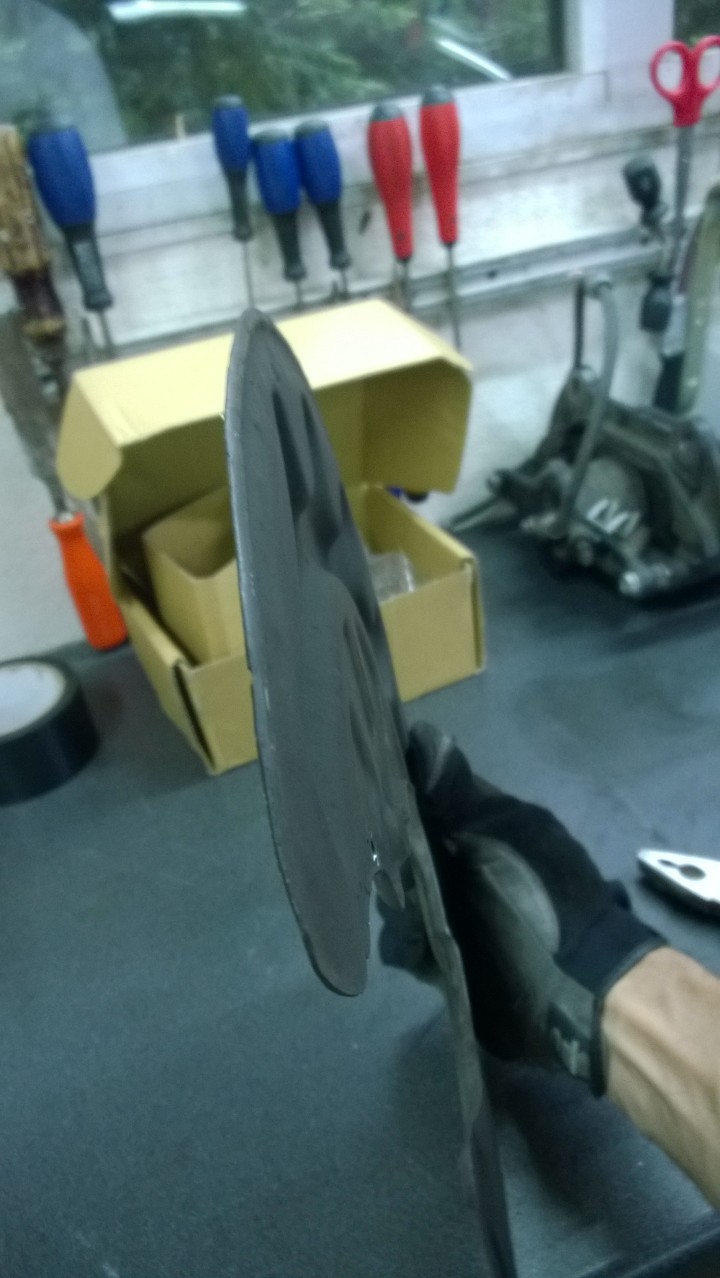

2.Et le poids dans tous ça ?
Une fois le kit déballé, j’ai voulu vérifier ce qu’il en était du poids, car il ne faut pas oublier qu’on parle ici de masse non suspendu, ce qui à un impact direct sur les performances de la voiture en terme de nervosité et d’accélération, d’autant plus qu’on a tendance à dire qu’1 kg de masse non suspendu équivaut à 4 kg de masse suspendu.
  • Un étrier d’origine mono-piston pèse 4979 grs, le support d’étrier 2219 grs et la paire de plaquette un peu usé ^^ 1358 grs, soit un poids total de 8556 grs pour l’ensemble étrier.
mini_125949WP20140721000243Pro.jpg mini_157505WP20140721000330Pro.jpg mini_958542WP20140721000403Pro.jpg
Le disque d’origine en 340/30 en montage fixe et avec sa ventilation qui n’en a que le nom, pèse quand à lui 10680 grs.
mini_520358WP20140721170305Pro.jpg mini_754400WP20140721170320Pro.jpg mini_542365WP20140721170348Pro.jpg mini_414431WP20140721170614Pro.jpg
Le poids total de notre système de freinage d’origine est donc de 19236 grs par coté soit un poids total de38 .5 kg.
  • Pour ce qui est du kit pbbrakes, l’étrier 8 pistons avec le support d’étrier pèse 4971 grs et le jeu de plaquette neuves « race » 1208 grs soit un poids total de 6179 grs pour l’ensemble étriers
mini_167540WP20140720234625Pro.jpg mini_370919WP20140720235424Pro.jpg mini_319252WP20140720235510Pro.jpg
Le disque flottant en 380/32 ventilé, rainuré et percé pèse 10180 grs.
Le poids total de notre système « gros freins » est donc de 16359 grs par coté soit un poids total de 32.7 kg.
Le gain de poids est donc ici de presque 6 kg (5.8 kg pour être précis) de masse non suspendu alors que le système de freinage est juste incomparable.

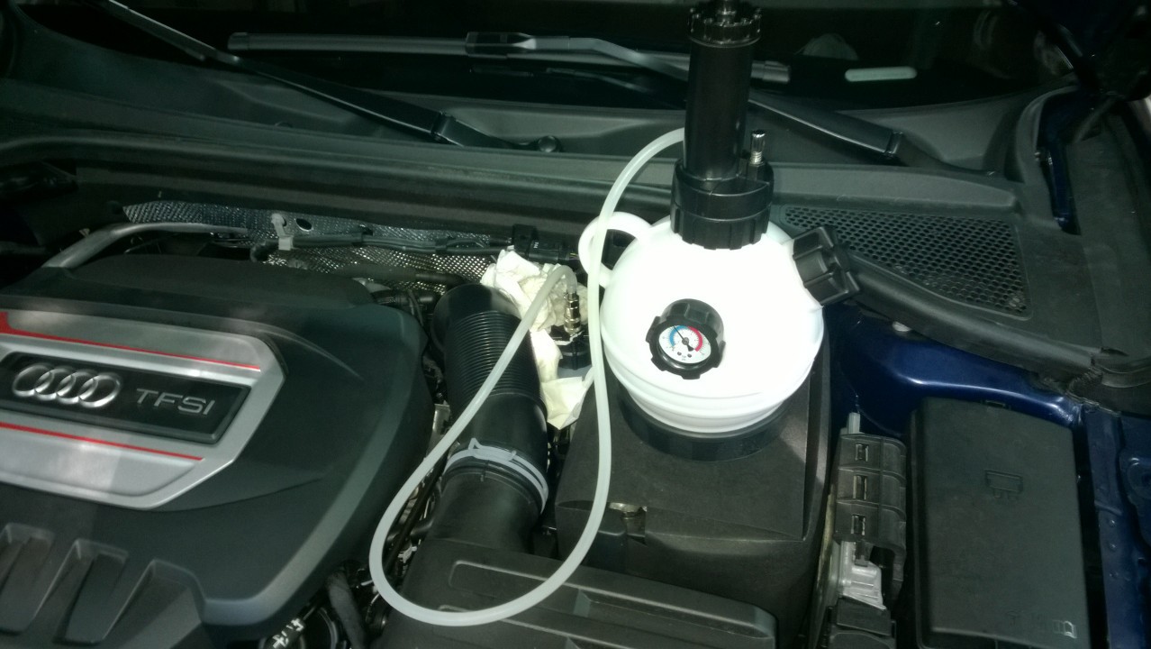

  • A) Cette étape peut être sauté si vous ne souhaitez pas remplacer la totalité du liquide de freins et dans ce cas il faudra maintenir la pédale de freins enfoncer pendant toute la durée le procédure. J’ai choisis de le remplacer par du DOT 5.1 qui possède une bien meilleur tenue aux hautes températures et j’ai donc dû purger les 4 étiers.
On commence donc par vider le réservoir de liquide de frein, ici le purgeur pneumatique par dépression est très pratique. Il est inutile de chercher à enlever le filtre en plastique jaune, il va au fond du réservoir. Ne pas revisser le bouchon sur le réservoir mais juste le remettre en place.

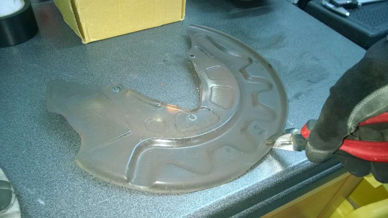

  • G) La dépose du système d’origine est terminé, il ne reste plus que le pare-chaleur. Etant donné la taille très différente de nos nouveaux disques, un problème va se poser car ils ne vont pas rentrer dedans, il existe donc 3 solutions, soit on le supprime purement et simplement, soit en tente d’en trouver un plus grand (impossible à l’heure actuelle) soit on modifie légèrement le shape. C’est cette dernière solution que j’ai choisis afin de conserver la protection que cette pièce apporte.
Pour se faire, on démonte la pièce en enlevant les 3 vis avec notre visseuse à choc et un torx de 30
Comme on peut le voir sur la photo, la partie qui va poser problème est la lèvre supérieure qui va toucher le disque, Cette pièce étant assez tendre, il suffit donc de la retordre au moyen d’une pince :
Afin d’avoir une lèvre la plus clean possible, je l’ai ensuite frappé au marteau sur une enclume pour l’égaliser. On peut maintenant la remonter en bloquant légèrement à 12 KN.

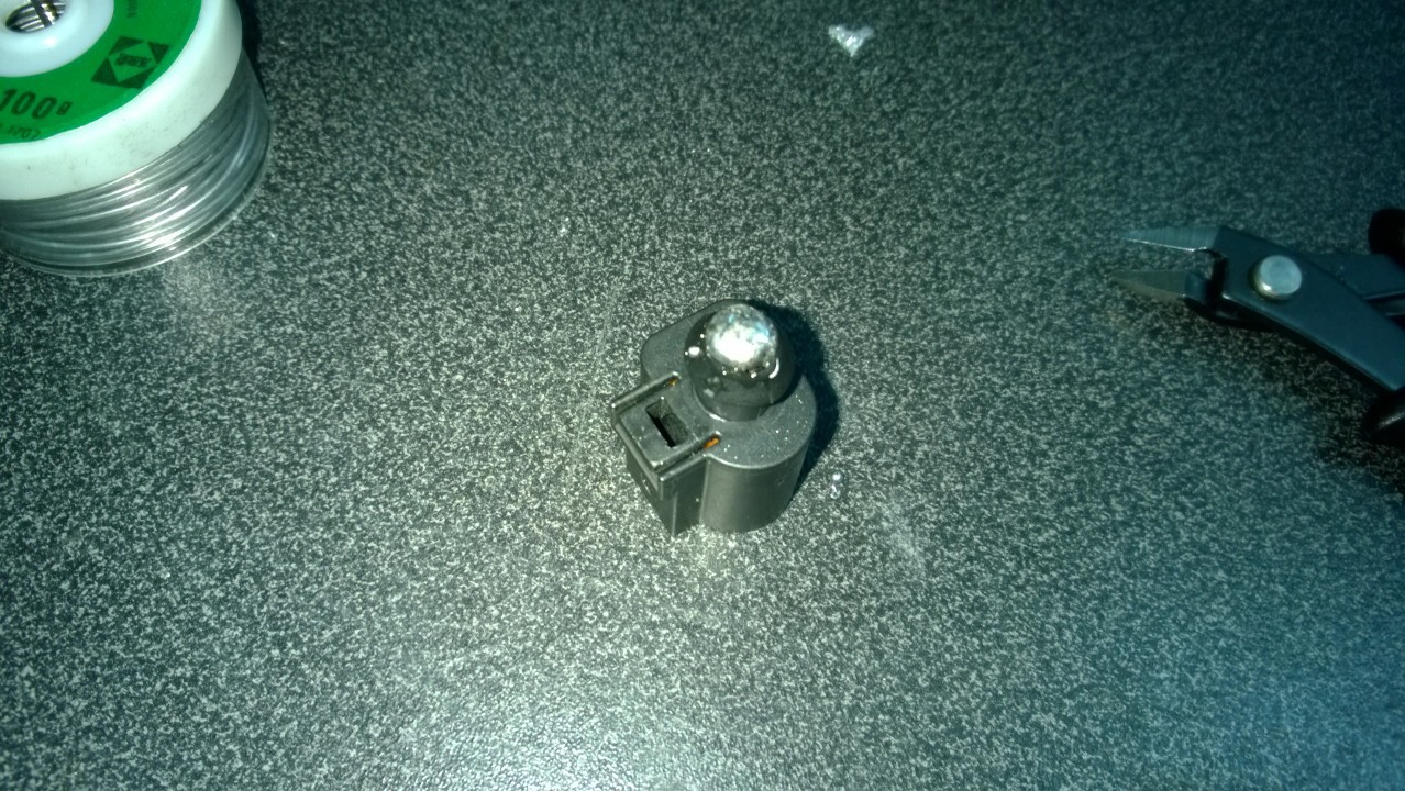

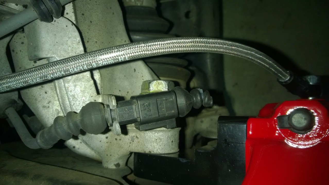

  • B) On va maintenant shunter le témoin d'usure des plaquettes.
Avant la mise en place du disque il nous faut procéder à la 2 éme petite modif importante pour un travail soigné mais cela uniquement coté droit vu qu’il n’y a qu’un seul capteur d’usure de plaquette. En effet les plaquettes PBbrakes à l’instar de la majorité des plaquettes racing des grands fabricants ne disposent pas d’un témoin d’usure, il faut donc trouver un moyen de shunter celui-ci pour ne pas avoir de voyant allumé en permanence sur le tableau de bord.
Tout d’abord on récupère le connecteur sur les plaquettes d’origines que l’ont vient de démonter, on peut couper les file à ras, on est a pas besoin.
A l’aide d’une petite pince coupante, on coupe la séparation plastique entre les 2 fils et on essayer des les dénuder, meme très légérement cela suffit. Une fois qu’on à fais cela on prends un fer à souder et de l’étain que l’on va venir couler dans l’espace ou il y a les 2 fils, n’hésiter pas à en mettre et à bien chauffer pour que l’étain enveloppe bien les fils.
Une fois cette étape terminé, on peut vérifier par acquis de conscience avec un ohmmétre si la continuité du circuit est rétablis avant de procéder à l’isolation. On prends donc notre pistolet à colle et on va déposer une noix de colle sur le haut du connecteur, on reinstalle tout de suite après le soufflet que l’on a préalablement raccourcis et fermé avec un rilsan afin d’y faire prendre la colle pour que ça soit parfaitement étanche.
mini_707083WP20140722165453Pro.jpg mini_721924WP20140722165521Pro.jpg mini_721924WP20140722165521Pro.jpg mini_292927WP20140722165650Pro.jpg
On remet ensuite la broche sur le faisceau d’origine et on la reclipse.

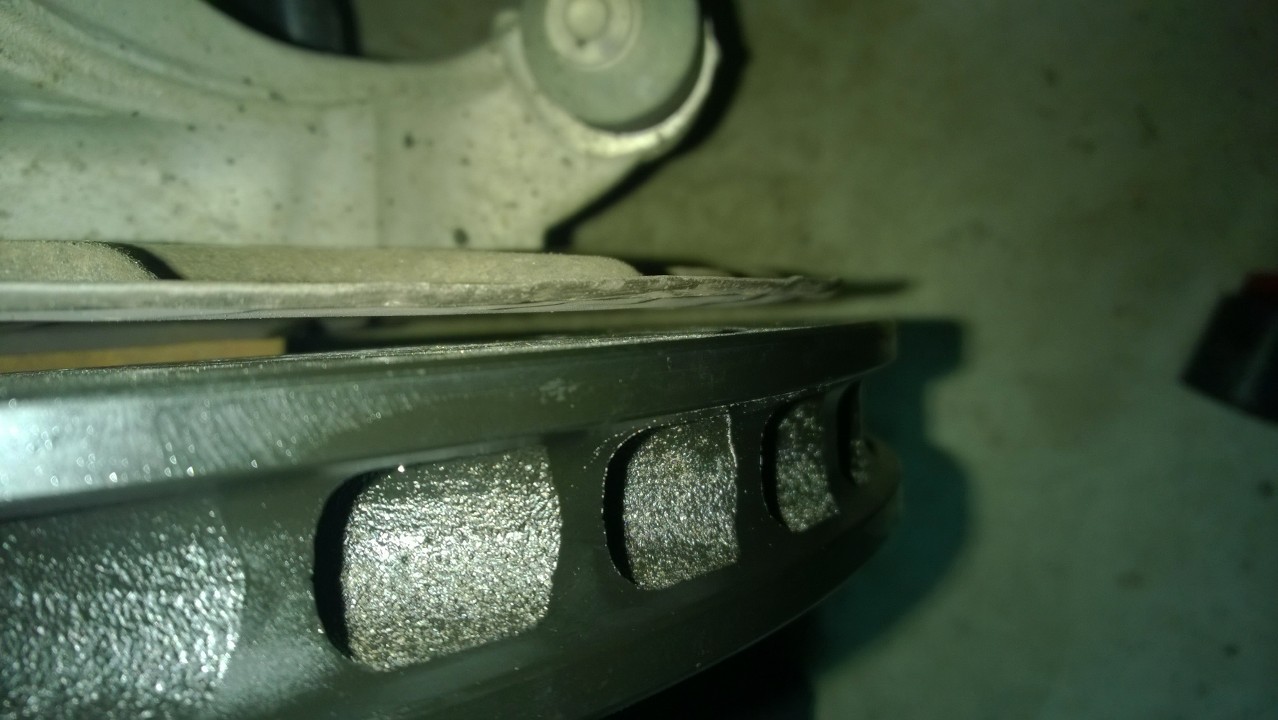

  • C) On met maintenant le disque en place mais avant de le mettre sur le moyeu il faut le dégraisser soigneusement au moyen d’un dégraissant spécial frein, n’hésitez pas à appliquer le produit généreusement sur toute la surface.
mini_570928WP20140721175715Pro.jpg mini_797776WP20140721180324Pro.jpg mini_637563WP20140721180654Pro.jpg mini_784836WP20140721180753Pro.jpg
On fixe ensuite le disque sur le moyen et on le maintient avec la petite vis de blocage qu’on serre à 10 KN. Pour ceux n’ayant pas de clés dynamo, il faut à peine serrer cette vis, elle sert juste à maintenir le disque en place, le temps que les écrous de la roue ne viennent bloquer l’ensemble.
Une fois le disque en place, on vérifie que nous avons suffisamment déformer le pare-chaleur pour que celui-ci ne le touche pas.

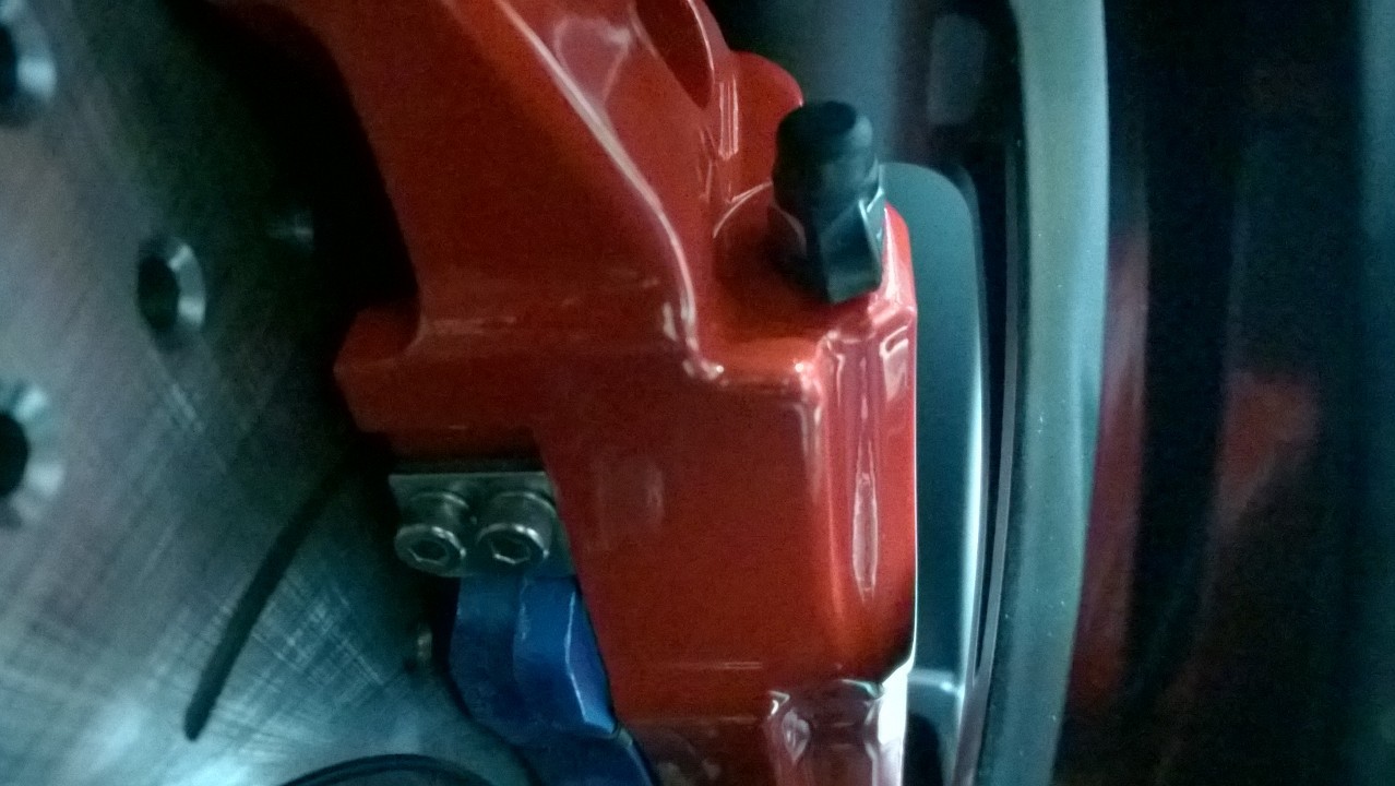

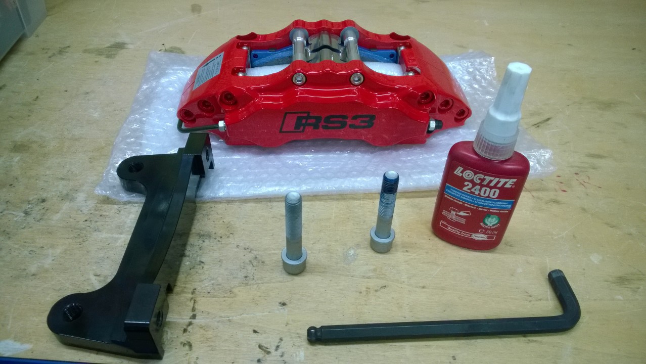

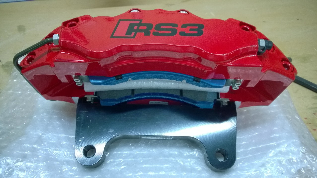

  • D) Si tout est en ordre, on peut maintenant passer à la préparation de l’étrier en vue de l’installation. On va donc effectuer l’assemblage entre celui-ci et le support d’etrier.
On se sert donc des 2 vis fournis et de la clés allen de 10mm, j’ai utilisé de la loctite 2400 qui est un frein filet normal par habitude mais vous pouvez tout à fait utiliser celle qui est fournis avec le kit.
On applique donc un peut de frein-filet sur le dernier centimètre du filetage car il n’y a que cette partie qui va venir prendre dans l’étrier.
mini_593762WP20140720234235Pro.jpg mini_797864WP20140720234355Pro.jpg mini_354787WP20140720234536Pro.jpg
Et on effectue l’assemblage en bloquant assez fort à 139 KN.

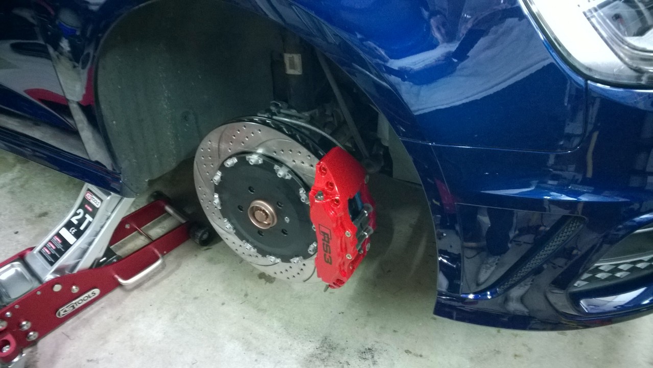

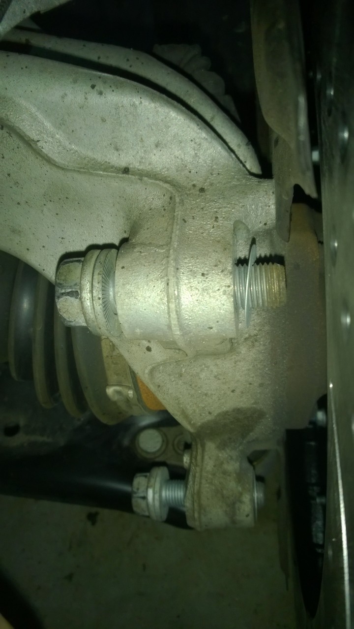

  • E) Ensuite on installe l’étrier sur la fusée, Cette opération qui peut sembler facile est en fait critique pour la suite, car un mauvais alignement ou une mauvaise mise en place risque de compromettre irrémédiablement la puissance et l’endurance du freinage.
Je me suis d’abord heurté à un petit soucis car les vis fournis avec le kit n’était pas les bons, j’ai donc dû réutiliser la visserie du support d’étrier d’origine. (Dan de chez Pb brakes à comme à son habitude été très réactif et ma confirmé que cette erreur serait corrigé pour tous les futures kits)
mini_773688WP20140721181208Pro.jpg mini_809564WP20140721181229Pro.jpg mini_123274WP20140721182900Pro.jpg
ATTENTION ETAPE TRÈS IMPORTANTE : Avec la visserie fourni il y a un jeu de rondelle très fine ou spacer, elle permette d’ajuster précisément le centrage du disque dans l’étrier. J’ai donc commencé par mesurer épaisseur d’une rondelle au pied à coulisse et j’ai mis en place l’étrier sans celle-ci. Pour que les mesures soient juste il est nécessaire de visser l’étrier mais pas besoin de bloquer.
J’ai ensuite mesuré l’écart entre chaque face du disque et le support de plaquette, si nécessaire corriger la fixation de l’étrier avec une ou plusieurs rondelles afin d’avoir des valeurs quasi identique. Dans mon cas, une seul rondelle par vis à était nécessaire.
mini_564098WP20140721182425Pro.jpg mini_242462WP20140721182441Pro.jpg mini_185030WP20140721183037Pro.jpg mini_392437WP20140721200621Pro.jpg
On termine ensuite en bloquant fort avec une douille de 17 et la clés dynamométrique au couple de 200 KN.

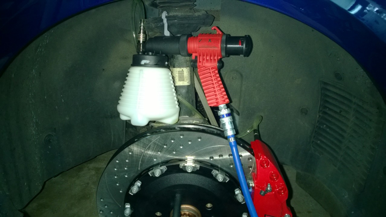

  • 6.La purge
Les opération de montage terminés, on passe maintenant à la purge du système de freinage. Cette opération est à la fois indispensable et critique puisque une purge mal faite peut entraîner de sérieuse complication sur la capacité de freinage et donc la sécurité du véhicule….

La première méthode que j’ai testé est le purgeur pneumatique par dépression, système qui parait top sur le papier mais qui m’a causé quelques désagréments...
mini_392180WP20140722163034Pro.jpg mini_281839WP20140722163325Pro.jpg mini_461261WP20140722163426Pro.jpg
Je ne détaillerai donc pas la procédure avec ce système mais en effet il y avait toujours des bulles qui sortaient du circuit. Je pense qu’il y avait une prise d’air entre le purgeur et l’étrier, la solution aurait peut-être été d’enrouler un peu de téflon autour du filetage.
J’ai donc préféré une deuxième méthode qui est celle de la purge sous pression en utilisant un appareil qui vient se brancher sur le réservoir de liquide de frein et qui met le circuit sous pression en injectant du liquide de frein afin de faire sortir les bulles d’air.
Il est indiqué sur la doc d’atelier qu’il faut commencer par la roue avant droite. D’autre part sur les etriers dotés de 2 purgeurs on commence toujours par le coté intérieur et on fini par l’extérieur.
Concernant le liquide de frein DOT 5.1 de ferrodo je ne l’ai pas trouvé très facile à utiliser pour la vérification des niveaux à cause de sa couleur extrement pale. Il a fallut que j’utilise une lampe de poche (ou de téléphone ^^) pour éclairer le réservoir afin de bien voir le niveau.
On ne le dit jamais assez, le liquide de frein est très corrosif, essuyer et rincer systématiquement tout débordement ou coulure.
Passons à la purge, j’ai remplie mon surpresseur avec du liquide frein DOT 5.1, que j’ai ensuite vissé directement sur le réservoir du liquide de frein, préalablement rempli au maxi.
On pompe ensuite afin de faire monter la pression à 20 psi et on attends 1 dizaine de minute. On reprends alors la pression et si le manométre indique toujours 20 psi, alors c’est que tout est ok et qu’il n’y a pas de fuite, dans le cas contraire, rechercher la fuite sur les élements modifiés en procédant par élimination au démontage/remontage.
On va à présent purger un etrier à la fois en commençant par l’avant droit et en vérifiant réguliérement le niveau de liquide de frein dans le surpresseur et dans le réservoir.
Je prends donc une clés à œillet de 10 et je viens enficher mon flexible de purge sur le purgeur intérieur de l’étrier.
Il faut ouvrir celui-ci d’1/4 de tour et laisser le liquide s’ écouler jusqu'à ce qu’il n’y ai plus du tous de bulle d’air qui en sorte.
Une fois que c’est le cas, On referme le purgeur sans forcer et on enleve la durite. Il faut ensuite vérifier la pression et le niveau dans le réservoir, et on passe au purgeur extérieur en répétant l’opération.
Un fois l’étrier correctement purgé on bloque les 2 purgeurs à 10 KN avec la clés dynamométrique.

on remonte les roues en vérifiant bien que les nouveaux étriers ne les touches pas, et on bloque les goujons à 120 KN.
