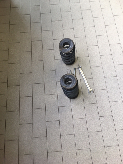

C'est le grand jour!
Gesendet von iPhone mit Tapatalk

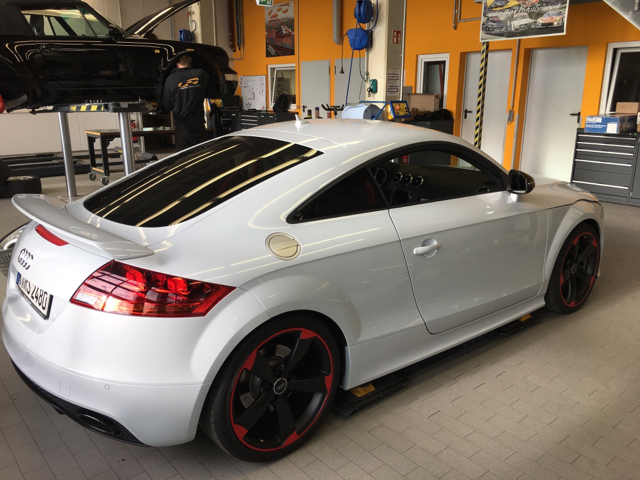

Ça va super vite, j'ai du mal à suivre avec les photos...
Ils sont quatre à travailler sur mon TT, on se croirait à un arrêt au stand des 24H du Nürburgring.

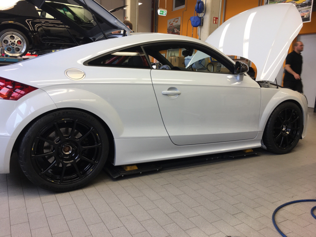

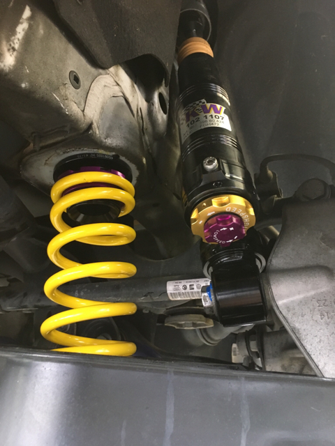

Ça passe tout juste!!!
  • Adore 1

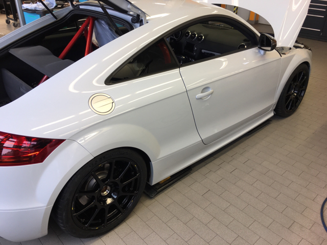

Un peu de carrosserie à l'arrière pour laissé de la place aux pneus de 265mm.

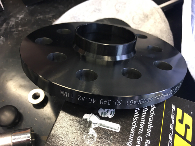

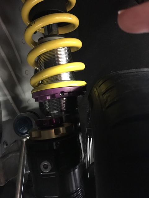

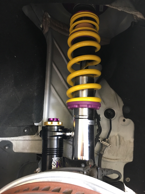

les combinés sont tous simplement superbe . les cales sont des KW également ?
Non H&R je crois.
  • Adore 1
Ah non, après vérification, ce sont des ST Suspension, donc des KW.
Wahoo! Que du beau matos!
Tu as dû mettre des cales parce que tu as changé de jantes?
Et alors le carrossage?
Et sur la route? J'imagine que tu vois un gros changement de comportement?

Donc j'avais rendez-vous hier chez Raeder Motorsport pour l'optimisation de mon châssis.
Le TT RS est une formidable auto avec un excellent châssis ayant un très gros potentiel, mais dont les réglages et les suspensions d'origines sont plus adaptés à un usage routier même sportif qu'à un usage sur circuit.
Je n'en suis pas à ma première auto modifiée, Jusque là j'ai monté principalement du Bilstein B8 (sur Peugeot 205 et Audi A3) et B16 (Audi A3), qui sont de très bons amortisseurs.

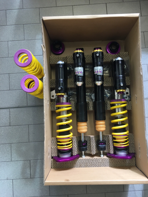

Mais cela fait des années que je rêve d'avoir les meilleurs suspensions possible pour un usage route circuit.
Pour cela il y a deux principaux concurrent; Bilstein Club Sport 2 Voies et KW Club Sport 2 Voies ou 3 Voies.
Lorsque j'avait fait préparé mon A3 par VW Racing aux UK, j'avais essayé leur Golf GTI de démonstration, qui était montée en KW V3 (à ne pas confondre avec les Club Sport 3 voies) je crois, et j'avais trouvé la qualité d'amortissement d'un très bon niveau.
Moins sec que Bilstein, moins rebondissant, filtrant beaucoup mieux les petites irrégularités de la route avec la sensation d'être sur tapis volant.
Raeder Motorsport distribue KW et se situe à 1km du Nürburgring.
KW est installé dans la même zone d'activité.

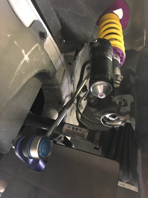

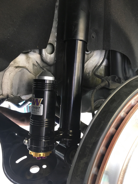

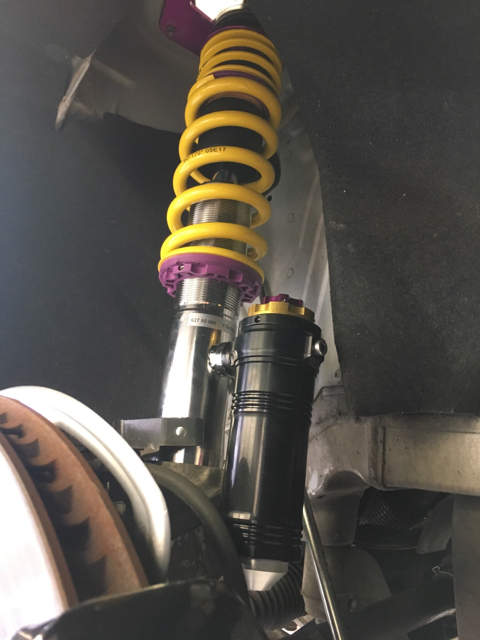

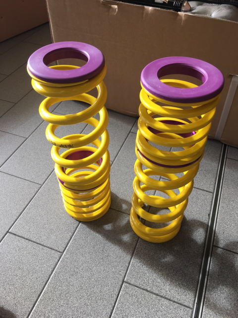

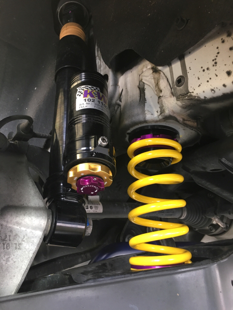

C'est donc KW que j'ai choisis. Et plus précisément les Club Sport 3 Voies.

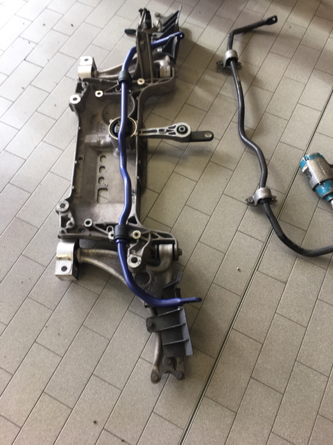

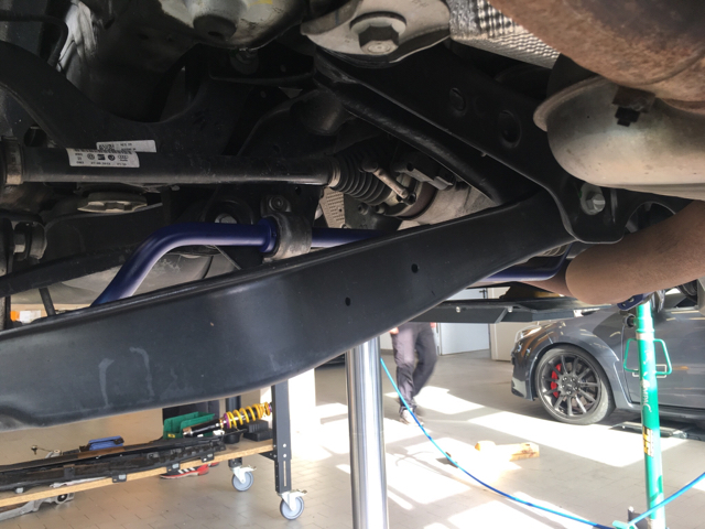

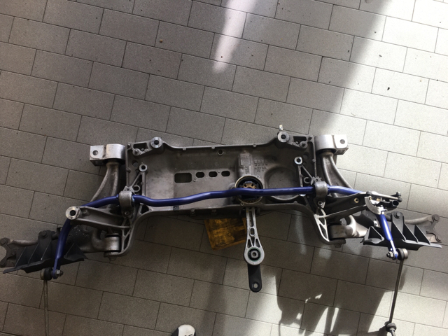

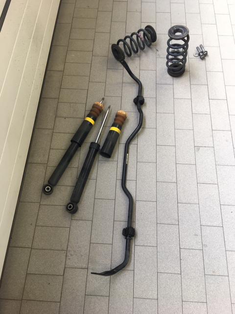

Pour les barres anti-roulis, j'ai pris H&R c'est ce que Raeder conseille et ce que j'avais sur mon A3. Et j'en étais pleinement satisfait.

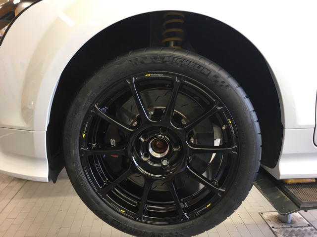

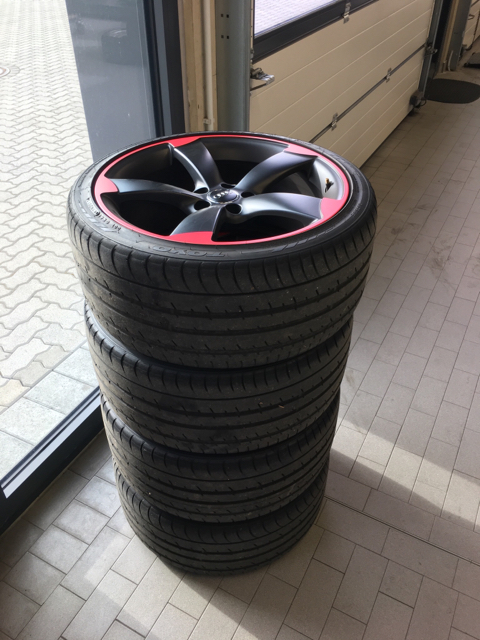

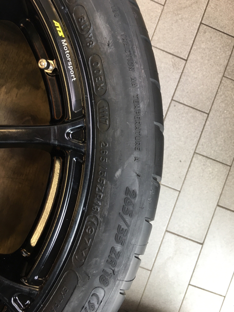

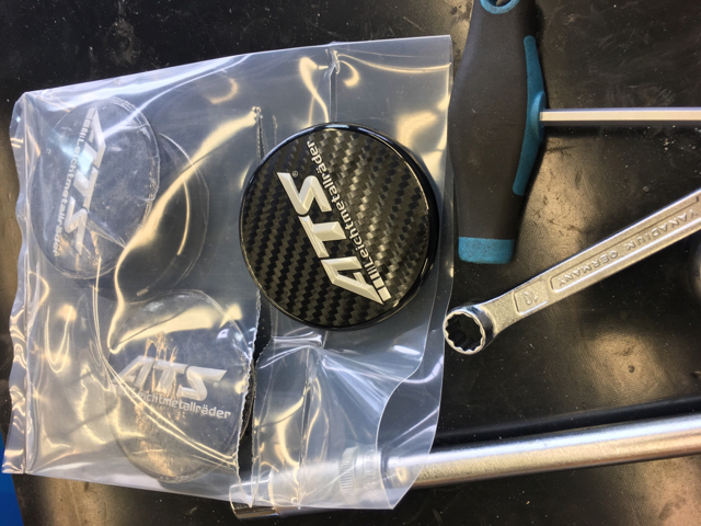

Pour les jantes, ce sont des ATS GTR modèle Racing en 18" x 9.5" ET 52. Il y a un modèle route disponible en 18" ou 19" mais en 9" de large.
J'ai choisis ces jantes car ce sont des jantes utilisées en compétition et donc très solides.
En 18" car on trouve une plus large offre de semi-stick. et parce que, si avoir des flancs trop hauts n'est pas bon pour le comportement de l'auto, des pneus à tailles ultra basses comme c'est la mode en ce moment, n'est pas bon non plus.
Regardez les voitures de course, quelque soit la catégorie, vous n'en trouverez aucune en taille basse.
En 9.5" de large pour pouvoir monter des pneus de 265mm de large. le maximum possible sans élargir les ailes.
Le tout monté avec des cales KW de 11mm à l'avant pour ne pas que les pneus frottent sur les ressorts. Voire photos plus haut.

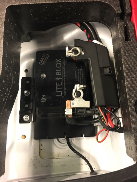

Par ailleurs, on a monté une batterie LiteBlox qui fait 1,9kg au lieu de 23kg pour la batterie d'origine.

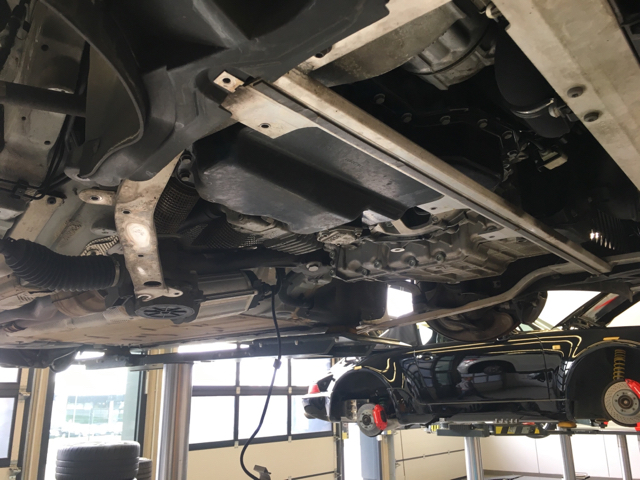

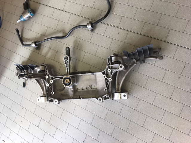

Comme je l'ai dit, ils étaient à quatre sur ma voiture, et ce sont des mécaniciens d'un team de course donc ça dépote.
De plus ils connaissent le TT RS par coeur, donc ils travaillent ''les yeux fermés''.

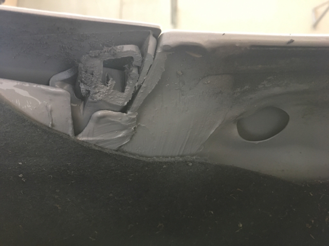

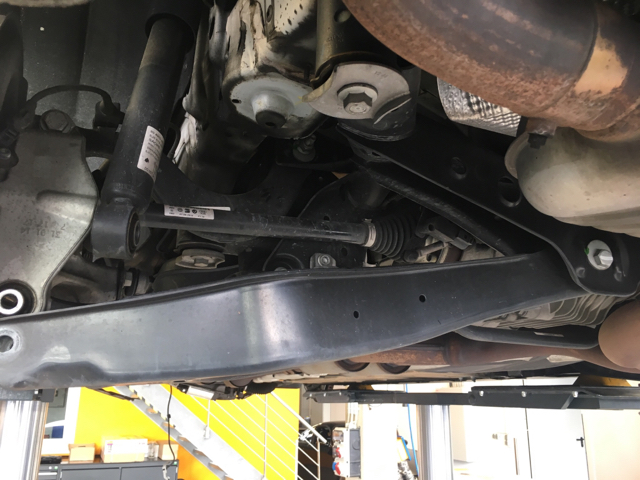

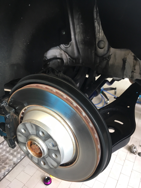

Ils ont du découper l'isolant acoustique des ailes arriérés ainsi qu'une patte de fixation aile/pare choc.
Ils ont du aussi déformer/aplatir la doublure d'aile pour laisser de la place aux pneus.
A l'avant, il ont du aussi aplatir une tôle de la joue d'aile, pour laissé de la place aux bonbonnes séparées des combinés avant lors des fort braquages.
Les cales, KW de 11mm, à l'avant sont là pour que les pneus ne touchent pas les ressorts.
On voit sur les photos que malgré cela il n'y a que 5 mm de jeu.

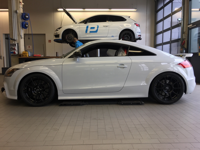

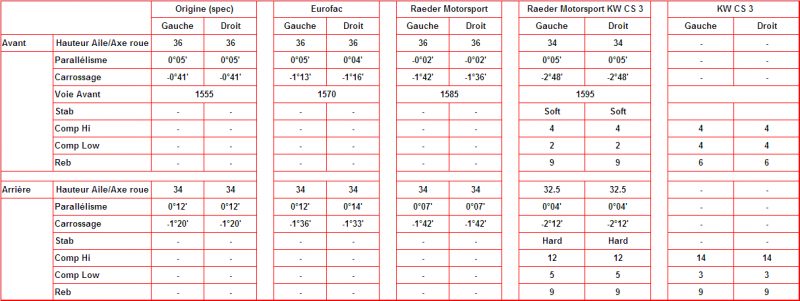

Avant la géométrie, ils ont réglé la hauteur de caisse du TT. Tous cela avec un réservoir d'essence plein et 75kg de leste sur le siège conducteur.
La distance entre l'axe de la roue et l'arche de l'aile doit être plus importante de 10/15mm à l'avant pas rapport à l'arrière. Ceci pour la stabilité au freinage.
Ils ont mis 15 mm d'écart sur l'arrière. Sachant qu'en vidant le réservoir, l'arrière va monter et l'écart se réduire.
Mon auto à été rabaissée de 15 mm à l'avant et de 10mm à l'arrière. Cela parait peu, mais visuellement elle est ultra basse.

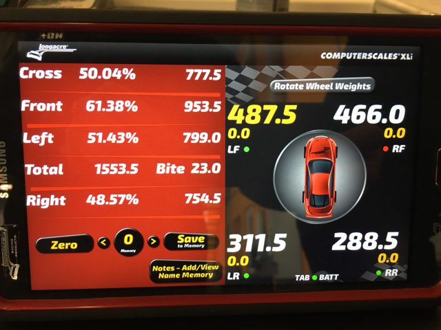

Ensuite ils ont équilibré les masses par roue selon le principe que la somme des masses à l'avant droit et à l'arrière gauche doit être égale à la somme de la diagonale opposée.
Mon Auto a été pesée à 1553 kg avec le plein et 75kg de leste, soit 1433kg à sec.
Pour la géométrie, je ferai un tableau récapitulatif plus tard.
Ma demande est d'avoir un compromis route circuit, donc une géométrie pas trop extrême.
Pour info, ils ont gardé l'ouverture à l'avant et le pincement à l'arrière qu'il avait déjà régler lors de ma première géométrie chez eux.
Par contre, ils ont mis 2.8 Degrés de carrossage négatif à l'avant et 2.2 à l'arrière au lieu de 1.4 Degrés partout.
Pour cela à l'avant ils ont mis les chapelles en butées de carrossage maxi et ont remis les rotules inférieurs au carrossage mini.
Pour l'anecdote, je leur ai demandé pourquoi ils faisait la géométrie à "l'ancienne" avec réglets et ficelles. (voir photos) et non un appareil laser.
Réponse, ils ont les deux, mais ce système va beaucoup plus vite à installer que le système laser.
De plus même s'il faut s'y connaitre alors qu'avec le Laser, importe qui peut faire une géométrie, ce système avec ficelles est plus fiable et plus précis.
En effet, le système laser a toute une chaîne de mesure qui peu dériver sans que l'on s'en rende compte. Et plus étonnant, les rayons du soleil peuvent fausser la mesure.

Comme promis, ci-dessous un tableau récapitulatif des mes Géométris.
A noter que dans le tableau, j'ai très légèrement modifié les valeurs d'ouverture à l'avant de ma précédente Géométrie, car je m'étais trompé dans les calculs.
Je me suis aussi fourvoyer dans mon CR Ci-dessus.
En effet ils n'ont pas gardé les mêmes valeurs de pincement.
Il n'y a plus d'ouverture à l'avant mais un peu de pincement.
Je pense que l'ouverture était là pour donner de la directivité au train avant du fait du faible carrossage réalisable d'origine (1°40'). (voir mes explications de l'influence des angles)
Maintenant que le carrossage est important (2°48'), il faut ''re-stabiliser'' le train avant avec un peu de pincement.
A l’arrière, il y a un peu moins de pincement pour ne pas trop verrouiller se train dons le grip est augmenter par le carrossage.

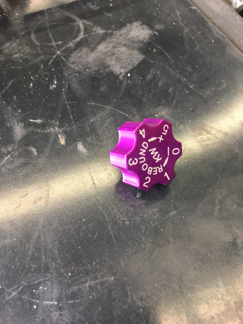

J'ai également noté les valeurs de réglage (Raeder) de l'hydrolique. (Compression Rapide, Lente, Détente) ainsi que les valeurs de base données par KW.
A l'avant:
La compression Lente est un peu plus fermée (2 vs 4) pour donner au train avant plus de précision et d'agressivité (Selon KW)
La détente est un peu plus ouverte (9 vs 6) pour donner du grip au train avant (Selon KW)
A l'arriére:
La compression Lente est un peu plus ouverte (5 vs 3) pour donner au train arrière plus de mobilité Survirage (Selon KW)
La compression Rapide est un peu plus fermée (12 vs 14) pour donner au train...je ne sais pas :nixweiss: car KW ne dit rien la dessus.
Je pense que c'est pour limiter les amplitudes de mouvement, sur les grosses compressions et donc limité l'effet de l'ouverture de la compression lente.
De la même manière, les barres stabilisatrice souples à l'avant et dures à l'arrière sont là pour donner du grip au train avnt et limiter les sous virage.
