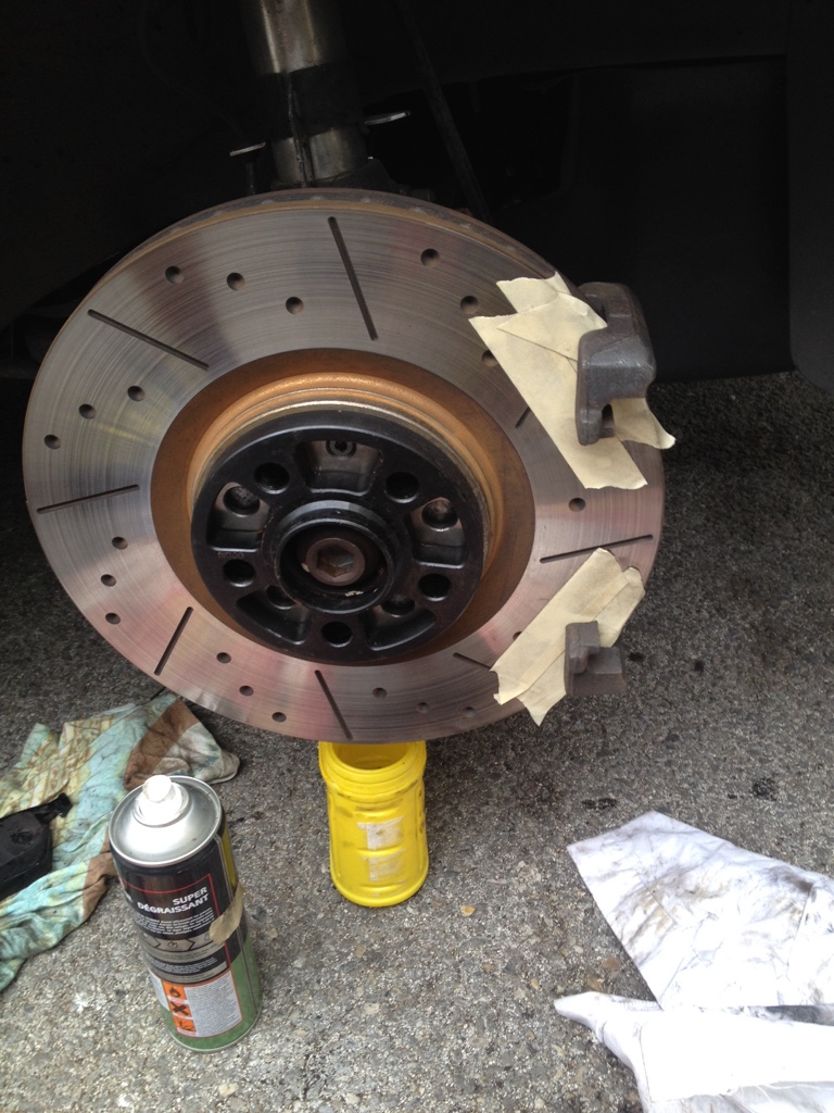

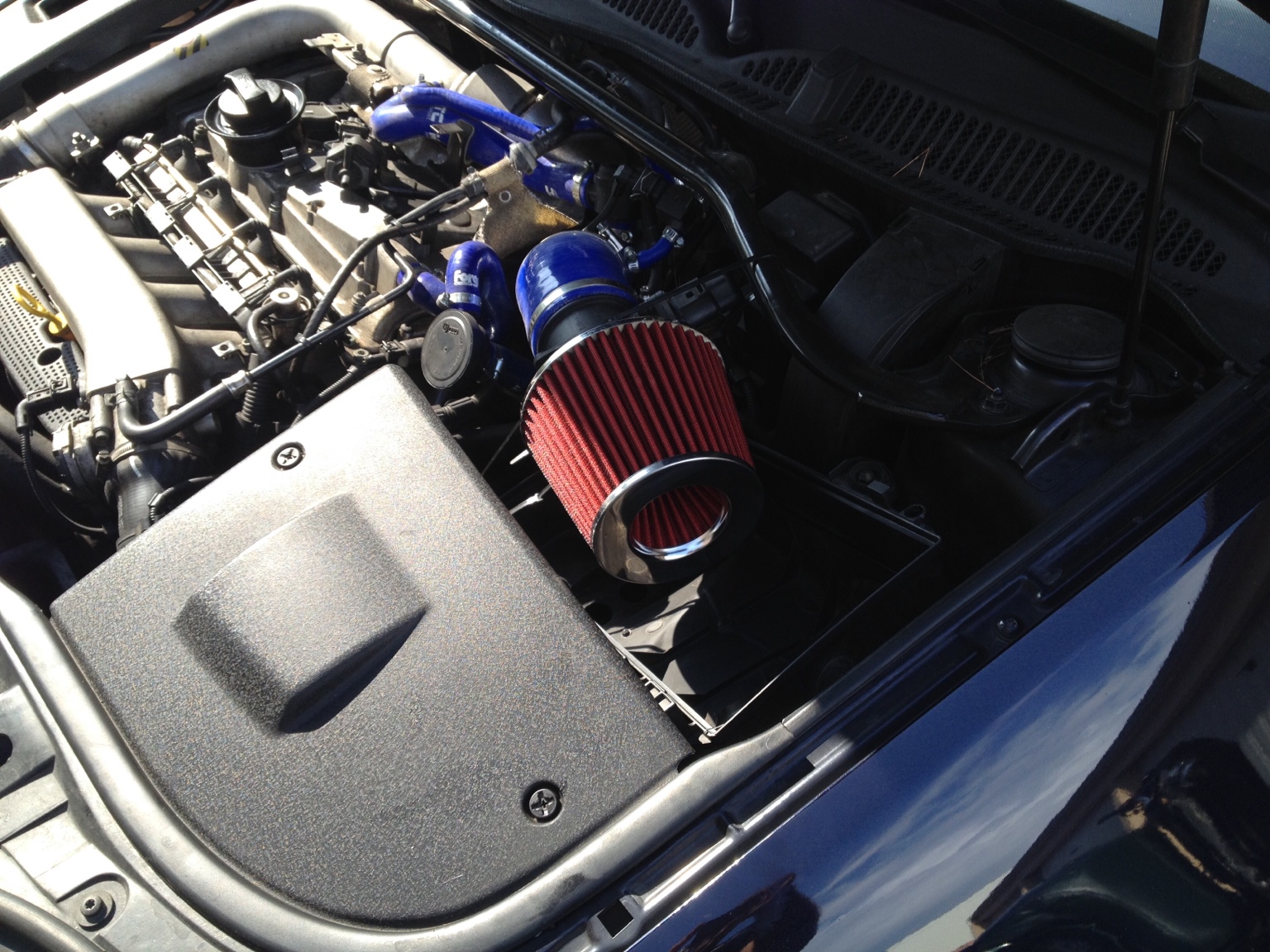

Et donc le tout repose au ralenti sa vibre un peu plus je vais aller tester la avec les embouts de commande de boite neuf
Et un filtre que mon cousin ma donnee merci cousin

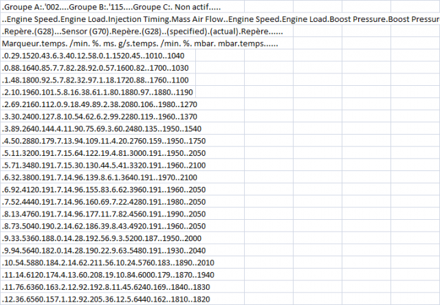

le log apres pose du filtre la voiture marche peut etre un poil mieux puis aussi le debitmetre sans grille
a vos avis desolé j'ai pas fait sous forme de tableau j'ai merdé pour remplacer les . et les ; lol
si vous arrivez a decripté on voi bien 190 gr/s jusqu'a 5000 tr passeé et bon turbo 1 bar tout le long
ha et le bruit est top!!!!! vivement que je fasse peter une ligne

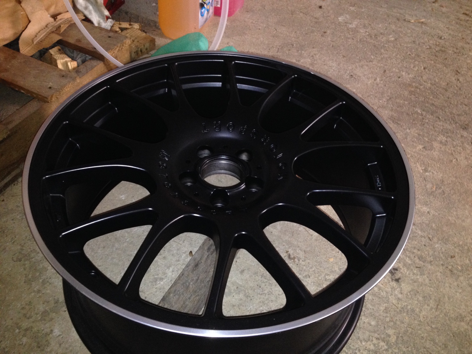

Pour les plus impatient!!!! C cadeau je recois les pneus cette semaine 225/35R19 en falken fr 453
8,5x 19p et35 c nickel car d'origine c du 32 et devant c t pas loin de sortir voila geo t content

Je sais pas si je tente le coup de faire cette modif du dm
Ha pas top alors... On peut ameliorer?
Autant laisser la boite a air origine alors?
Non mais tout remettre quoi. Non?
Bon c t pour tester plus qu'autre chose! Mais bon c dommage pour le bruit il est chouette! Un apport d'air frais via une gaine sa peut suffir?
Avec un filtre Comme le tiens , le souci est qu'il aspire tout l'air chaud du moteur ...
Si tu veux le garder , faut le cloisonner (pour l'isoler de la chaleur du moteur) et ramener de l'air frais via un conduis ...

Pour le débitmètre, j'ai lu à pas mal d'endroits que les grilles servent à "hacher" le flux d'air pour qu'il soit mieux réparti et qu'il y ait moins de turbulences au niveau du capteur donc sans les grilles la valeur sera potentiellement moins précise.

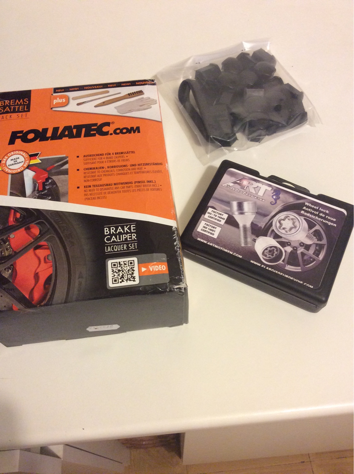

Sinon j'ai recu ca aussi!
De beau cache vis noir avec de belles antivol neuf :) la peinture des etriers ca va etre beau!!!
Content content!

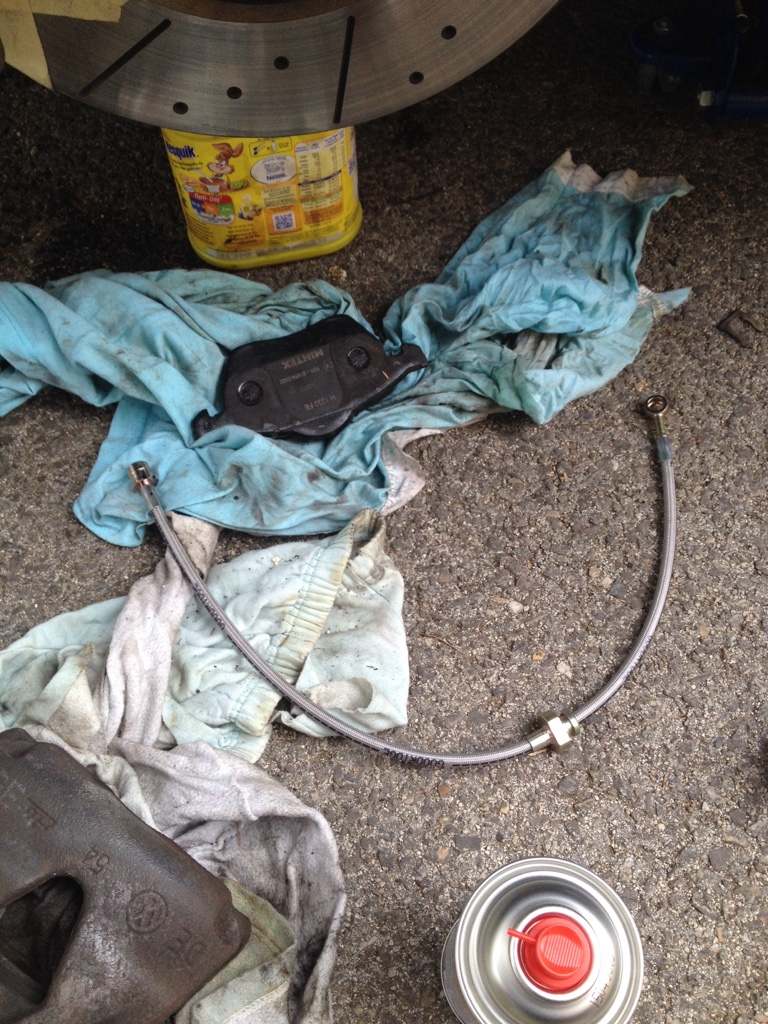

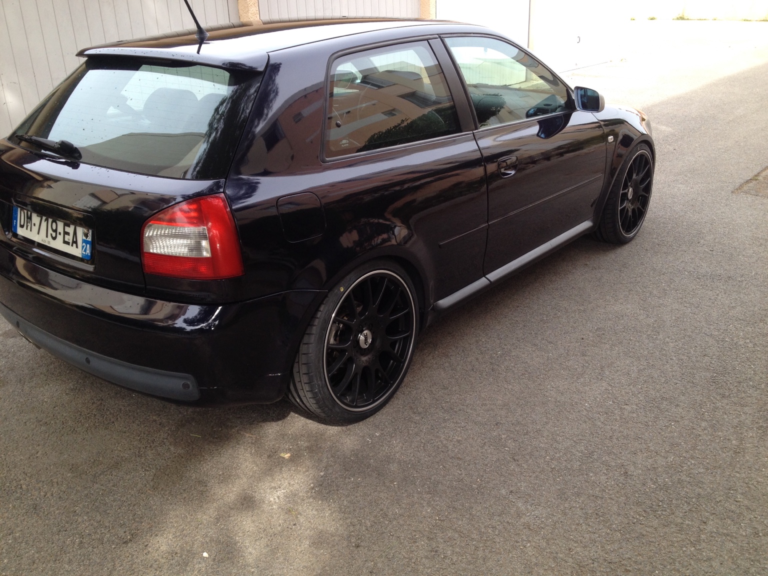

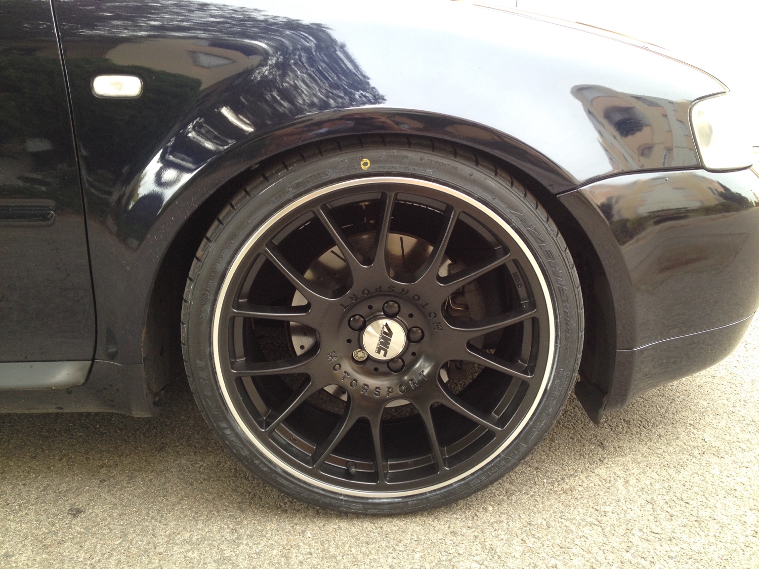

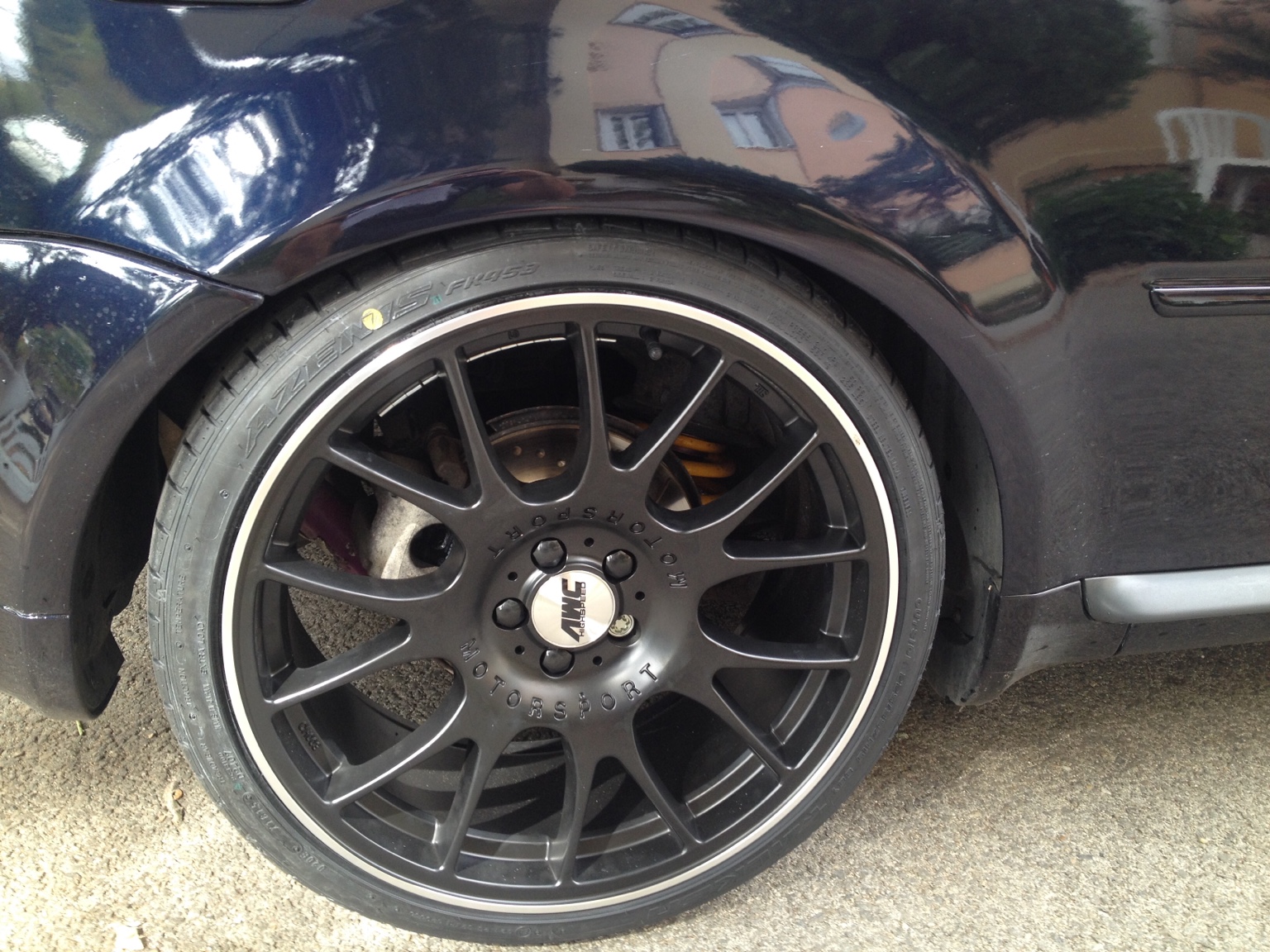

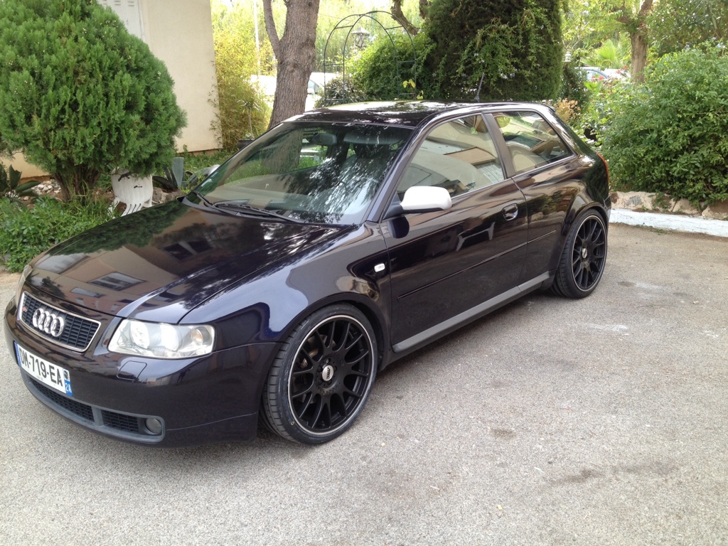

Voila les amis en avant première!!! Juste monté j'attend de recevoir les centre de roue bbs, la peinture des étriers cette après midi pour laisser sécher la nuit avec pose en prime durites avia av et ar d38ff2cfa48ff60687f15d2a3450af21.jpg

Pouah elle déchire avec les jantes :)

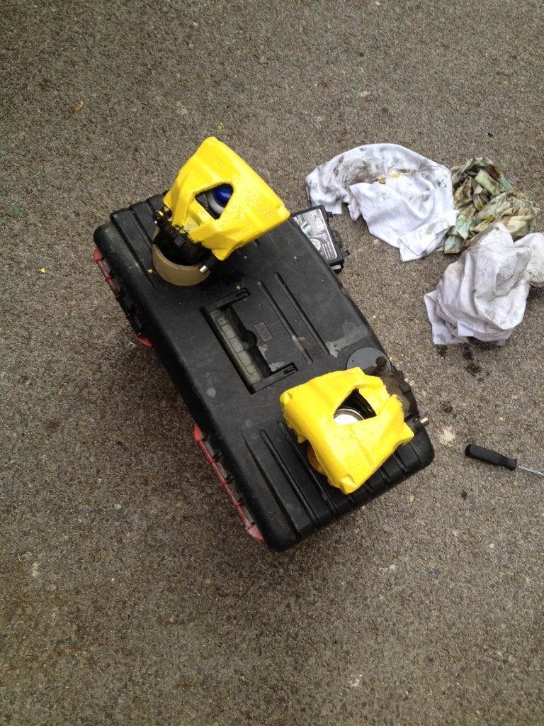

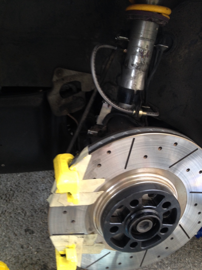

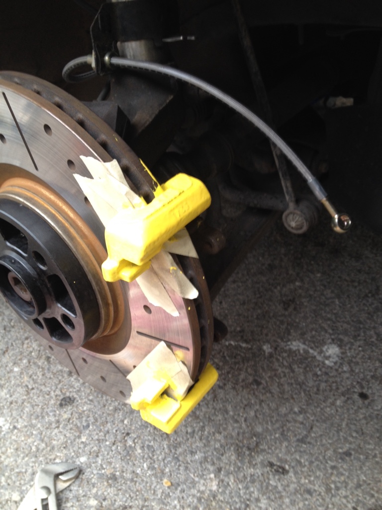

Les étriers en cours
10e4311428a5c578f56646d97852a18e.jpg25fc363ccfe178e571e1b8181c2a2d70.jpga4ee3daa7f9b81f20b3aa46e51647fa6.jpg48308a8d638c6a0c4d22efe5e200be00.jpgba1b11bfbd3e6022dea05773d36843ce.jpg758b5182a89dd5aa805a727944b75533.jpg

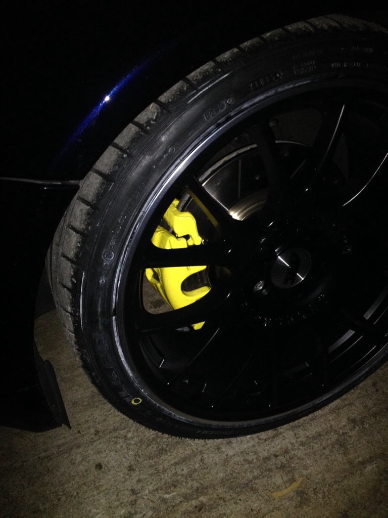

Notons les nouvelles durite et avec quel classe j'ai posé les étriers pour les peintres! Mdr
Les étriers jaunes derrière ces sublimes jantes ça va claqué !!!! :bien:
J'adore le rendu avec les jantes !
Et comme dit Fly, avec les etrier jaune sa va être nikel ;)
Ca envoie du petit bois ! Le liseret argent sur les jantes est le vrai détail de bon goût. Ca claque, rien à dire.

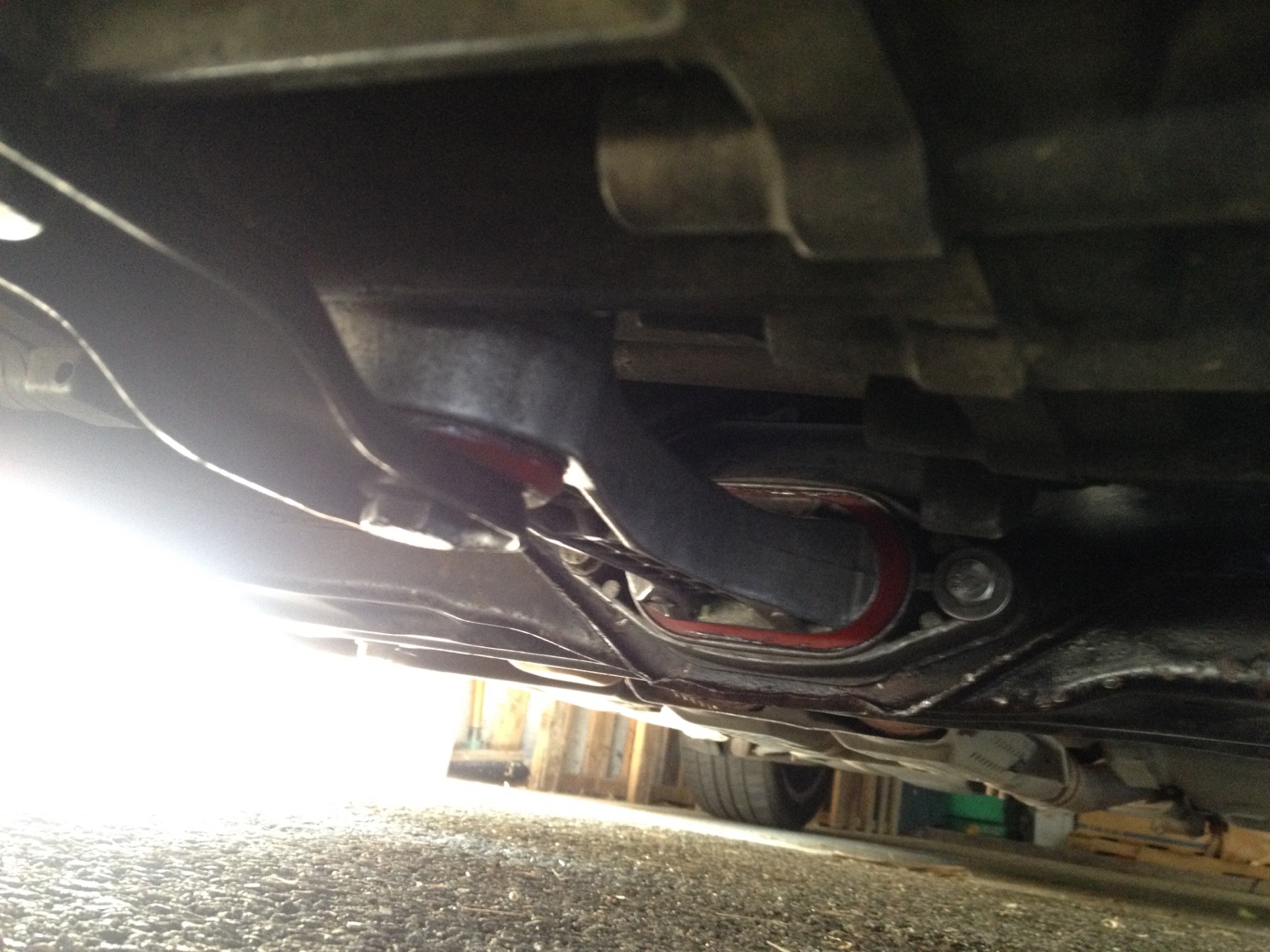

Sur le dogbone tu n'as changé que les SB ? Pas besoin de remplacer la pièce ?

Le rendu vite fais à la nuit tombé j'ai fait que les avants! J'espère que la peinture sera encore bonne demain! Mais mauvais choix que de faire les durites en même temps! En plus je galère à purger la j'ai toujours pas de frein et j'ai passé un bidon de 1l de dot5 pas cool je vais demander de l'aide je pense sinon je suis tres tres contant du rendu
Badaaz pour le dogbone oui j'ai changé uniquement les SB
Top les étriers. Vivement une photo de jour :)
Elle va être top. Jolie .bien vu Tony
