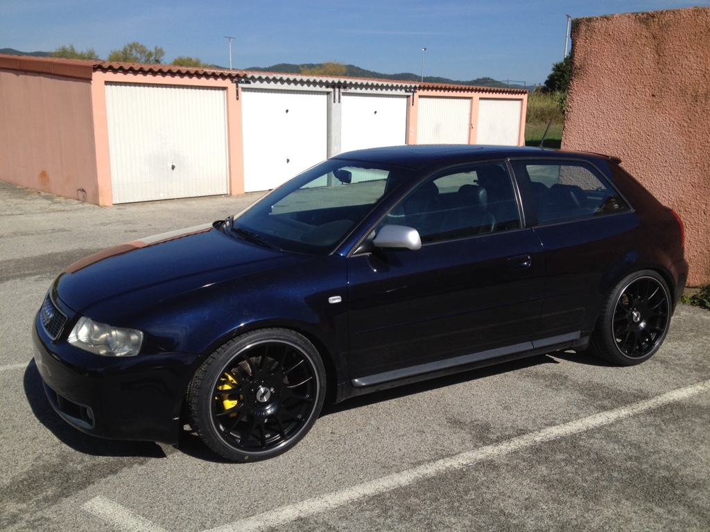

Voilà de jour! Bon elle est pourri on était en vigilance orange hier donc bon vive la pluie quoi :)

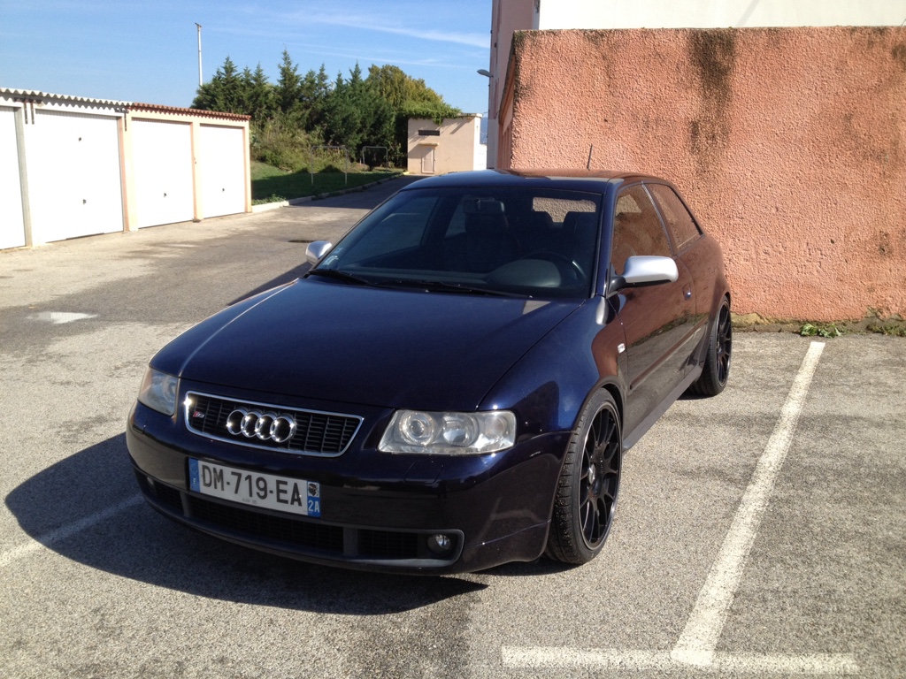

salut tony bel avancement depuis le printemps dernier.
dit moi tu a fait un rabaissement de combien avec tes combinés?
Pour tout te dire j'ai mis au plus bas derrière et j'ai aligné a l'avant. Je suis tourne entre 63 et 63,5 cm du haut des ailes au sol... Mais je vais peut etre remonter un poil

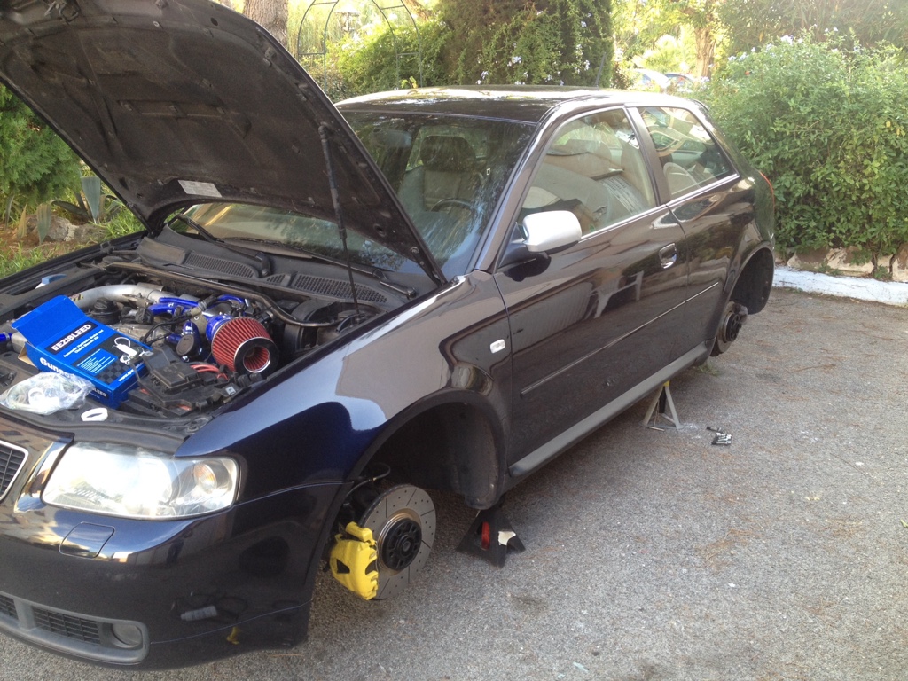

Me voila prêt à commencer!

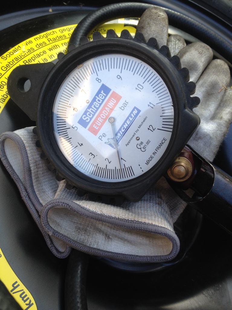

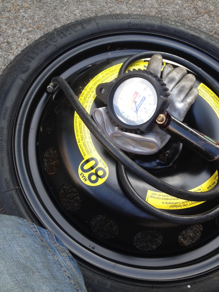

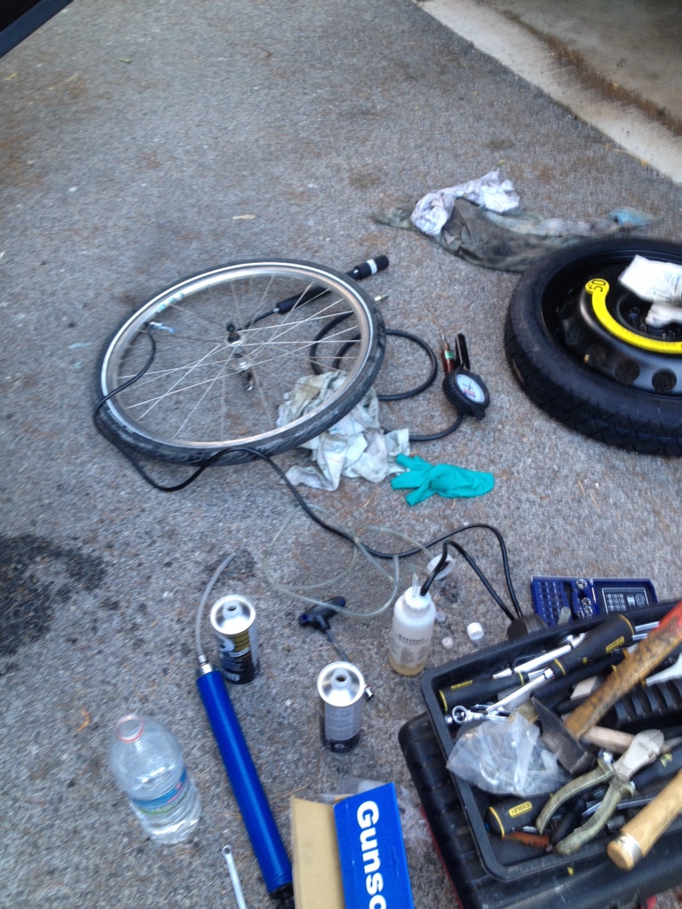

C'était vite dis..... J'avais plus de pression dans la roue de secoué et pas de compresseur! Lol du coup roue de vélo et pompe à vélo 26deec391278fe63cf45b41354600848.jpg
Bon les freins c bon

alors la purge des frein, c'est mieux ?
tu aurais du prendre une jante normal et non une galette, tu as plus de capacité.
autrement ezzibleed te disent de purger avec une pression de 1 bar.....
ils disent 1.4 bar max d'ailleurs sa a degeulé a un moment j'avais trop de pression!

Bon après les freins!! Lol j'ai réparer la vitre qui remontait plus... C bon puis pose de la lame cupra!!! Ha !!!!!!
Un peu galère seul....
Et repose de la boîte à air origine avec préparation pour le montage d'un boa modifier en cours .... À suivre
