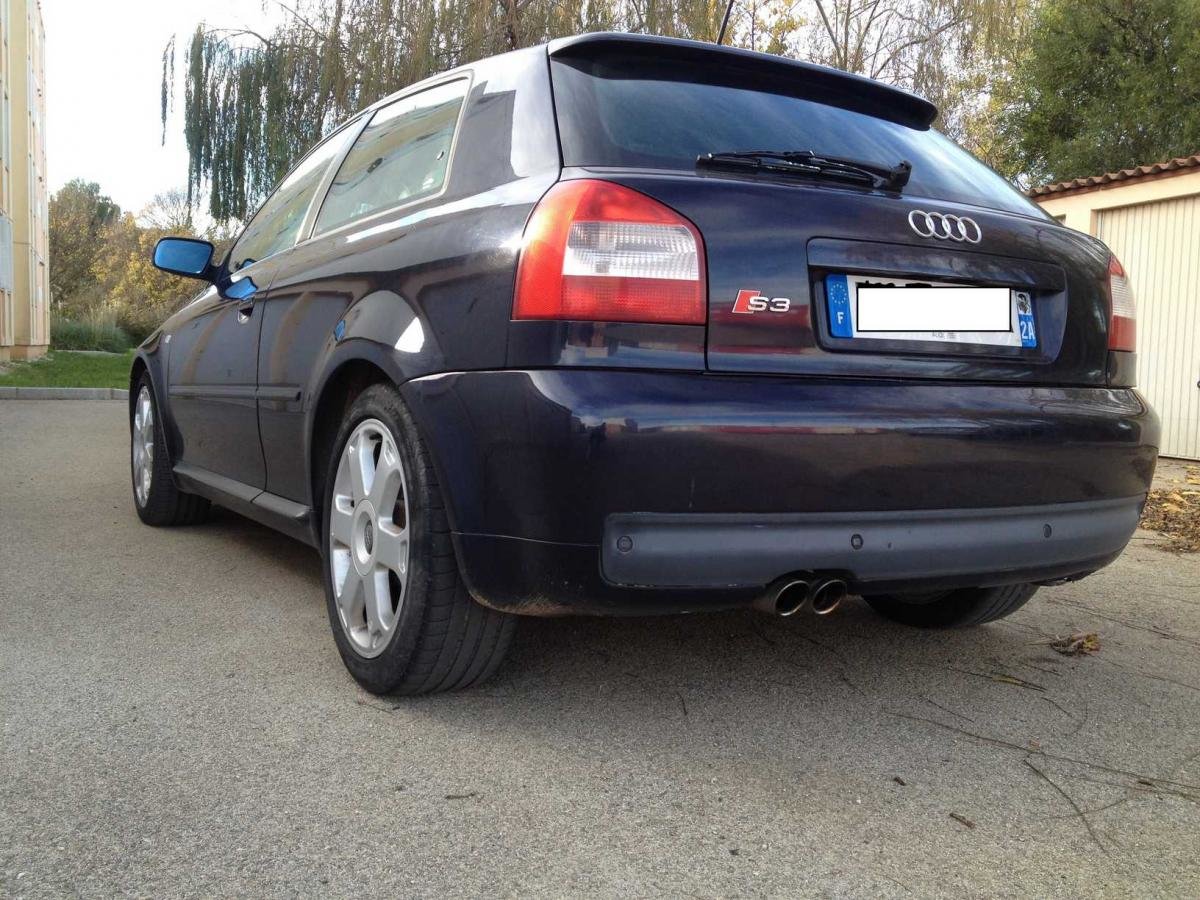

voila ma S3 je me presente tony de hyeres dans le var! je suis mecano sur hélico et donc voila le plaisir que j'ai chaque jour avec cette super auto !
il s'agit donc d'une evo 2 de decembre 2001 (AMK) 226000km au compteur se matin :) pour le moment stock suppression de la n 249 ce matin :) suite au tuto .

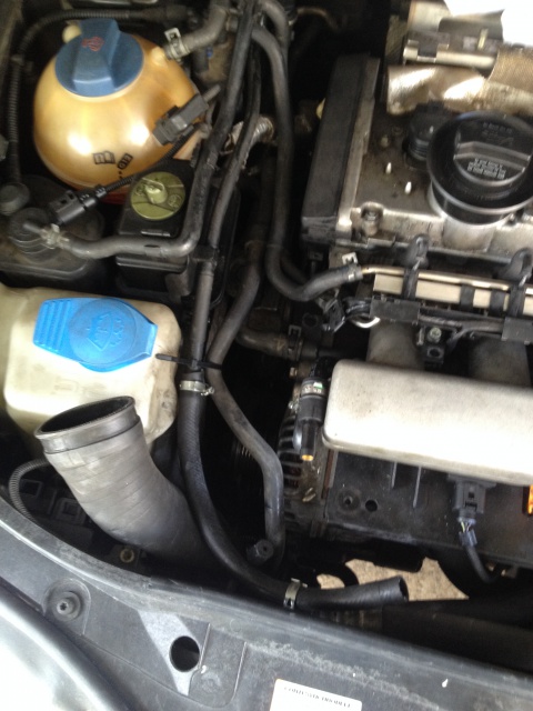

pour ceux qui me suivent j'ai donc fait ma distri y a 2 moi environ pompe a eau etc... plus la petite revision qui va bien vidange les filtres les bougies! et le debitmetre j'ai acheté seulement la sonde et ma fois pour l'heure sa marche bien.
l'aternateur en rade du coup la batterie est neuve et j'attend l'alternateur.... lundi normalement
en changeant la durite d'induction ben j'ai cassé des bricoles c chiant!!!!!!!!!!!
la durite rigide du reniflar d'huile on voit sur la photo j'ai rafistolé au scotch en attendant de recevoir le bout qui va bien....
j'ai aussi commander la durite qui va de l'admission au clapet de reniflard.

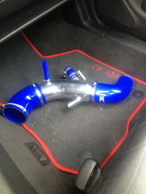

peut etre mais la nouvelle durite est en appuis sur une sonde qui est sur le maitre cylindre je vais mettre une protection caoutchouc entre en meme temps que je changerais mon alternateur!
si tu prend la meme que moi petitbiston essaie de raccourcir un poil le coude! mais il faut de quoi couper proprement
j'essaierai de faire une photo en cas, mais il s'agit des tuyauteries rigides prise sur le maitre cylindre sous ton bocale de liquide de frein. il y a aussi des durite tressé par la... lol mais bon sur la durite d'induction d'origine je pense que tout cela ne pose aucun pb et que ca touche pas! mais sur le model adaptable il est possible que ca touche il faut donc prendre des precautions. :jap: :jap:

J'avais monter la même durite induction que toi et j'ai regretter car chaque collier est un risque supplémentaire de fuite et/ou de demanchonnage ;)

oui aurelien on en a parlé par sms mais bon je privilegie la secu avec des raccordement s tout en metal! j'ai serré les colliers a la clé pas au tournevis et il n'est pas sensé y avoir de pression a cette endoit il me semble. meme plutot une depression sis mes cour de meca sont encore en memoire. pour faire simple la vitesse de l'air aspirée crée une depression enfin je crois.

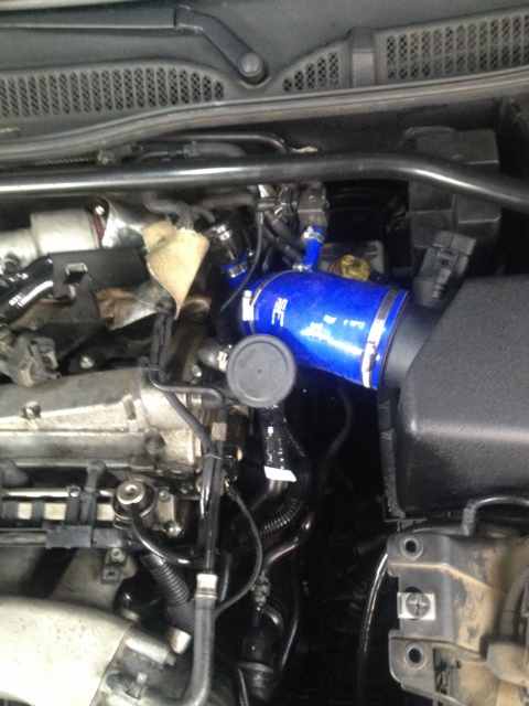

voila recu ce matin!! sa a l'air du super matos!!!! en tous cas nickel le meme!!!
je l'ai fait version "chapakan" mais bon je me sers de ma voiture tout les jours donc pas moyen de faire version propre enfin c nickel quand meme donc on peu changé l'alternateur sans demonter la pipe d'admission!!!

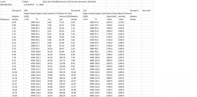

voila mes logs donc du jour j'ai fait un raz des defauts et bon sa marche pas mal la ... mais pression turbo pas bonne je trouve pas ou j'ai verif toute mes tuyauteries je trouve pas....
la dump valve c possible c une origine. la membrane peut fuire? du coup perte de pression non?
et mon debit d'air il est plutot pas mal !! non?
suite au log 1 defaut :(
1 Code défaut trouvé:
17705 - Liaison compresseur-papillon Chute de pression
P1297 - 35-00 -
bon logique je pense vu ma pression
