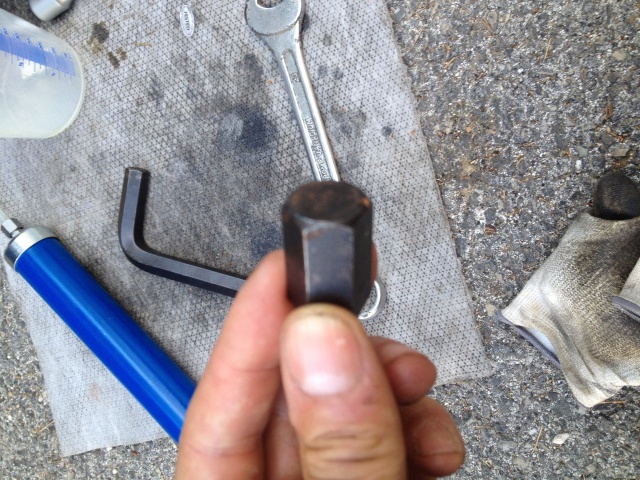

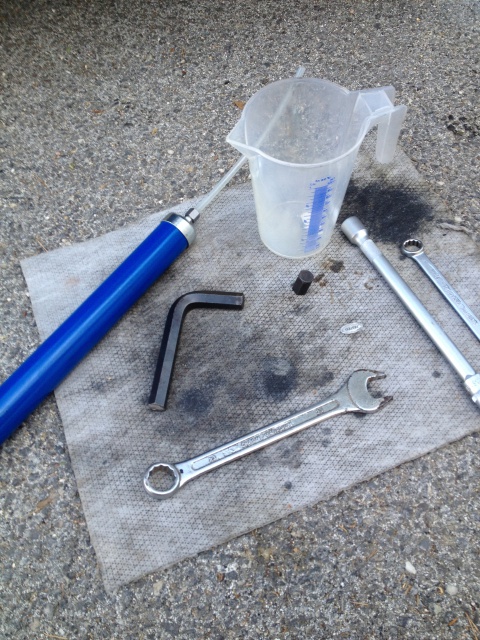

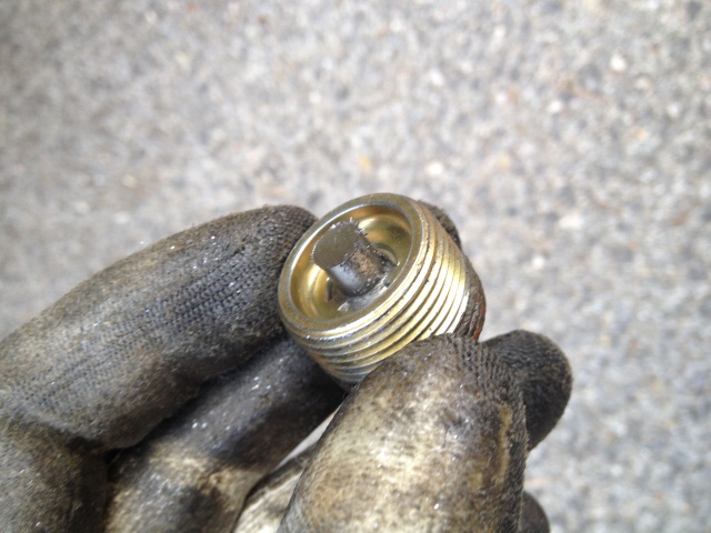

voila le matos qui faut pour pour vidanger le pont! ;)

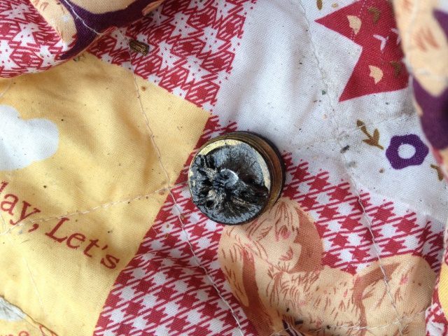

le morceau de clé male de17 indispensable!
la tete du bouchon de vidange au secouuuuuuuuuuuurrrrrrrr!!!!!!!!!!!!!!!!!!!!!!!!!!!!!!!!!!!!!!!!!!
la c mieux...
l'haldex avec la clé c du velour!!!!! par contre j'ai pas mi toute la cartouche!!! c normal?!
le filtre etait en plastique je suis rassuré! ca veux dire que ca a deja ete fait! ouf
Logiquement tu y met toute la cartouche par la vis de vidange du haldex
Moi j'ai vidanger mon coupleur haldex avec changement de filtre
Et j'y ai mis toute la bombe d'huile haldex
Pourquoi tu n'as pas pu mettre toute la bombe ?
sa sortai par le trou de niveau...
et j'ai vidangé la meme quantitée...
bon en meme temps j'ai rempli par le trou de niveau... pas par la vidange du coup rien n'a ete perdu par contre.
Perso en remplissant par le trou de vidange j'ai rien perdu
Par le trou de niveau faut remplir très très doucement
Tu as bien vidanger l'huile du coupleur haldex quand l'huile
Avait 40 degrés ? Tu le mesure avec VaGCOm

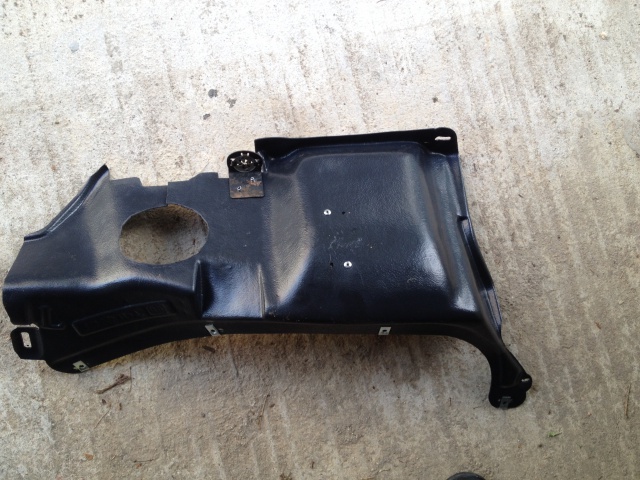

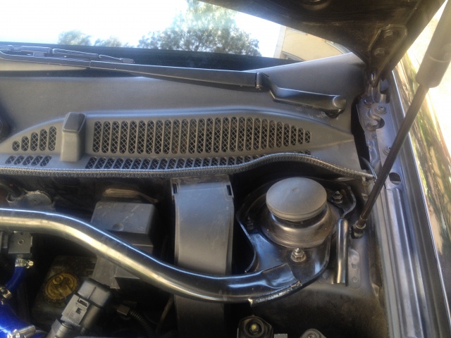

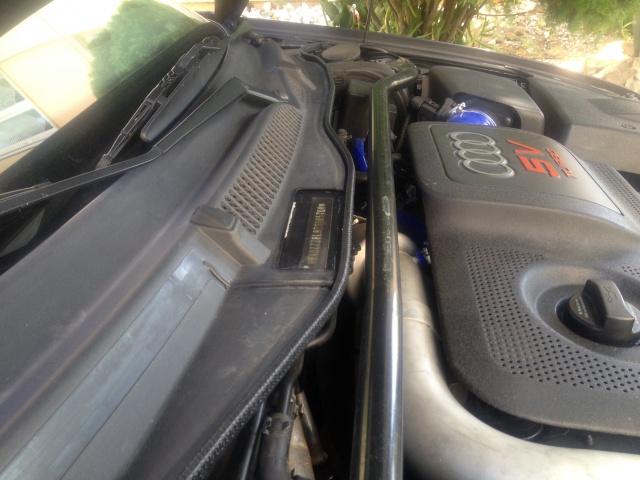

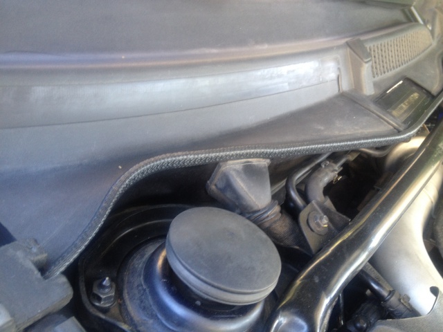

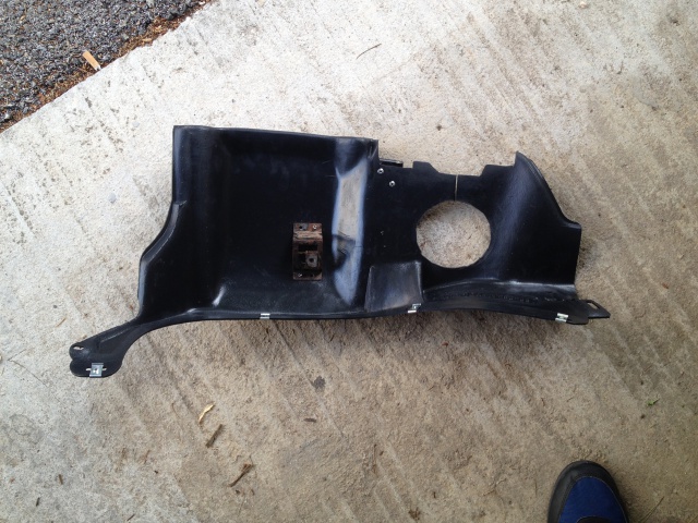

du coup j'ai vite fini la pose de ce cache que j'ai coupé et c impec!!! je vais faire refaire la patte de fixation des tuyaux hyd qui passe dedans et sa fera de beau cache moteur tout neuf! :)
oui c de l'adaptable! mais bon c de l'adaptable pas donnée lol

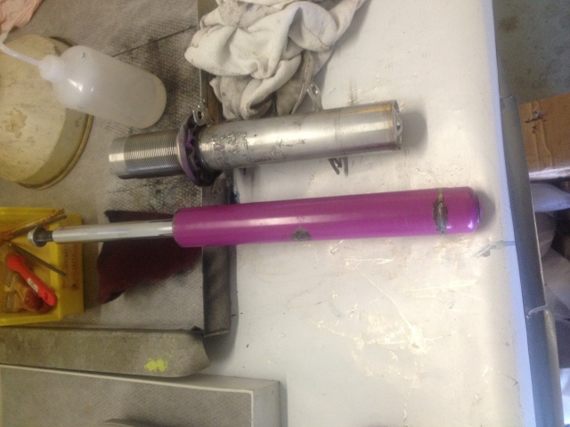

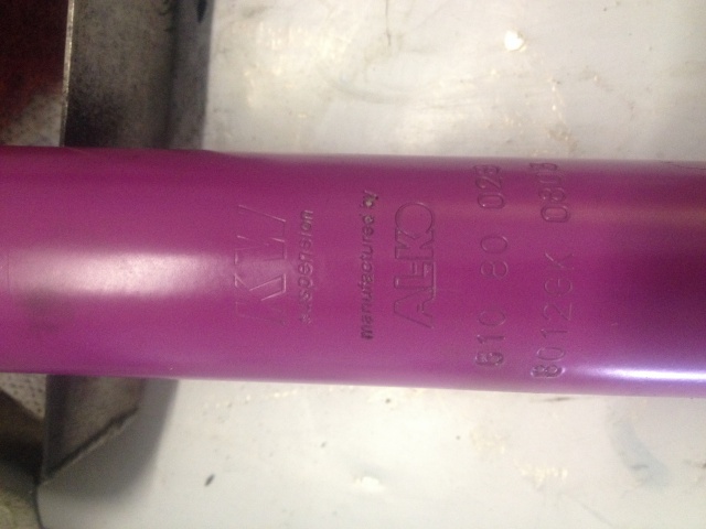

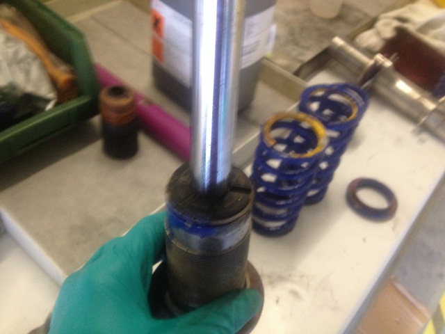

aujourd hui je me suis penché sur mes combinés fileté puisque j'ai recu le palier neuf pour les poser et bon en faite ils sont pas jojo..... un peu decu enfin bon je vais les remettrent en etat! ca va le faire le plus important c qui fuis pas!!

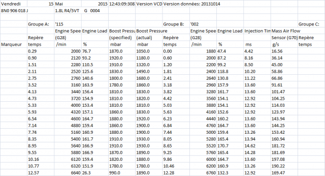

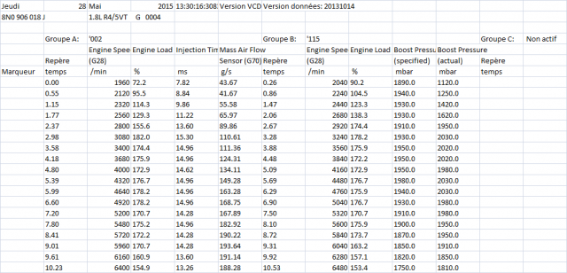

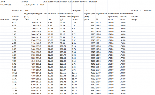

voila une quinzaine de jours que la voiture roule avec se debitmetre le revendeur m'a dit qu'il fallait faire quelques kilometres pour effacer les lignes du calculateur pour que tout soit dans l'ordre donc me voila partie pour refaire un petit log j'ai tenté en 4eme mais ca va trop vite sur ma ligne droite j'ai du couper avant :( enfin j'en ai fait un propre en 3eme .
temp ext 22°C,
pression pneu ok
pas de vent
ce nouveau debit metre fonctionne a merveille le pierburg c le top!!!
premier log en 4eme stopper avant la fin
le deuxieme en 3eme c plutot propre
par contre si on peut m'expliqué pourquoi d'un rapport a l'autre au meme regime il y a un peu moins de pression de turbo et un peu moins de debit d'air au debit metre...?
merci
ben justement ça devrait etre l'inverse,c'est étonnant.plus tu prends des rapports long plus tu as de pression et de gr donc c'est bizarre!
sinon logs impecable,pression turbo pile poil a la consigne...et 194gr c'est quasi 240cv.....étonnant!!c'est pour ça qu'elle marche si bien vu tes scores
tant mieux je vais essayer de logger en 4eme jusqu'au bout pour voir si cette histoire de pression et de debit est bonne, ceci dis je suis deja a 1 bar de pression je ne pense pas qu'elle aille plus haut d'origine.... la je comprends pas
240cv!!!!!!!!! youou!!!!!!!!!!!!!!!!!!!!!!!! lol je suis pas sur! tout est dans le debit metre je vous le dit!! lol
