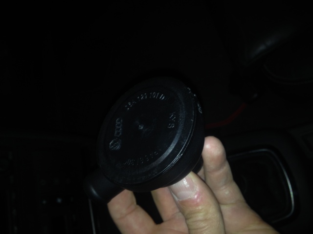

je ne sais pas si cela y a contribué mais je peux conseillé de changer le clapet de reniflard d'huile
le mien surement d'origine etait encrassé par la calamine et bon bref voila pour 30€ en concession ben un clapet tout neuf et c tip top avec les durites forge !!

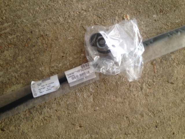

ce matin reception du joint d'antenne et du couvre joint superieur du pare-brise le mien est mort de mort
