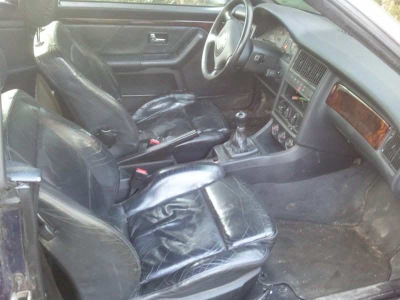

Donc, petite description rapide en attendant plus de détails ;) :
- Audi 80 cab d'Octobre 1992
- Moteur NG boite manuelle
- Capote noire manuelle
- Couleur blanc nacré :malelovies:
- Sièges chauffant (qui ne le sont plus car sièges pas d'origine), AB et phares réglables avant
- 164.300 km à ce jour
- Jantes en 15 pouces modèle 10 batons pneus en 205/60/15 (les 4 sont neufs)
Rien de "particulier" en plus

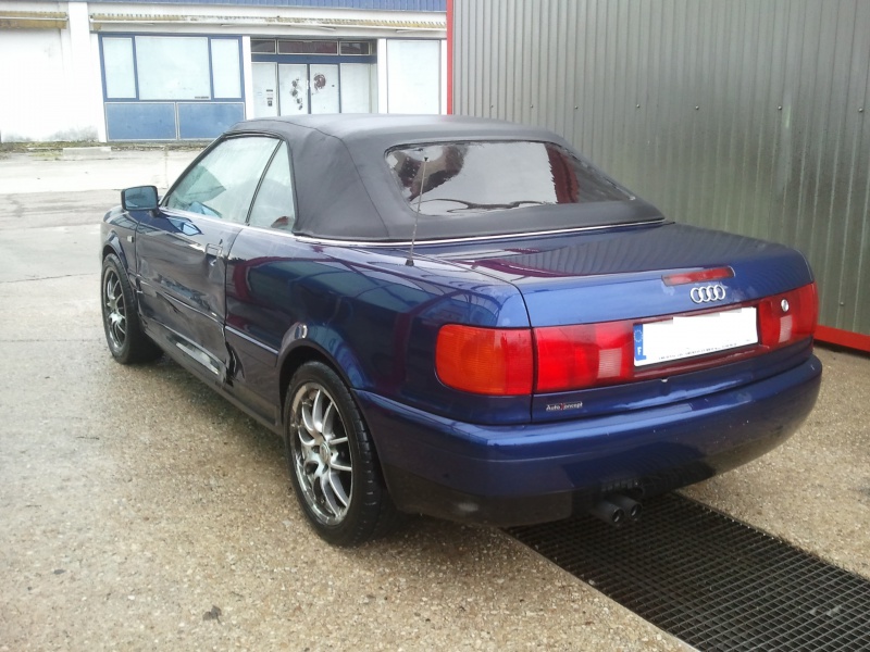

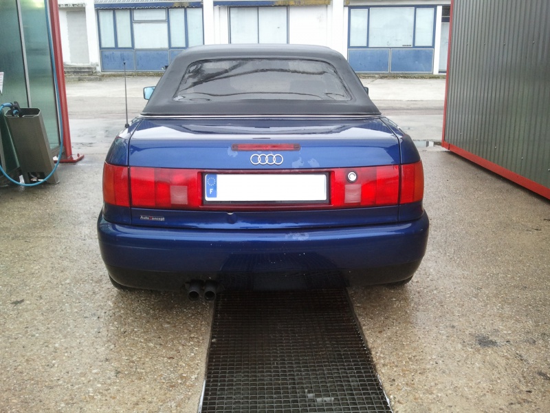

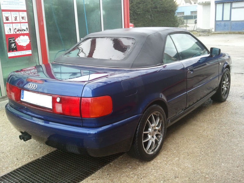

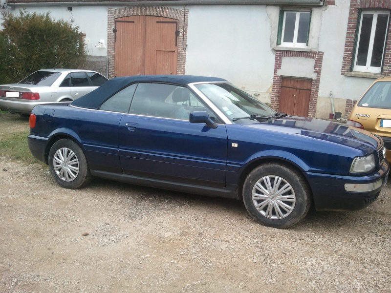

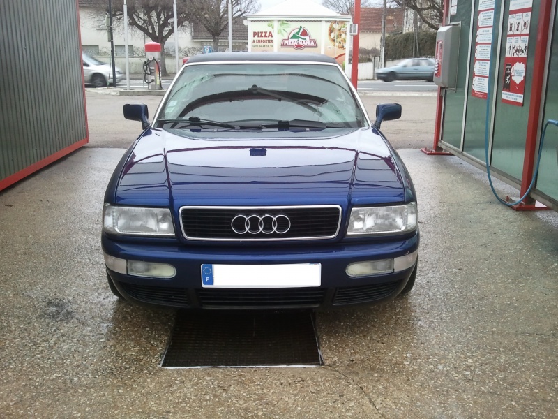

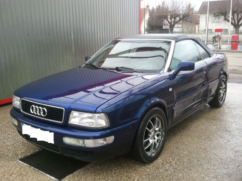

Quelques photos d'hier, après un vrai nettoyage exter, et voiture sèche ce coup ci :
Sur le côté gauche, on voit bien les différences entre porte et ailes...
Très sympa cette couleur et la capote noire lui va très bien !
Depuis que j'ai découvert la capote éléctrique, je regrette presque de ne pas l'avoir en manuel, tellement on a moins de souci !

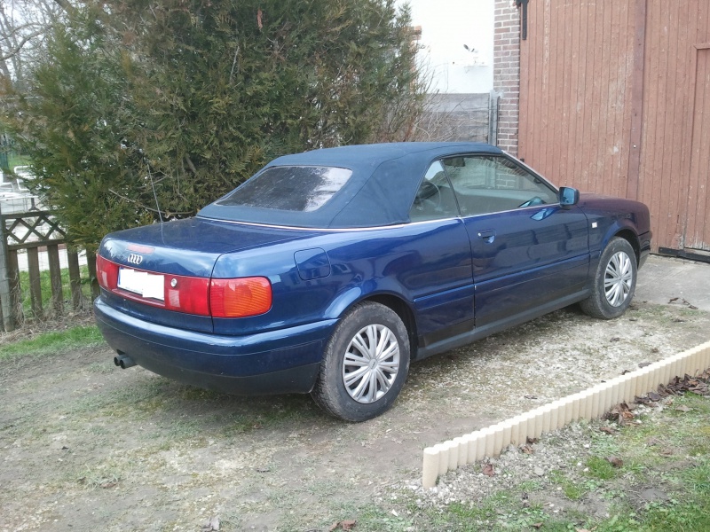

Sur le PC arrière, on voit des petits défauts de peinture entre la partie noire et la partie peinte, quelle en est la raison ?
Je pense que le PC arrière a déjà été repeints dans sa vie antérieure ;). Traces de peinture sur la partie "noire" bas de parechoc
Bon, la carrosserie mérite un bon polish (qui sera fait)

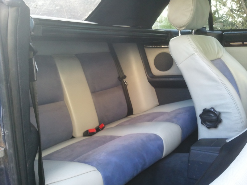

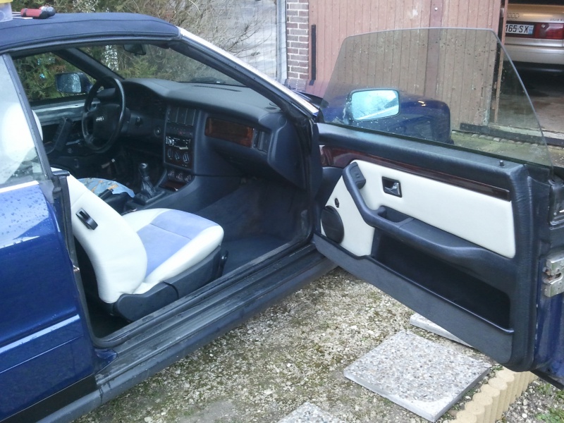

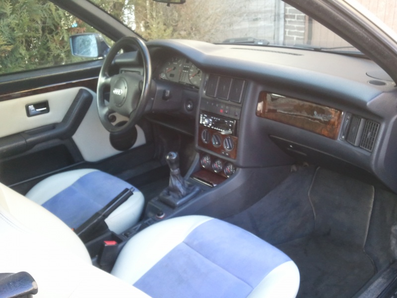

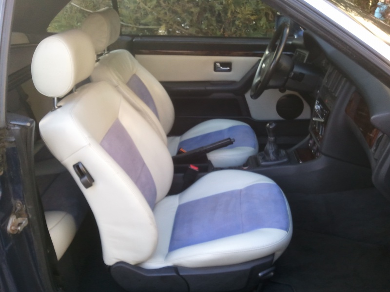

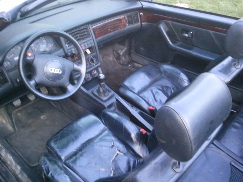

En attendant, aujourd'hui 1ère séance nettoyage de l'intérieur (alcantara pas encore nettoyé):
Les plastiques noirs extérieur ont eu droit à un bon coup de polytrol !
Toutes les connectiques sous le capot ont été débranchées / un bon coup de nettoyant contact et rebranchées... c'est marrant, j'ai retrouvé un ralenti à 850 trs/min et non pas faisant le yoyo entre 800 et 1300 :meanie:
(L'intérieur vient d'un cab plus récent que le mien - boiseries sur les portes - que je n'ai pas sur le TDB)
Nota : l'appui tête conducteur n'est pas un modèle audi 80 ...
Modifié par memphis
