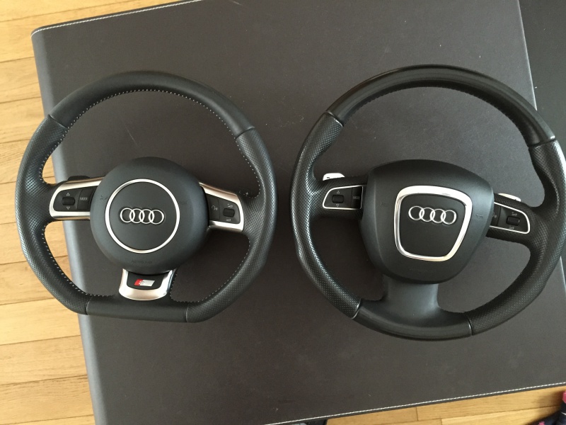

Tu avais raison, il est un poil plus petit.
Bon voila c'est fait, vraiment super content du résultat.
J'ai un peu galéré avec les palettes (qu'on ne voit pas sur la photo d'ailleurs) car
les connecteurs étaient différent

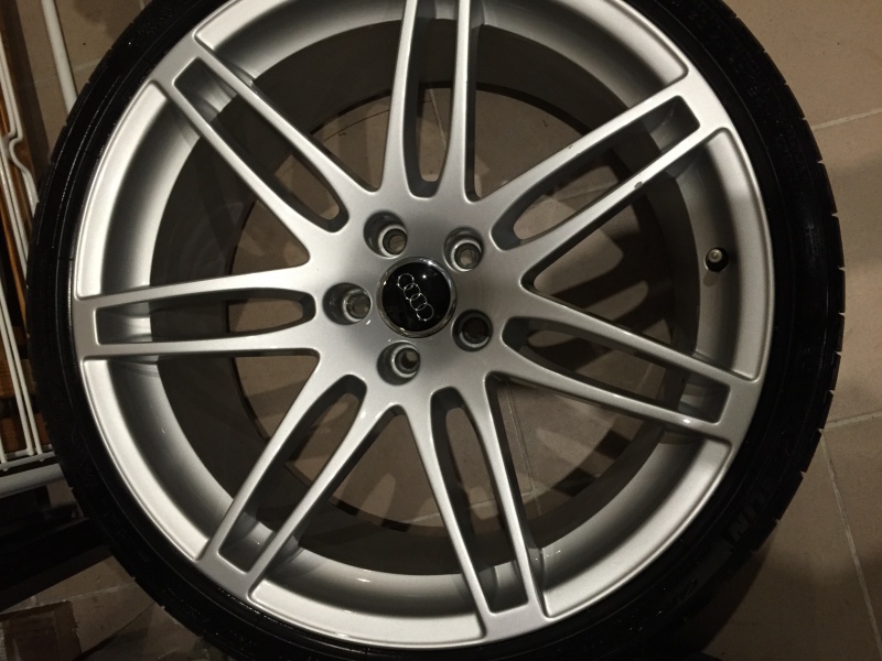

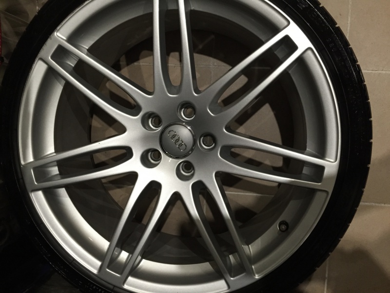

J'en ai profité pour remonter mes roues été et changer les centres de roue de gris par des noirs
Avant
Après
Merci à l'ami Djeazy pour l'astuce concernant le fixation...le chinois ne font même plus de bonnes copies, tout fout le camp !!

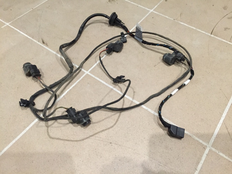

Les radars avant comment ça se passe :
D'abord il y a un super tuto sur l'ex forum A4B8 http://www.premiumcars4um.com/t1527-tutoriel-installation-accoustic-parking-system-pc-avant-arr qui aide
  • Il faut acheter :
- Calculateur qui va gérer les 8 radars (celui de base n'en gère que 4)
- Les 4 radars
- Le faisceau pour raccorder les radars au calculateur et un second qui ira du calculateur au bouton du mmi.
- Le buzzer
- Le bouton pour le mmi (en fonction de vos options il y a plusieurs type de bouton).
- Une bombe de peinture pour peindre les 2 radars qui seront sur le PC car ils sont noir mat de base.
- 2 fixations pour la calandre, voir chez Audi en fonction de la calandre...
=> on trouve des packs sur internet, souvent sans le bouton, il faut compter environ 450€ le tout
exemple de pack (il manque le bouton) http://www.cars-equipment.com/www/en/shop/park-pilot-set-parts-3/oem-front-ops-pdc-system-upgrade/
  • L'installation :
- Dépose du PC avant, c'est très simple on trouve des tuto ça prend environ 20 minutes. Il faut y fixer les radars.
A l'intérieur du PC sous les optiques il y l'empreinte pour la découpe il faut donc percer avec une fraise d'ébavurage. Ensuite il reste a fixer les radars.
On connecter les radars sur le faisceau qui vont ensuite arriver au niveau de la roue avant gauche. Il faut le récupérer par le passage de roue (qu'il faut enlever en partie)
et le faire rentrer dans l'habitacle via la boite du calculateur qui se trouve sous le pare brise à gauche (attention à ce que tout reste bien étanche).
- Le faisceau doit maintenant traverser l'habitacle (a cet instant il est sous le volant), il va falloir démonter la boite a gant et toute la garniture du coté droit de la voiture pour le faire aller dans le coffre. La garniture est clipsée ça se démonte bien et la boite à gant tient par 5 vis, facile aussi. Le buzzer ira se mettre derrière la boite à gant.
- Le calculateur se trouve sous le rangement qui est à droite du coffre (celui avec le filet). Celui ci est fixé via 2 vis, il faut débrancher le connecteur des radars arrières
et changer le calculateur. Ensuite on rebranche les radars arrières et les radars avants.
Il faut ensuite repartir avec le second faisceau dans le sens inverse, du calculateur vers le mmi, pour aller brancher le nouveau bouton.
Il faut les clés d'extraction pour sortir le mmi, ensuite les boutons sont juste clipsés mais pas facile à sortir, donc patience pour ne rien abîmer !!
Une fois tout ça fait, faire un test avant de remonter le PC, il y a un peu de codage à faire au vag-com. Pas grand chose de ce que je me rappelle. Il faut surtout
dire au calculateur quel type de voiture il gère car avec le mauvais type ça bip tout le temps.
Je conseil à ceux veulent le faire d'en profiter pour mettre la caméra de recule...car ici aussi il faut faire passer un faisceau du coffre vers le mmi.
Voila, compter quelques heures de boulot, tout fonctionne bien mais j'ai parfois "quelques fantômes" sur les 2 radars dans la calandre. Je pense qu'ils sont un peu trop incliner vers le bas...
J'espère avoir été clair, n'hésitez pas si vous avez des questions.

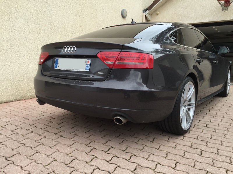

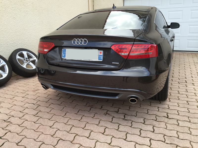

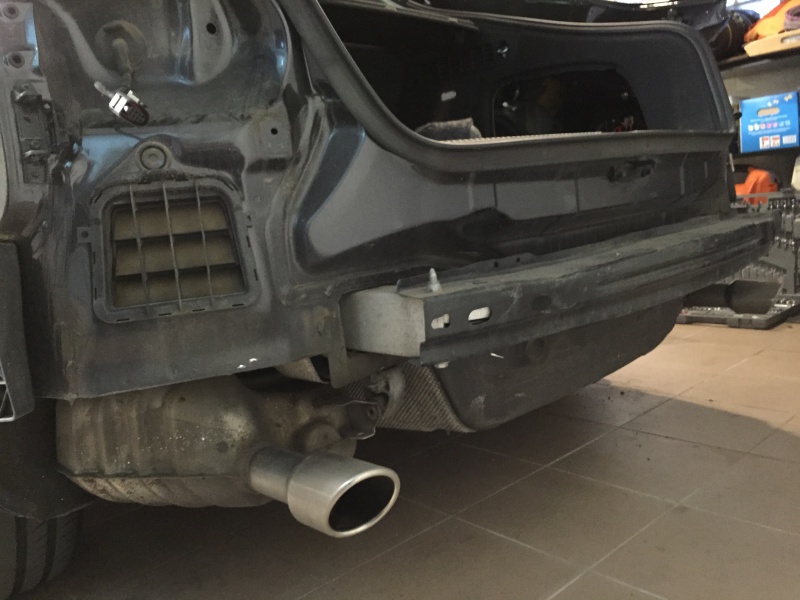

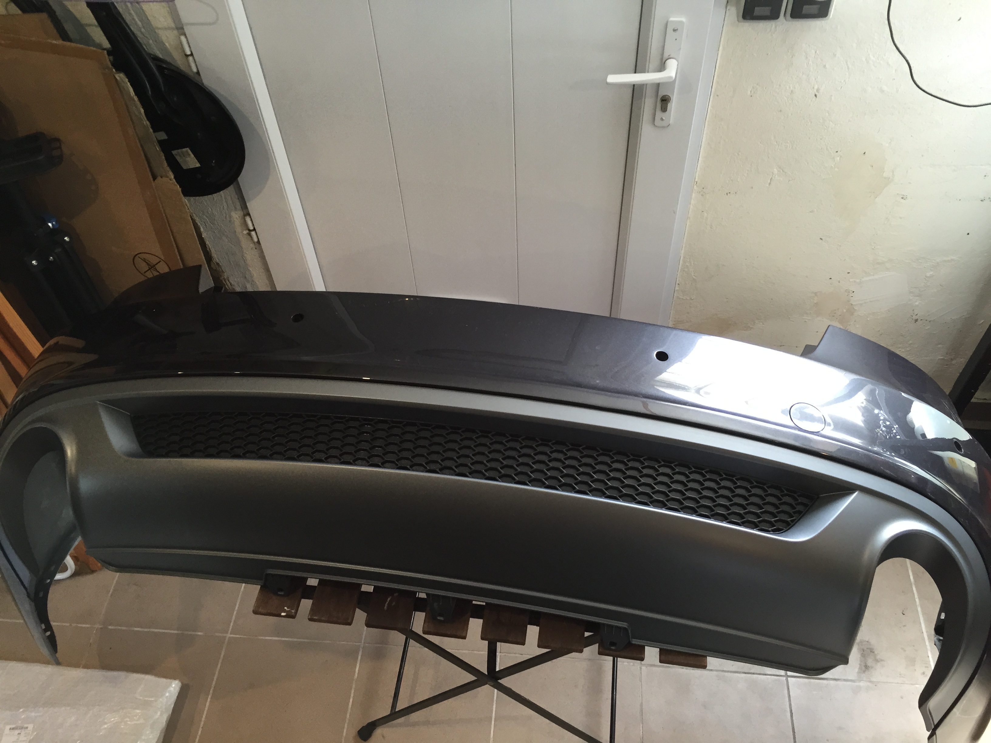

Il y a quelques semaines j'ai trouvé un PC sline pour sportback phase 1 sur leboncoin à 100€, j'ai donc sauté sur l'occasion
Il est donc partie en peinture, avec un peu de boulot quand même car il n'était pas en si bon état.
J'ai acheté un diffuseur pour 3.0, et rénové la grille
Pour faire le changement de PC, ce n'est pas très compliqué, il faut démonter l'ancien et récupérer les radars
Et voila le résultat, avant :
Après :

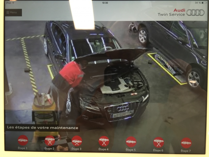

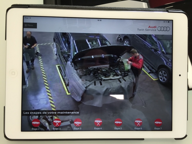

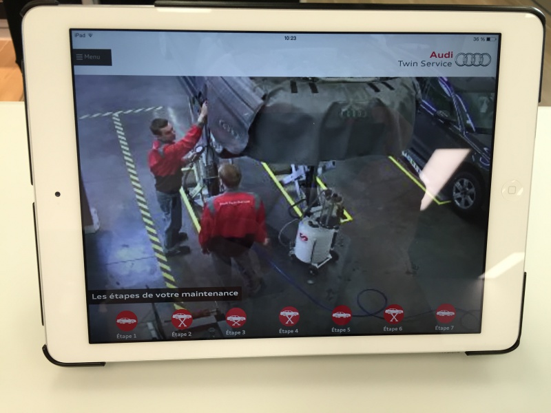

à la concession Audi Chartres. J'ai plus prêt de chez moi (Vélizy, Montigny) mais pour l'avoir déjà testé l'année dernière j'ai trouvé l’accueil de meilleur qualité, et chose non négligeable les tarifs sont inférieurs (-120€ pour cette révision)
Cette année, j'ai voulu tester un nouveau service, le "twin-service", sur le papier 2 techniciens s'occupent de la voiture et elle doit être rendu en 1h30...
Arrivé à l'heure prévu, j'étais attendu avec les viennoiseries et le café comme l'année dernière, accueil top.

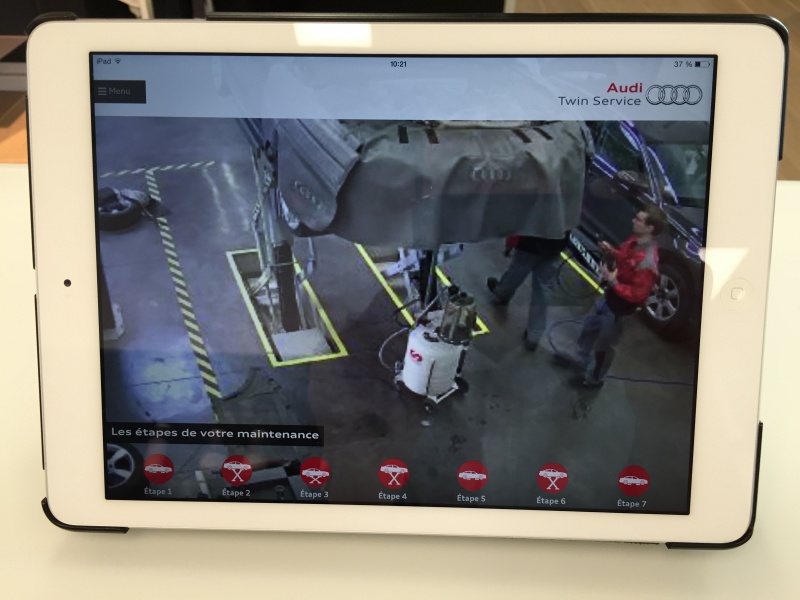

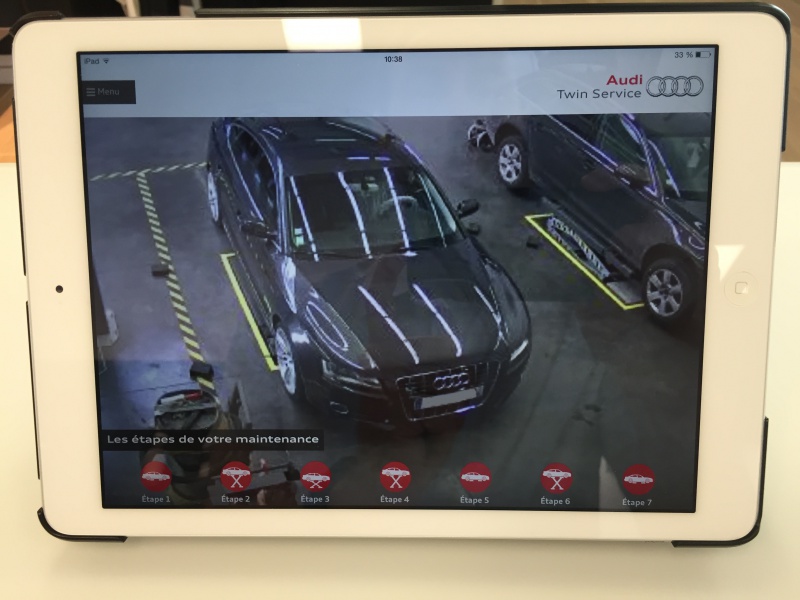

Ma voiture a rapidement été pris en charge et j'ai pu m'installer dans le salon ou une tablette m'a été remise.
Une caméra filme l'opération et j'ai pu tout suivre en live. l'application indique également toutes les opérations qui vont être faite, vraiment génial;
quelques photos :
Résultat, voiture rendu en 1h15 (j'ai demandé à ce que la voiture ne soit pas lavée) et j'ai eu le droit à un petit
cadeau car "vous avez l'air d'être un pationné de la marque !"
Conclusion, comme l'année dernière je suis très content de cette concession, le "Twin-Service" est vraiment un service sympa et différent pour une révision. La tablette permet de voir des infos sur le monde et les technologies Audi...moi j'ai été m'installer dans une A7 pour regarder ça :-)
