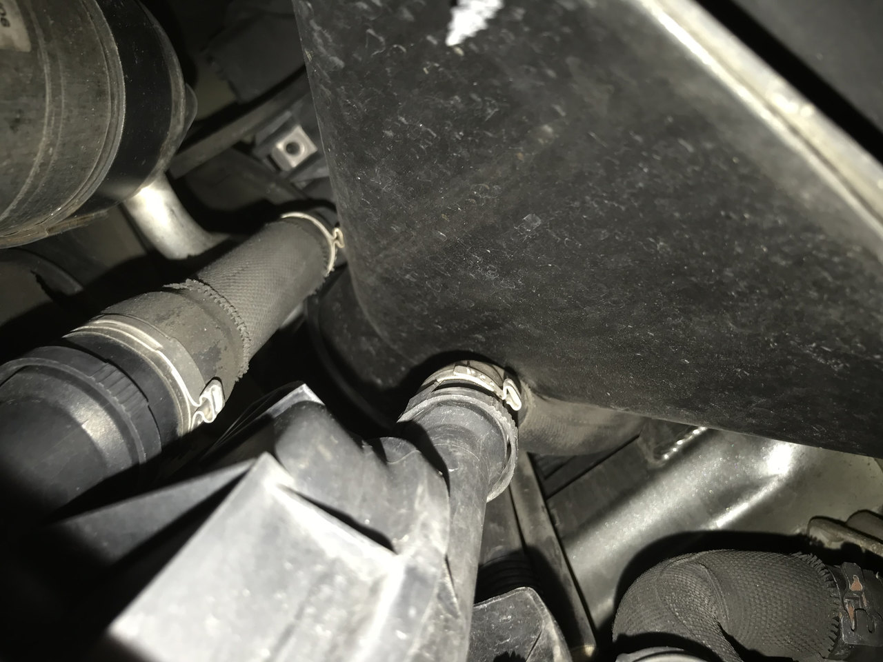

Merci Pombal pour les photos et les idées.AP-Smiles_u1F609.png Le tuyau de Vmc ne me gène pas mais plutôt le fait qu'il ne soit raccordé a rien.  Les autres sont mieux oui. En fait j'aimerais dessiner une pièce de la taille du radiateur qui exploite au mieux l'écope d'origine. J'ai déjà ce type de montage mais fait maison avec un tube coupé a l'angle fibré sur une plaque de plastique. J'aimerai faire quelque chose de plus étudié et plus fluide. Je ferai une photo demain de mon montage mais avec le pare chocs on ne verra peut-être pas grand chose...

En fait Mitch je viens de voir sur le sujet des boîte a air qu'Rs246 était plutôt un type de montage qu'un modèle de prise d'air c'est ça?
Salut yohann, d'autres me confirmeront peut être mais certains ont eu des soucis si l'écope est trop grosse devant. Faudrait que je fouille dans mes favoris pour retrouver les liens sur RS246.

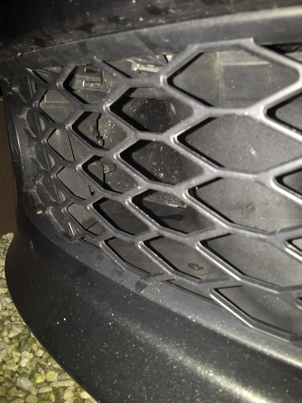

Salut Xhym, ok merci c'est bon a savoir. J'ai fait une photo de mon montage enfin on ne voit pas grand chose. Cela fonctionne nickel enfin je voulais juste améliorer un peu la forme de la pièce car je me disais que les arrêtes vivent généraient des turbulences mais rien d'urgent car je sais comment la dessiner mais pas comment la fabriquer : imprimante 3d, fabriquer un moule?...IMG20200115121843.thumb.jpg.5017a0e4d6f07139ab49c586b176e2a1.jpg
Modifié par YohannRS4
Oui, avec la grille AB juste devant, on ne voit pas grand chose, lol.

Effectivement Pombal, la grille se démonté très facilement... Si j'avais su... J'ai refait une photo c'est un peu mieux mais je ne suis pas un grand photographe.AP-Smiles_u1F61E.png J'ai édité le précédent message.
