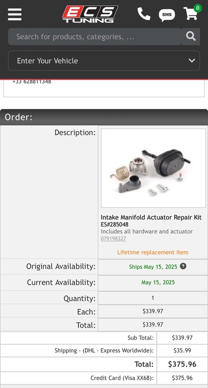

Kit reparation volet admission
Richardben12 a répondu à un(e) sujet de Richardben12 dans S4 B6 / S4 B6 Cabriolet - (2003 à 2006)
Bonjour , pour info , membrane percée donc commande d’un kit aux USA, introuvable en France et Europe. si ça peut servir pour Audistes ayant le même problème. À+ -
Salut. merci pour ton retour. J’ai trouvé ce kit aux USA à 364 $. je suis en train de voir si je ne peux pas récupérer un collecteur d’occasion avec cette pièce. -
Richardben12 a posté un sujet dans S4 B6 / S4 B6 Cabriolet - (2003 à 2006)
Bonsoir, suite à un code P0171, et divers changements de pièces , il s’avère qu’il y a y a des prises d’air au niveau de l’admission et surtout le volet bloqué. je recherche donc un kit de réparation du volet d’admission, réf 079198327, pour moteur BBK ( S4 b6 de 2003) . ou pourquoi pas d’occasion? d’avance, merci pour votre aide -
