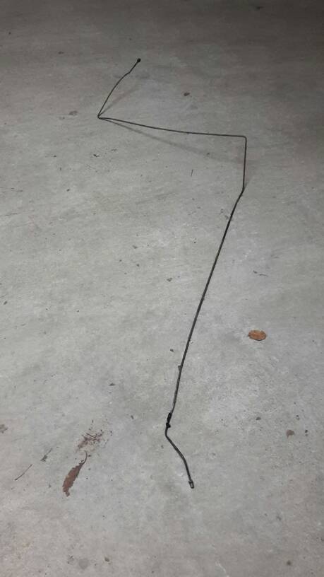

Refus de CT pour le Range, alors les étriers de l'AUDI...
Et encore, tu n'es pas dans le cadre du nouveau CT en vigueur dès le 20 mai prochain !!!
Modifié par Kiedis
Oui oui je suis passé en avance pour ça.
Un mois pour faire la réparation.
Il y a 3 heures, wireliner a dit :
Oups, rien de bien embêtant j'espère?
Non, rien de bien méchant, un goupille qui manqué sur une rotule...
Le plus chiant, une durite rigide un peu trop oxydée. Neuf chez Land Rover ça coute excessivement cher, il faut la refaire en cuivre avec les embouts qui vont bien. Je vais essayer de m'en occuper ce weekend. J'en avais déjà refait une.
C'était une photo sur le net!!
Mais j'espère bien obtenir le même résultat!
La récalcitrante retirée non sans mal...
Ça va qu'on les aime nos auto.

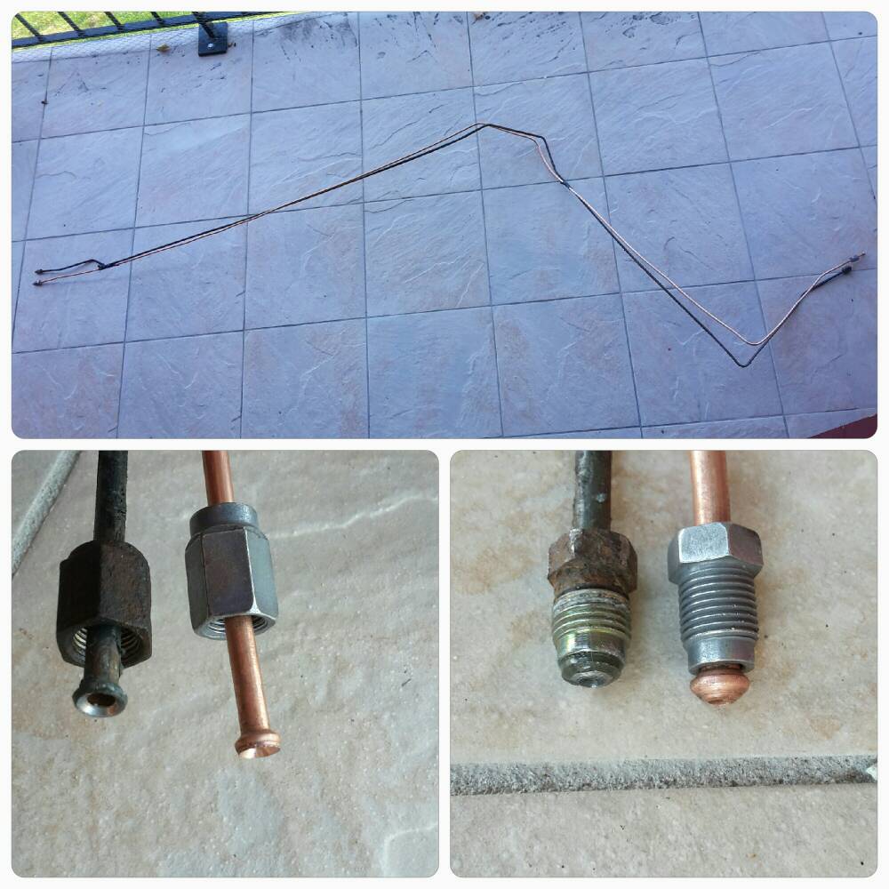

Demain ou ce week-end "formage" de la nouvelle. 8cca58d0ebd7b6f4db1bceb2276403ba.jpg
Le 18/04/2018 à 07:58, wireliner a dit :
Ah ok.
Bon alors j'attends de voir les tiennes
Voilà les "miennes".
C'est monté, purgé et ça freine. Alléluia!
Modifié par BenjiS4

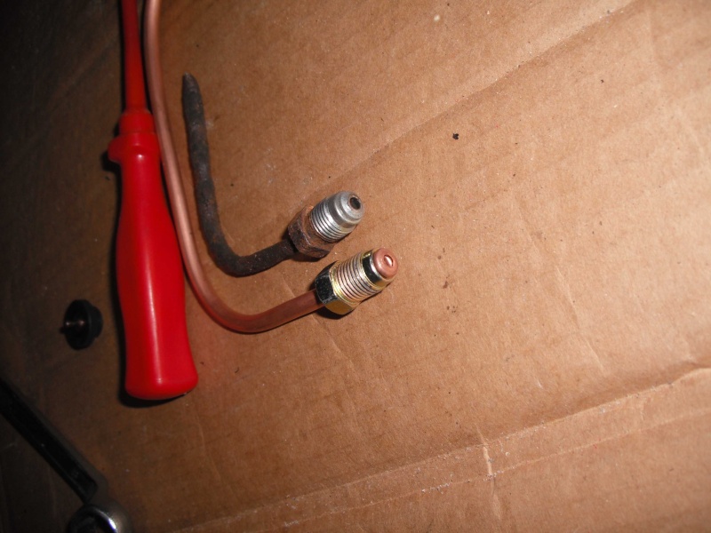

On va dire qu'en cuivre recuit ça se fait super bien. Aussi bien les coudes que les collets.
Ça existe en acier+pvc ou encore en cupronickel. Mais la mise en forme sera plus compliqué pour un amateur comme moi.
Des garagistes que je connais (LAND ROVER) les font en cuivre.
Ou il y a la solution durite avia, mais le prix s'envole.
Reparti pour deux ans le Range
