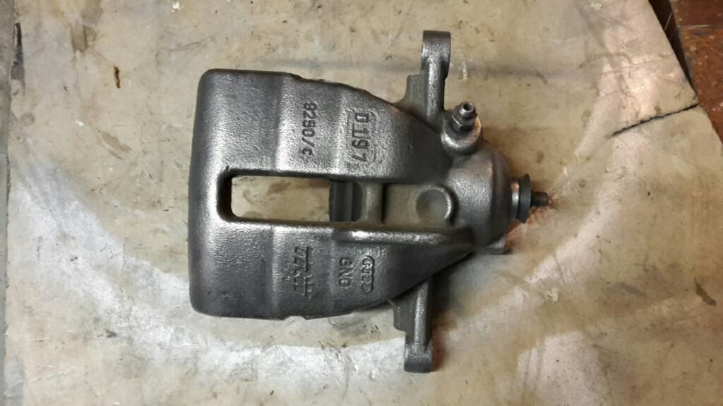

Bon avec une boîte 6 et marche arrière à gauche! d5d6ed72ef55a10c7af7874bda525f3d.jpg

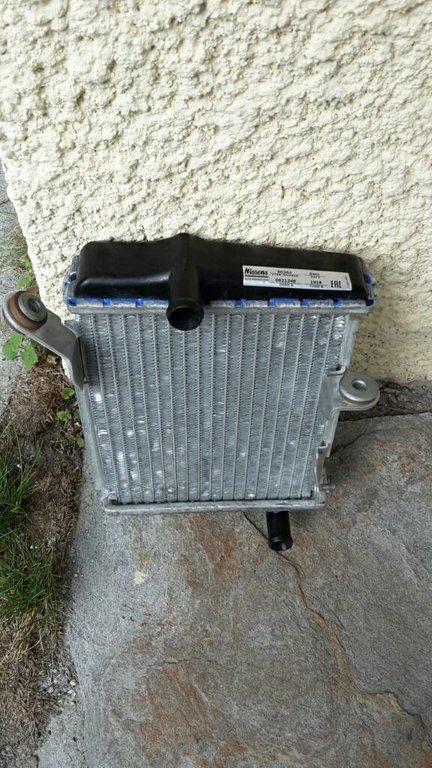

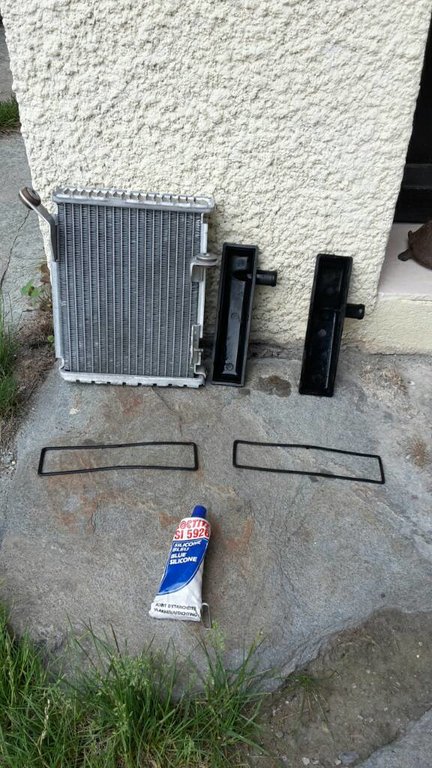

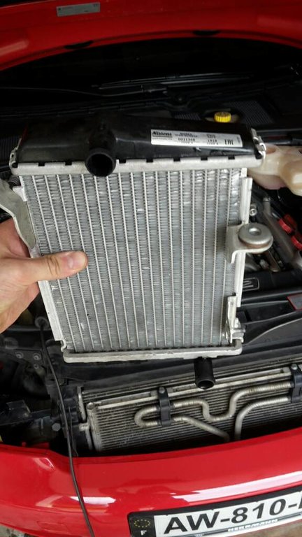

Et voilà le responsable.
Radiateur auxiliaire droit NEUF qui fuit...
J'ai réussi à le sortir sans tomber le PC avant. Alléluia.

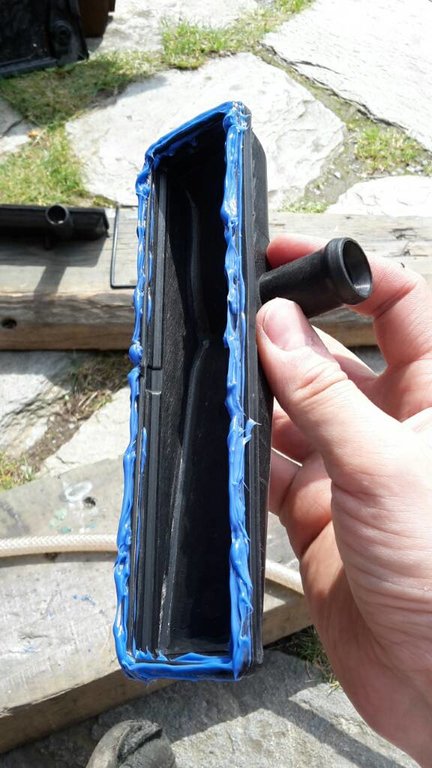

Maintenant démontage de ce foutu radiateur et silicone pour étanchéifier tout ça.
Je vais leur faire un mail à Nissens (marque du radiateur) ec9b4ae3b90f8b28b27ed112e0c00f65.jpg

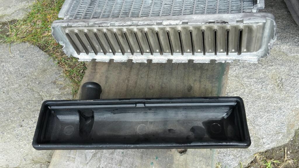

Un pauvre joint qui devait à peine être comprimé...
J'ai pris du Nissens car c'est la seule marque que l'on trouve et qui est sensée être de bonne qualité. 51974645597fdbdb9572b4c1e9b566bb.jpg
Oui je n'ai pas démonté la face avant ni le PC.
J'ai sorti :
Le phare et sa platine
L'anti brouillard
La grille de l'anti brouillard
Purgé le LdR
Mais je dois dire que ce n'est pas évident.
Les vis les plus chiantes sont celles qui fixent le guide d'air sur le radiateur.
J'ai récupéré ma main.
Je viens de finir le remontage, pas loin de 4h30 de boulot et j'ai pas traîné.
Le radiateur siliconé à la loctite SI5926 (spéciale haute température 250 degré en pointe).
fd1be1634db83d081325580f89d45d52.jpg355c4fd4122261318b3264ada3944baa.jpg0e784bfcc799ede624b76cd7af63dfe0.jpg

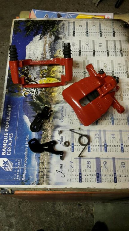

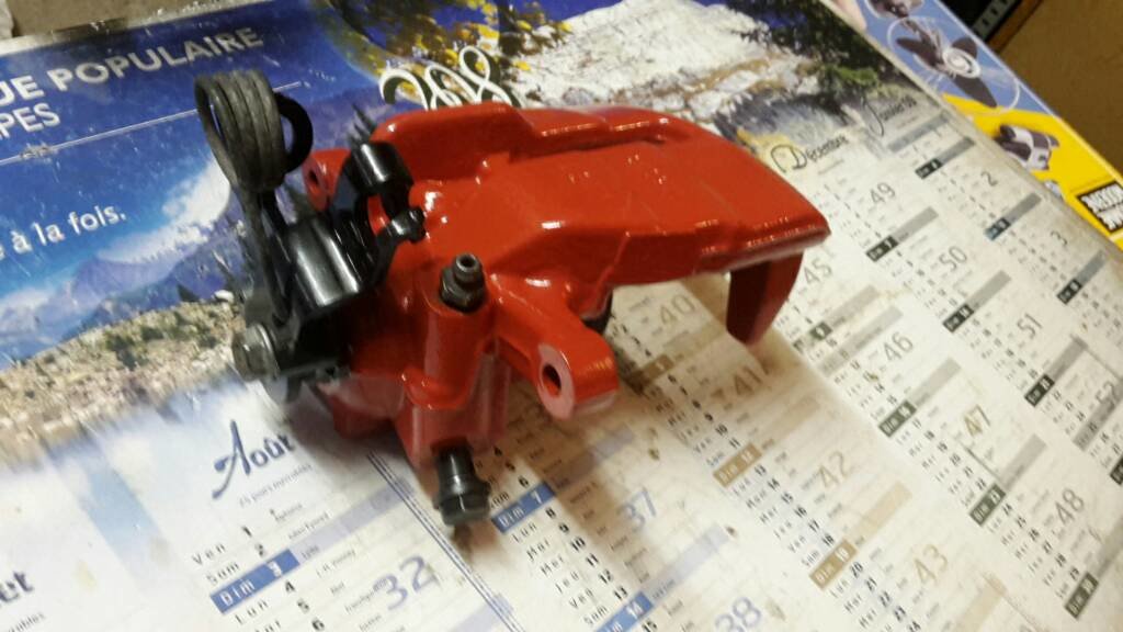

Étrier arrière gauche fini.

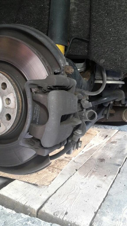

Punaise c'est long... 51e0a81facda5735318844c7a0e84ed4.jpg52559744cd57bba4d0bc0eda5b285e43.jpg
Merci.
Je suis bien content du résultat, c'est l'essentiel. Mais heureusement car ça m'a pris un un temps fou!!!
3 à 4 couches de peinture, faut que ça sèche, le support d'étrier qui est un mer*de à sortir.

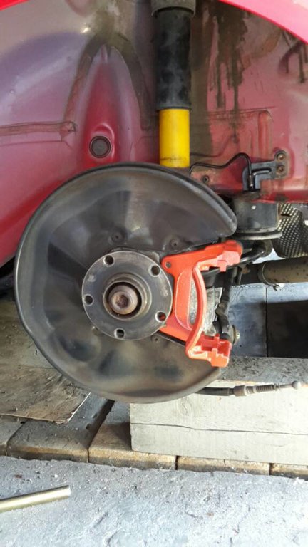

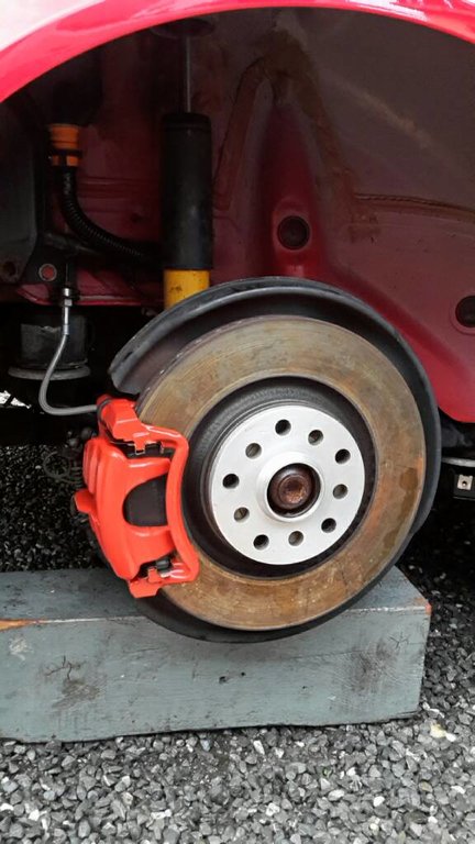

L'étrier arrière droit :
b7a17ca9bb51efd21f0bc3d65f5679f8.jpg&key=c8e0a7ea1c8db08be52fab9ea717615b56e200eccfb369f0f7024d2b4815bba9
Soyez indulgent, montage fait sur smartphone :

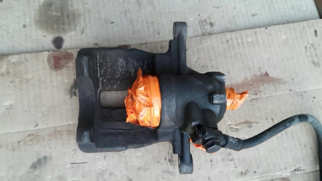

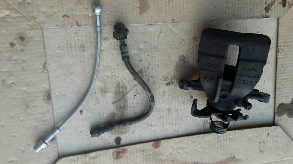

Voilà les étapes principales :
État initial :
8d79ad6eb9ef9dc94a8ef21ef77a887f.jpg&key=7e1d2b09bffd505c1cf5d9433d1b8f26424fe6753ed55fee03e250f108f0d1c9
Étrier démonté avec ancienne et nouvelle durite aviation :
9e2e7e99cfbab416761fcd4093b9472d.jpg&key=b092b2c625574510c822a5da4f8dae59b7bf78404a80a76d4a76905e4546ef9b
Préparation pour sablage :
77796c7a44b8c972add3d64c618689ca.jpg&key=0b1ea9a0c9f844e317113eb0adad0a12990143ab3cd962a0d54b18a52830a1cd
Étrier sablé/brossé :
6ee10f4e006ef1bd0d89fb763eec4963.jpg&key=fe941ae2fdd963bfec0bd8af60cc3e3223ac3bdf241ba47f5492b2d02faf9bb9
 Brossé car pas satisfait du sablage à des endroits

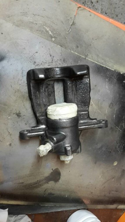

 Préparation mise en peinture :
6ee14d57f16feb4b1b247fb7bce39cc5.jpg&key=06503c9cd8133b713f219a063263d37a69112e701d459b7d489b03a5826937d2
 Étrier, support d'étrier, et système de frein à main :
acbde60bf09d5d59a921ff54d7b6deb6.jpg&key=ec67ca5b9c4063f9649fb378c94303531935e4cf39ff92e4137982a06fe1d61b
Il y a 3 à 4 couches de peinture (à la bombe) : OMP 800 degrés.
Support étrier monté :
5ceeb348e0aa5164e6cb5c94c1cf55fd.jpg&key=ba8a5c8cc1200db9fe396638488f198775a71c7d71845475f2f992b561a767ac
 Chiant à monter et à démonter d'ailleurs.

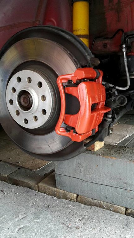

Étrier flottant avec système de frein à main complètement peints :
860112fd75a0312f44967a643b32ea56.jpg&key=021f3c9eabf2f921c37af6b9812ec98da1ec9832a4ccb0d7003e6e6df057c260
Système de frein peint et monté avec durite aviation :
30c55dade729b99a414275b794d2eba0.jpg&key=f15245b10d01755088e327d52b11082bfcab2b46ad036156ce83bf266363c39b

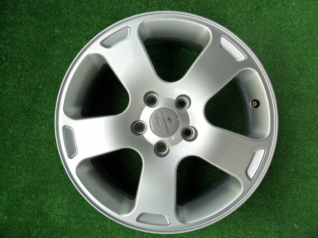

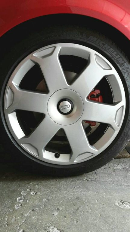

Les jantes Avus sont assez massives ce qui ne permet pas de voir le travail fait à travers.
A l'avant ça sera plus flagrant car l'étrier est beaucoup plus gros. 77886d91bde8db62eec37c9f950f4592.jpg
Je les adore encore plus après l'hiver, une fois que j'enlève les roues hiver... On a l'impression qu'elle ressemble aux jantes de S4 b5 ou S3 8L, mais pas du tout!!
Ça change la voiture!
Si je devais les changer (et ce n'est pas la priorité) ça serai uniquement pour des Bimoto.
