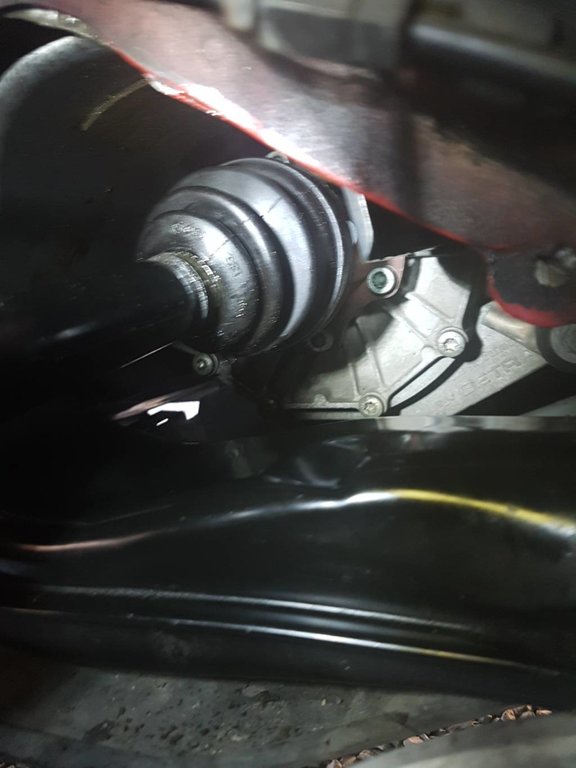

Salut Benji,
Si ton soufflet perd beaucoup, tu risques de te retrouver avec un cardan à changer... ou dumoins la noix. En chauffant la graisse se liquefie pas mal et fuit d'autant plus...
Si ton soufflet neuf est un adaptable universel, tu peux le passer sans démonter totalement le cardan. Tu le retournes, puis tu le passes sur le cône côté roue. Les universels sont suffisamment souples pour ça.
Si ton soufflet est un type origine, il faut sortir la noix côté boîte. Sur boite meca, ça se fait très bien, il y a un clips derrière la noix. Fait un repère pour la remettre à la même place afin d'éviter les problèmes d'équilibrage.
Par contre pour sortir la tête côté roue, la vis haute qui maintient les bras supérieurs est suffisante. Comme ce sont des rotules, à cet endroit, pas de soucis avec la géométrie.
Surtout qu'il me semble que tu as eu une intervention récente sur les bras, la vis ne devrait pas être trop difficile à sortir.
Bon courage et bonnes vacances!

Merci Alex.
Il est ouvert sur son petit diamètre. J'ai mis un rilsan pour limiter que la graisse dégeule.
C'est du SKF, donc adaptable je suppose.
Je n'ai pas de cône de montage pour le passer côté roue. Il passe sans le cône de montage?
Si c'est juste un clips alors j'enleverai le cardan côté boite.
Oui effectivement la vis radiale des bras supérieure est récente et graissée, elle devrait sortir toute seule.
Tu sors l'arbre complet ou tu le fais sur la voiture?
Merci beaucoup!
Avec le skf tu vas devoir le sortir complet, pas assez souple.
De toute façon sans cône ou outils pneumatique il faut le sortir peu importe le soufflet.
Tu bloques l'arbre dans l'étau, tu nettoies la graisse derrière la noix côté boîte et tu y trouveras un clips. Il s'élève facilement grâce à deux ergots percés.
Tu décoles le souflets abîmé de sur la noix pour le pousser vers l'autre noix.
Ensuite tu tapotes avec un burin pas trop aiguisé ou un chasse goupille sur la partie centrale de la noix, celle liée à l'arbre.
Ça va sortir tout seul sans forcer sans abîmer la noix. Une fois sortie, tu peux enlever le soufflet et le morceau qui reste sur l'arbre. Si collier serti, tu peux le couper avec un coup sec avec un burin affûté.
Si ton soufflet n'est pas fourni avec la partie métallique, il faudra récupérer l'ancienne, mais cette fois pince coupante pour ne pas déformer cette partie.

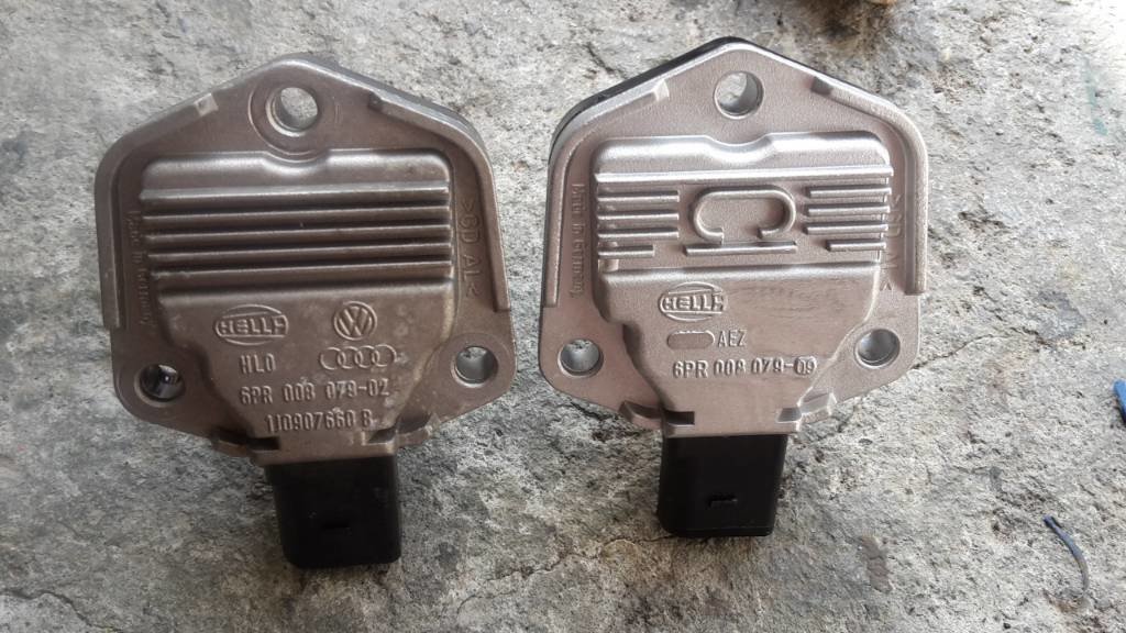

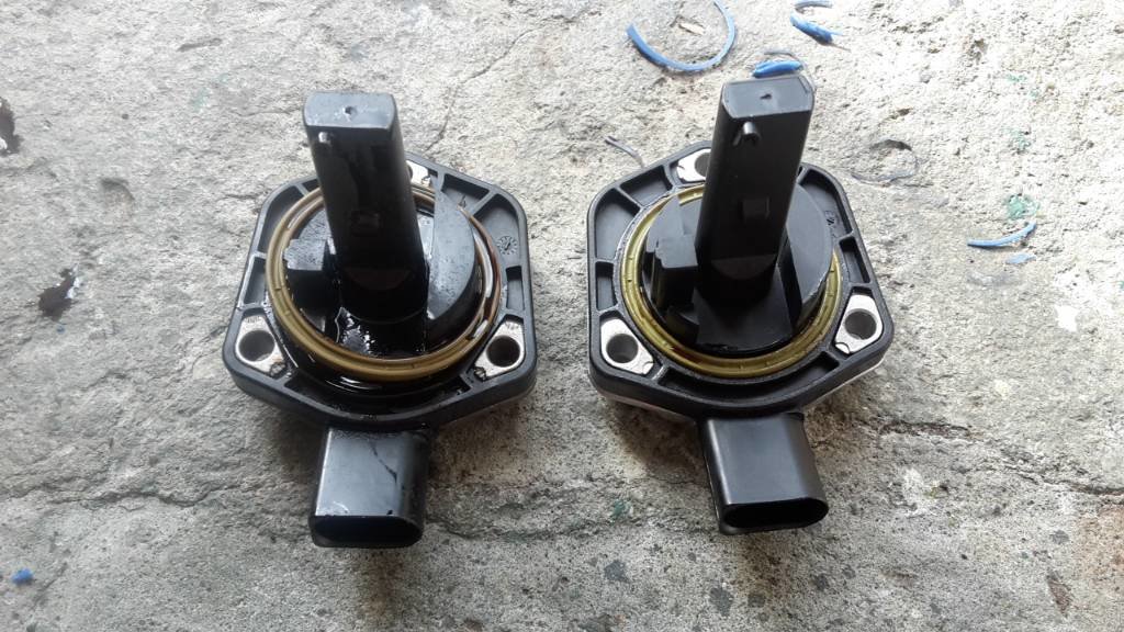

Sinon lors de la vidange j'ai changé le capteur de niveau d'huile :
Comme on peut le voir sur les photos c'est exactement le même. Le logo OOOO DE meulé comme sur les bras de suspension.
Samedi matin : 180km
Dimanche soir : 254km
Des petites distances. Donc difficile à mon avis de se faire une idée.
Retour le 19 ou 20 : 386km.
Quasimeent tous les soirs, je fais le plein d'huile pile poil comme il faut sur la jauge (au dessus du moletage, c'est mon repère à froid). Car lors de la vidange je ne suis jamais sûr que l'huile ait bien remplie le filtre &co.
Je verrai au retour si j'ai une consommation.

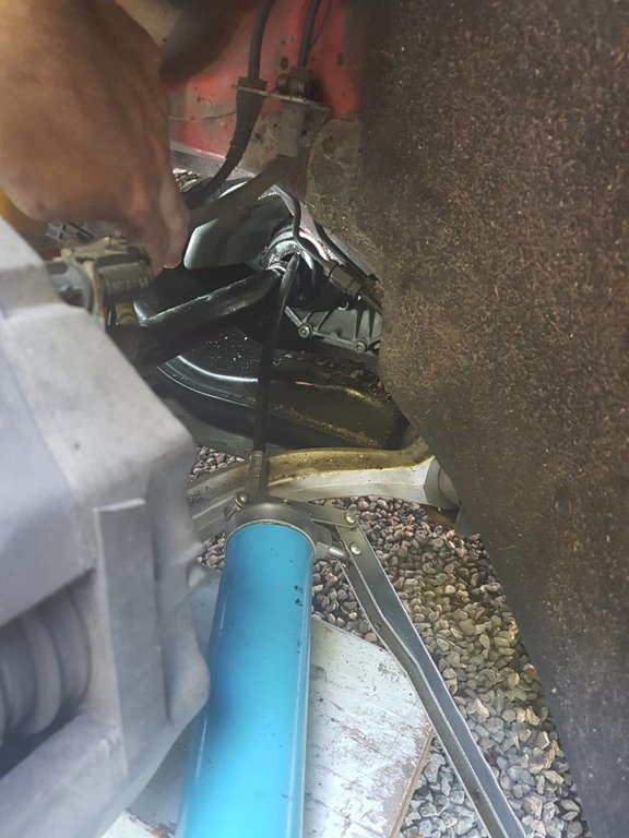

"Réparation" express du soufflet.
J'ai mis des guillemets car c'est du temporaire!
J'ai bourré à la pompe à graisse le soufflet (qui est du côté boite) côté roue, là où il est déchiré.
Et mis un rilsan pour limiter l'ouverture du trou.
Alex ne critique pas!
Ça me rassure bien sûr pour la route.
Le cardan ne va pas manquer de graisse. C'était mon but. Bien content!
Septembre je change le soufflet évidemment. 898d8d45dc3d0817be8294fcc3a5f96c.jpg&key=47d38ff611b8437ad97cb42b2255a9ec9c6463c92e139b916464441adb474408e4dce43232e9d6d279e48559b6f0d82f.jpg&key=e7d8b57463f5bcbb529a8cd4748bf8ca7008aea9ade81047d3eaabdb3b5c2987
