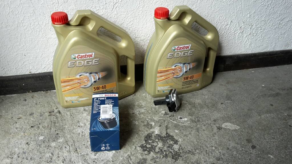

Sinon vidange moteur (+filtre) avec changement du capteur de niveau dans le carter moteur. J'espère ainsi que, lors des longs trajets, ce foutu voyant n'apparaisse plus.
Castrol edge 5w40 en 505.01.

J’ai fait la vidange ce weekend.
  • Oui il y a un joint métal (alu), tu peux mettre un joint cuivre, mais alu mieux. Oui il faut le changer mais je ne te cache pas que des fois j’en ai pas et je remets l’ancien avec du joint silicone, et ça n’a jamais fui ! Je dois être à la 6éme vidange du S.
  • Pour la vidange, ouvre le bouchon de remplissage, ainsi que la jauge. Puis dévisse le bouchon du carter moteur (et pas celui de la boite… on en a déjà vu sur le forum…), L'axe de vissage est vertical. Tu laisses couler 10/15min, le temps de changer le filtre.
  • Pour le filtre, il suffit d’enlever le cache OOOO à l’arrière du bloc moteur et le filtre se trouve dessous. Première fois que je change un filtre à huile aussi accessible. Avec une douille 6 pans de 24mm (il me semble!), tu desserres le couvercle, le filtre vient avec, il est clipsé dessus. Tu changes le filtre (en le reclipsant), tu mets un nouveau joint sur le couvercle (fourni avec le filtre). Si tu prends du BOSCH il y a un petit joint cuivre, qui sert à rien sur nos S, don’t worry. Serrage : 25N.m.
  • Tu remets le bouchon du carter avec son joint (neuf 😊 ). Serrage du bouchon (6 pans creux de 10mm il me semble) : 25 à 30N.m.
  • Et enfin tu remplis ton bloc de la nouvelle huile, voiture à plat. Environ 8.5l, mais tu peux y aller par petites doses, le temps que l’huile descende. Et il faudra que tu démarres pour que l’huile remplisse le filtre. Donc attendre que l’huile redescende pour vérifier ton niveau. Refaire l’appoint si nécessaire.
Bref rien de compliqué.
Si j’avais su j’aurai fait un tuto. N’hésite pas si tu as une question.
