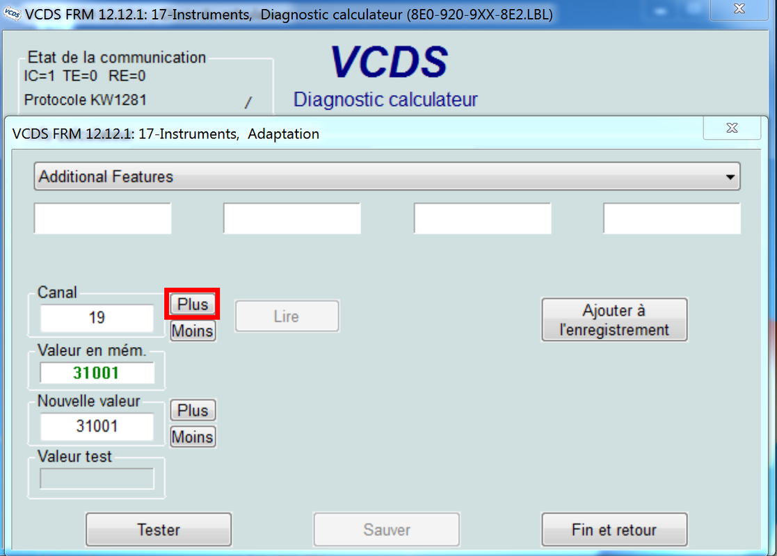

Y'a des différences car ça dépend des options : navigation, boite auto, etc En effet quand on attend un peu il y a une infobulle avec les explications qui apparait, mais si dans la plupart des cas le codage est expliqué, il y a quand même quelques canaux ou ce n'est pas le cas, notamment le 32 Merci Benji pour les valeurs, je regarde ça demain -
Audi S4 B6 Avant de KiRk
KiRk RS4 a répondu à un(e) sujet de KiRk RS4 dans S4 B6 / S4 B6 Cabriolet - (2003 à 2006)
C’est depuis que mon compteur ait perdu une partie de son codage après avoir débranché ma batterie... Si la sonde de niveau n’était pas bonne, la jauge serait fausse je pense non ? Je me dis que le fait d’avoir rouler 400 bornes avec le compteur décodé a décalé le kilométrage entre le calculateur moteur et le compteur, et que peut être il galère a cause de ça. C’est pas du tout compliqué, j’ai posté des photos dans un message précédent pour montrer où cliquer -
Le niveau de la jauge de carburant semble correct, elle est bien a fond quand j'ai le plein, et baisse jusqu'au mini La consommation instantanée semble correcte aussi, elle varie bien en fonction de comment j'appuie sur la pédale de droite Donc oui ça semble totalement indépendant, c'est pour ça que pour moi c'est plutôt un soucis de codage, comme si pour le compteur, le réservoir faisait 300 litres au lieu de 60 -

Bon ben j'ai roulé et ça change rien L'autonomie descend de temps en temps puis remonte instantanément à 2000 Je vais attendre de voir si Benji a des valeurs différentes -
J'avais une valeur à 0 sur le canal 32, donc j'ai mis comme toi Mais comme tu es en boite auto je ne sais pas si c'est la bonne valeur pour moi, c'est pour ça que je demande confirmation J'ai pas encore roulé, je verrai tout à l'heure si ça a changé quelque chose -
@BenjiS4 si tu as l'occasion de prendre tes valeurs aussi pour voir ce que ça donne sur une boite méca, notamment les canaux 30 et 32 Merci -

Hello tout le monde, Pas très actif ces derniers temps car dès que je démarre le S y'a un nouveau voyant qui s'allume, je règle les soucis un par un mais c'est un peu usant... Depuis mon soucis de compteur, l'autonomie reste bloquée sur 2000km au tableau de bord Je me dis qu'il y a peut être une valeur dans les choux dans le codage du combiné d'instruments dans VCDS. Est-ce que quelqu'un aurait la patience de prendre ses valeurs ? C'est dans le menu Calculateurs > "17 - Instruments" >" Adaptation - 10" de VCDS J'aurais besoin des valeurs des canaux suivants : - 19, 29, 30, 32, 33, 34, 35, 60, 61, 62 Merci à celui qui prendra 5 minutes pour m'aider à ne pas foutre le feu à mon piège 🙏 -

J'ai résolu mon soucis d'autonomie je pense Je me suis rendu compte que le compteur n'affichait plus la conso instantanée J'ai regardé les canaux qu'il est possible de coder sur VCDS et j'ai vu que sur le canal 003 (Consumption Correction) ma valeur était de 0 au lieu de 100 par defaut. J'ai corrigé et ça refonctionne. Je n'ai pas roulé mais j'imagine que l'autonomie va se mettre à jour au fil des km -
Oui c'est que ce je me suis dit J'ai fait ~400km sans que le compteur enregistre les km, donc peut-être qu'il "rattrape" J'ai pas roulé des masses depuis, mais j'ai du quand même faire 100km et l'autonomie n'a fait que grimper pour se bloquer à 2000km Mon codage est 01100 (j'ai remis comme c'était avant quand j'ai recodé les canaux) J'essayerai de recoder en 01101 pour voir vu qu'on sais pas à quoi correspond ce dernier chiffre Je verrai quand je referai le plein si le calcul de l'autonomie revient à la normal -
