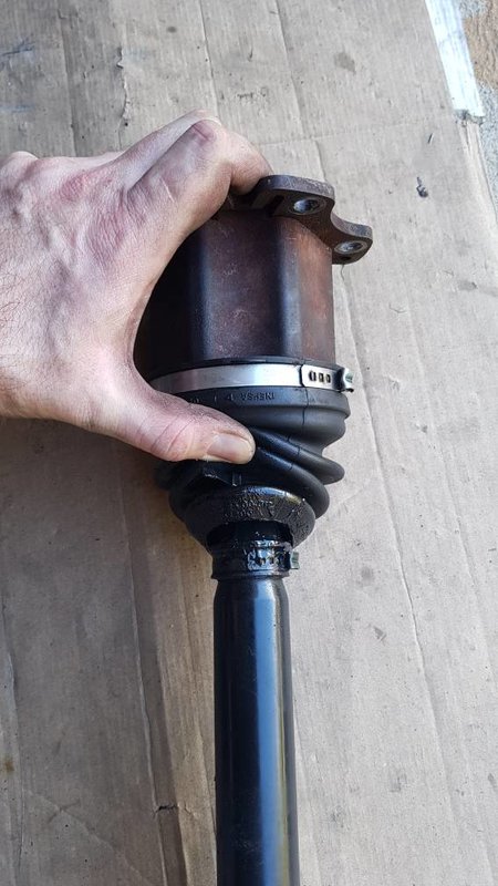

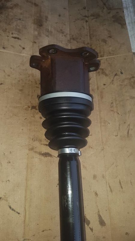

Et voilà tout beau et étanche!
Petite hésitation pour la façon de sortir le tripod, merci Alex!!!
S remontée. Le côté droit sera à faire en préventif.
  • Adore 1
Top!
C'est propre!
Ça a été le remontage?
Impeccable, j'ai mis le carter extérieur au sol et avec Newton (et un peu d'élan) la noix est rentrée en trois fois.
Pour le reste, easy.

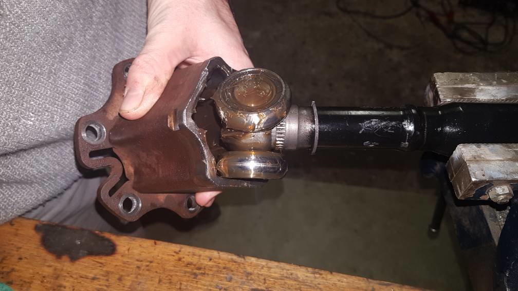

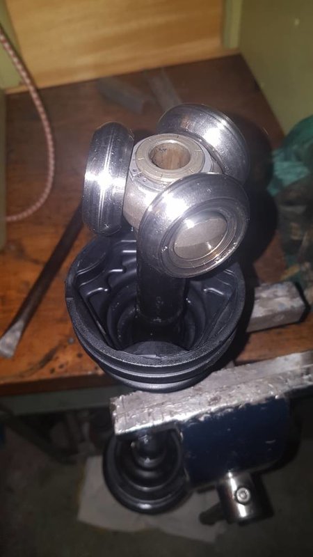

Je n'ai pas prévu de le faire à courts termes, mais ça m'intéresserait de savoir comment on sort / remet le tripod:  avec délicatesse et un gros marteau?!
Je voulais faire un petit sujet là dessus.
J'ai quelques photos car on trouve beaucoup d'info sur les soufflets côté roue, mais côté boîte...
Pour faire simple le triple côté boîte est entouré de serre clips.
Une fois le demi arbre déposé du véhicule, il faut enlever le carter extérieur du tripod (là où coulisse le tripod) de la noix/tripod.
Tu le mets en position pour qu'un seul "pod" soit en tension et avec un marteau tu tapes sur le carter extérieur. Ça sort assez facilement en le maintenant à l'étau.
Pareil pour les deux autres "pod" :
0be78a79d8cc6beb9b599f2c7cade99c.jpg&key=ab3c10ae2f5efd2134cc5f0c80e7c06f3d26abb504c371278b87497ac6ce4421
Et là tu aura accès au serre clips!!
3680e84ab21d02a0ee9b87de1cd27a6e.jpg&key=a6a2e31e3627a57b20adc33e45ceef22c21cf722a0d2cf5a55ba260e9bc8f67d
Tu l'enlèves et tu tapotes sur la noix intérieure pour la sortir des cannelures.
Tu peux enfiler le nouveau soufflet... en prenant soin de changer les deux serre clips.
