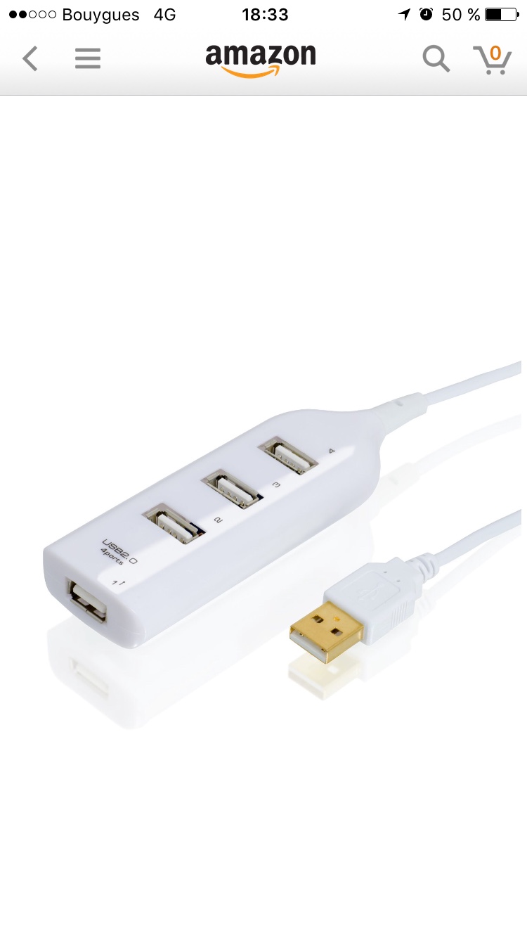

Salut, hub USB reçu et connecté.
Apparement c'était bien lui le coupable car la connexion s'est faite en 2-2 ....
Reste à voir demain à ´froid' si cela fonctionne sans faire tout le micmac traditionnel

Je confirme donc que fêla venait essentiellement du hub USB et qu'avec celui acheté sur Amazon, tout marche ....
Et comme le hub ne sert qu'à alimenter le routeur...

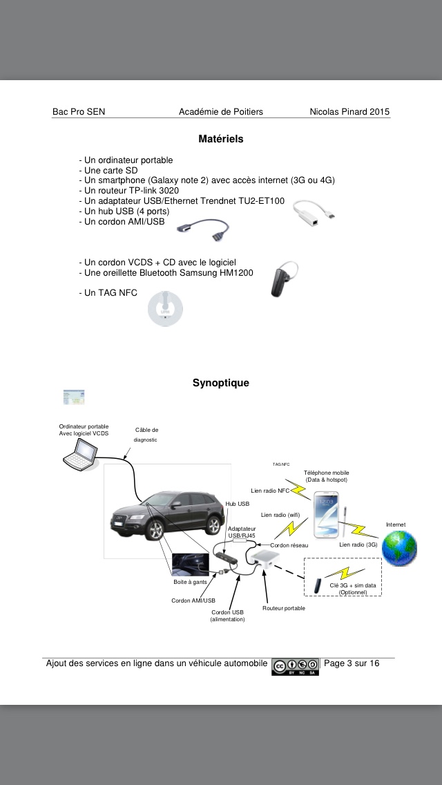

Ps dans l'académie de Poitiers la modif Audi connect en deuxieme monte est une preuve du bac pro ... LOL
