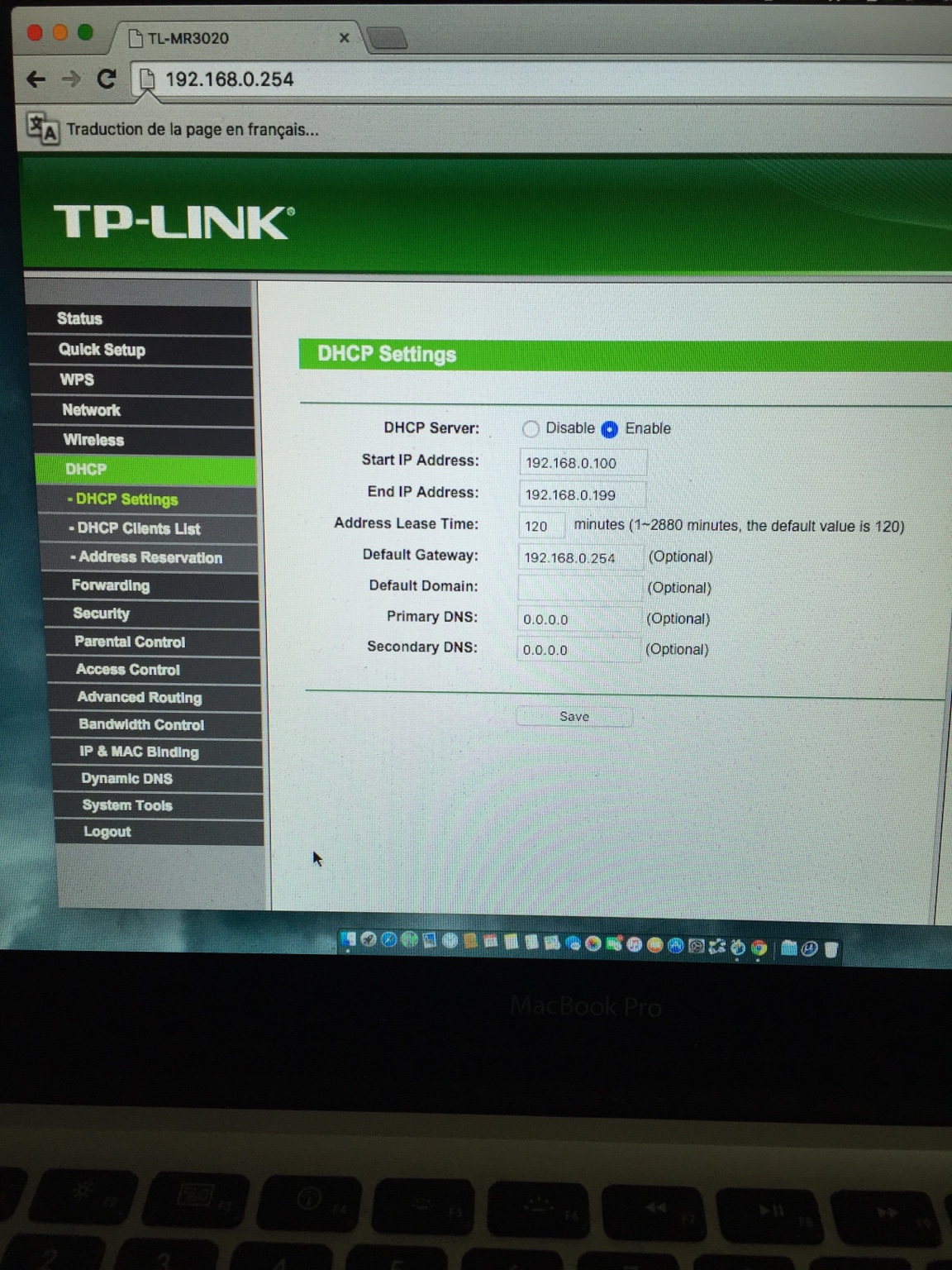

Et Maurice c'est bien les paramètres DHCP d'origine sur ta capture d'écran.

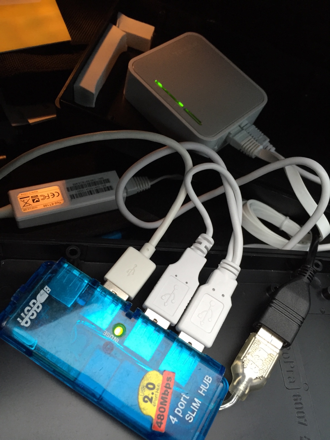

Le routeur est fournit avec un cable USB en Y (comme un doubleur), vert un dès doubleur que je peux débrancher.....
Pour être clair, demain matin je prend une photo de l'ensemble, ce sera beaucoup plus clair je pense.
Donc un seul cable USB connecté au routeur, mais deux extrémités connectées au hub afin, théoriquement, d'augmenter le courant d'alimentation. Mais vu que le hub n'est pas lui même alimenté, ça ne sert à rien vu que la source reste le port USB/AMI dans tous les cas.
Tu peux donc simplifier ton montage sans crainte en remplaçant ton câble Y par un câble simple (et plus court, tant qu'à faire). Par contre, les petits gadgets de Jeko (multimètre USB) seront bien utiles pour vérifier que le câble choisi est de qualité suffisante, en effet un câble de mauvaise qualité peut drastiquement limiter la quantité de courant délivrée!
Et surtout ça explique que débrancher l'un ou l'autre extrémité ne change rien vu que le courant d'alimentation au routeur devrait rester le même dans tous les cas (sauf problème au niveau du câble Y).

Et là, je ne comprends vraiment plus rien. Ce matin, tu ne disais pas qu'en débranchant un des connecteurs du câble Y USB du hub ça continuait à fonctionner? Et là qu'un seul connecteur du même câble Y USB ne suffisait pas?
Les deux prises ne sont utiles qu'à condition qu'elles soient branchées dans des prises USB alimentées individuellement (par exemples deux ports USB d'un laptop, ou deux ports d'un hub avec alimentation indépendante, i.e branché sur le secteur, mais pas comme dans ton cas deux ports d'un hub sans alimentation externe!).
Et si tu observes une différence de comportement entre les deux cas sur ton montage, c'est qu'il doit y avoir un énorme loup qui traine quelque part!
