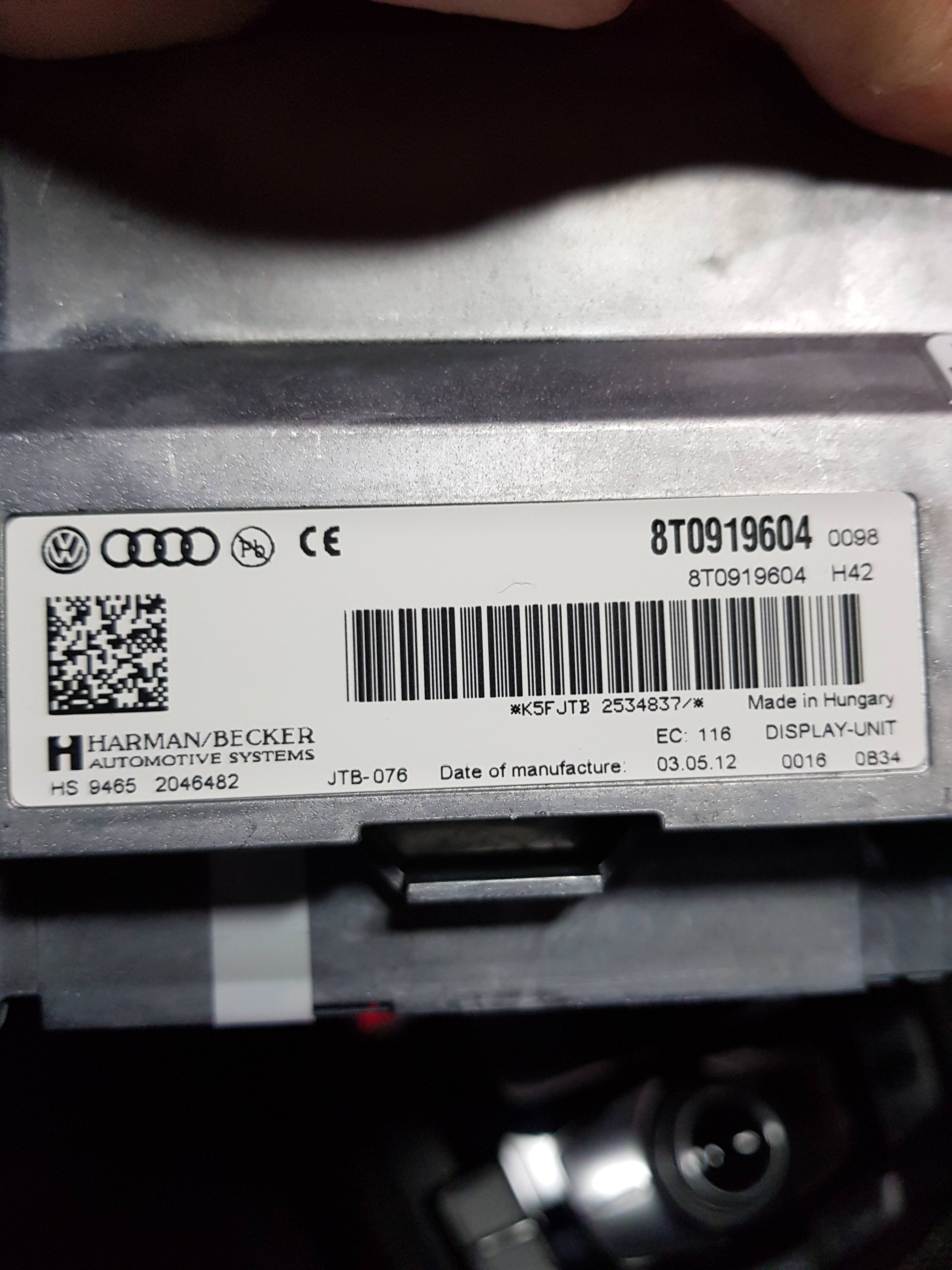

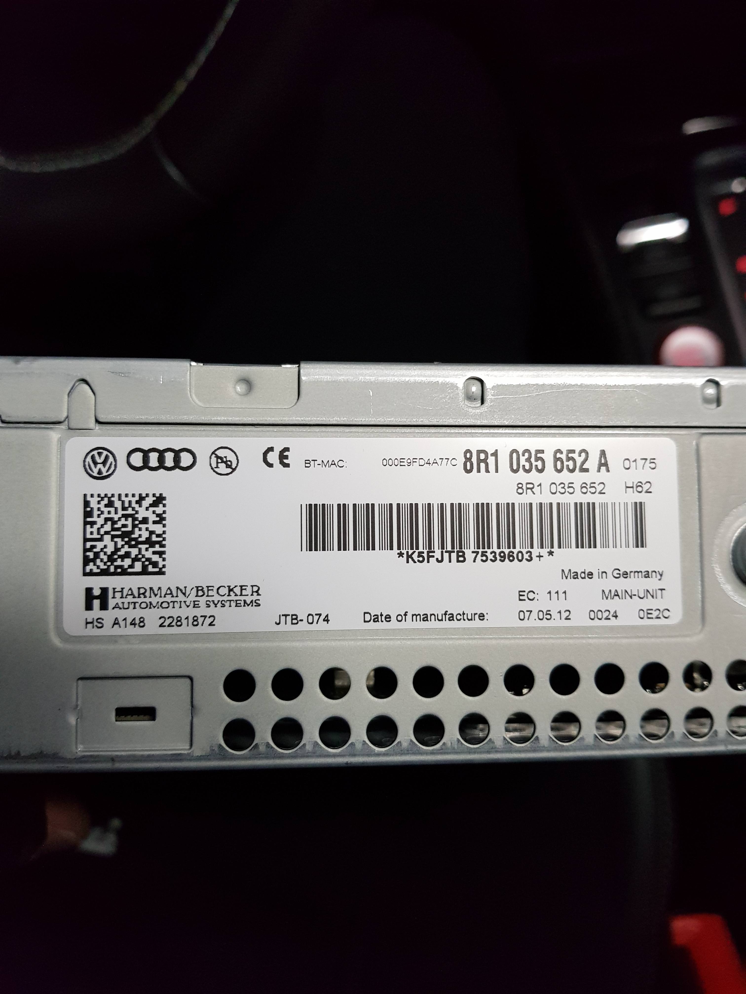

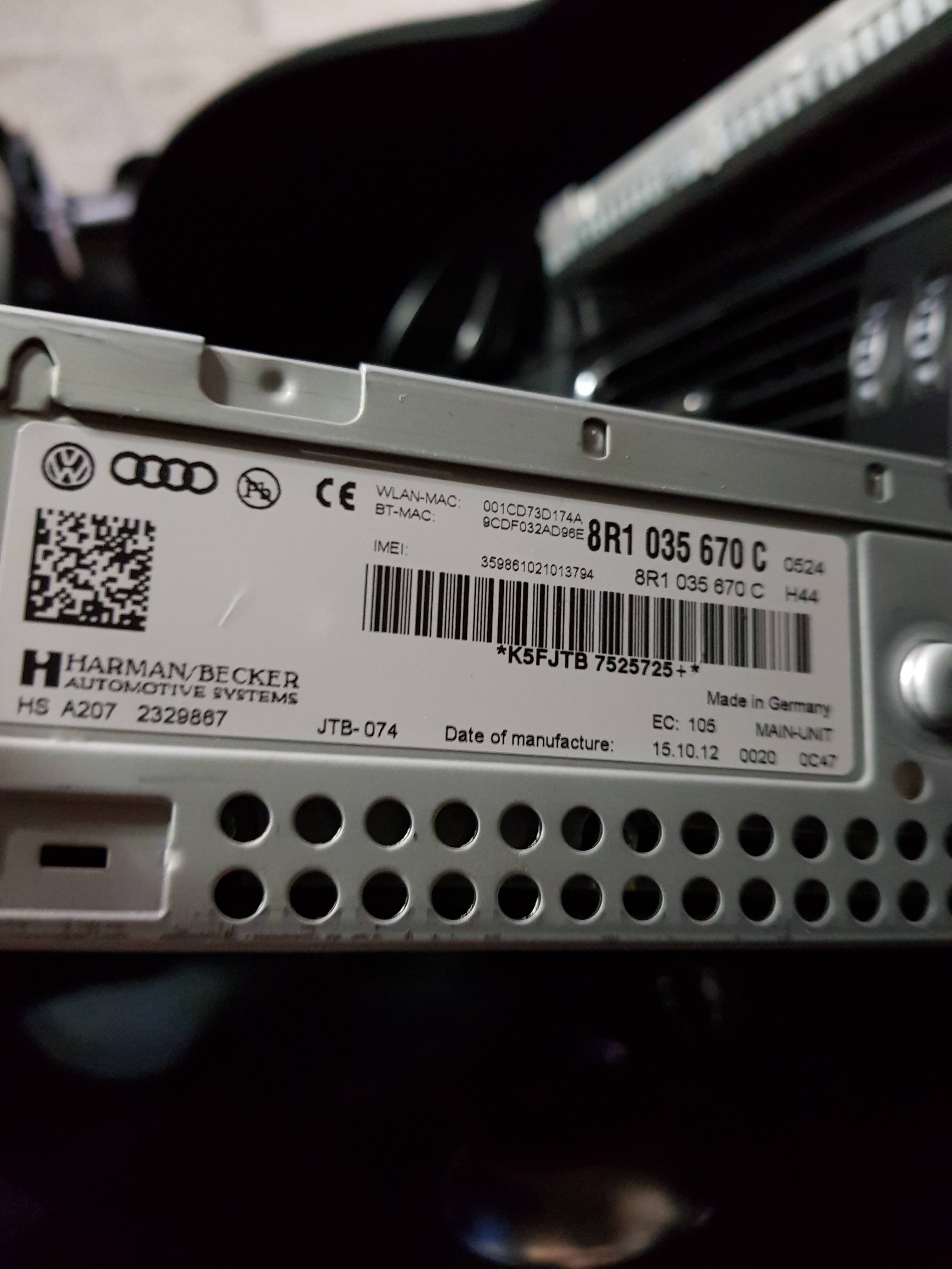

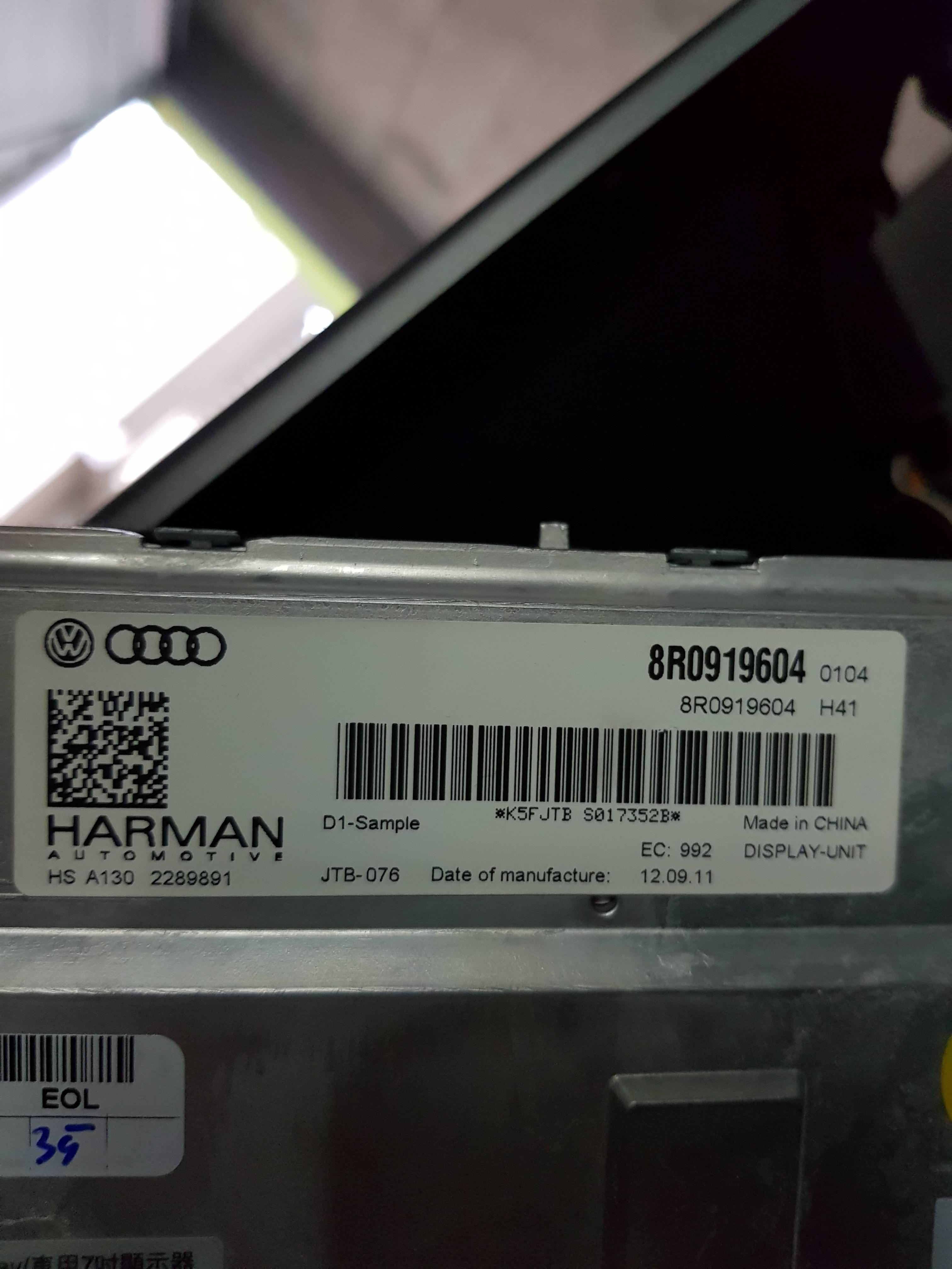

bonjour
Tu pourrais nous dire déjà de quelle référence tu pars (ton MMI d'origine...) et la référence de ton nouveau MMI 3G+
Il me semble qu'il faut changer de la connectique et Kufatec fait un kit (que je dois avoir partiellement il me semble....)
Salut.
Sauf erreur de ma part la photo du 3g+ est celle dun SIM.
La connectique violette du haut est pour brancher lantenne en 8W (fakra). Sur un 3G+ non-sim cette fiche nexiste pas.
Il me semble que la petite verte est pour la télé ou la radio numérique.
Salut titou, comme tu vois je me suis lancé :D
Alors ancien MMI :
Nouveau MMI :
Ancien ecran :
Nouvel ecran :
@ProximityMine42 : Ah ok donc faut que j’achète ces cables ?
faut acheter le kit de cable de liaison chez kuffatec
ps: c es un 3g+ sim titou
