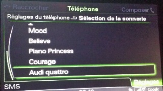

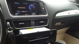

pour en venir ,a la sélection de sonnerie , je confirme qu'avec mon Iphone ça fonctionne nickel et pas avec mon Galaxy S4

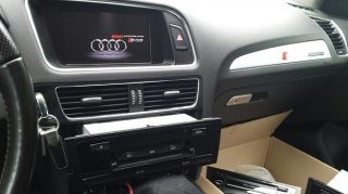

maintenant en testant plusieurs MMI3g+ pour l'activation de Google earth et autre pour des remplacements d'ancien MMI3G en nouveaux MMI3GP+ avec menu carrousel
sur celui avec la SIM , j'ai la Total ,SMS et tout et tout :marcelpoire:

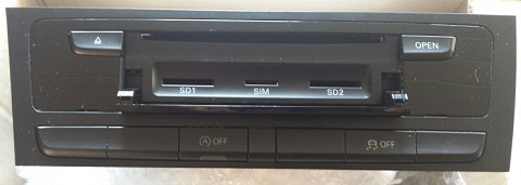

Bonjour a tous

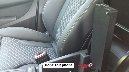

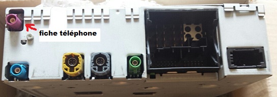

Pour le partage d'info :marcelpoire: , et a la demande de personne en MP me demandent
comment raccorder une antenne téléphone sur un nouveaux MMI avec SIM ,
vu que a la base sur un MMI sans SIM il n'y a rien de prévu :marcelpoire:

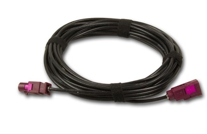

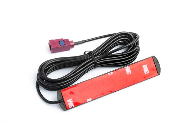

j'ai trouver deux solution , ou rajouter un genre d'antenne comme celle ci , mais pas fameux :reflexion: ( pour la réception )

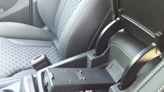

ou pour ceux qui on comme moi la possibilité d'avoir le téléphone dans l'accoudoir ( et qui pour la plupart des personne qui l'on, ne sert a rien :secret: )
est de repiquer la fiche antenne téléphone qui se trouve a l'arrière du boitier ,et de la ramener a l'arrière du MMI , avec une rallonge malle /femelle
la naturellement la réception sera optimum , étant donnez que c'est relié a l'antenne d'origine de votre voiture :marcelpoire:
Voila j'espère vous avoir aider sur ce sujet :kimouss: 605938thanks.gif :secret:
En fait il faut comprendre qu'avec le MMI 3G+ SIM, tu as la préparation 8W, donc le signal GSM est véhiculé par l'antenne requin, donc meilleure réception et pas d'ondes dans l'habitacle.
Oui un peu à force de chercher l'introuvable
@ titou43
et comme j'ai la préparation 8W, donc le signal GSM est véhiculé par l'antenne requin ( dans l'accoudoir )
car si tu change de MMI et que tu met un MMI avec SIM et que tu tant sert comme téléphone AUTO , sans antenne il ne va pas très bien fonctionner :secret: :marcelpoire:

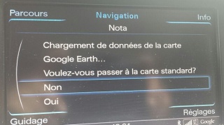

maintenant plus de 8 watt et de google earth car......... plus de RSAP

Ah la faut essayer clef 3g

c'est pas ca en fait avant j'avais un galaxy S3 (je sais c'est vieux) il faisait RSAP (remote sim access profile)
le huawei P9 ne fait pas RSAP donc je suis de la b..se
la seul solution consiste a mettre ma sim dans le MMI pour beneficier du 8 watt et par la meme occaz du google earth et du traffic
et mon S4 le fait alors ( le RSAP ) ??? je n'ai jamais su le faire :reflexion:
par contre associer aux petit modem , j'ai la TOTAL donc j'ai laisser comme ça :marcelpoire:
Hello
J'ai souvenir d'avoir vu une application sur le google play store qui permettait de passer en fonctionnel le mode RSAP....
Par contre je me doute qu'il faut un téléphone rooté....
oui ,c'est tout a fait ça , :marcelpoire: Donc je me suis arrêter la , car j'ai assez donner avec mes iphone jailbreaker :secret: :secret:

bonsoir, ca fait un moment que j'ai délaissé le forum,pardon, pardon!
ben voilà, j'ai aussi un Huawei P9, et j'ai reconfiguré le TPLINK.
Résultat: j'ai bien recupere l'affichage Google (un peu sombre à mon gout), mais bye bye le Connect.
De plus, et ceci explique peut etre cela le SSID du TPLINK ne s'affiche pas dans les appareils connectés
Le Music Stream fonctionne, mais la c'est peut etre via Bluetooth.
Dommage qu'il n'y a (a premiere vue) pas moyen d'adapter un MirrorLink sur l'AMI. Sans compter que cela se coupe au dessus de 7 km/h., vu que c'est de la video
Mais solution de rechange: remettre mon vieux HTC one en service, en essayant une installation "propre" dans l'accoudoir central.

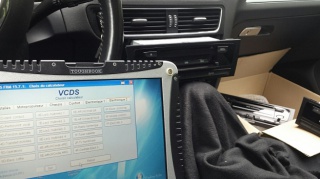

Pour éviter que l'image ne se coupe en roulant, tu as une procédure VCDS appelée "Activer Vim (Video In Motion)".
