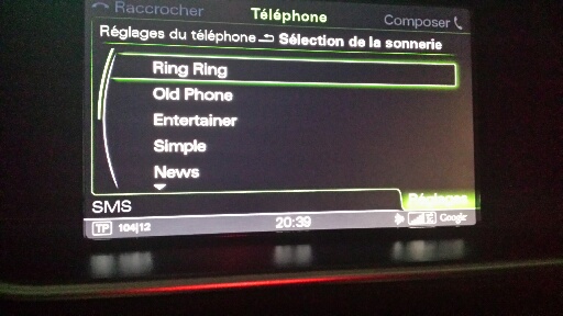

Pour revenir au sujet de ce topic, j'ai constaté par hasard que de puis que j'ai le K900, j'ai enfin la possibilité de choisir une sonnerie parmi un dizaine pour le téléphone de voiture.
Avant, cette rubrique était grisée.
Qui confirme ?

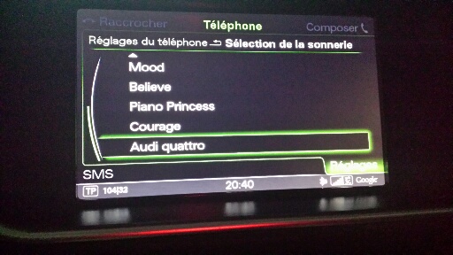

En fait, chez moi c'est grisé depuis le début, à savoir depuis le FW 614 au 767, ce qui m'ennuyait car le bip bip imposé était vraiment disgracieux.
Aujourd'hui pour la 1ère fois la ligne était active, et une liste de 10 sonneries environ, donc une qui brame "Audi quatroooooo" est apparue et fonctionne.
Je doute que ça vienne de mon téléphone, car ce sont clairement des sonneries internes au MMI.

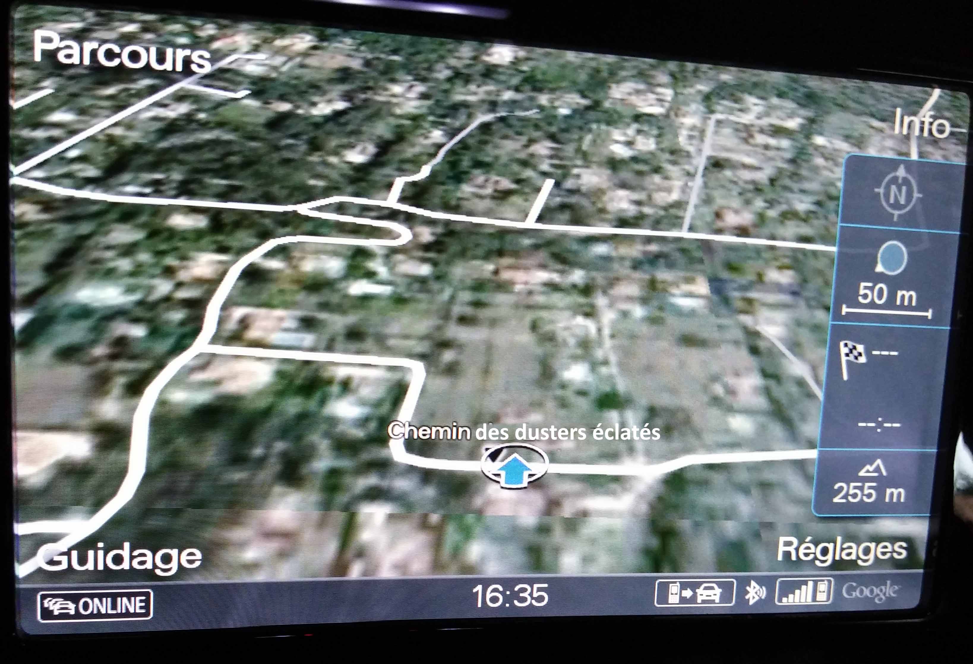

Autre sujet, je me suis rendu compte hier que j'avais perdu le trafic en ligne. Il me dit que la licence a expiré pourtant il y a peu elle était active jusqu'en 2017.
(Audi connect solution maison)
FW900 + galaxy note 2 et je peux modifier les sonneries.
Mais je ne peux pas éclairer le débat sur les FW précédent car je ne me souviens pas avoir essayé.
Une chose est certaine : Galaxy S3, S4 et S5 avec le 767 --> impossible de modifier les sonneries.

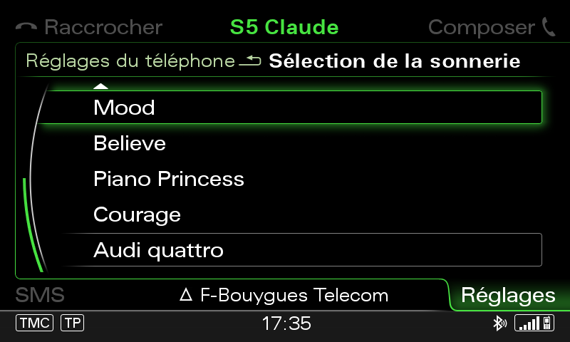

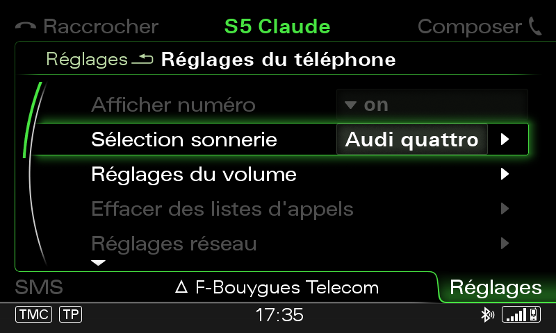

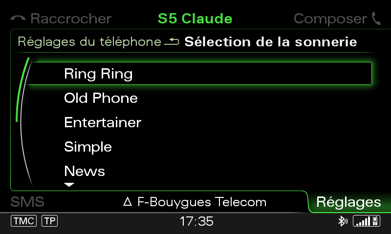

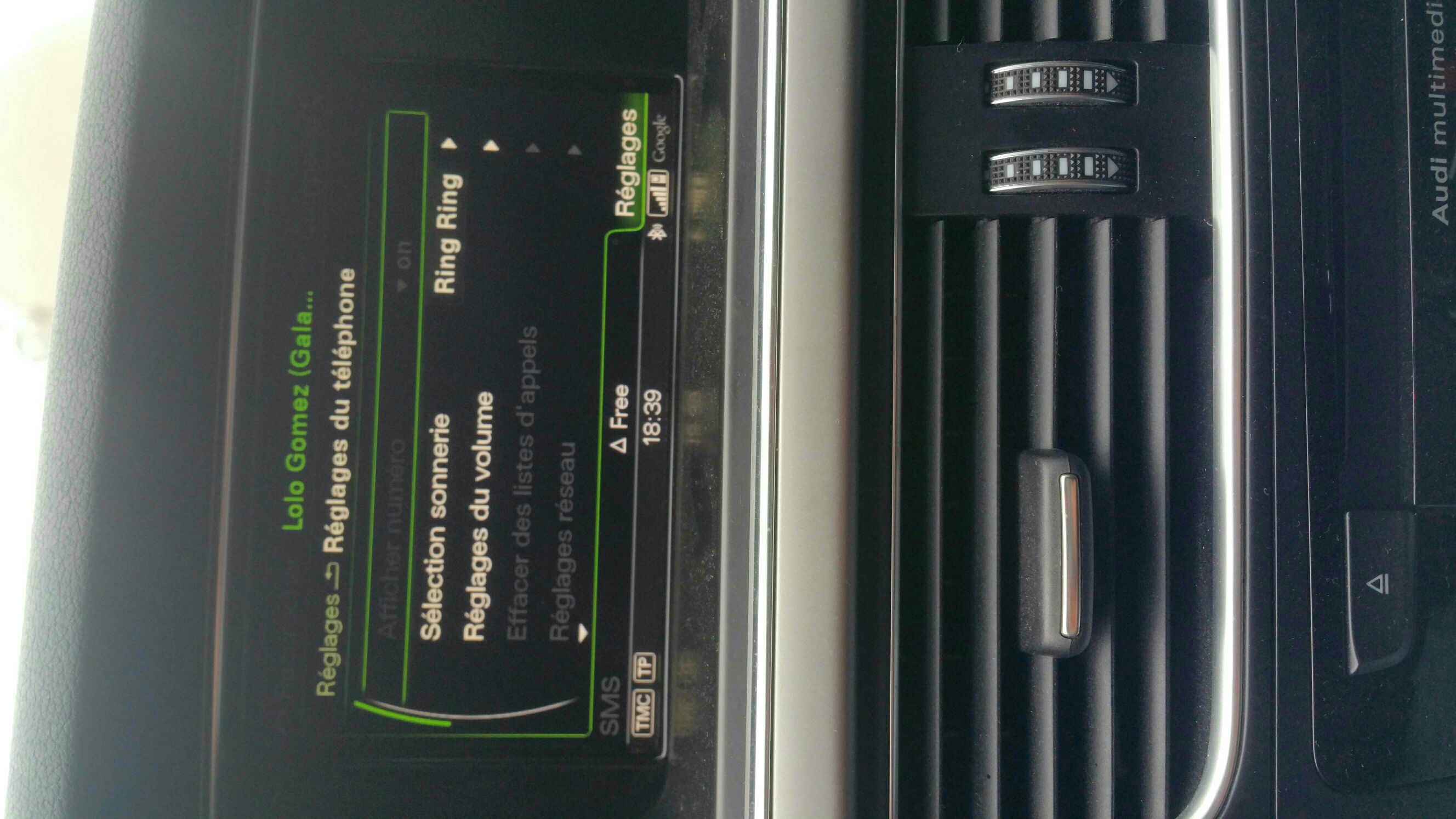

désolé mais ça marche chez moi (photo prise à l'instant)
En cherchant bien le seul truc que j'ai changé c'est activer la vim et donc fait un reset du MMI mais comme dirait l'autre: je vois pas le rapport...
Pas grave ça ne me servait pas, a part a savoir si j'étais connecté d'un coup d’œil.
(Pour la rue j'avais vu, lol)
