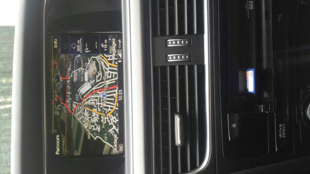

Hello les amis je suis en plein chantier pour Google earth mais je n'arrive pas à trouver le hub qu'il me faut j'en suis à mon second qui ne laisse pas passer le courant APRÈS la AMI
Quelqu'un a une ref please
Merci
Envoyé de mon GT-I9505 en utilisant Tapatalk
Merci super jo c'est commander
Reçus celui conseiller cela fonctionnent direct merci
Bon et bien tout et opérationnel désormais un grand merci à Mr Thierry-13 pour sa grande patience pour mes lacune informatique et son grand coup de pouce
