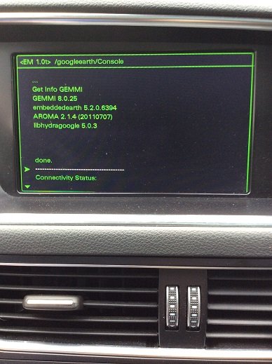

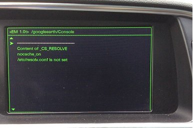

  13. Dans le menu googleearth il me marque conf is not set
  14. Aprés reactivation du green menu / menu vert : - Case NAD bien cochée. Et toujours case "connexion de données grisées" ..... rhhhh. :reflexion: Je vais regarder tout a l'heure la case googleearth. Elle est facile à trouver ?
  15. Je pense que oui. Je vais vérifier ce point.
