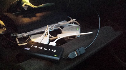

JE viens de tester avec un multiprise USB directement sur le câble de l'AMI , et pour le routeur ça fonctionne :reflexion:
Modifié par JOHNNY5377

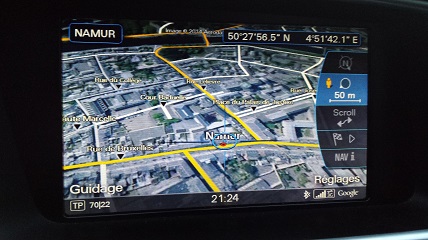

Bonjour a tous
Bonne nouvelle ,le saviez vous ???????? :reflexion:

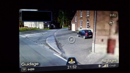

pas besoin d’accès 3G / de routeur ni d'adaptateur usb ,pour avoir Access a la CARTO GOOGLE EARTH
A mon retour ce matin de promenade avec mon épouse ,j'ai tout coupé téléphone /routeur .............pour ne pas avoir de consommation 3G
et la surprise j'avais toujours accès a la CARTO GOOGLE EARTH , sans nain jaune et pas d'Access aux INFO online ( OFF COURSE ) mais bien toute la CARTO GOOGLE EARTH
Bien plus sympa que celle en 3D

Normal, il y a un cache Google Earth sur le disque dur du MMI. Mdr Johnny là tu viens de perdre tous tes points !

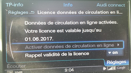

LICENCE ACTIVER
ICI PHOTO AVEC COUVERTURE 3G

je veux juste signaler ,que la CARTO est moins net en dessous de 300 mètres (mise aux point) sans le 3G ,mais bon ça c'est normal
on peut pas tout avoir :secret:

Pour l'affichage Google sans la 3G, j'ai dit que le MMI a une partition de cache (dont on peut consulter la taille....) et il met en mémoire le parcours emprunté avec un rayon de plusieurs kilomètres.
Donc si on reprend ce parcours sans la 3G, l'affichage est le même qu'avec la 3G, je sais je regarde tous les jours en allant au bureau :marcelpoire:

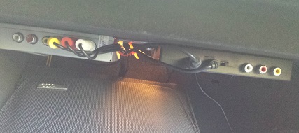

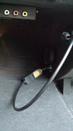

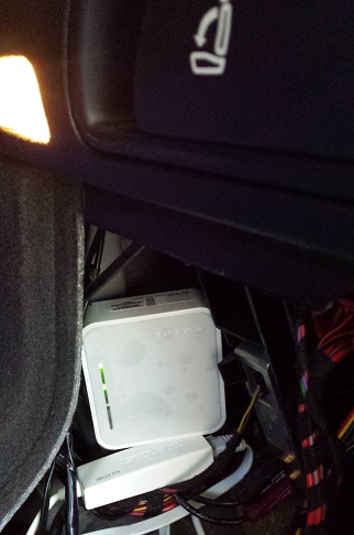

Je me suis occuper cette après midi ,pour libérer ma boite a gant ,qui est déjà bien remplis avec mon interface vidéo et mon tuner TV :secret: et comme les vacances approche toujours bien d'y laisser une bouteille d'eau ou autre
,j'ai installer le routeur et l'adaptateur avec une rallonge USB de 5M de la boite a gant (AMI) a l'arrière droit du coffre ,derrière le cache ( voir photo place perdu )
J'aurais put aussi laisser l'adaptateur USB dans la boite a gant et mettre le routeur a l'arrière avec un plus long câble réseaux ,j'ai Tester les 2 solutions et ça fonctionne NICKEL
Et passage du câble USB en le glissant sans démontage sous les caches plastique
J'aurais privilégié la solution du câble réseau, on peut aller jusqu'à 100 mètres donc on a de la marge. Mais si ça fonctionne bien avec l'usb, pourquoi se priver.

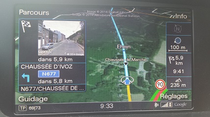

Par contre NPIR et moi constatons que les fonctionnalités de Google Earth ne sont pas pleinement utilisables en France :
- Pas de POI Google
- Pas d'affichage du streetview pour la destination comme montré sur la photo de Johnny plus haut
On se demandait si ça ne venait pas de notre firmware, qui n'est pas le dernier en date --> le 767......

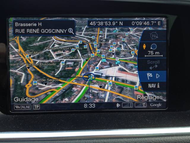

Aujourd'hui les POI Google !
A priori pas en mode conduite, j'étais à l'arrêt, j'ai survolé la rochelle avec la croix directionnel pour placer ma destination et là. .. Les hôtels, les points Wikipedia, etc sont apparus.
Par contre je ne les vois pas en roulant je crois

J'ai fait la mise à jour du firmware et j'ai bien la photo de la destination qui s'affiche. Je ne sais pas si cela était les cas avec l'ancien firmware puisque c'est la MAJ qui m'a permis d'avoir GE...

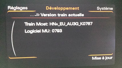

Johnny par rapport au fichier de MAJ que tu m'a donné pour le FW, il suffit de le copier sur une SD et de lancer la MAJ par le menu habituel ?
Après la MAJ DH 767 2014 pour le MMI 3GP
​ré appuyer sur BACK + CAR et vous obtiendrez ceci
@ Thierry : oui j'ai appliqué la mise à jour, en suivant l'excellent tuto de Johnny, et ça m'a pris une heure environ (mais bon j'y suis allé tout doucement, j'avais un peu la trouille de tout planter ! ; en plus comme je l'avais dit, mon contact s'était coupé en plein milieu de la mise à jour).

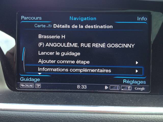

@ npir : pour les POI, j'ai vérifié.
Sur mon MMI, ils ne sont visibles que lorsque je suis en mode "déplacement" sur la carte, donc depuis l'affichage GE, juste en "bougeant" le joystick sur la molette MMI.
Ensuite, il suffit de se positionner sur le POI avec la "cible", le "nom" du POI s'affiche en haut à gauche (par exemple ici un resto) :
Aller ensuite dans la partie droite sur le "drapeau" et cliquer dessus :

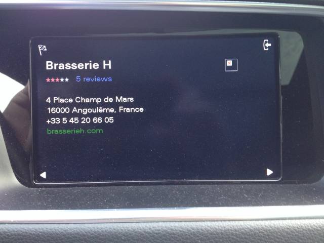

Et cliquer sur "informations complémentaires" ce qui lance la page d'informations attachée au POI :
J'ai essayé avec les photos de certains lieux, les pages Wikipédia et les resto, ça fonctionne à chaque fois de la même manière.
Voila et désolé pour la poussière sur l'écran du MMI ;-)

Julien, au risque d'abuser, j'accède aux articles Wikipedia, du moins un extrait, un lien propose l'accès complet subi d'un symbole ">>" mais je ne trouve pas le moyen de valider et donc d'accéder à l'article complet (j'ai essayé à peu près tous les boutons. ..rien. Et merci encore pour les explications).
